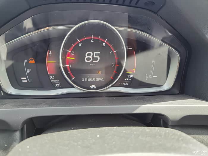

17年三月份的车,四月初的时候差不多五万公里,早上冷车启动的时候发动机抖动很严重,有几次感觉要熄火。
五一开回老家,在高速上有一把猛加速,感觉发动机没有劲上不去,然后仪表盘提示发动机性能下降,出现一个小乌龟,发动机故障灯也亮。之后缓加油大概两三分钟,发动机故障灯消除。

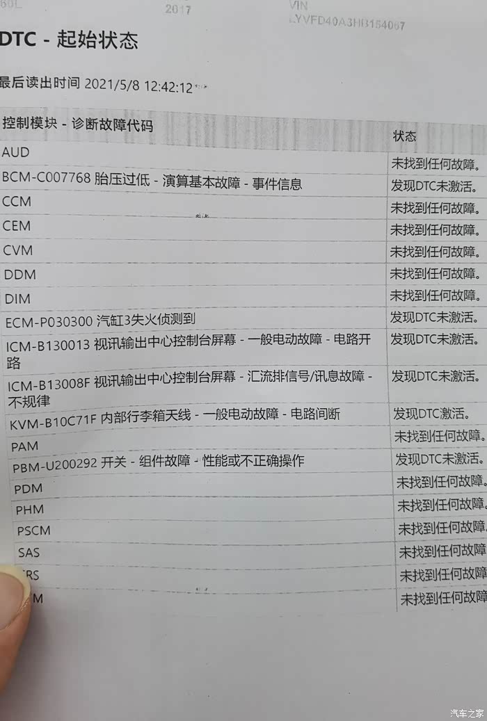

五一回宁之后,联系4S的售后经理,约了时间去检查一下。行车电脑读出来的气缸3失火,意思是点火失败。
4S工程师说,这个故障,应该是喷油嘴堵塞,导致喷油不畅,急加速的时候工作不正常。
更换喷油嘴,及另外一根油管,加工时,2000多大洋。
更换后,问题消失。
