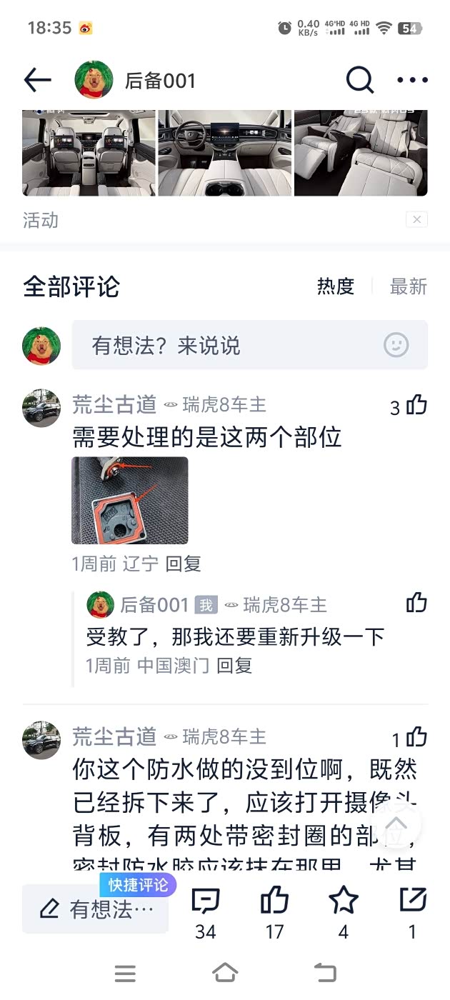

感谢荒尘古道这位网友的指教,要不然我还不知道要怎么处理

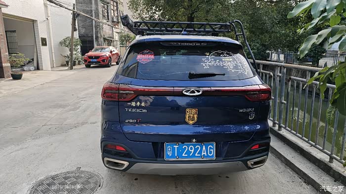

我这台车是2020款的瑞虎8,这前脸的大钢牙看起来甚是经典,可惜呀,后面的新款虎8不能延用下来

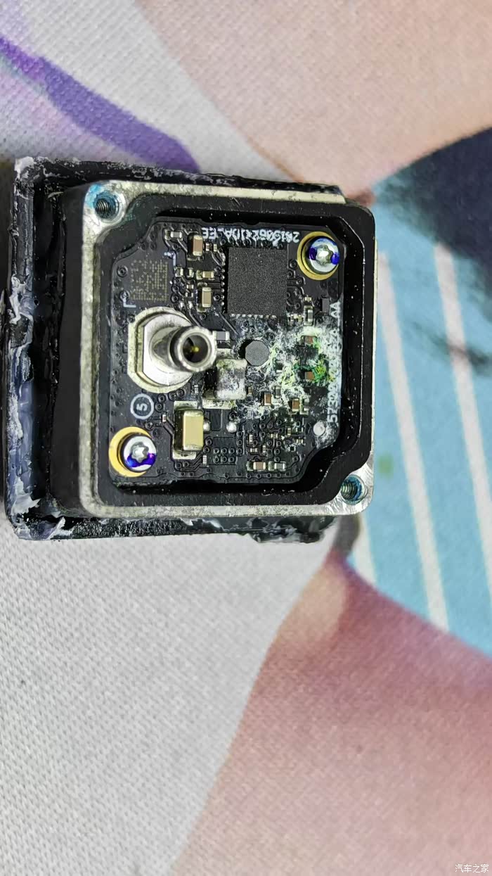

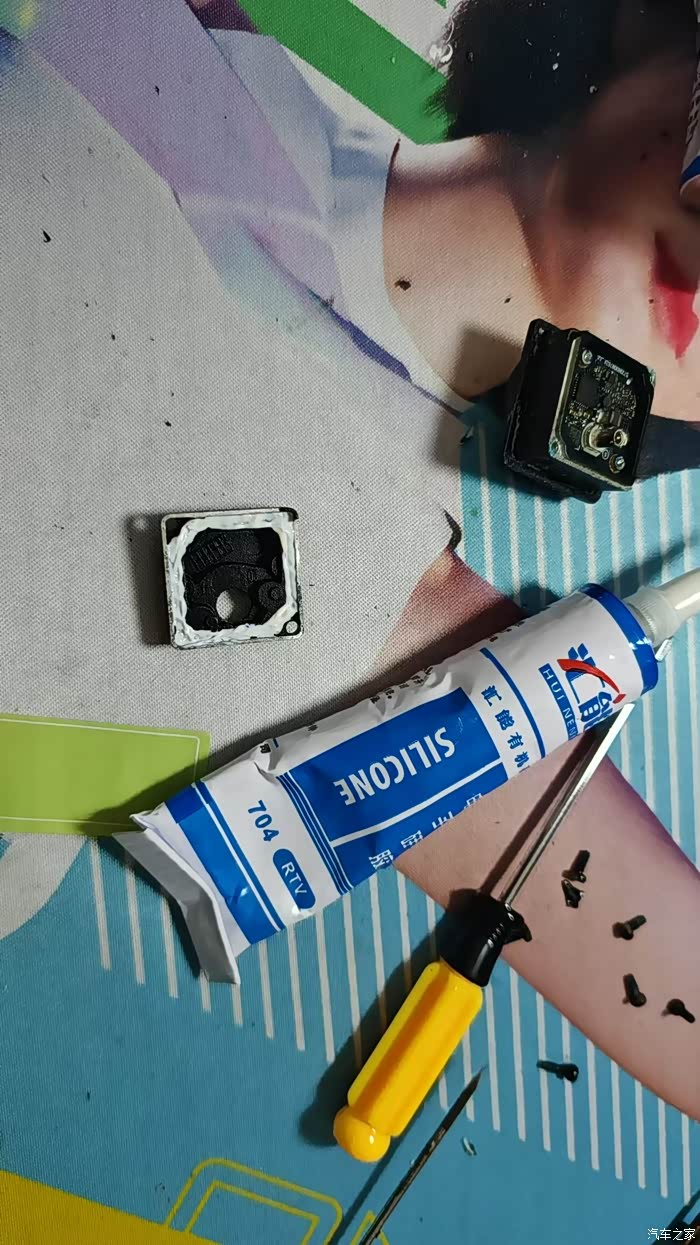

上次没有拆开内部,这次拆开来才发现,里面摄像头的主板已经出现了氧化,导致主板接触有问题,难怪摄像头时好时坏

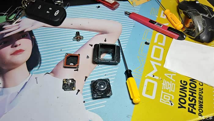

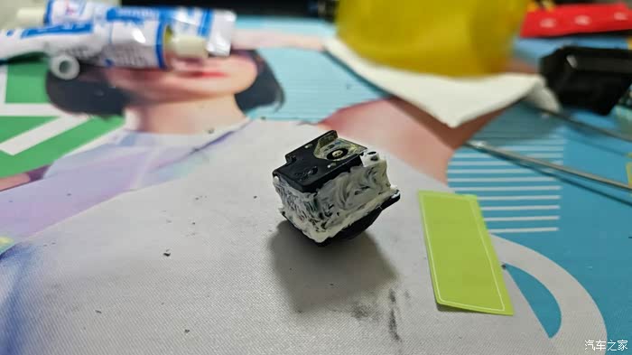

摄像头内部已经全部拆解出来,红色的这一圈密封胶可能有些老化了,防水差,一会把它简单的升级一下

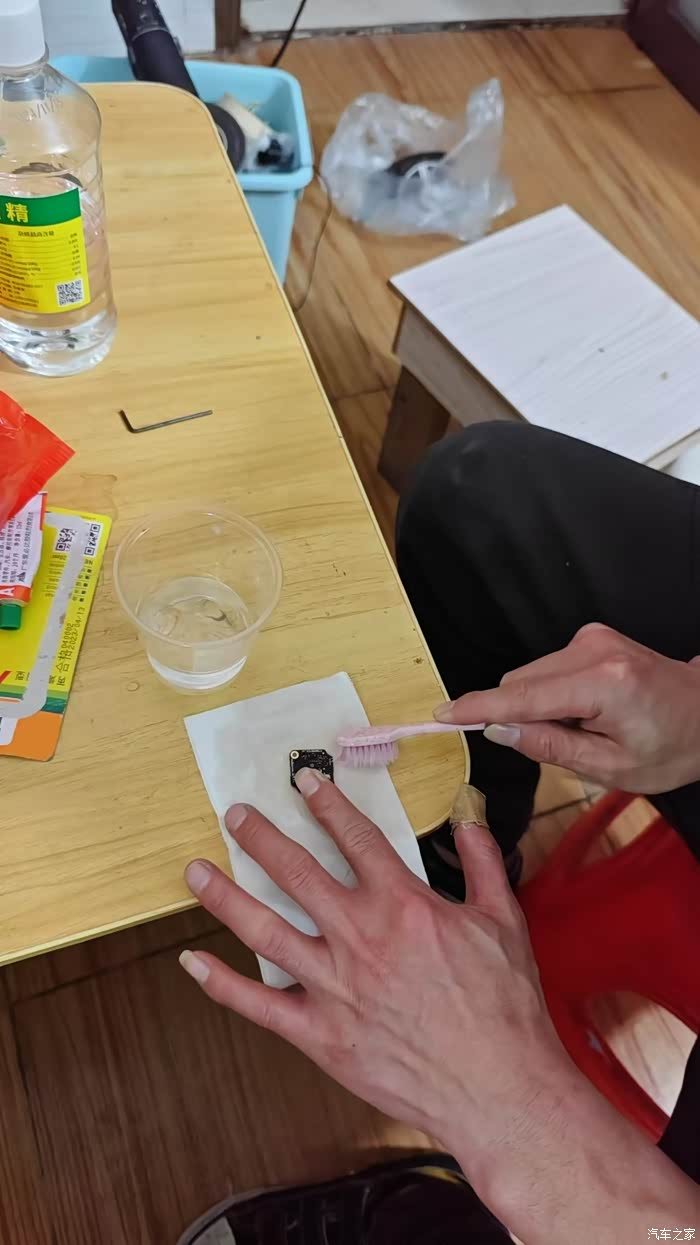

最简单最直接的办法,把摄像头主板放到工业酒精里面泡一会儿,然后用牙刷把主板上面氧化地方刷洗干净
用密封胶把那层红色的防水胶涂上一层胶水,这次涂上了胶水,下次再有问题就直接换新的

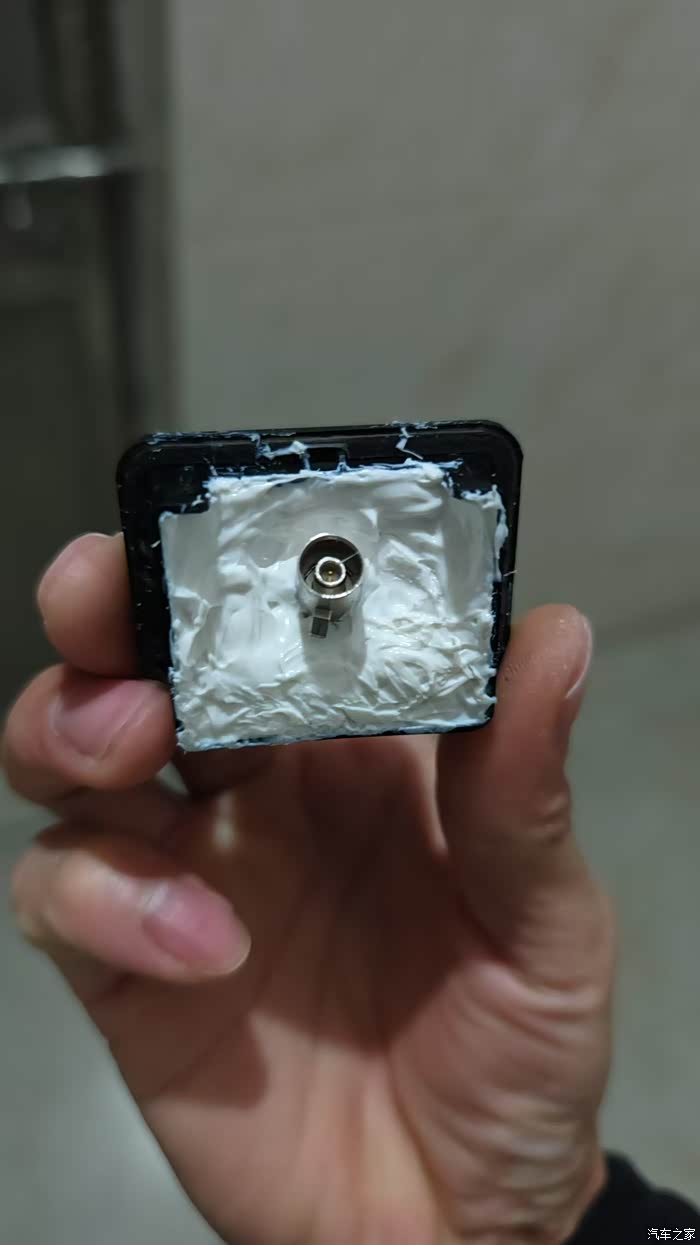

由于里面红色的密封胶圈涂上了层胶水,我怕密封性会下降,外表所有缝隙和螺丝也全部都涂上了一层密封胶,再把它套回外壳,应该不会再进水了吧?

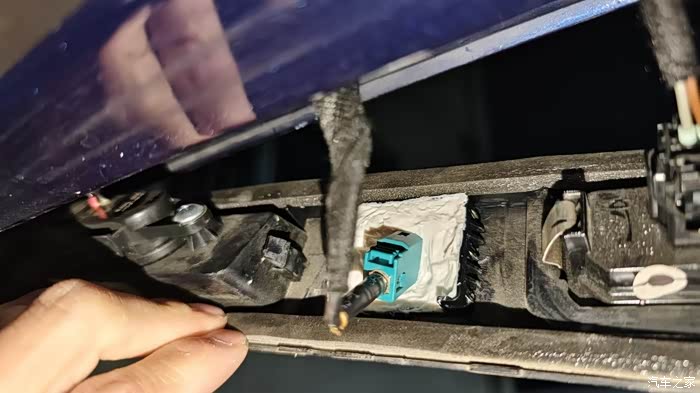

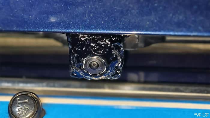

摄像头的连接处我也涂上了一层厚厚的密封胶,不让水从这里渗进去
摄像头的外表我也涂上了一层厚厚的密封胶,包裹的严严实实的,虽然丑了点
装上车接上插头刚好,原本我还想把插头也涂上一层密封胶,就怕下次又出现问题,那就不好拆

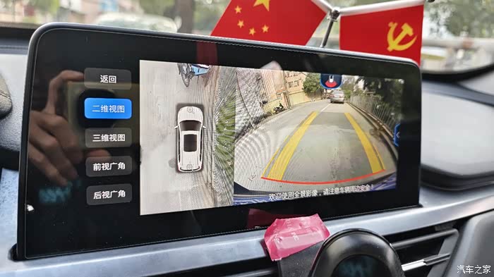

目前已经使用了一个星期,也洗过一次车,每天的用车次数也很多,也都没出现过黑屏,应该是修好了吧
