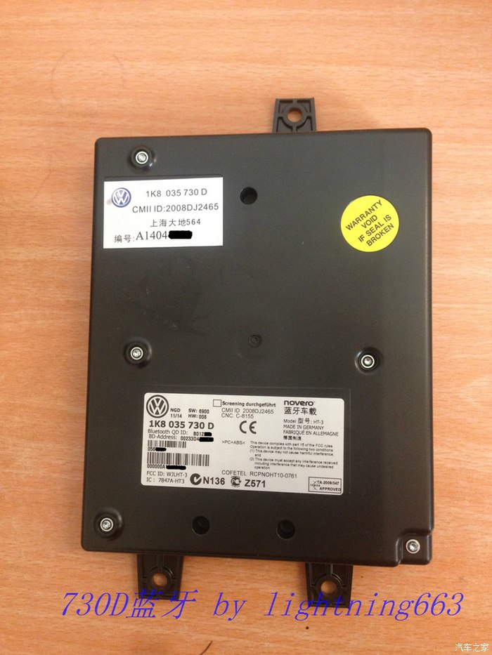

主角来了,730D蓝牙模块,带线束及话筒,一套三张百元大钞,还算物美价廉吧
这东东还是made in germany,比想象的要大,原先以为是烟盒大小个盒子,到手后还真有点吃惊,一个蓝牙耳机那么小,搞个蓝牙模块这么大个,看来钱花的值,呵呵。

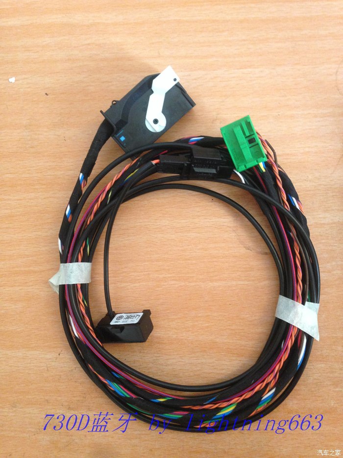

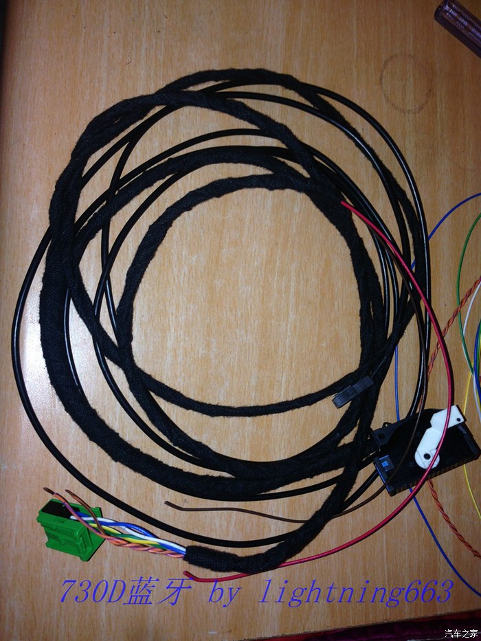

模块配套的线束,一根去话筒的屏蔽线,一根can绞线,一根电源正,一根电源负,四根去RCD510的蓝牙音频线。

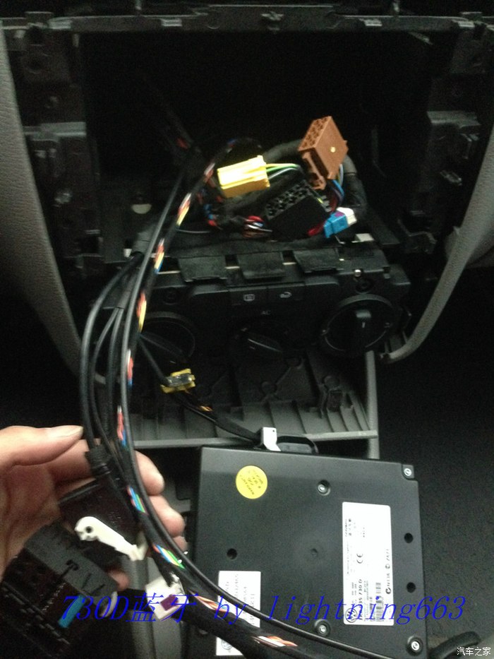

拆CD机这里就不细讲了,不会的话看我RCD510的安装贴,这里直接跳过,把模块位置放好(模块位置及安装细节后面讲,这里先略过),比划一下线束长度,多余的线剪掉。

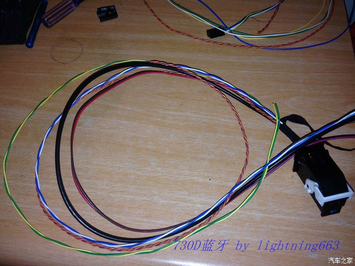

主要是剪短蓝牙模块去RCD510的can绞线和蓝牙音频线,因为位置很近,线束太长一是占地,二是线长了容易被干扰,越短传输效果越好。
顺便将蓝牙音频的线改成双绞,绿色和黄色双绞,蓝色和白色双绞,可以有效抑制音频信号被干扰。

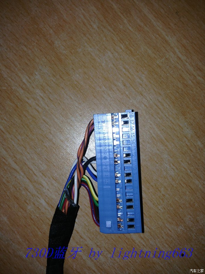

蓝牙模块线束插头拆开罩子后的样子,1是电源正,2是电源负,4是蓝牙音频左声道正,5是蓝牙音频左声道负,8是蓝牙音频右声道正,9是蓝牙音频右声道负,11、12是话筒,17、18是can通讯线,17是正,18是负。其他脚都是空的。
剪短后的线重新压端子,插到原先的插头里,按照路径重新缠胶布,防破损和异响。

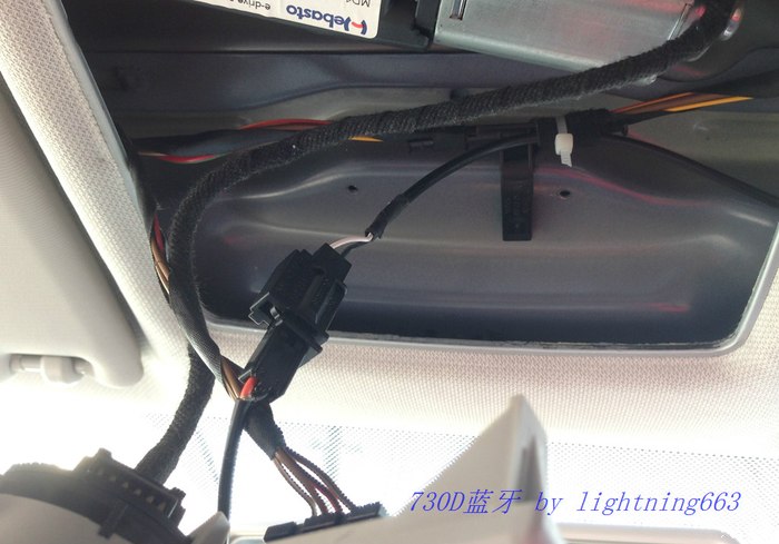

先走去话筒的线,经过手套箱,从A柱引上至顶棚,穿到室内灯处话筒原装位。

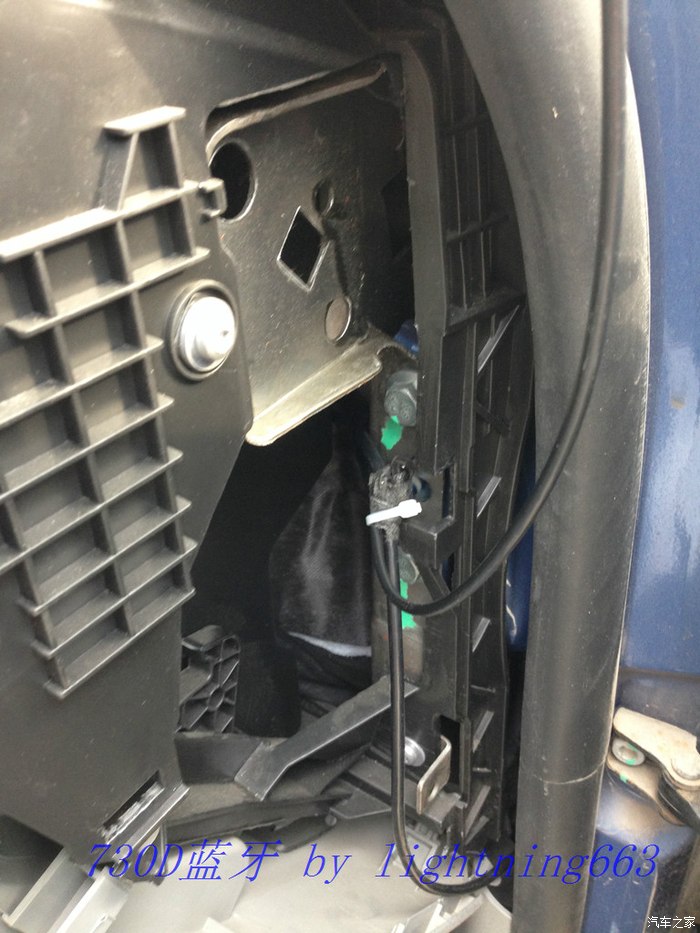

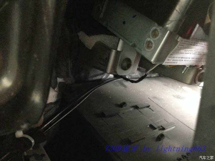

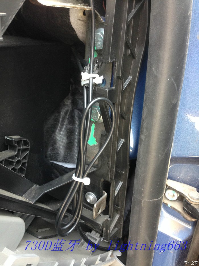

从手套箱后引至A柱,下面那根是RGB摄像头的视频线。

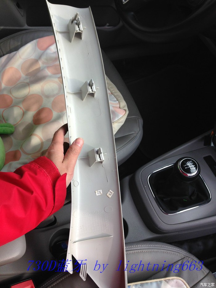

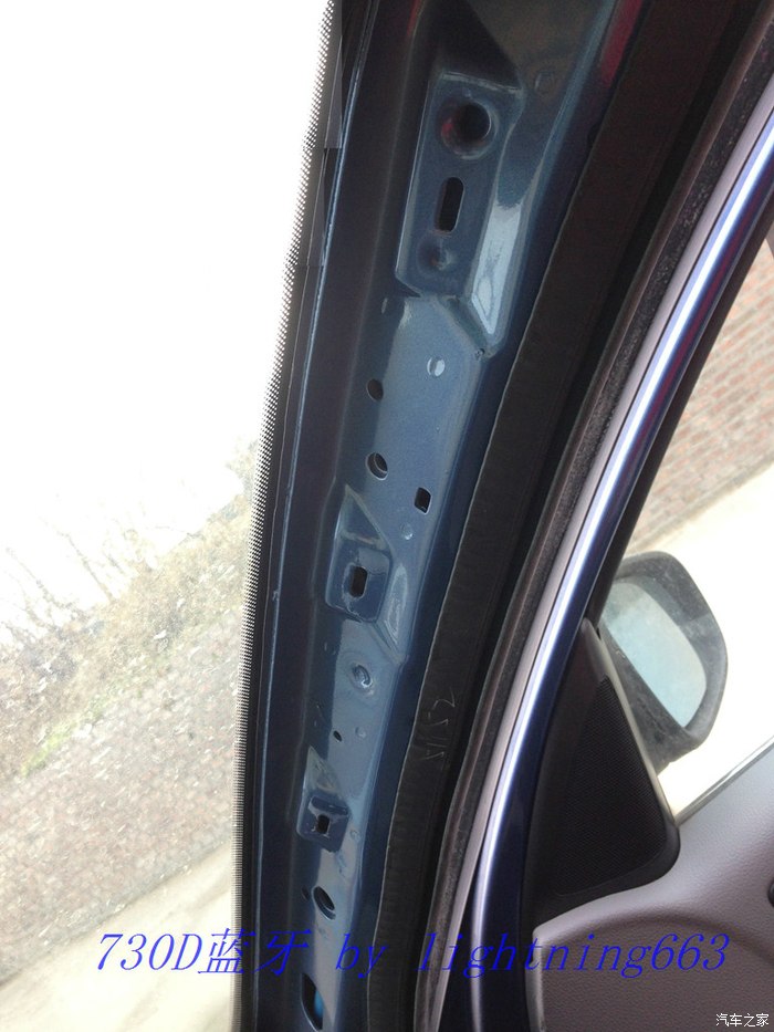

A柱拆也比较简单,从顶棚处往下拆,扒开一点,用塑料起子撬里面的卡子,一共三个。
以前见过其他车友拆A柱时天窗排水管在外面能看见,拆开后才发现排水管放A柱里面了,这样更美观一些。如果水管在外面,话筒的线比较好固定,如果在里面就只能另想办法固定了。
A柱装饰盖,三个卡子。

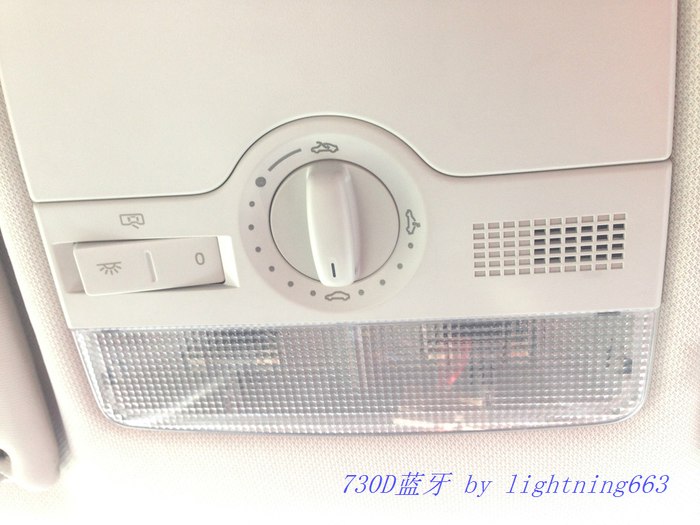

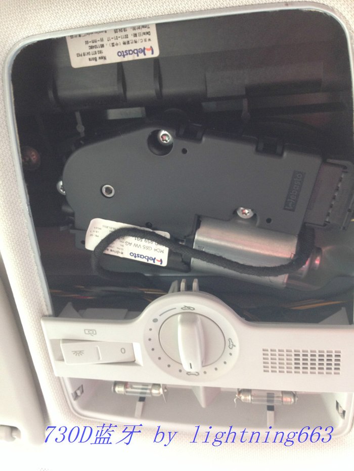

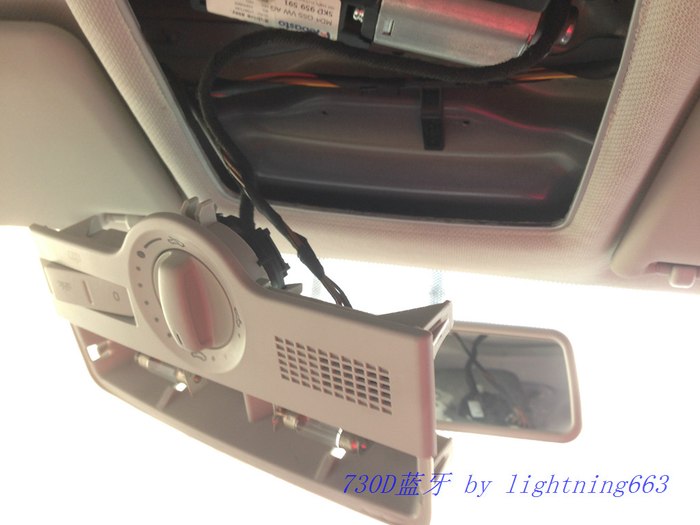

顶灯右侧那个窟窿眼就是话筒的安装位置。
拆开后面的盖板和灯泡盖板,灯泡处有两个螺丝,用十字螺丝刀拆掉,就可以拆下来了。
原装位置有一个塑料泡沫,防尘用的,直接拿掉。
将话筒放入,注意方向,和卡扣要对应,卡好就可以了。

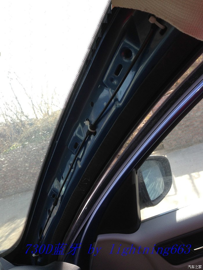

找根硬电线,从顶灯处穿到A柱,将话筒线束拉过来,把副驾遮阳板拆了,顶棚就可拉开点空间,便于穿线。
线束插头插好,线束固定好
A柱内线束固定,要松紧适宜,太松会异响,太紧怕温度变化拉坏线束。
多余的话筒线固定在手套箱右侧,没长多少不值得截断了。
话筒线束固定好后,复原顶灯、A柱饰板、手套箱右侧饰板,话筒线束算是结束了。

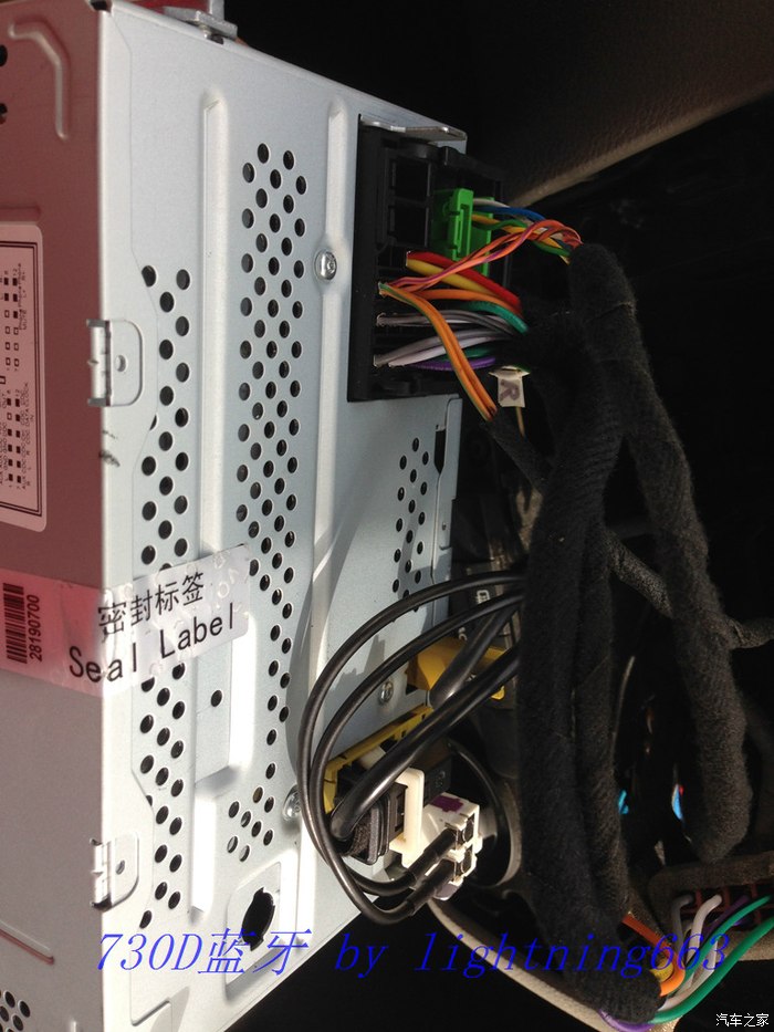

下面开始接510后面的线

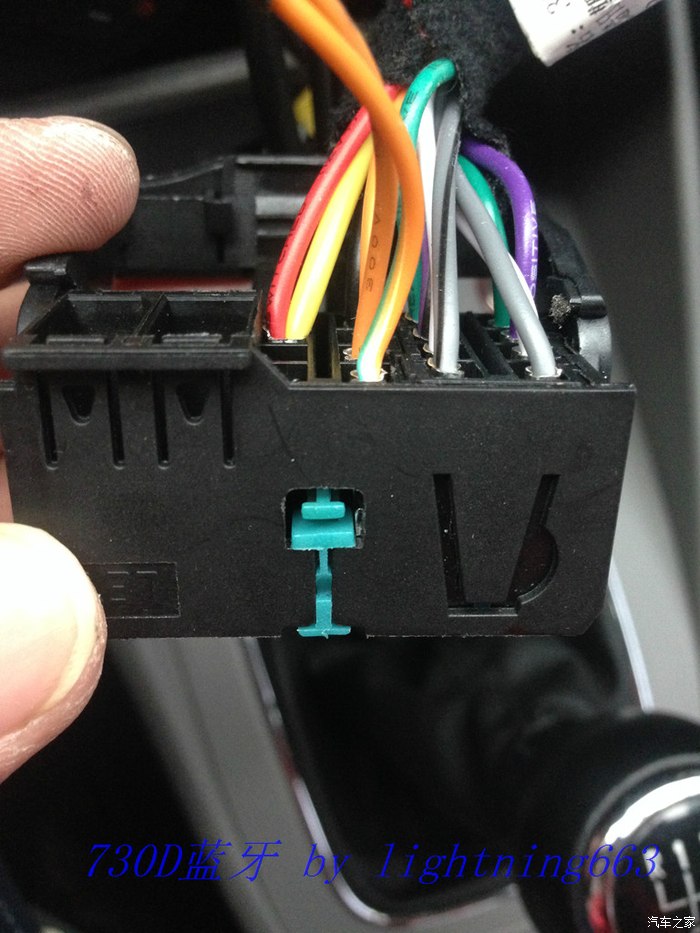

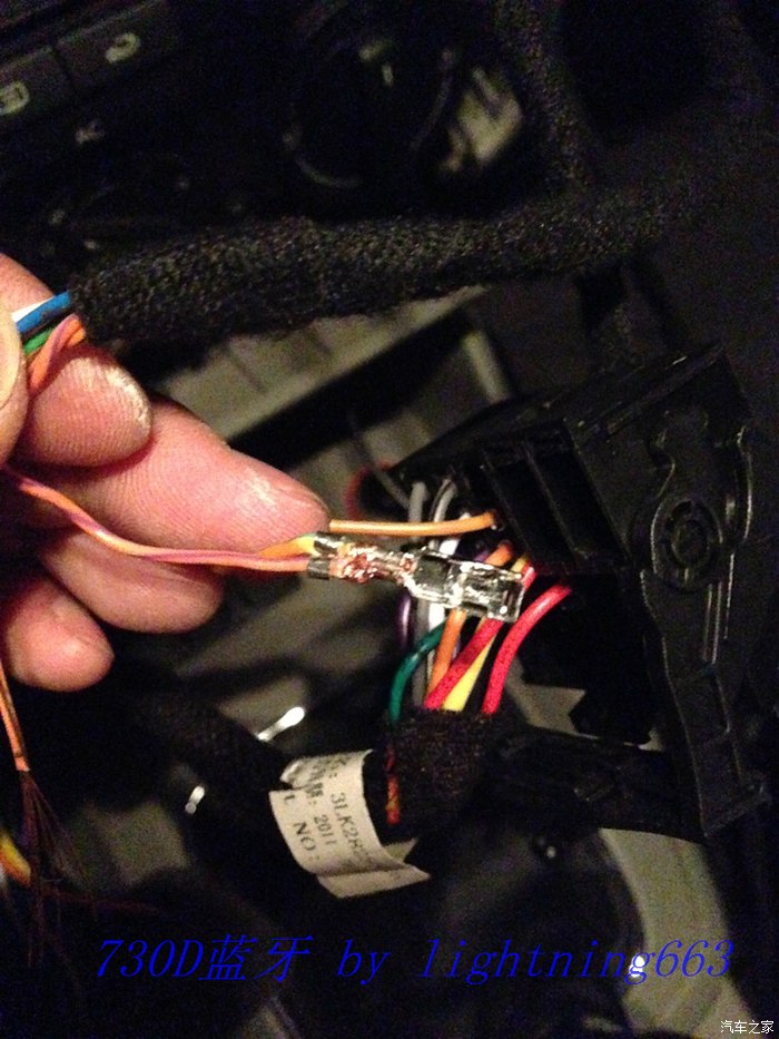

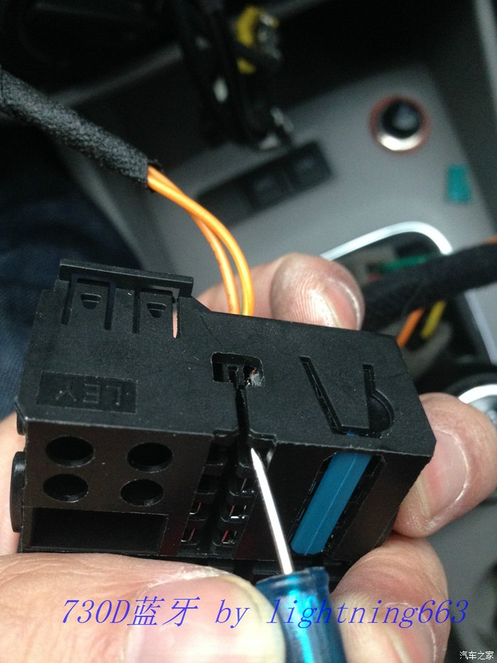

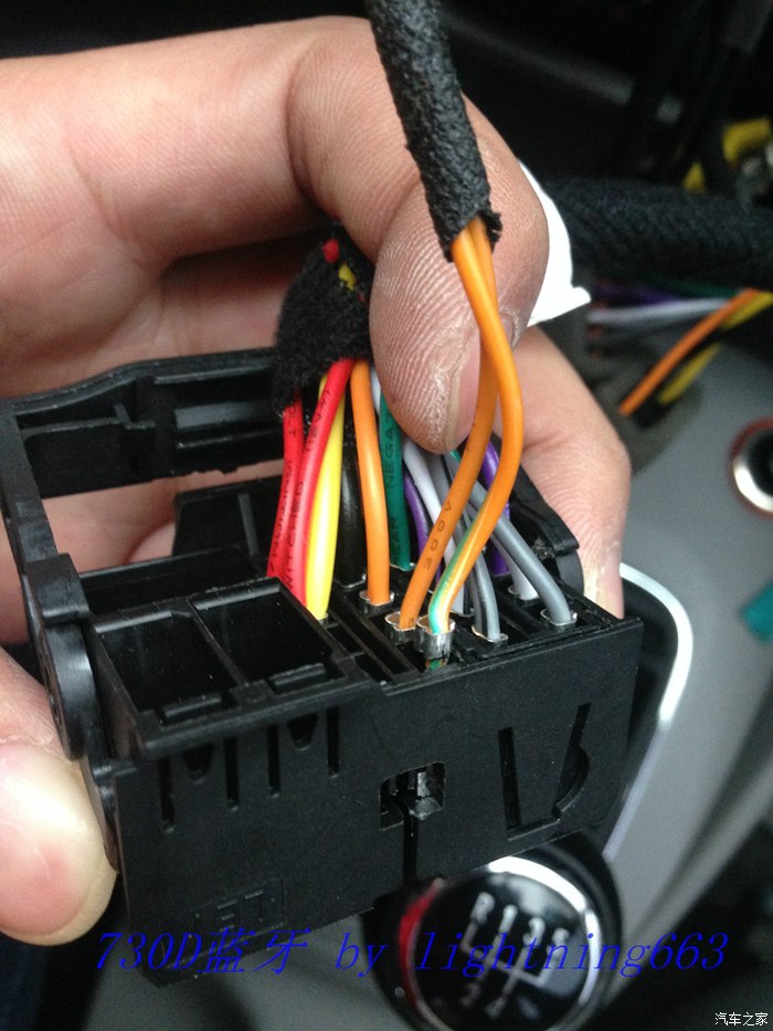

很多车友在接510后面的线时,反映插针不好退,其实研究一下插头结构,知道固定原理就好办了。将这个蓝色插头固定卡按下就可以将蓝色卡子取下。
取下卡子后,用螺丝刀压插针的倒刺
然后拽线,端子就可以出来了
将端子拆开点,将要并的线接好重新固定
这里要接的就是can网关线,音频线是插头,直接插到510大插头了就可以了。
接线处理好后,就可以复原510后面接线了

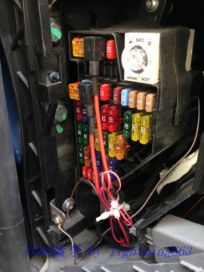

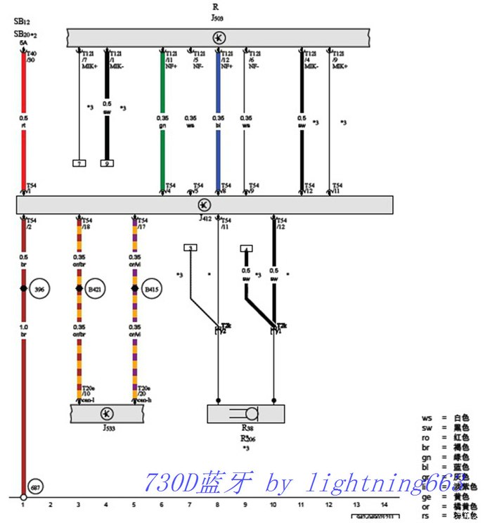

看到这里,肯定有的车友会纳闷,电源线还没接,怎么就开始复原510了?很多车友的帖子里,蓝牙模块的电源线是直接并到510的电源上的,从电路图上看,原车730D蓝牙模块是从保险盒单独取的电,并不是从510那取的电。研究一下电路图,发现510的电从保险盒15A保险丝取电,线径是2.5,而蓝牙模块的电源线径是0.5,蓝牙模块从510后面2.5的线并接,0.5的线能承受的电流是小于保险丝的15A的,如果蓝牙模块过载或短路510的保险丝保护不了蓝牙模块这个0.5的线。从保险盒单独取电还是有道理的,如果您是这么直接并接的,最好的办法是并接后加个5A保险再接蓝牙模块,安全第一。

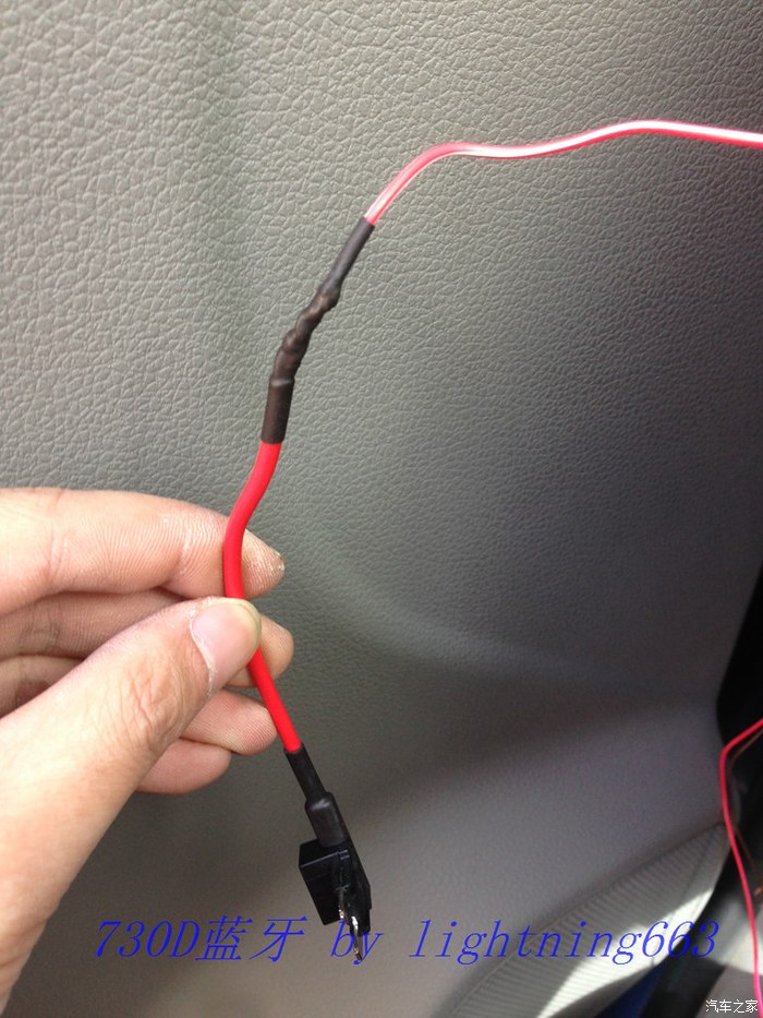

取电器,大家肯定不陌生,将插头减掉,直接接线,然后热缩套管处理,胶带缠上。
电源正插保险丝14号位,这个位置就是给电话准备装置的,属于常电,关钥匙也有电,电源负直接搭铁。730D是靠can线控制开关的,拔钥匙关机。
 网上找的电路图截屏,这是迈腾车上的电路图,但730D模块电路是一样的。

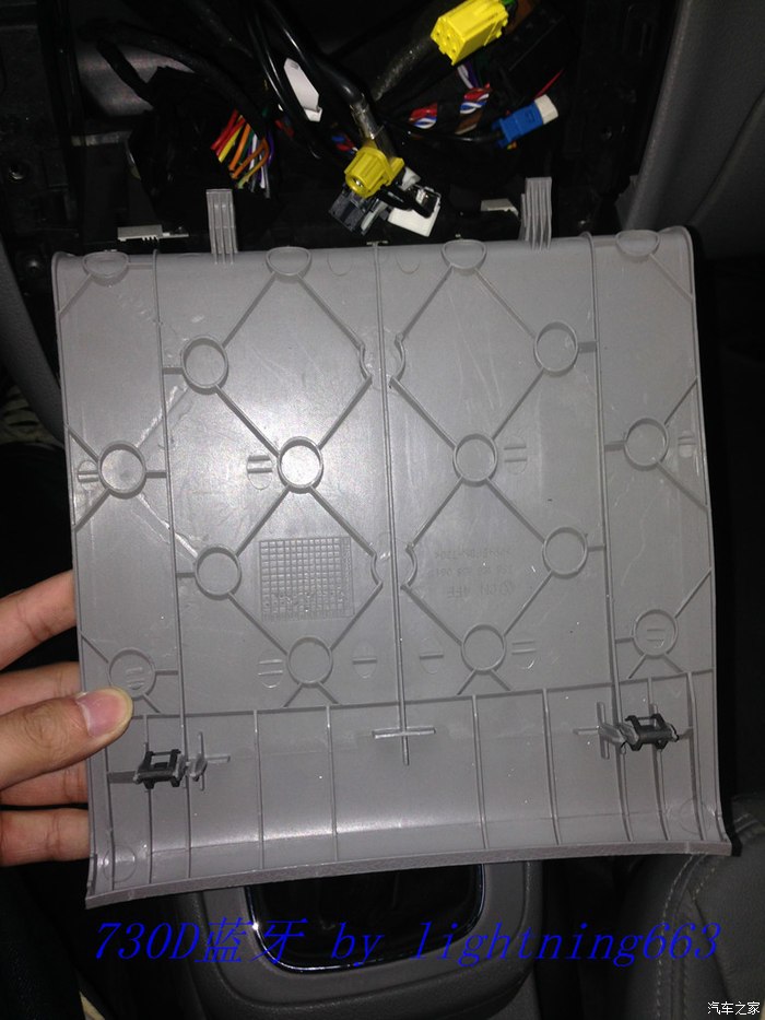

第二种,副驾驶手套箱附近,包括手套箱上面、后面、下面。手套箱上面是副驾驶气囊,手套箱与气囊间还是有很大空间。手套箱后面是空调风机,中间有保温棉等。手套箱下面,靠近右脚踩的位置,装饰板里面是保温棉。保温棉有空隙,可以把模块直接塞进去,如果放到上面需要用双面胶固定一下。

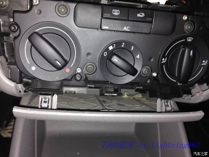

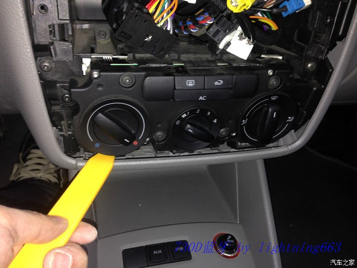

发现空调面板下面还有一个装饰板,用工具撬开看看。
前面两个卡子,后面两个卡子,撬开后可以向下按。
将装饰板拿出

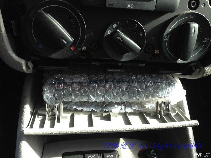

和模块大小差不多,但模块多出的三个固定耳碍事,直接用钳子掰掉。固定耳上都有压好的痕迹,好像专门为掰掉固定耳预留的,要不说德国人考虑周全呢。
去掉固定耳后放在装饰板上,怎么样?就像量身打造的原装位置一样,大小刚刚好。
用寄东西的泡泡塑料包裹两层,厚度刚好卡在那个空间里,不会乱动造成异响。蓝牙模块纯电子电路无功率元件,所以散热没问题。
缠好后用胶带封好,放入装饰板内,复位装饰板,从CD机空隙向下摸一下蓝牙模块,固定的死死的,刚刚好。11、12款是这样,13、14款这块装饰板不太一样,好像是做成储物盒了,是否可以放模块不知道。

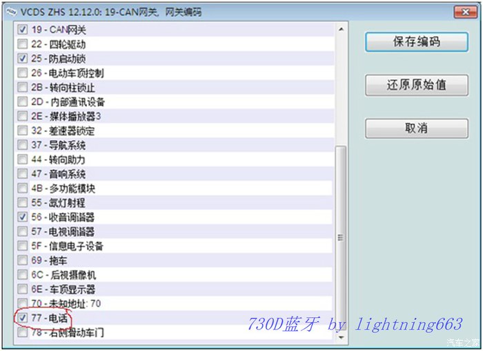

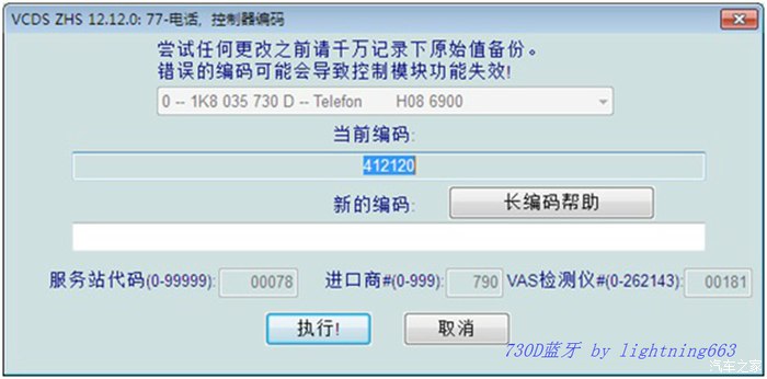

所有硬件安装完成了,下面就是软件改编码了。上万能的5053线,进网关安装列表,将77电话打勾,保存后退出。
进电话模块,读取故障码,居然没故障码,说明模块原先设置的编码不用改,贴出来供大家参考,412120,车是有多功能方向盘的,里面有长编码帮助,具体什么码代表啥意思都有。

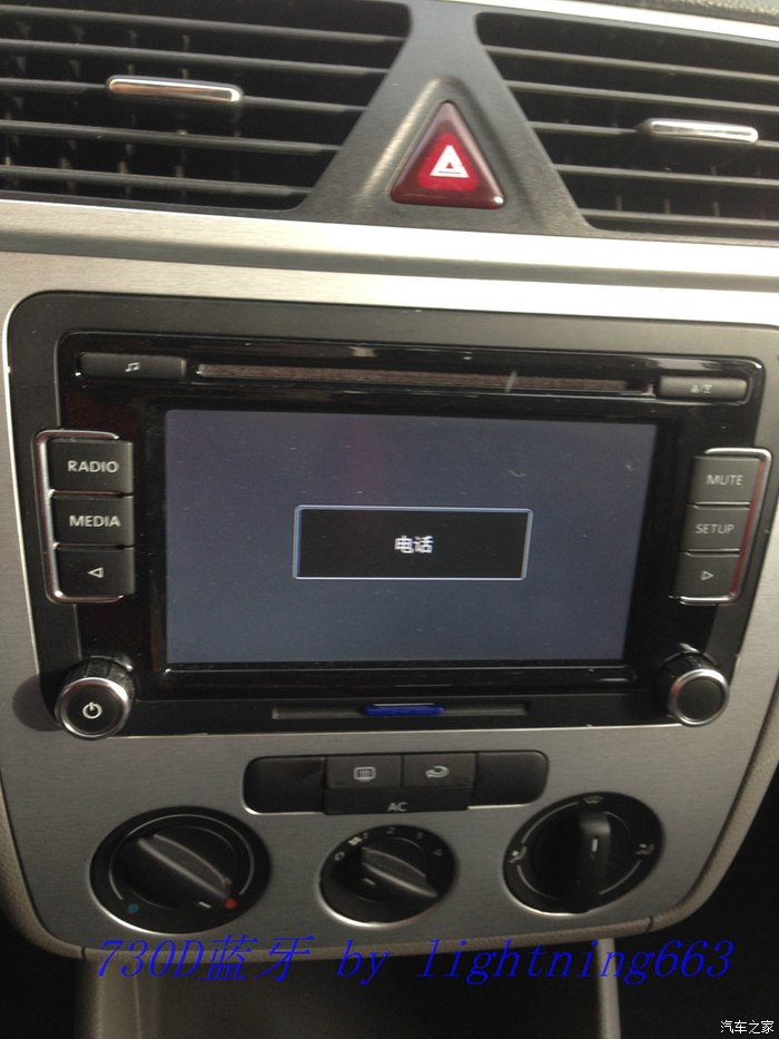

打开钥匙,按两下方向盘右侧按键中的电话键,手机打开蓝牙搜索,手机上会搜到VW UHV,点连接,会要求输密码,四个零,连接成功。现在就和手机配对好了,以后也不用再配对了,手机开蓝牙,车开钥匙自动连接。拨电话就用手机拨,510上会显示电话两字,就使用车上的话筒和音响了;接电话,按一下方向盘的电话按键,再按一次是挂断,接通前长按3秒是拒接,接通后长按3秒是切至手机接听,再长按又会切回来。510那如果正在听音乐,电话来了会自动音乐静音,屏幕上有个小电话的符号,电话结束后恢复播放音乐。通话质量还是不错,基本上听不出来是免提,这也归功于车载话筒是带功率放大、蓝牙模块降噪处理的功劳,不白搞那么大个盒子。
只能显示电话两字,没有电话号码哦,据说超级蓝牙才有,但价格能买这个好几个,将就用吧。
