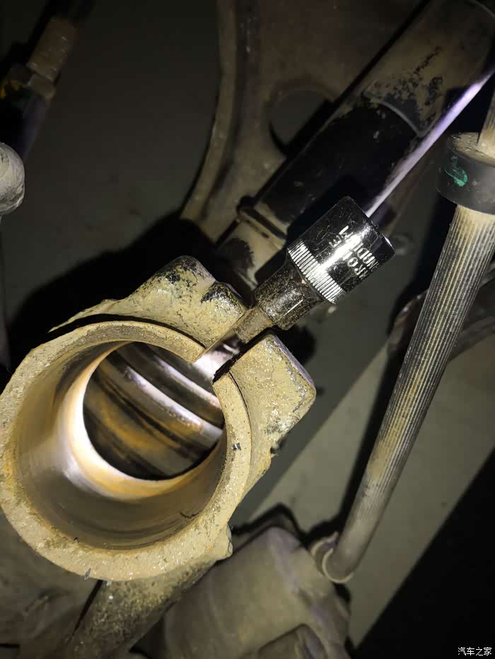

羊角分离器----短款,8*5.4mm椭圆截面,搜遍淘宝 截面最大的才8mm,厂家怎么不出9或10mm的呢?拆装羊角就是差1mm累死我了,后来都是垫铁皮才能打开羊角,即使有铁皮也没完全松开,减震筒身要使出洪荒之力才能拔开。
分离器接口1/2

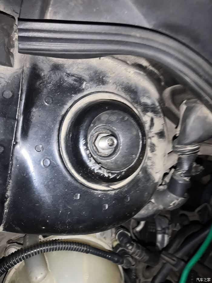

大众前减震拆卸专用工具,中空长套筒22mm+7mm内六角一体式,拆塔顶的过程中,内六角螺杆滑牙了,也把减震轴心顶部的空心螺杆崩掉了,轴心是铝的,一点都不受力,心痛死了,车友拆减震塔顶两个螺丝千万要小心,轴心崩掉意味着减震也报废了。幸亏已经用拆下来的第一个螺丝固定好平面轴承,不影响后续拆装。只好把专用工具尾巴割掉,只留套筒。这个现有的套筒代替不了,中间孔不够大,也没带螺帽。汽修师傅修大众车有两怕,一怕滑丝,二怕断卡扣,我人品不够好,两样都碰上了几次。
割掉尾巴的套筒。
自己用小飞连加长杆和内六角代替原来的尾巴。拆掉塔顶止块后,我也用21mm的梅花扳手代替过22mm的专用套筒防止螺丝滑牙,那两个螺丝就是21mm的,不明白专用工具用大一号的套筒。 网上买的很多所谓的专业工具不专业,要经过自己改造后才趁手。

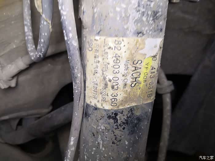

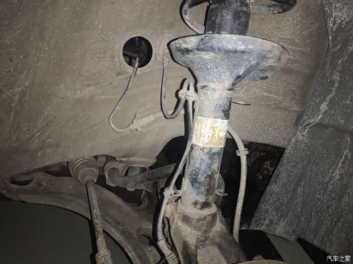

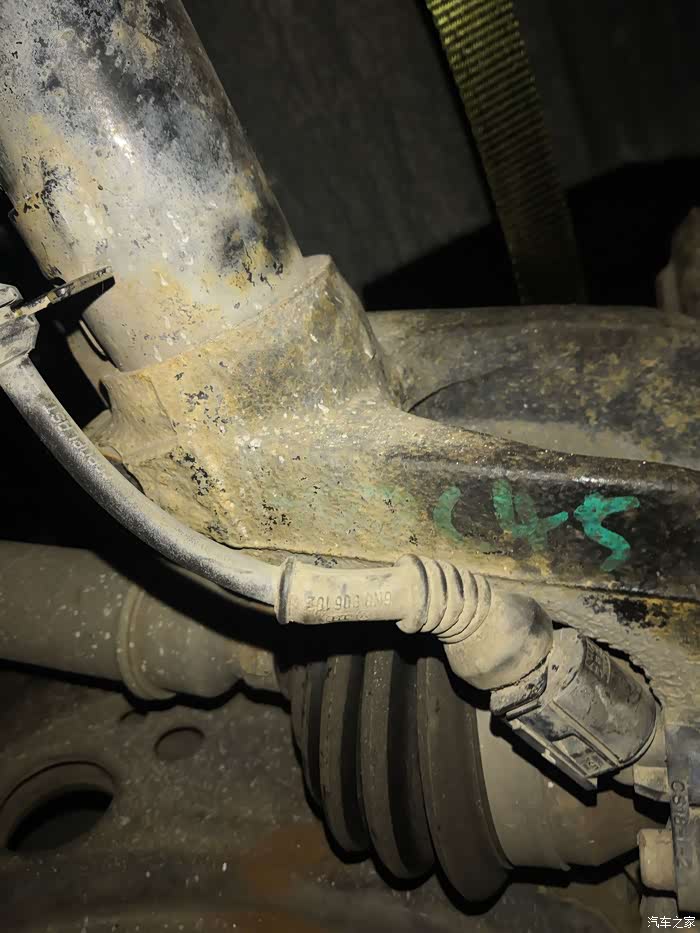

原车也是萨克斯,零件编号后面是360。减震筒身上左边是轮速线,右边是刹车油管。拆前先脱开挂在减震筒上的轮速线。刹车分泵拆掉掀开一边,拆装过程中刹车油管很碍事,怕拉断。

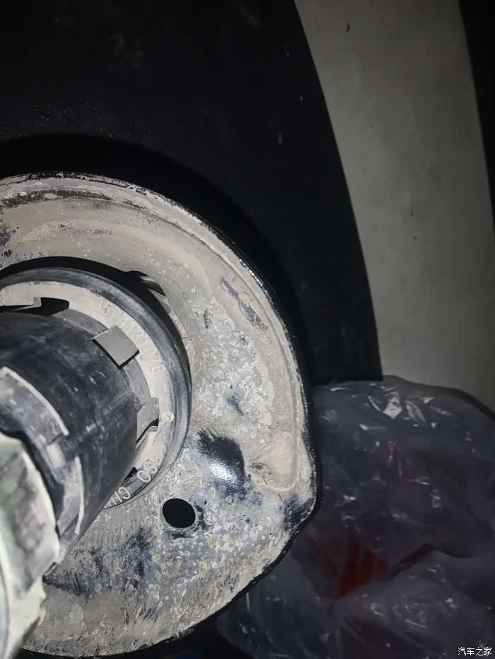

原减震上部,保护套已经烂光了,缓冲胶完好。

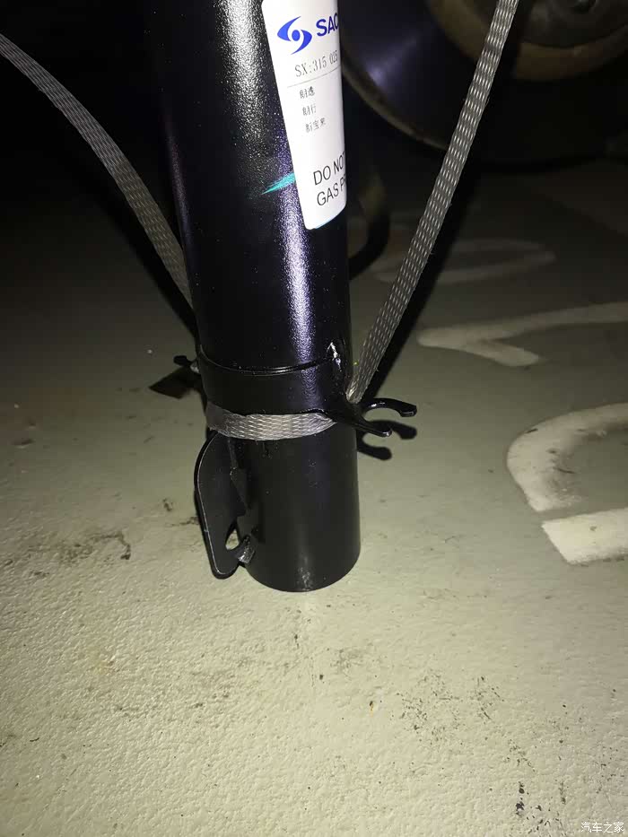

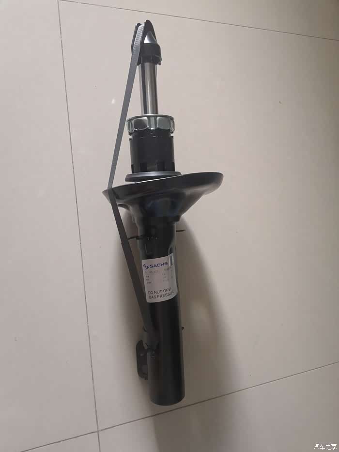

新减震,后面编号是025

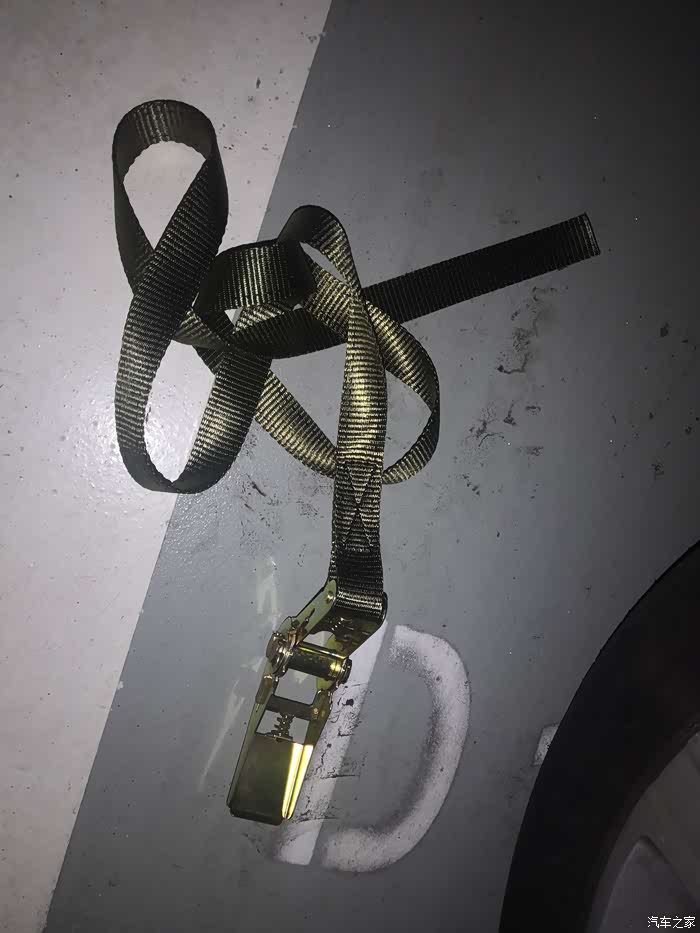

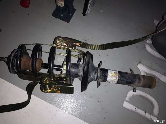

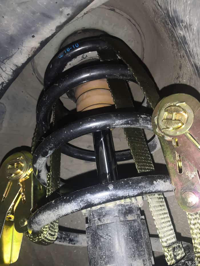

棘轮绑带2条1.5m才15元包邮,压缩弹簧用,实际使用1m已经绰绰有余了。

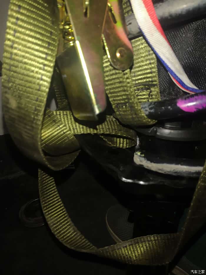

拆掉轮胎后,先锁棘轮绑带

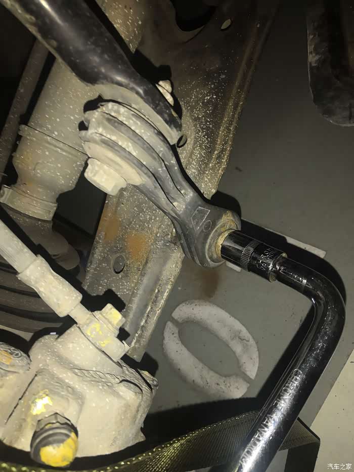

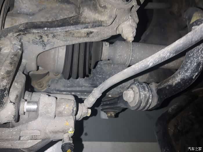

要拆两个螺丝,羊角***螺栓和扭力杆(平衡杆)螺丝

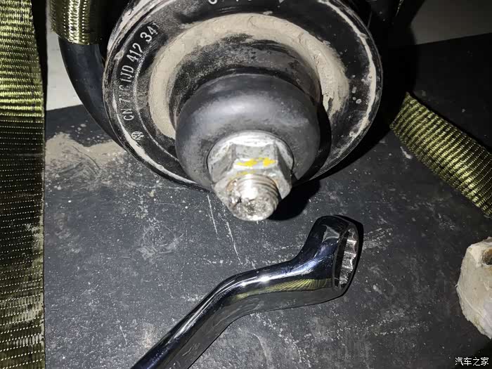

先拆***羊角螺栓,18mm套筒加18扳手拆掉。要很大力气,如果扭力杆松开的话,担心自由悬挂的羊角容易扯坏三角臂和方向拉杆的球头,毕竟不是正常的位置使力,如人的反关节稍微用力就痛死。

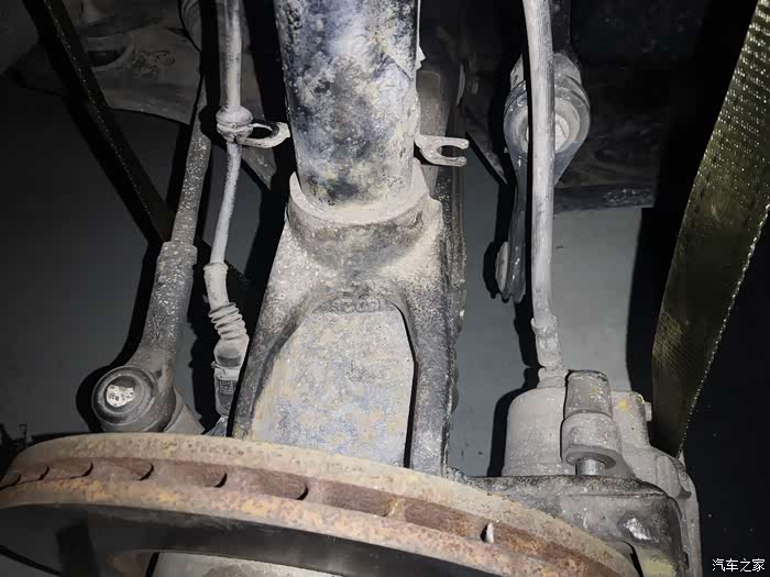

羊角螺杆拆完后底部,注意减震筒伸到底部的情况,安装时也要插如此深才行。
扭力杆螺丝,16mm套筒拆掉。拆前轮毂下垫东西,我是在轴承小钢圈上垫千斤顶。要不然螺丝一拆完,突然掉落,力道很大,有安全风险。
扭力杆拆完,羊角就垂下来,上面的减震和弹簧随之下降,棘轮绑带自动拉紧,弹簧已经压缩不能自由活动。
本来想把轮速线整个拔掉,奈何插头卡扣很死,算了不动它。

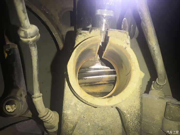

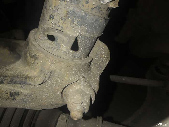

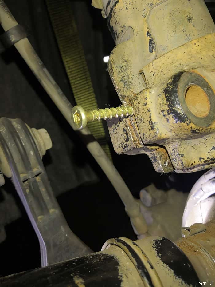

羊角松开之前建议用除锈润滑剂喷下,下面垫布,千万别流到半轴防尘套上。分开这个羊角可费了我不少功夫,由于买的羊角分离器太小不好用,我尝试了各种办法,自攻螺丝,拉马什么都上了纹丝不动,最后还是回到用分离器加垫铁皮搞定。 分离器套筒转大概45度,卡到最紧的时候,拿掉后边的弯杆接头,单独留下套筒,边拔减震筒边左右转下。
这是羊角松开,减震筒拿掉后的样子。
羊角分离器分别在开口的上中下都插下,才能够分开羊角 拔掉减震筒
拆下来的减震,棘轮绑带很管用

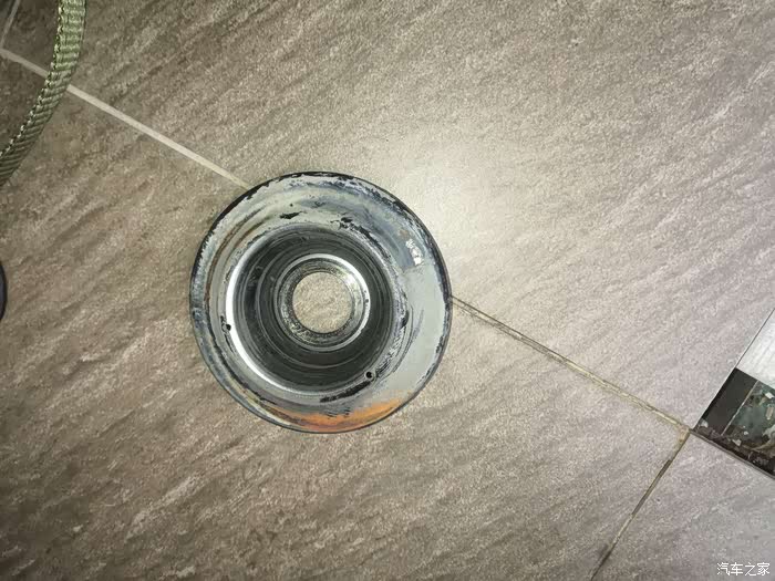

平面轴承底座,注意在减震上的上下位置,有文字的在上面。

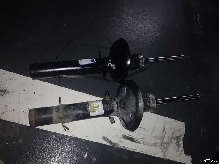

新旧兄弟,都是萨克斯,编号不同,外形高度大小尺寸相同。旧的虽然不漏油,但压下去就一点都不弹回来,在车上减震杆虽然看起来很光滑有上下运动,其实是靠车重压和羊角、止块拉,阻尼完全失效。
注意减震底部的耳朵,很脆,容易断。

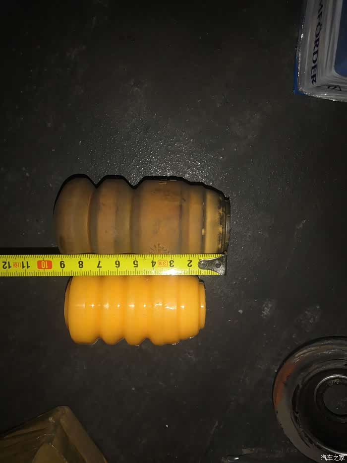

拆下来的缓冲胶,新的短小,原车的完好无损又装回去了。
装回原缓冲胶,减震高度,注意螺杆长度,装好塔顶以后确认有没有到位。

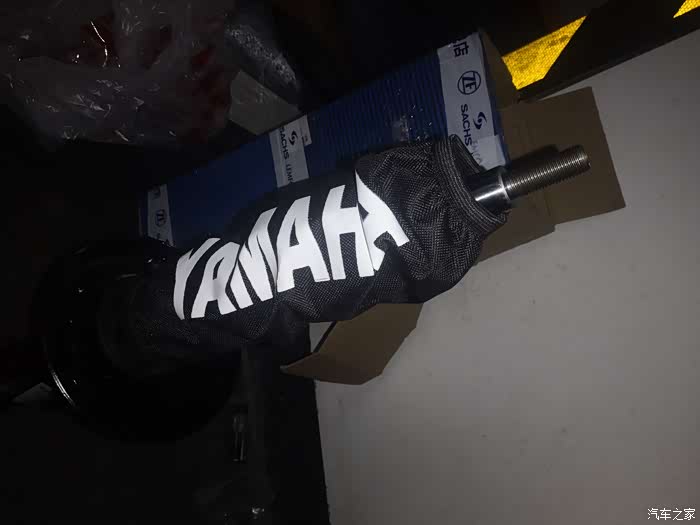

原车配的防尘套早就烂掉,买回摩托车用的减震防护套替代,开口式魔术贴结合,防水又防尘,估计比原车效果好很多。

检查螺杆有没有顶升到中心位置。装回的过程是反操作,新顶胶比原顶胶高1.2cm,空间不够,把车身顶到最大高度,扭力杆依然自然松开,弹簧仍处于压缩状态,就很轻松地装回去顶胶。要保证减震上下各个零件位置的顺序,我是先用最顶部那个小螺丝固定好平面轴承,再塞顶胶,否则随便一动平面轴承就掉,甚至珠子滚一地,有了小螺丝固定还可以顺利定位和穿过顶胶,穿过塔顶后,再拆下小螺丝换上大螺丝。固定完两个螺丝后,最后测量剩余螺丝扣高度,有7mm,和原车一样。 至此减震更换顺利完成

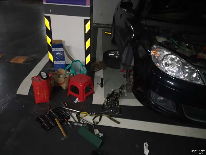

地下车库修车,又闷又热
