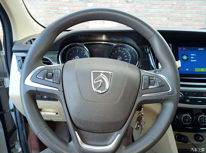

16款宝骏730舒适型加多功能方向盘教程
先给大家算一下本次改装的费用,如下:万用表90+多功能按键125+游丝153+两心线5+插片10共计383元,游丝某宝不放心所以从4S店定的,按键某宝买的!

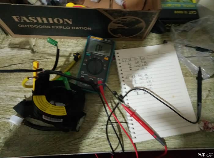

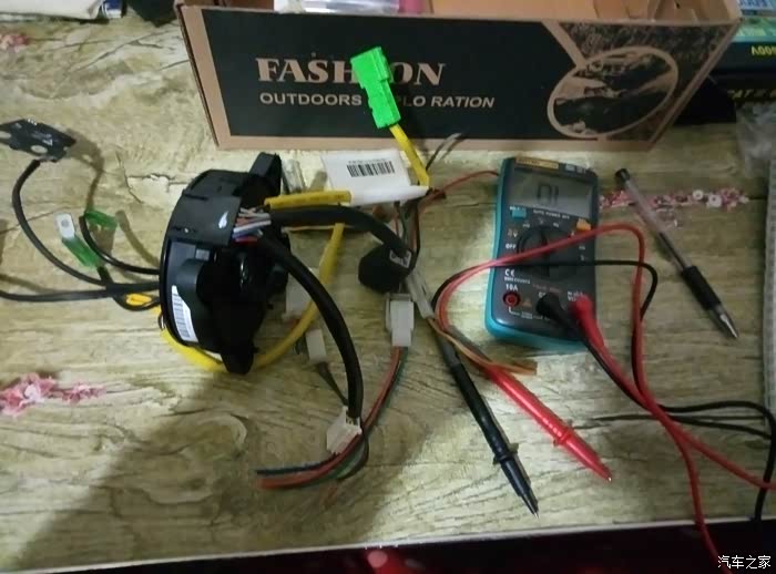

把按键拆开找一下按键定义,

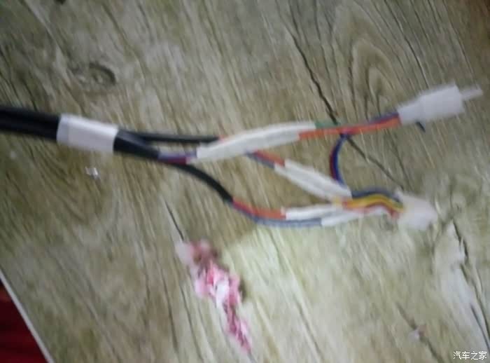

定义找好后,准备做一下把线束做好,本次要无损安装!
线束做好了

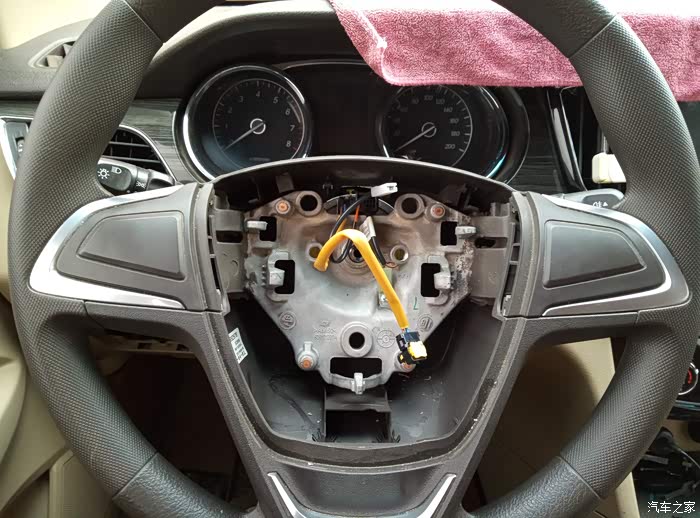

拆方向盘装按键
恢复

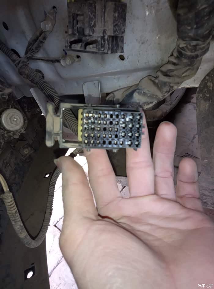

定速巡航线接到发动机左侧101插头拔下来接五六孔!

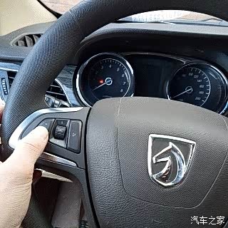

完工,测试一下!功能一切正常!完美
