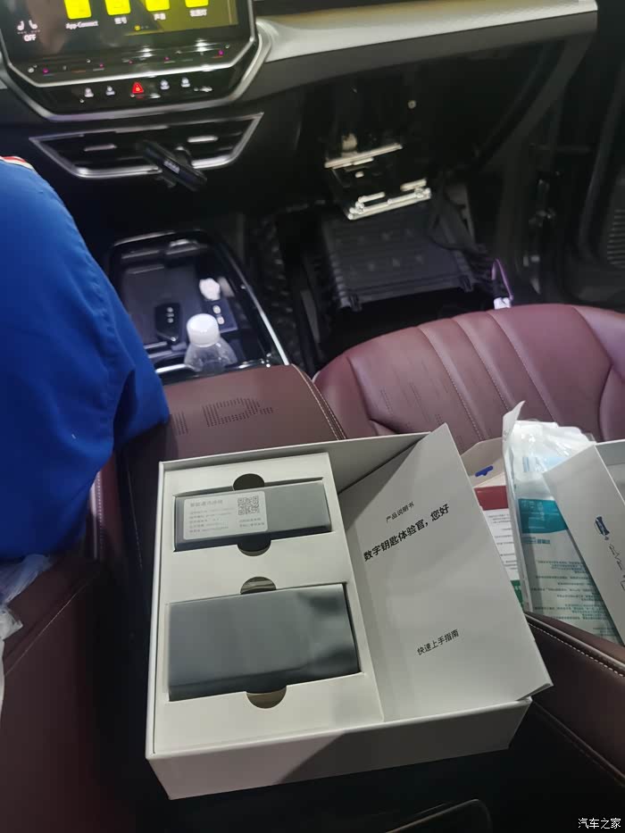

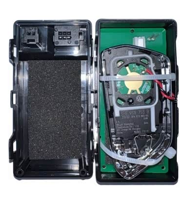

上汽大众ID电车系列的数字钥匙产品是由第三方公司开发提供(上海银基科技),安装数字钥匙需要预埋一把车钥匙在车内,数字钥匙工作原理就是通过网络或蓝牙来远程触控原车钥匙来实现一些控车功能。

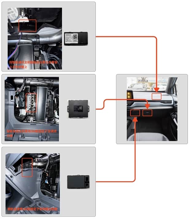

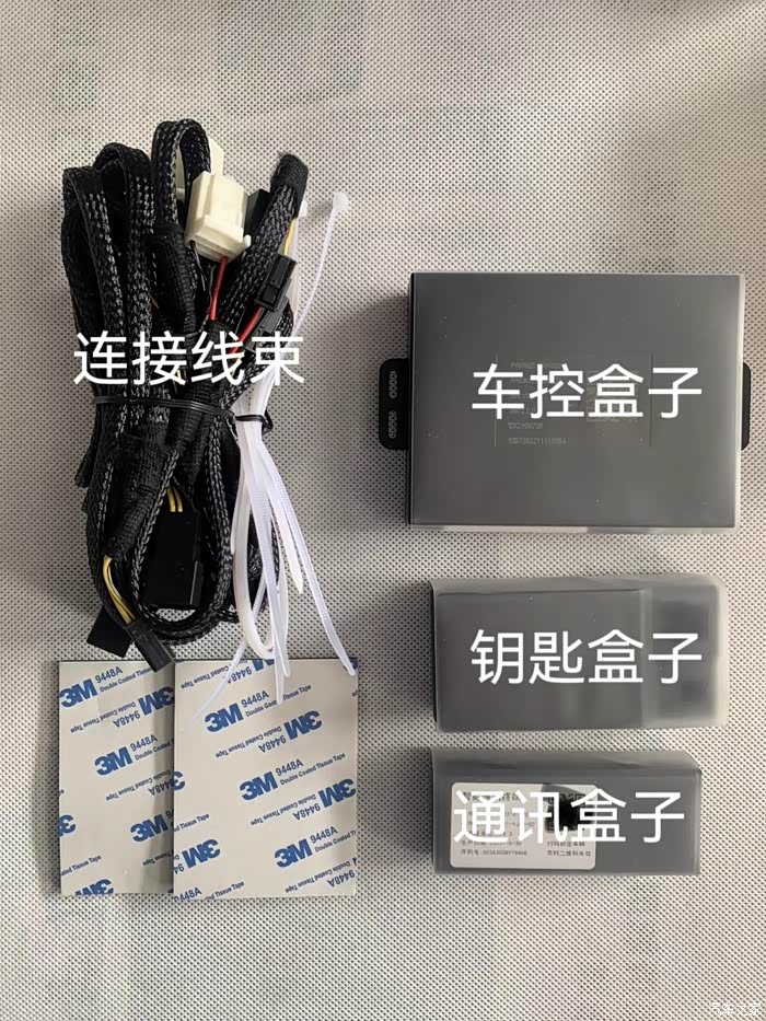

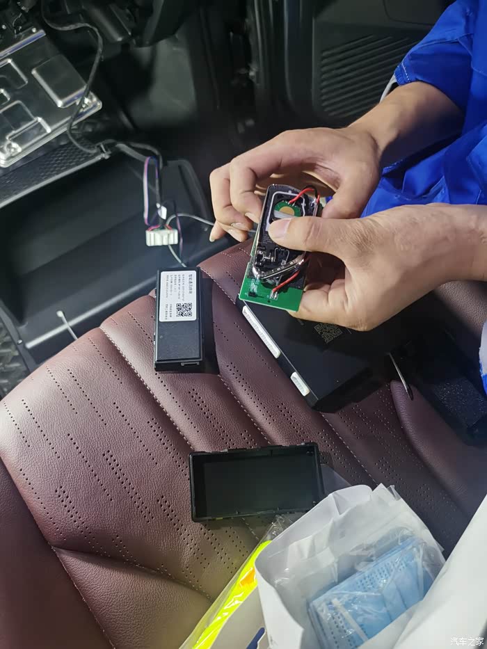

数字钥匙产品组件包含通讯盒子、车控盒子、钥匙盒子以及连接线束,安装时候只需将原车钥匙拆掉纽扣电池,就可以直接装进钥匙盒子里面(后续车钥匙恢复很方便),市场上其他数字钥匙产品大多需要将原车钥匙芯片拆解下来进行焊接,在安装方式上,上汽大众的数字数字钥匙要友好很多(一汽大众数字钥匙需要将原车钥匙芯片全部拆解下来)。

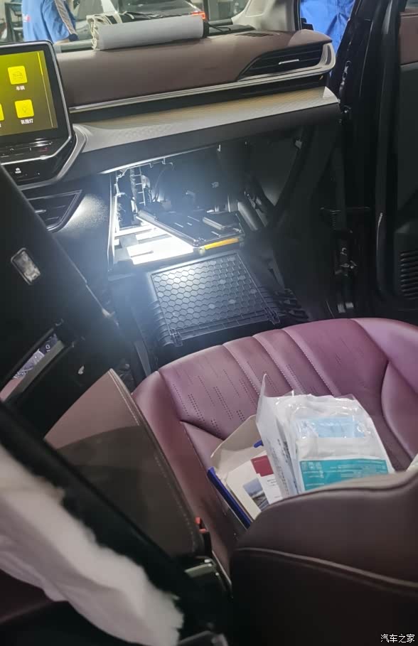

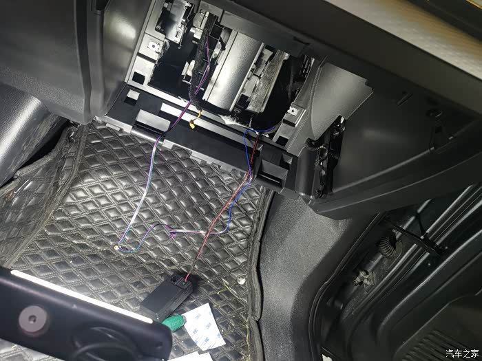

数字钥匙设备整体全部安装在副驾驶手套箱里面,比较隐蔽。设备与原车控制器用预备好的线束直接通过接插件对接,不需要破坏原车线束,无损安装,整个过程比较方便便捷,硬件安装整个过程大概半个小时左右。

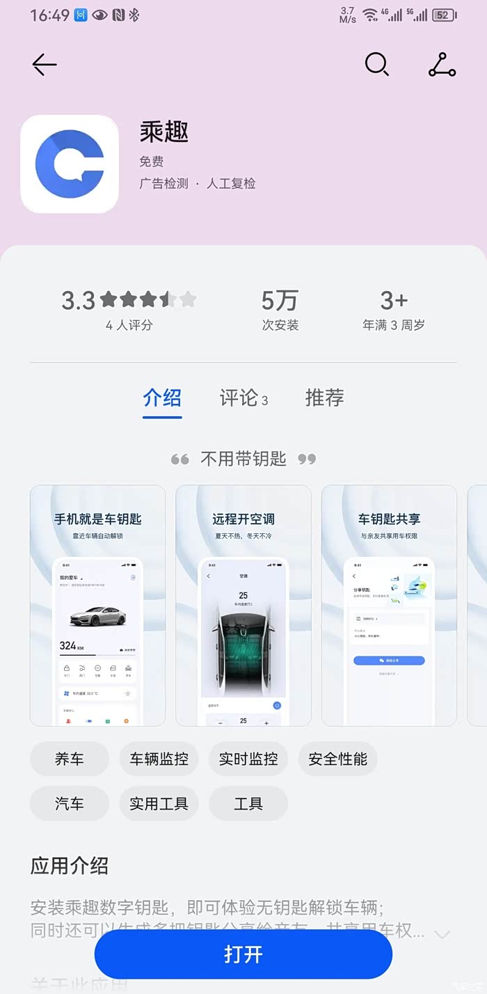

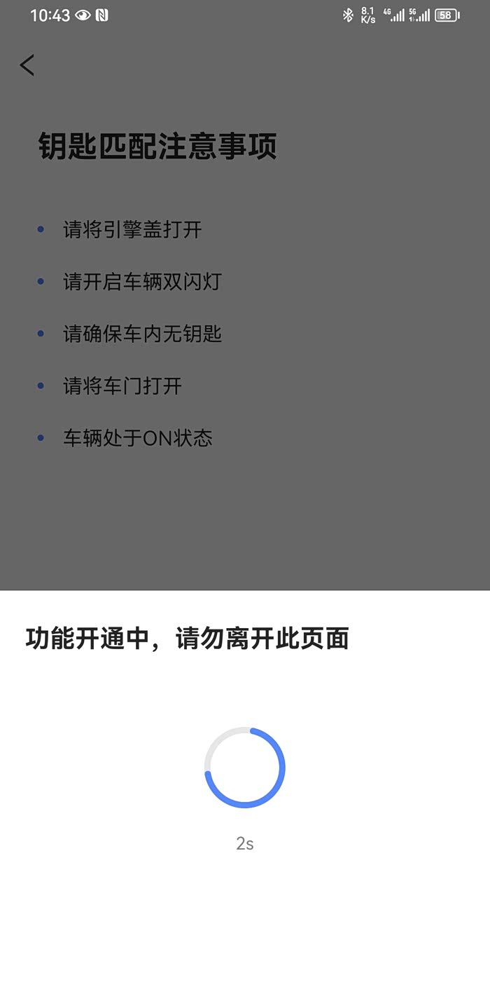

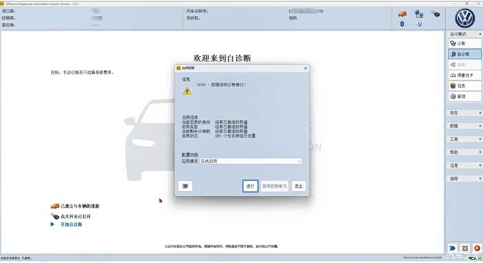

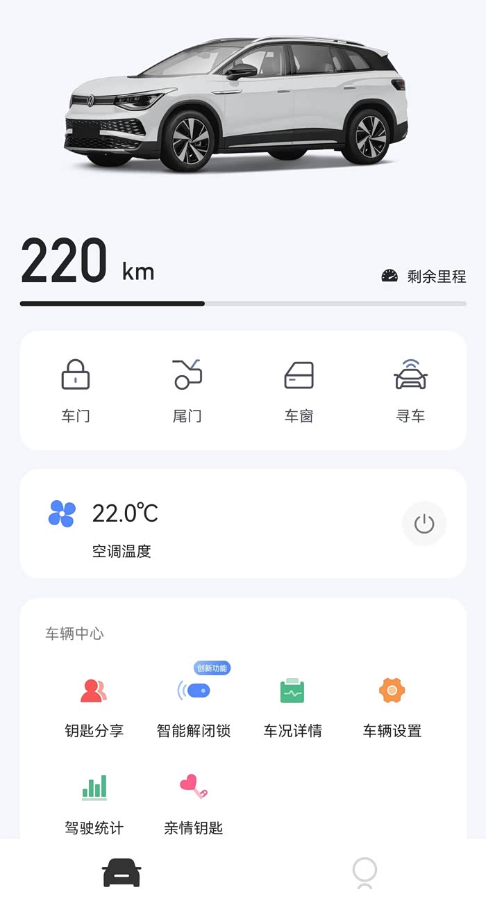

硬件安装完成后,需要使用上汽大众的专检电脑设备,通过上汽大众ODIS-S软件进行SFD软件访问权限授权申请,然后在手机端上下载安装数字钥匙“乘趣APP”,按流程要求完成数字钥匙匹配绑定,至此整个数字钥匙就全部安装激活完成。

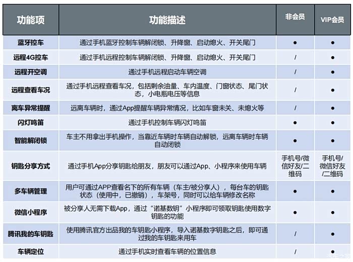

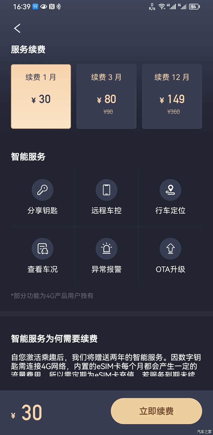

上汽大众ID系列数字钥匙官方售价为2680元,相比市场其他品牌数字钥匙费用较高。另外软件使用的会员费一年149元(调整之前360元一年),设备安装寄过后会赠送2年的会员。会员可以通过4G网络来远程控车、开启空调、查看车辆状态数据,非会员可以正常使用钥匙分享和蓝牙控车功能,但是不能使用4G网络远程控车功能。
