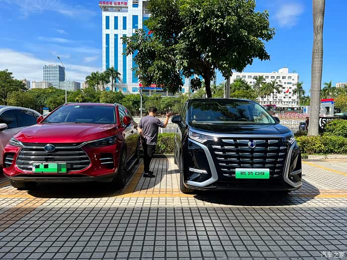

大家好,8年新能源汽车老司机对于新能源汽车的热爱一直没有间断过,平时没事的时候,自己喜欢瞎琢磨,尤其喜欢开着纯电动汽车长途出行,分享见闻、旅途、生活以及自己多年新能源汽车的用车经验。这次有机会开着18款比亚迪唐DM与腾势D9一起测试下高速亏电的油耗情况。众所周知,比亚迪唐是2018年发布的产品,采用了比亚迪DM3.0技术。而D9采用了比亚迪最新的DMi AWD四驱技术(也可以认为是DM-p),这也算是比亚迪新老混动路线的一种比对测试。唐DM自重大约2.4吨多,乘坐两位成年人,D9自重2.65吨,乘坐一位成年人,基本上两台车重量持平。

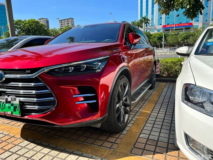

唐DM的颜值如今过去了四年多依旧非常能打。

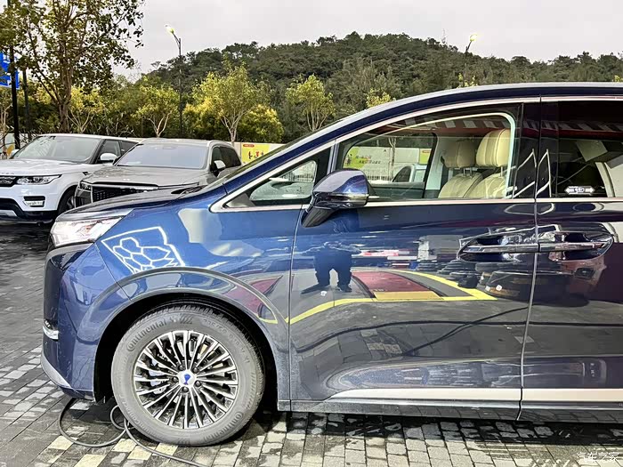

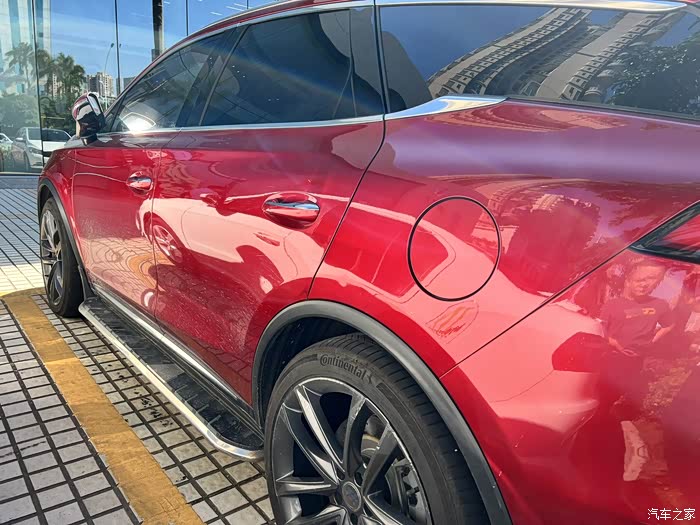

不过D9显得更优雅一些,风格略有不同。

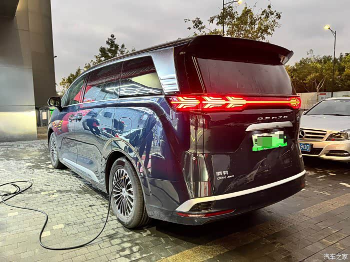

尤其D9的尾部非常修长,看起来很优雅。

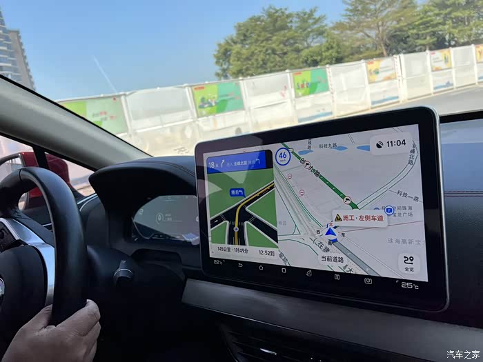

基本上我们从深圳市区出发,在市区道路中间遇到了一些拥堵路况,其余高速上还比较通畅。

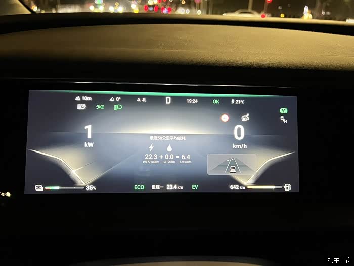

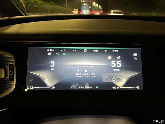

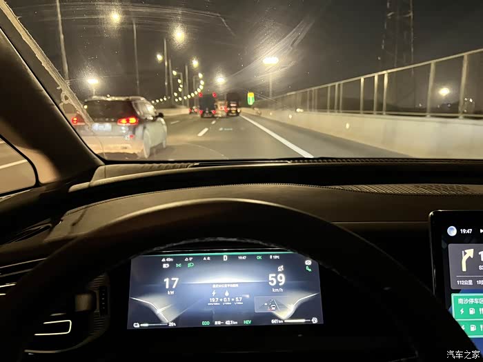

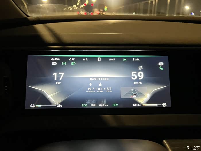

拥堵路况行驶的能耗非常高达到22度电百公里。
逐渐进入高速后,能耗陆续降低到20度电百公里。

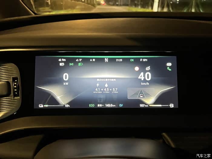

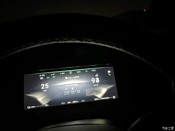

纯电的立场基本上耗光开始在25%电量的时候自动启动发动机。
发动机的介入,事实上感受不是特别明显。
因为依旧是以电机驱动为主。

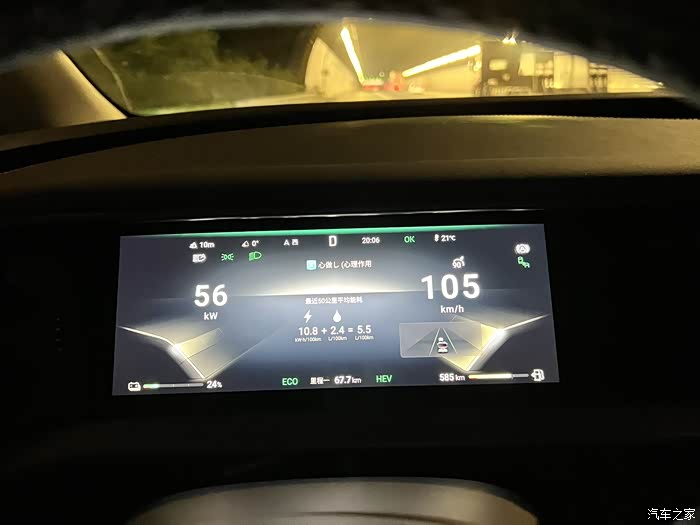

只有等速度上来之后,在匀速行驶的阶段发动机会参与直驱。

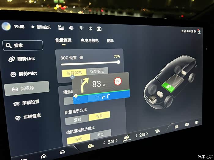

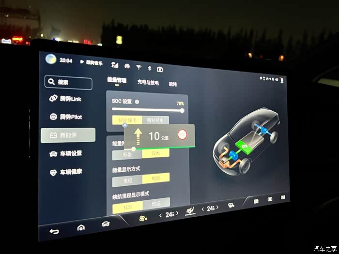

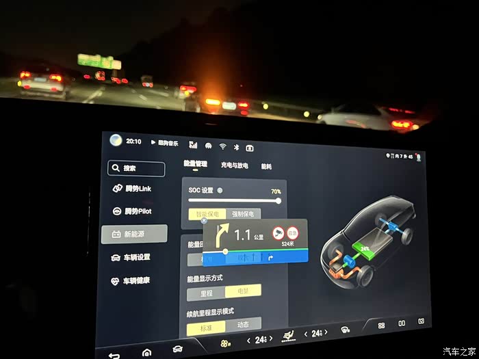

SOC值一直设定为70%智能保电模式。
能量回收较大。
可以看到能量流,发动机在直驱,后电机也在参与驱动。
一路上基本上是跟着车流在前行,适当的时候会进行超车。
大多数都是90-120km/h之间的速度行驶,总之以一种比较舒适的方式在高速行驶。
能量流中显示发动机发电模式已经开启。
下面很快切换为直驱。

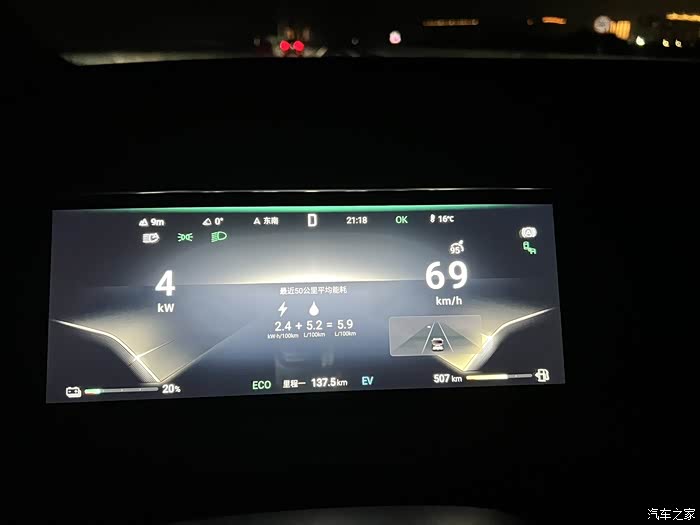

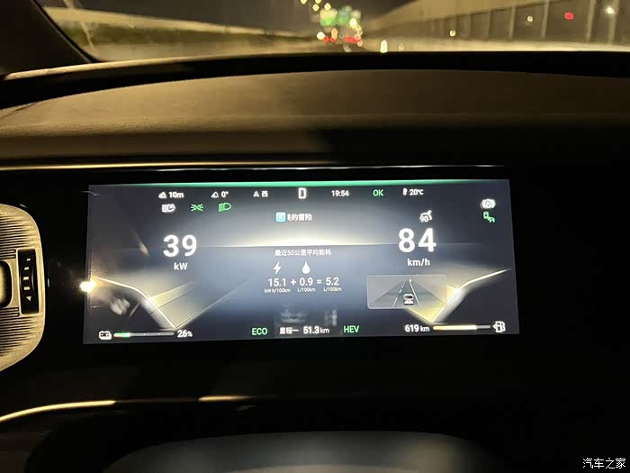

发动机行驶了90多公里之后,电量一直维持在24%左右。
我感觉这个是因为智能保电的缘故吧,因为采用了智能保电的方式,发动机的动力输出更加侧重于驱动和对车辆电池电量不掉电的设计。
言外之义就是发动机绝大多数的功率去参与车辆驱动,与此同时,会有额外小部分的功率会保证后轮电机驱动的所使用的电量。
这就是为什么跑了近100公里,事实上并没有给电池充进去多少电的缘故。发动机启动的时候是24%的电量,绕了一圈后差不多还是这个电量。

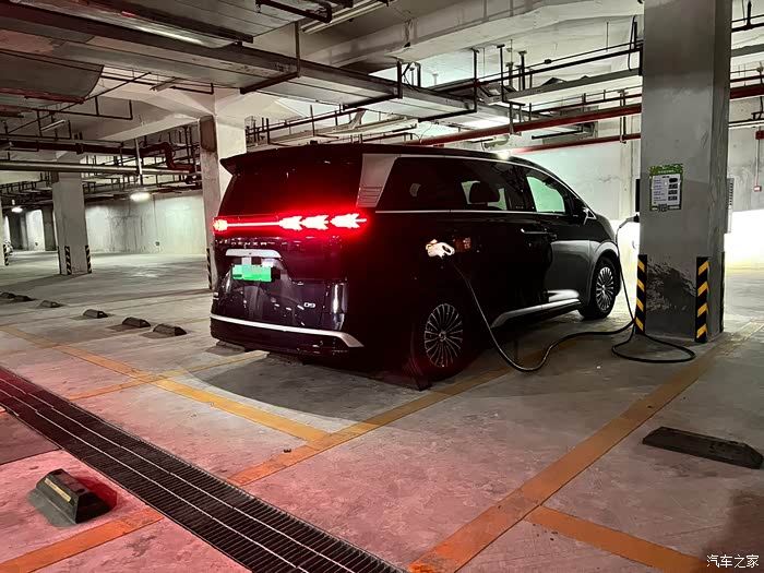

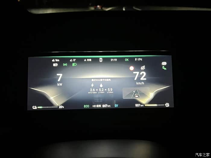

由于目的地充电桩,下了高速之后就切换强制EV模式,也就是纯电模式。这个智能保电模式比较好,他能够在保持车辆动力的充裕的同时呢,然后以最低的油耗来保障整车的驱动与用电分配。所以最终油耗还是出乎我的意料5-6升油之间,如果是强制保电模式我相信会增加1-2升的油耗,因为要强制用发动机给电池充电到70%。

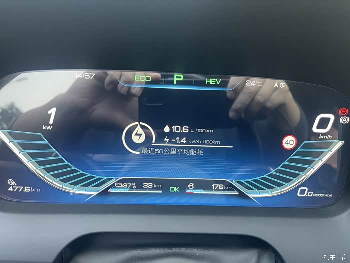

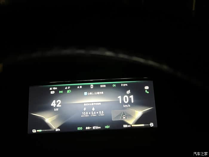

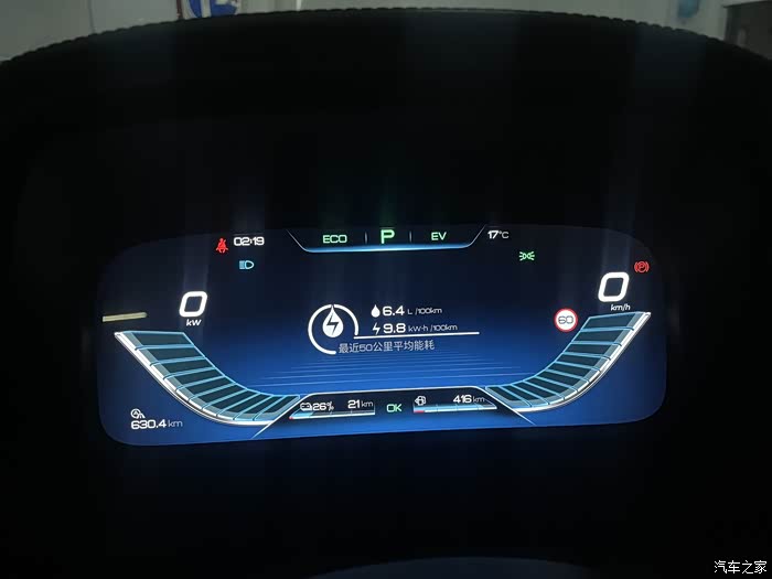

而18唐DM没有这个智能保电模式,要不就是调整SOC值为25%,这样电池电量达到25%之后,发动机不再额外给电池充电。但是如果 SOC值设置为70%,那电量低于70%就会一直给车充电,油耗变高。一起看看唐DM油耗表现大约在10升百公里左右。
10.6升油,油耗高有这么几个原因,其一SOC值设置为70%,发动机参与驱动的同时要给电池充电。其二,唐搭载的2.0T的发动机油耗要比1.5T的发动机油耗高。其三,唐DM后电机180kW能耗也比D9后驱45kW的能耗高。
尤其发动机在启动的时候,充电机和前电机也会持续工作,形成三擎四驱,油耗自然也高。而D9有智能保电模式在高速匀速行驶的时候,发动机直驱外加后电机驱动,形成双擎四驱模式驱动,前电机已经休眠,这样能耗也会低一些。
