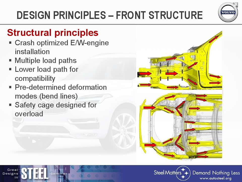

增加贯穿式横向地板横梁(Lateral floor cross members),使得地板结构刚度连续,进而保证车身刚度的要求。
XC90的车身主要使用钢材,点焊仍然是最主要的连接方式,此外也采用了少量的弧焊、胶接、激光焊接、自攻螺钉连接工艺等连接方式。
侧边零件采用高刚性的截面(Side members with high sections)
重量利用效率(Weight efficient)最大化,也即利用最少的重量达到满意的性能目标。
大量应用含硼热成形钢(High amount of boron steel)的应用,即通过热冲压成形技术实现高强化,继而减薄的零件的厚度,实现轻量化。
第二代XC90为了提升安全性能增加15kg;为了改善NVH性能增加14kg;由于尺寸的增加而增重约9kg。但通过轻量化的结构优化和轻量化材料的应用,又使得车身减重60kg。
高刚性环状设计(Stiff ring structures)理念,其包括结构形状环和与材料强度相关的强度环,也就是在结构上实现环状的连接,同时也要保证连接环的每个部位都需要有一定的强度保证。
减薄地板的材料厚度(Thin body panels)
车头的球形吸能结构
百分之三十八的热成型钢使用,使白车身比上一代轻了40kg。
更强壮坚固,轻量化,车身更大。
