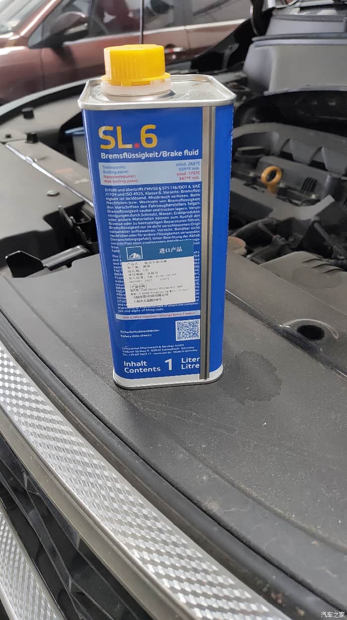

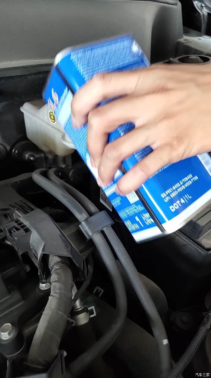

我这2020款kx3,两年不到,已跑了6.5万公里,手痒痒地想给它开个大.保养。变速箱油、火花塞已换,是买的4s店提供的零件,原厂的。我问了4s店,它这里只有DOT3的刹车油,我又想试试DOT4的刹车油,看有无什么不同(2020款kx3的说明书上确认这车可以用DOT3和DOT4的刹车油)。

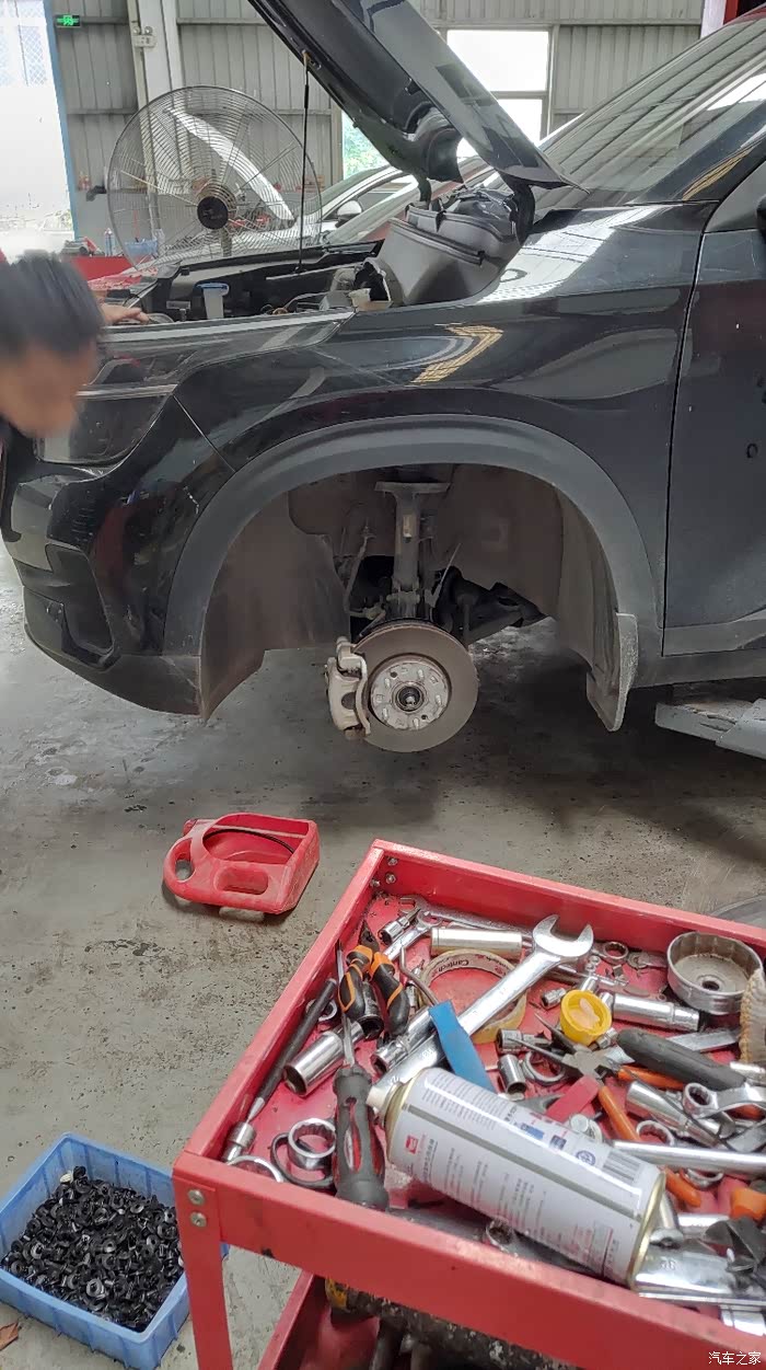

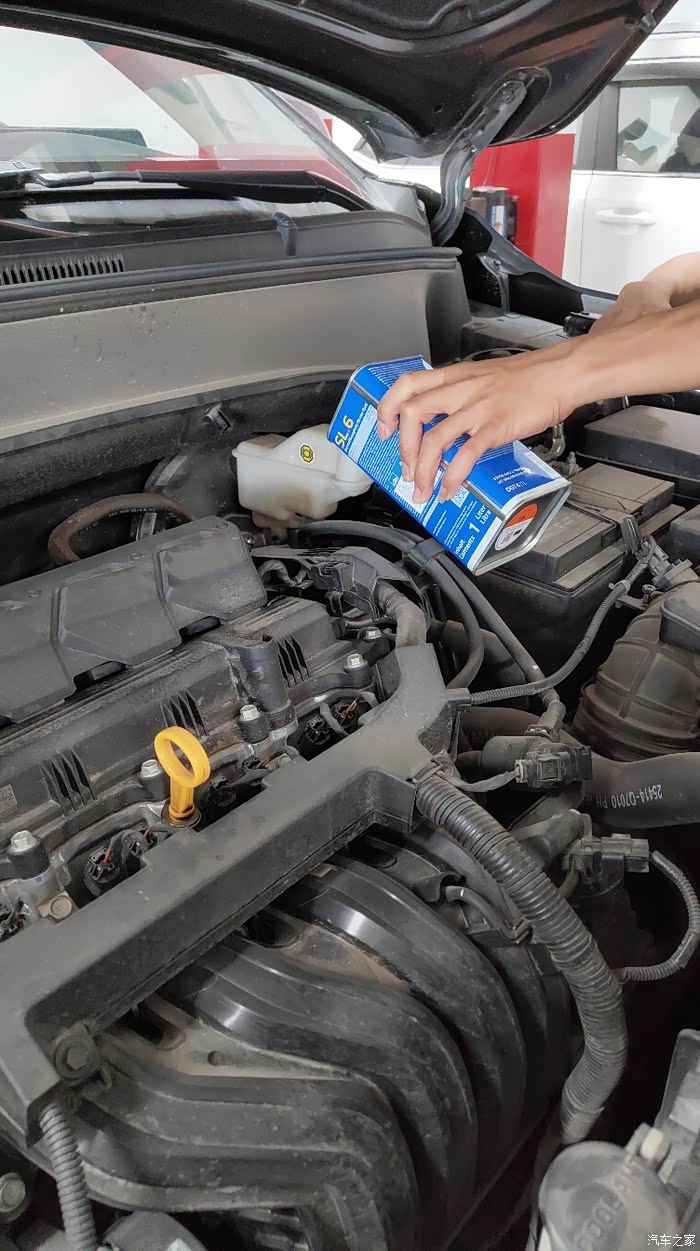

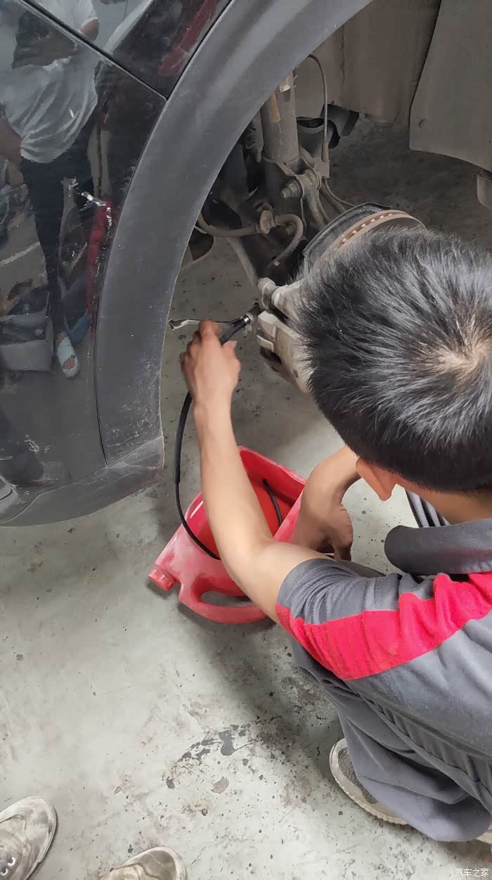

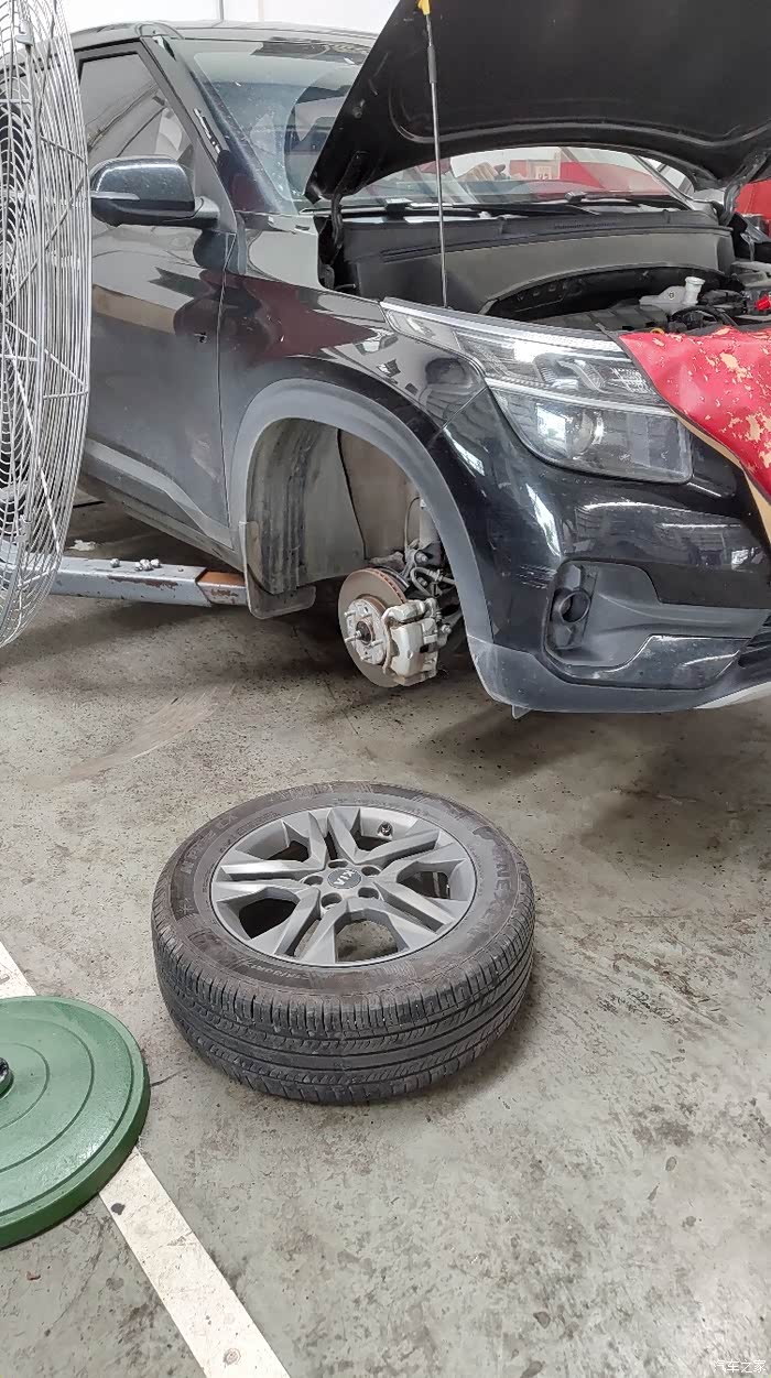

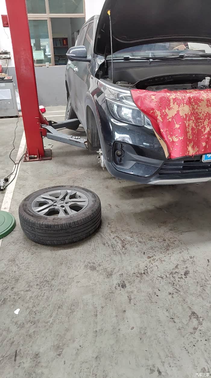

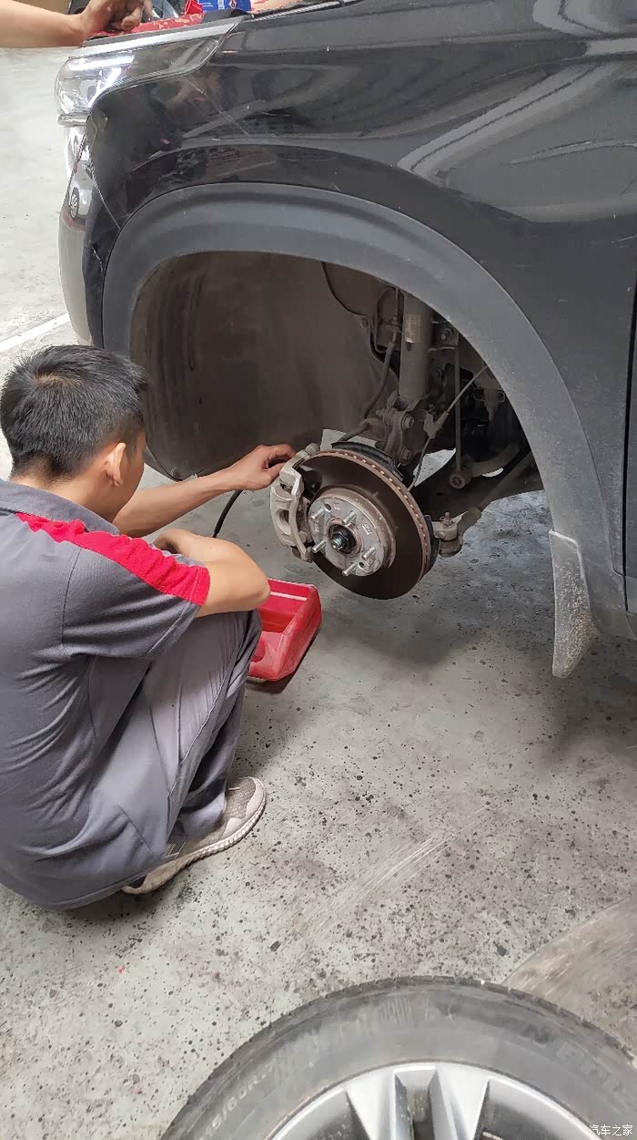

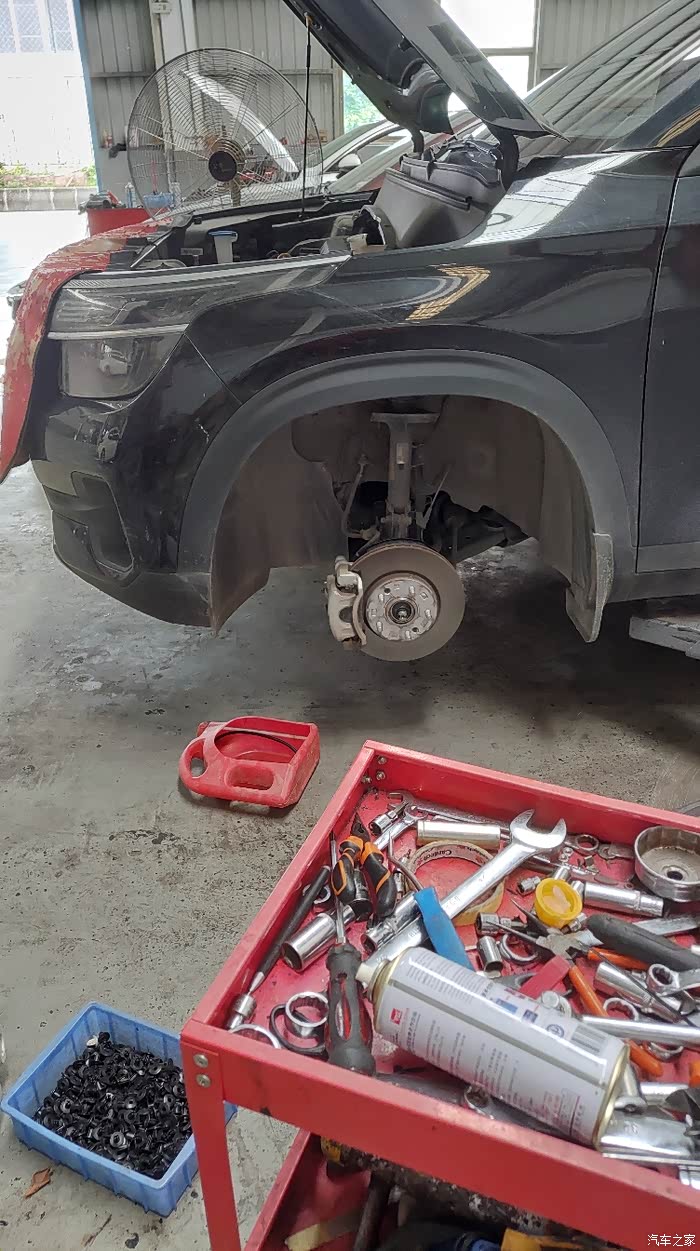

和我在京东上逛了一圈,最后买了ATE牌的型号为SL6的DOT4刹车油,此刹车油适合于有ESP/ABS功能的车。换刹车油要拆4个车轮,4个刹车那里有放油螺丝,拧开放油螺丝,把旧的刹车油排出。由于比较复杂,建议找专业人员操作。换好刹车油后,试了一试刹车,感觉没什么两样,下次还是用回原厂的吧。
最后要说的是,刹车油有腐蚀性,换完后,要清洗4个车轮和刹车油加注口附近。
