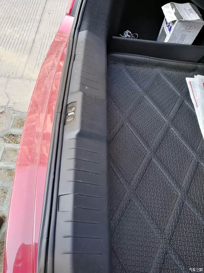

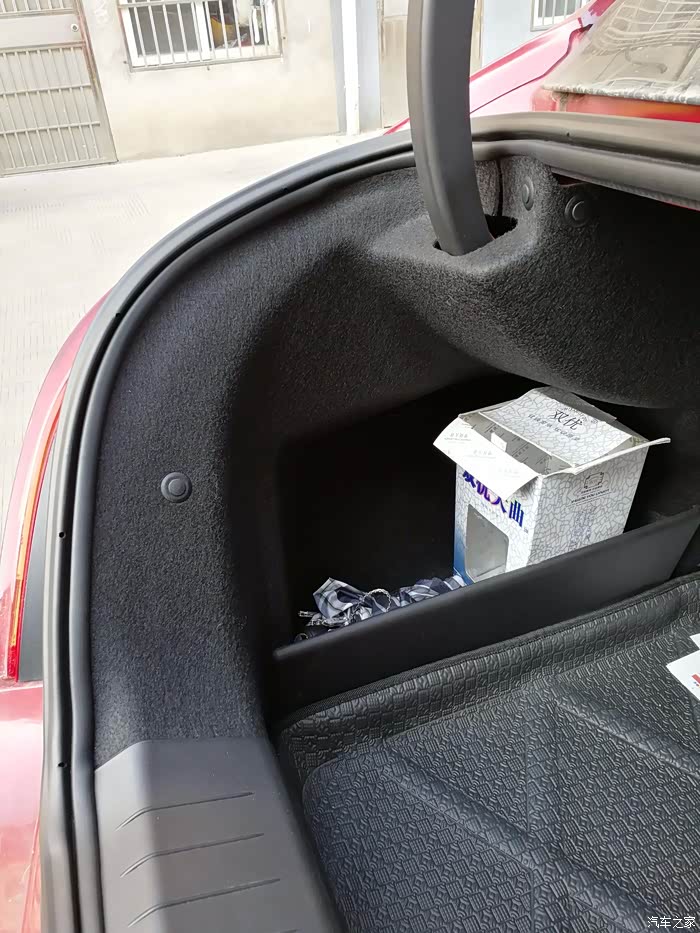

打开后备箱,先拆尾部的塑料板,就是可以放三角牌的那个。
三角牌就放在这个塑料板的凹槽里面。

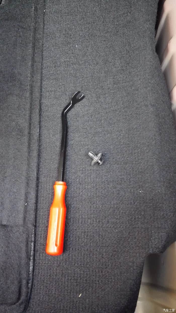

塑料板有三颗塑料膨胀卡子,必须先拔下来。
拔卡子的专用起子,先拔起中间的小帽,然后用力一拔就下来了。

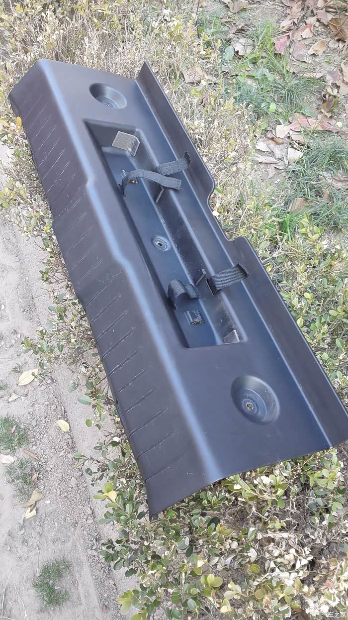

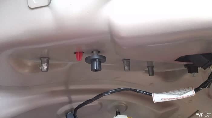

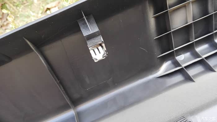

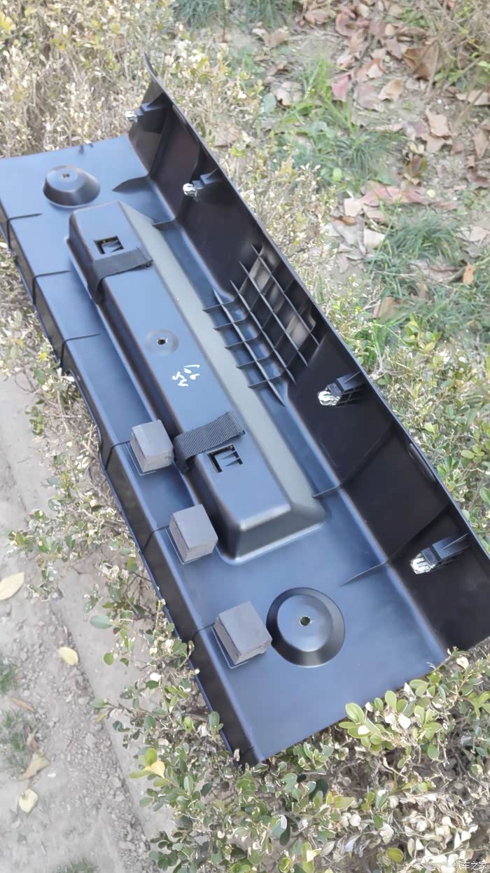

三个塑料卡子拔下来之后,把包着塑料板的防水胶条扒开,然后向上拔塑料板,稍微用点力,就拔下来了。上面是四个卡子,也是塑料的,注意不要弄断了。
四个卡子之一,塑料的,中间有金属件,还是容易断的。
拔下来的塑料板。

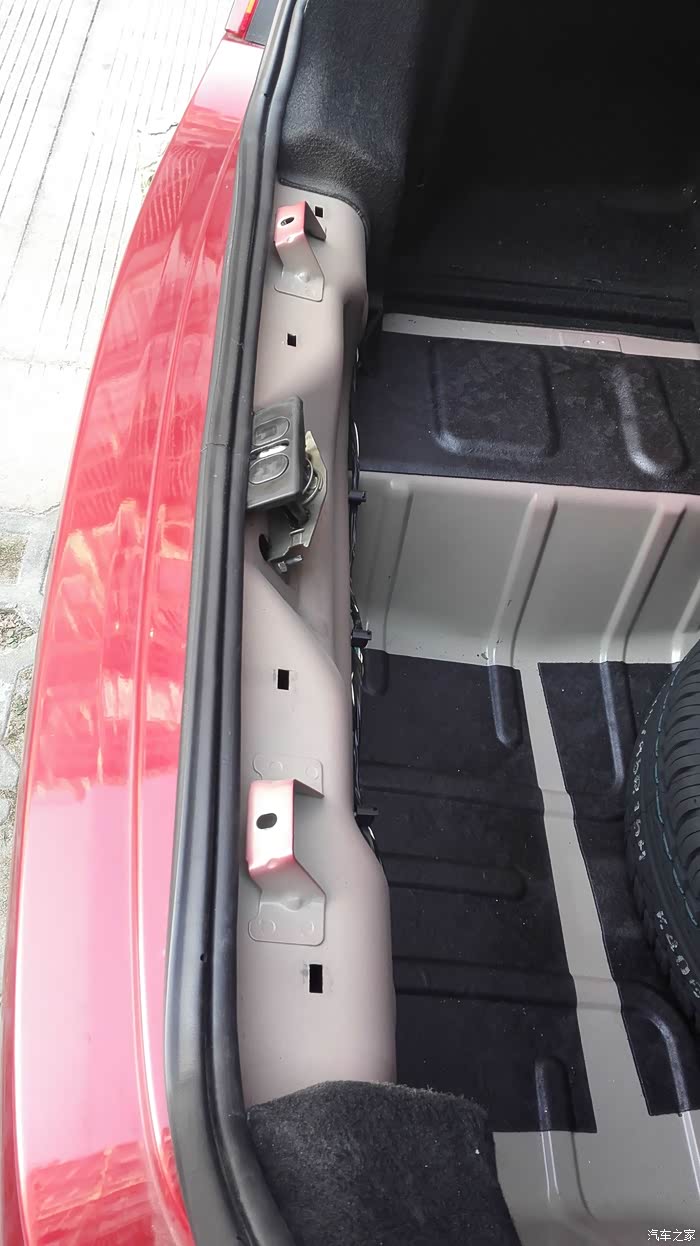

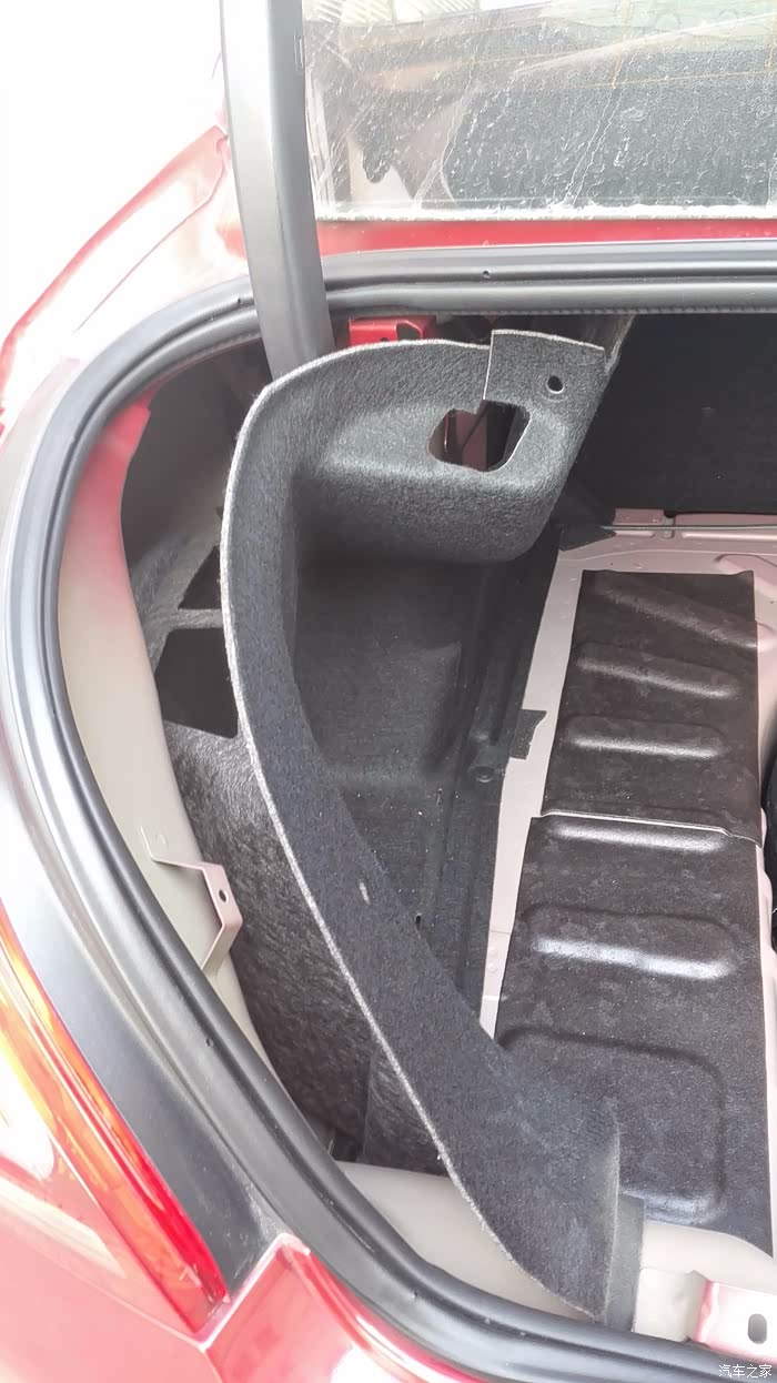

这是后备箱拆掉塑料板后的样子。

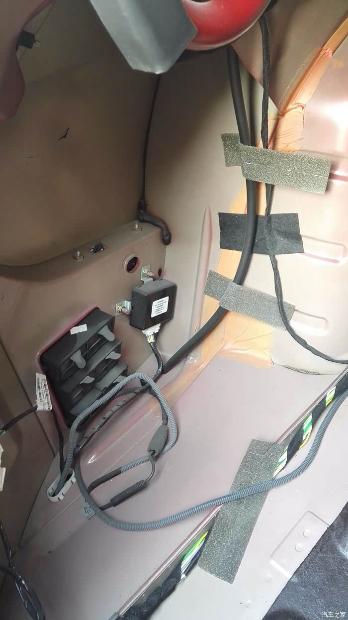

左边刹车灯泡坏了,拆左边的内饰。

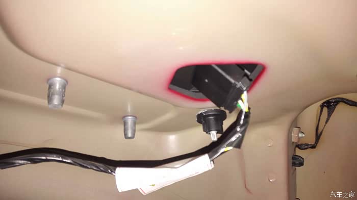

开始拆内饰,也是四个膨胀卡子。
第四个卡子在下边中间。
卡子拿下来后内饰就可以扒开了。

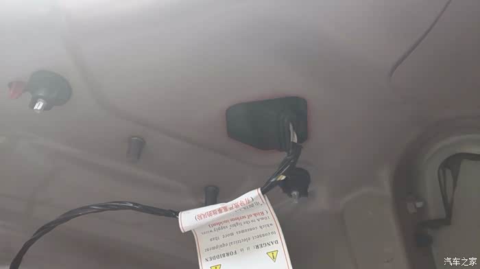

扒开后就是这个样子。

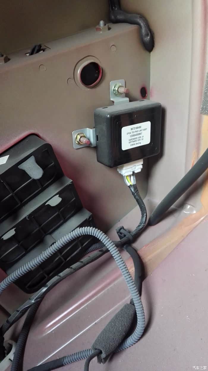

里面的线都贴了胶布,还是比较规整的。
这个不知道是干什么的。

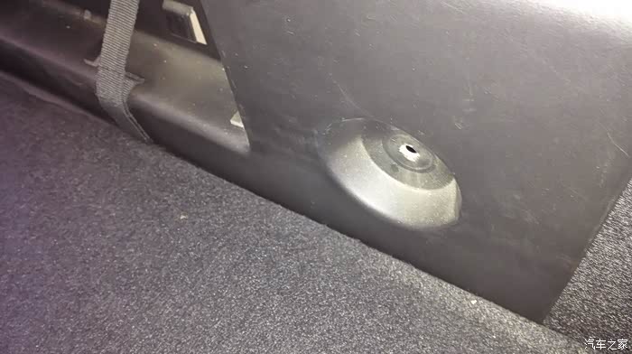

拆整个尾灯要旋下三个塑料螺母。
拔掉接尾灯的插头,插头有个地方要按下去就好拔了。
就是这个黑色的塑料螺母,用老虎钳先松动一下,然后徒手可以旋下来。

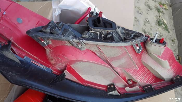

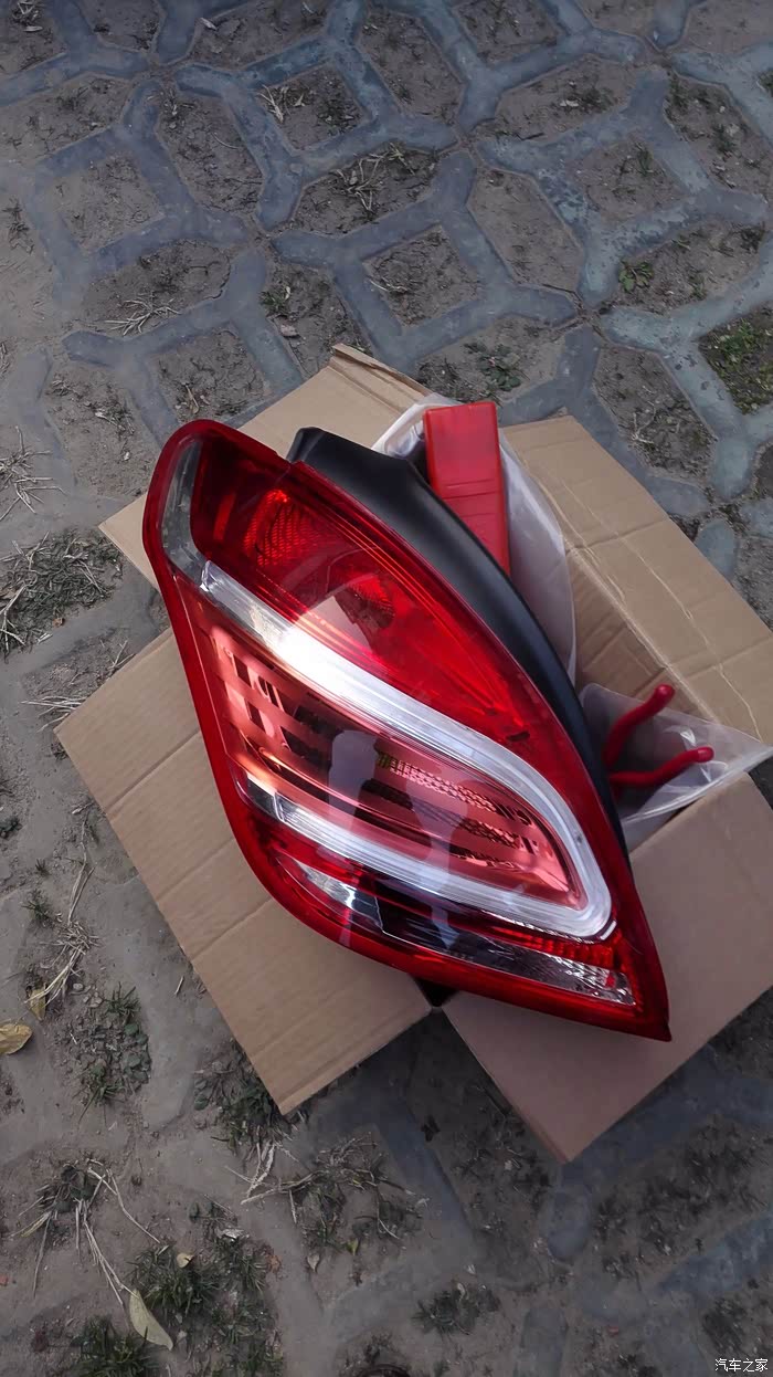

尾灯整个拿下来了,下面很脏,有不少干的泥浆,正好清理一下。
卸下来的整个尾灯。

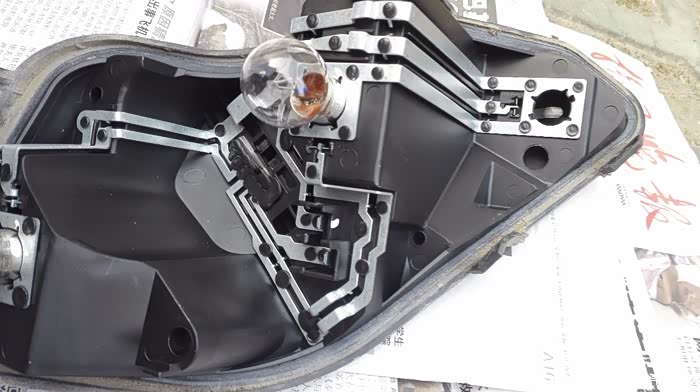

下一步就是把黑色的那部分再拆下来,灯泡就密封在里面,不怕洗车时有水。

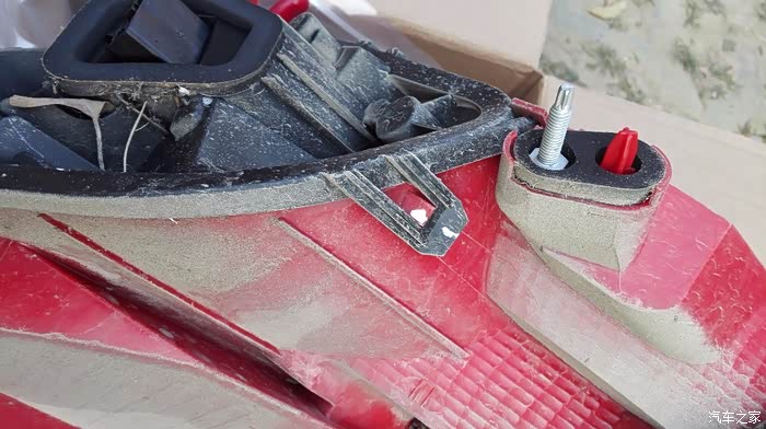

要轻轻的撬这样的塑料卡子,一定要注意,一共五处,比较容易断,我就撬断了一个。
黑色的卡子,用平起子慢慢撬,有点难搞。
拆开里面就是这样,三个灯泡,刹车灯、示廓灯、雾灯,全部都是12498LL的型号。
灯腔里面很干净,注意不要把脏东西掉进去。

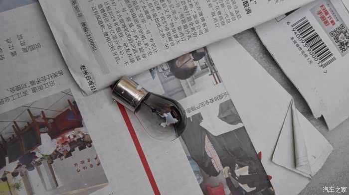

这个是原厂的灯泡,已经烧黑了,里面钨丝断了。原厂灯泡型号是飞利浦12498LL,我买的的是飞利浦12498CP。原厂灯泡里面那个钨丝下面的像米粒大小的是蓝色的,我买的是白色的。不知道LL和CP有什么不同,产地?感觉原厂的做工比较好,买的这个有点粗糙。
原厂灯泡里面那个钨丝下面的像米粒大小的是蓝色的,我买的里面的是白色的。飞利浦12498CP
