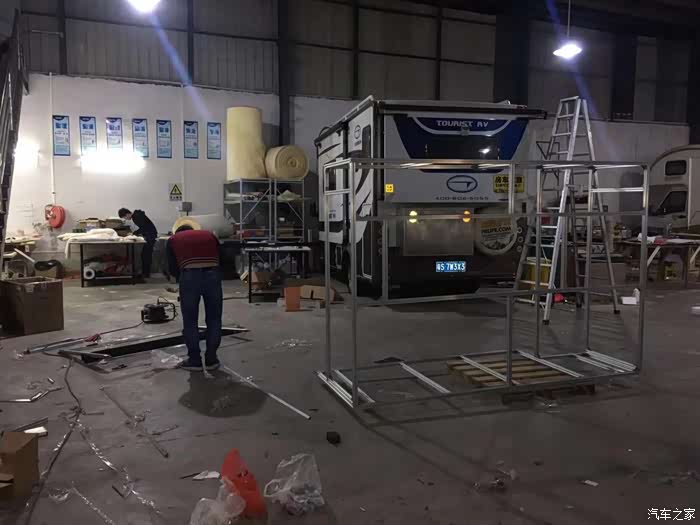

完全按照自己的设计预留窗户位置,如果不是从做壳子就开始参与的话,即使是自己改装做门窗切洞的时候也不可避免切到梁,这对车体的整体刚性多多少少都会有些影响的。
厚实的镀锌方管做框体,结实牢靠。

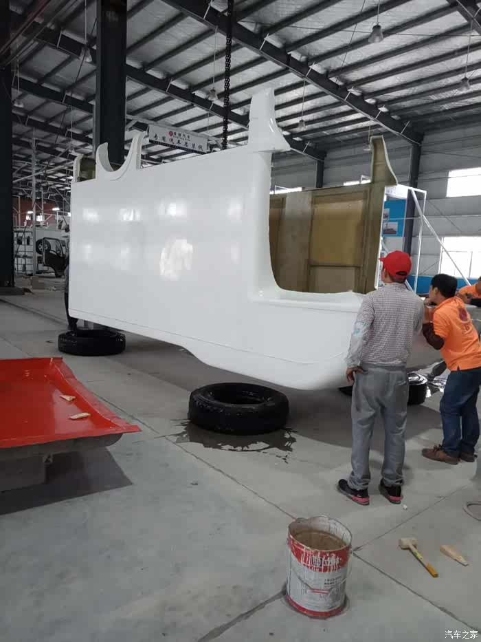

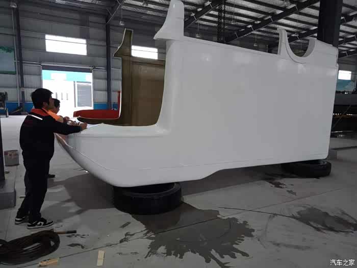

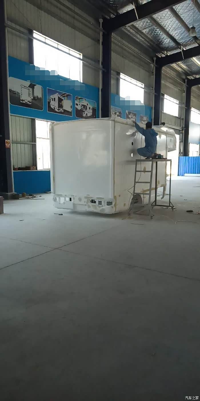

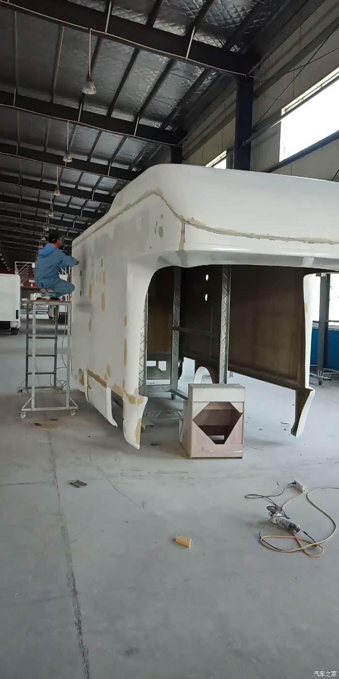

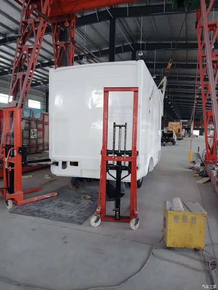

翻滚吧,房宝宝。这下看得出形状了。
细节修补。
再来。

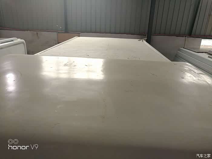

这好像差不多了,干干净净的,不过怎么又翻回来了。
这没上漆的感觉怎么跟用了金属漆一样。

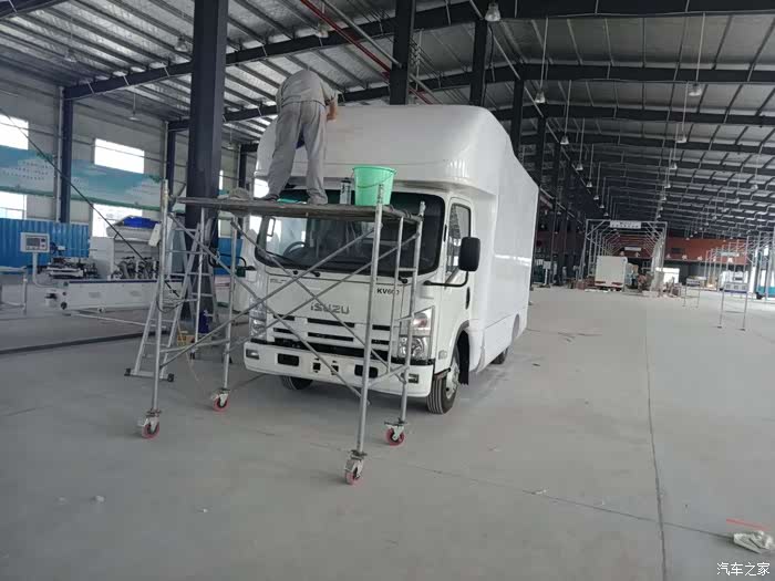

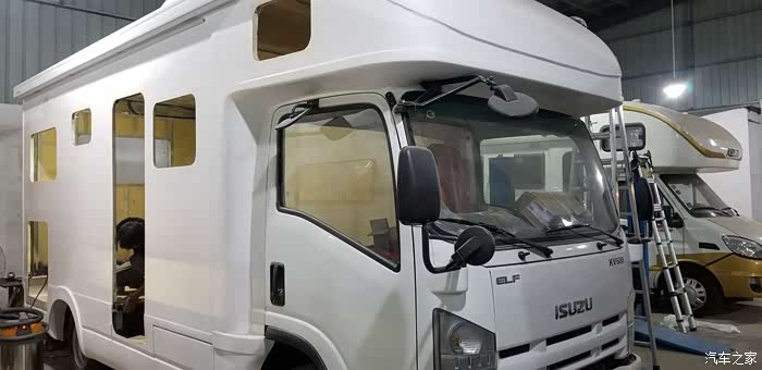

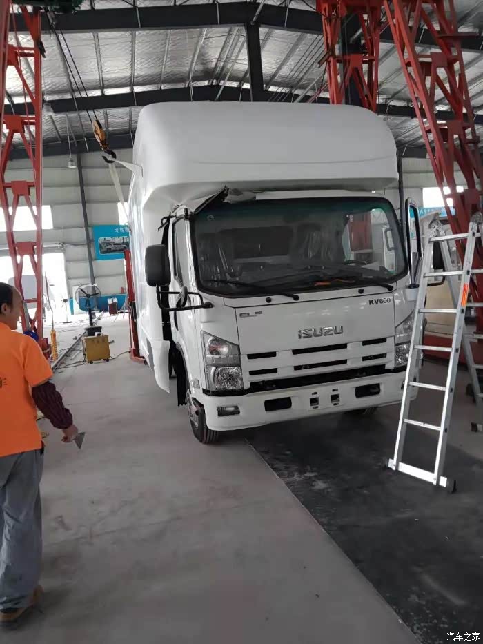

正主上场了,五十铃KV600。

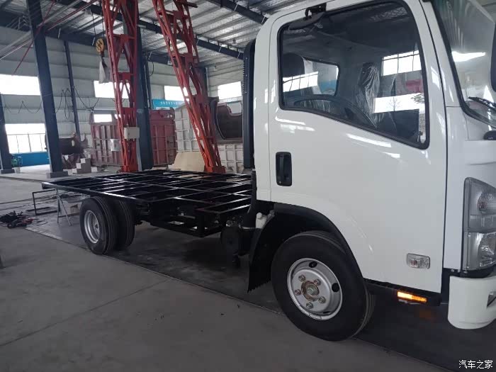

特制的方管底盘。

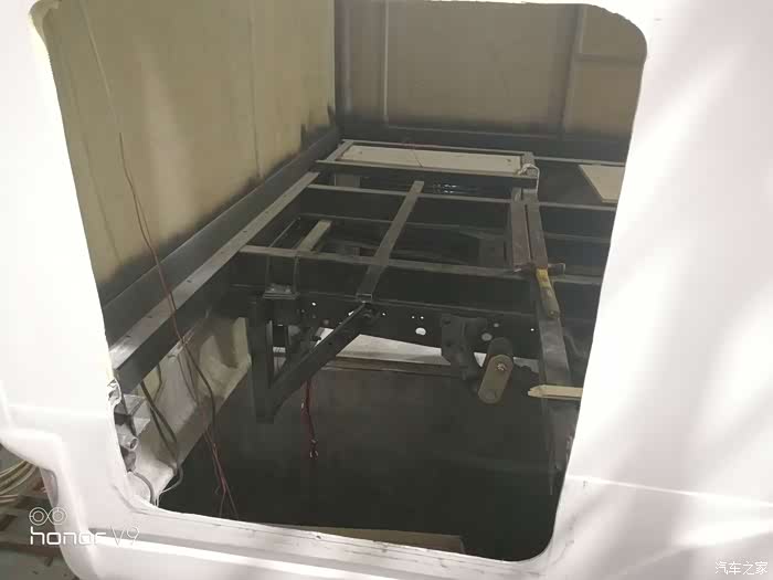

这样看起来就结实了,从底盘厂出来就已经焊接好拖车杠了。其实,保温层也是在厂里就做好了。
利用计划开孔的地方吊装上底盘,也免去了开孔再部孔的麻烦和不完整,这也是从底盘厂就定制的好处。

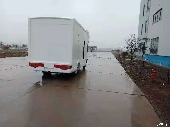

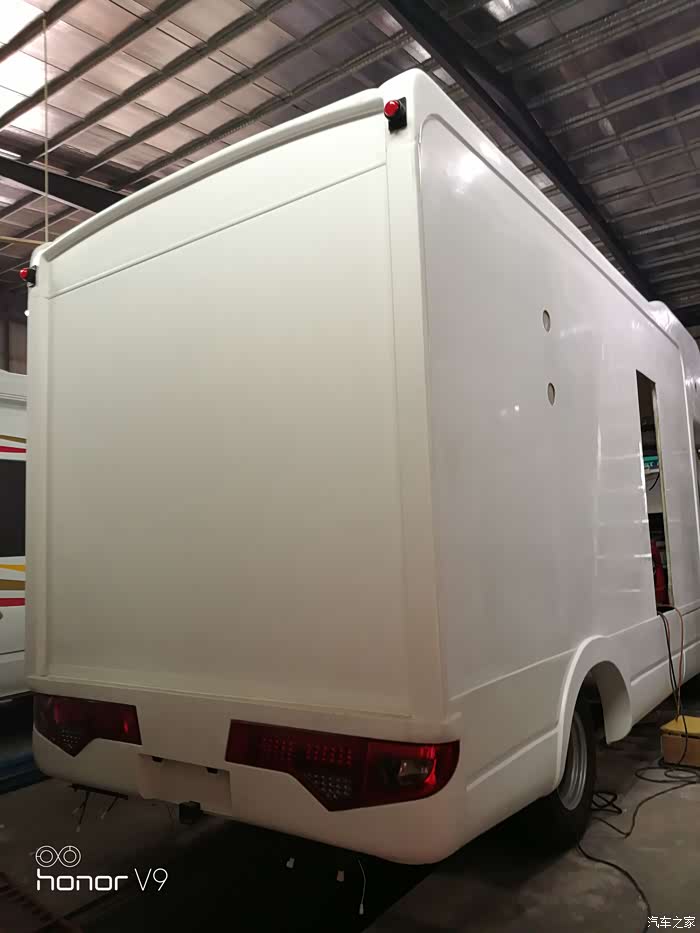

新鲜出炉,perfect!
车尾比较简洁,是我喜欢的类型,如果车顶可以像有些房车一样,两侧从额头拉条到车尾就更漂亮了。

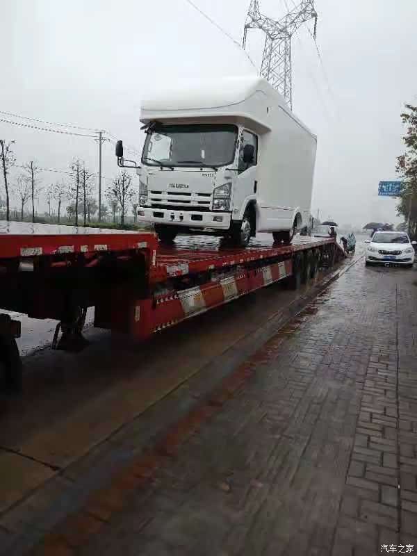

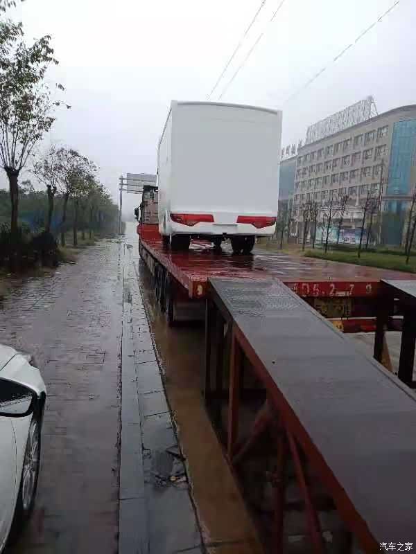

装车拉走。
盼星星盼月亮,终于装上开往改装厂的车了。
一路顺风。
其实这台房车是从8月中旬就开始订的,底盘厂生产底盘应该只需要十来天的时间,所以一开始计划十一出行使用。结果是一拖再拖,底盘厂给了N个承诺,一直都没兑现,一开始说九月初,之后又是肯定十一之前,再之后呢又说厂里国庆不休息,国庆完就能交车,再之后。。。。再之后到十月下旬,总算是做好运走了,后面改装的时间就可以正式数着日子等了,再也不会这么拖延了,因为改装厂老板我信得过。

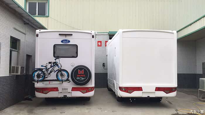

两兄弟并排一起,哈哈。左边这个是老板自己的,订车的时候现车已经开了门,因为布局问题,我没办法用,但是又正适合老板的布局,所以他果断下手的,不过我这台KV600的箱体在工艺上是要优于他的,用的是真空工艺

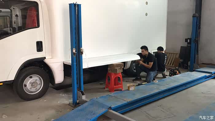

上架准备动手术。

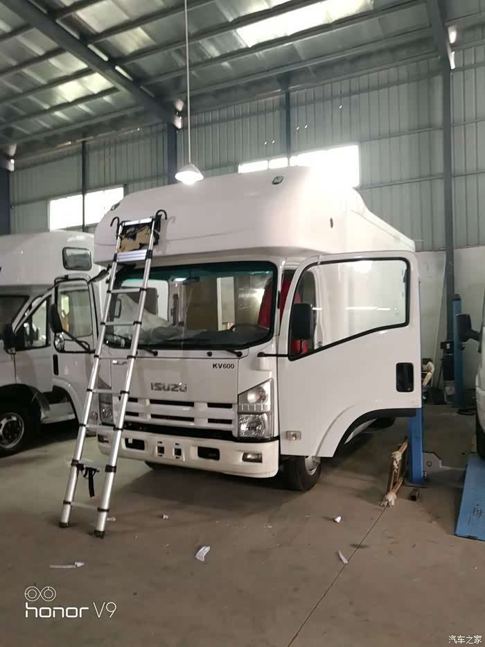

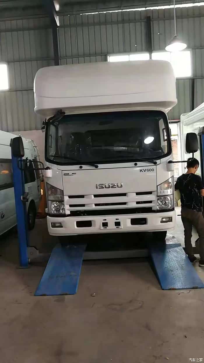

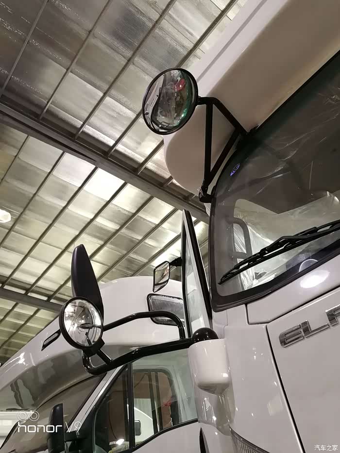

这是我见到他真身的第一眼,哇,真帅,真Man。车头的反光灯配置真是太齐备了。

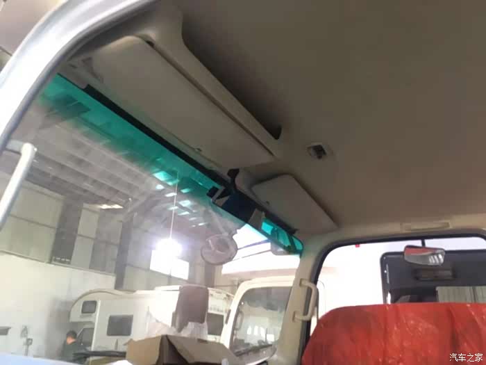

驾驶室看车头的,还有顶上看前杠的

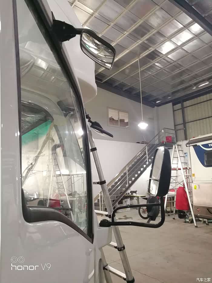

副驾驶的侧视镜,方便停车靠边时贴靠路边,好东西。

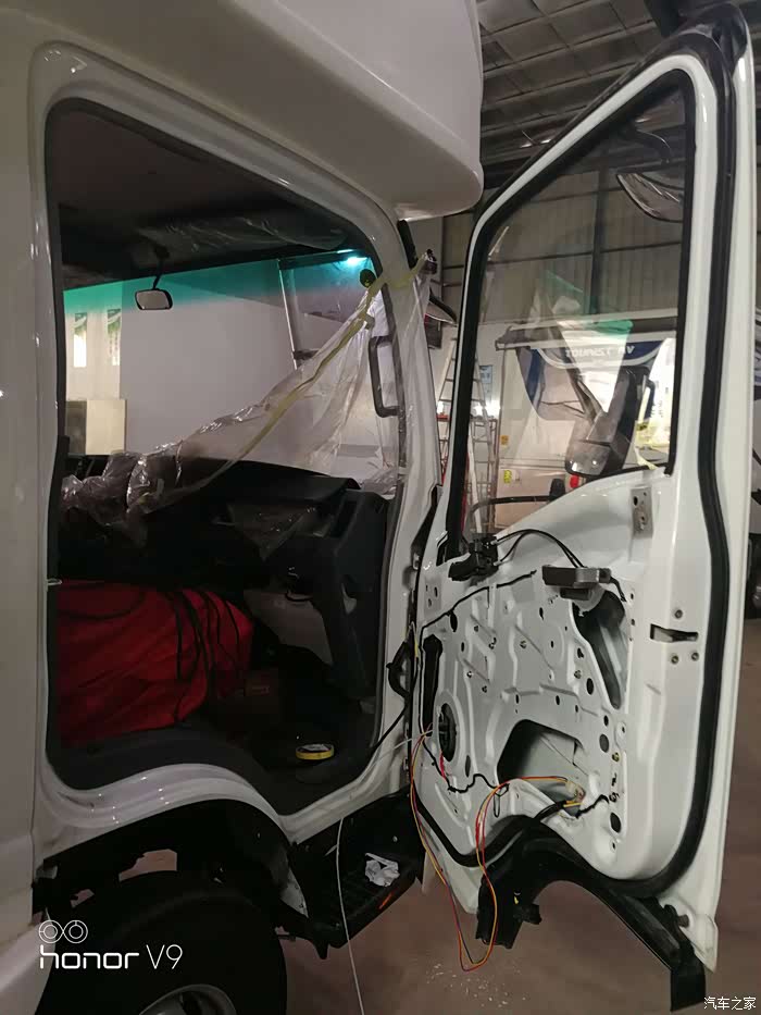

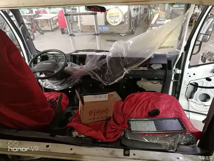

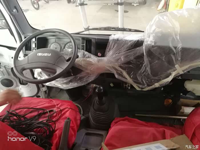

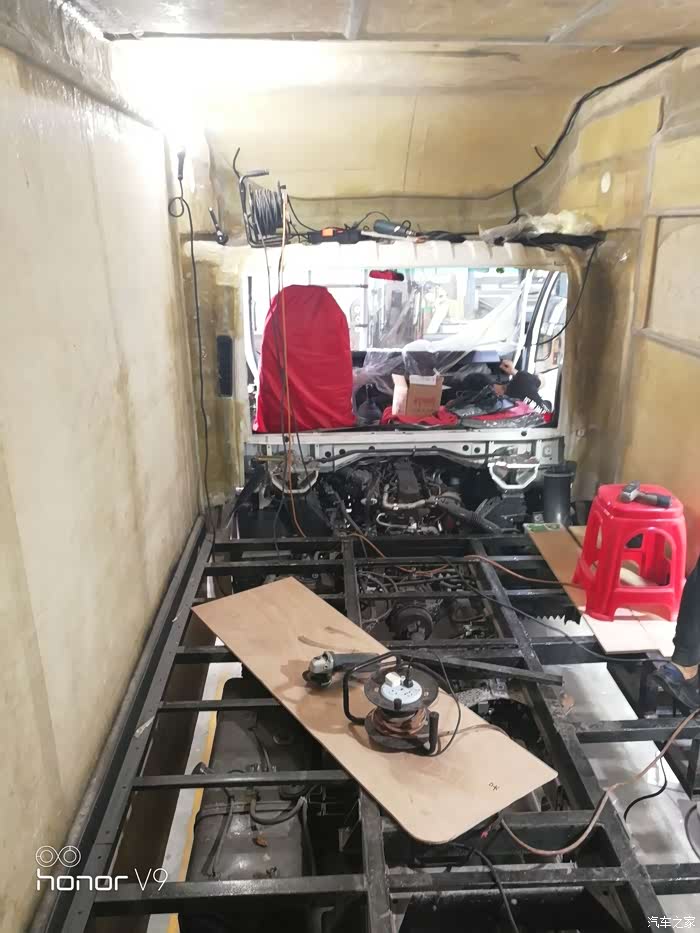

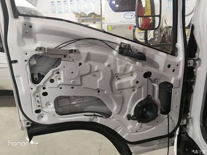

其实这几天他们也没闲着,驾驶室电路已经在搞,电动升降窗是必须要有的。还有车门塑料板拆去干嘛了?哈哈,后面揭晓。
拆装中的驾驶舱是不堪入眼的。

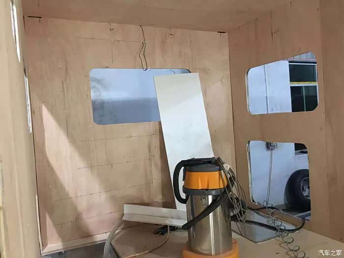

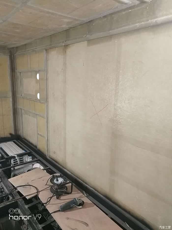

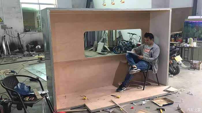

玻璃钢厚度六七毫,保温层3公分厚,保温隔热就靠它了。
车内看车尾,正后一米一的大窗,两侧九十公分的大窗,爽死。
车身左侧,右边那么大块空白是干嘛?嘿嘿。
右侧,车门的都是按照尺寸设计好的框架,保证改装过程中不切割框架梁。

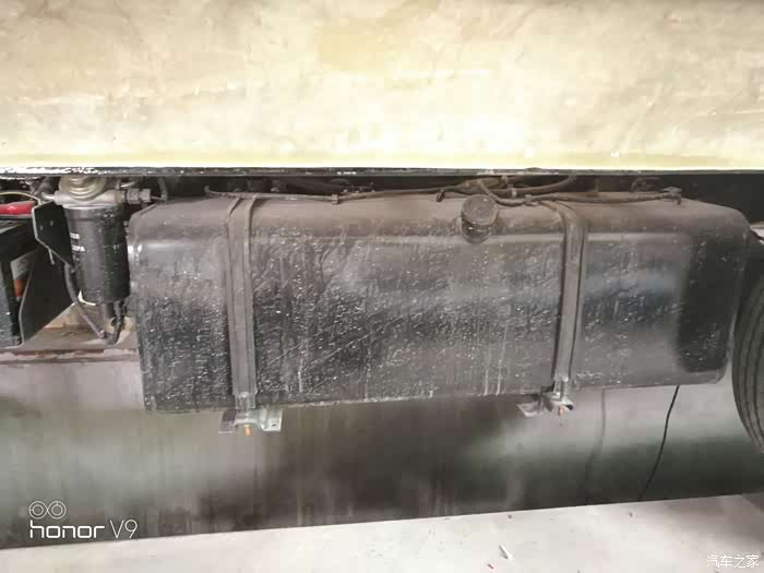

超大油箱,120L,据说这货油耗13L左右,加满油轻松跑个七八百公里,比大部分小车续航都远了。

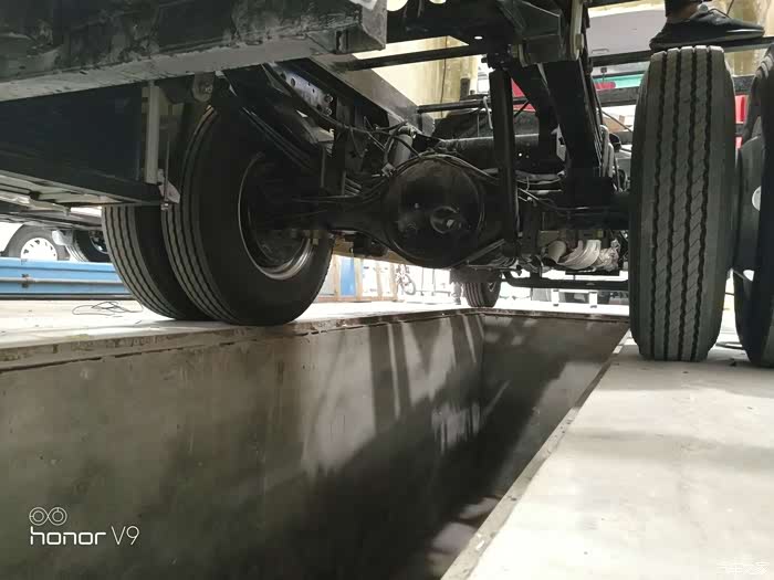

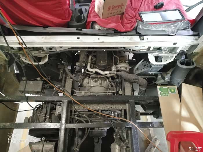

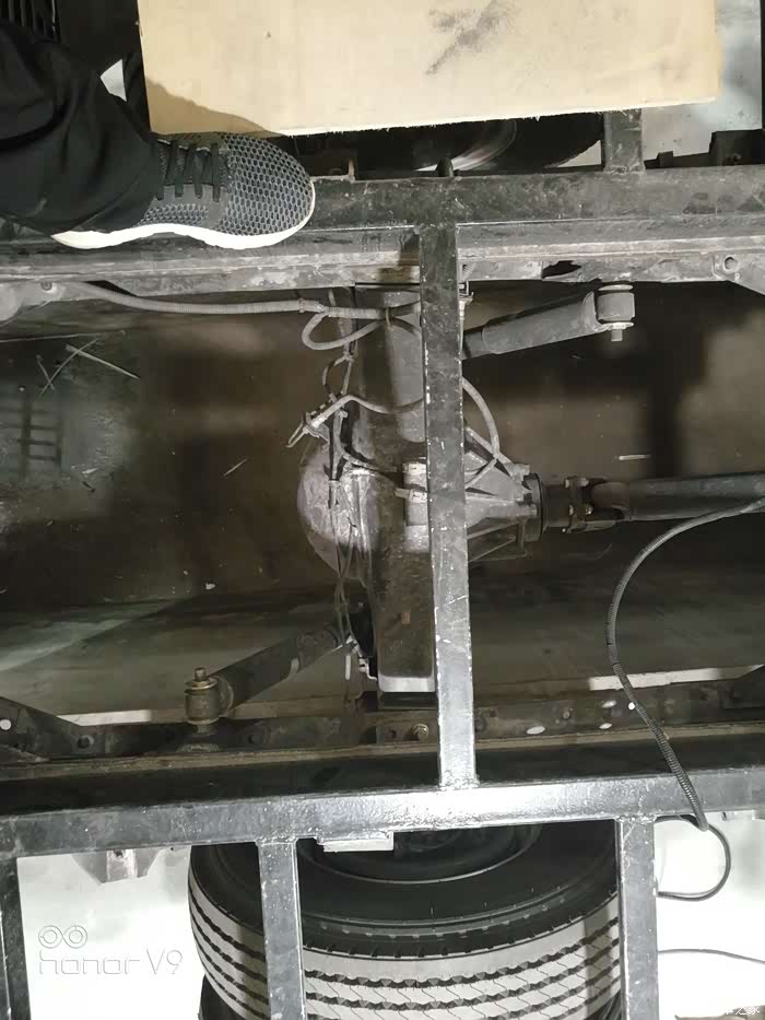

底盘下的东西,不懂轻卡,看不到不懂。有懂的大神请不吝赐教,优点缺点都是需要了解的。
传动轴?

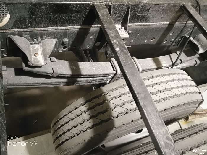

5块钢板弹簧。

驾驶室
还是驾驶室。

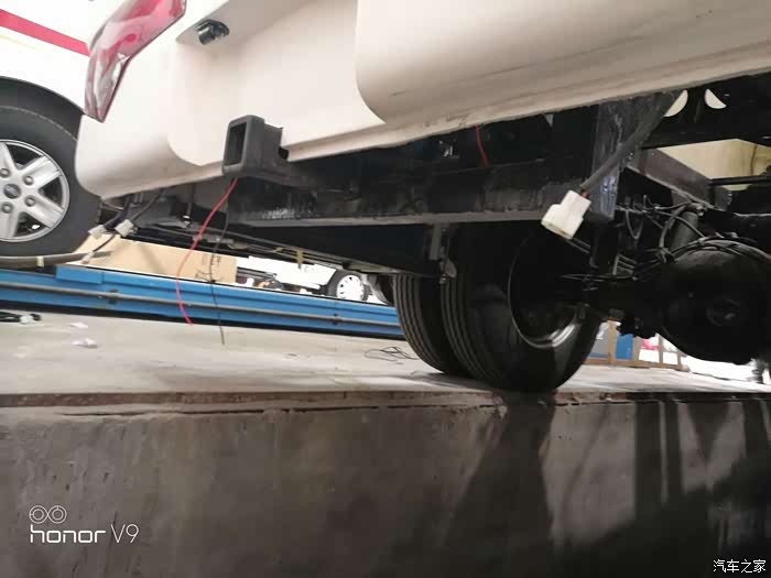

拖车杠,底盘厂出厂就标配了,还算厚道。
看起来好像还是多结实的,后面再焊接成三方口的,比如像老板下图这样。

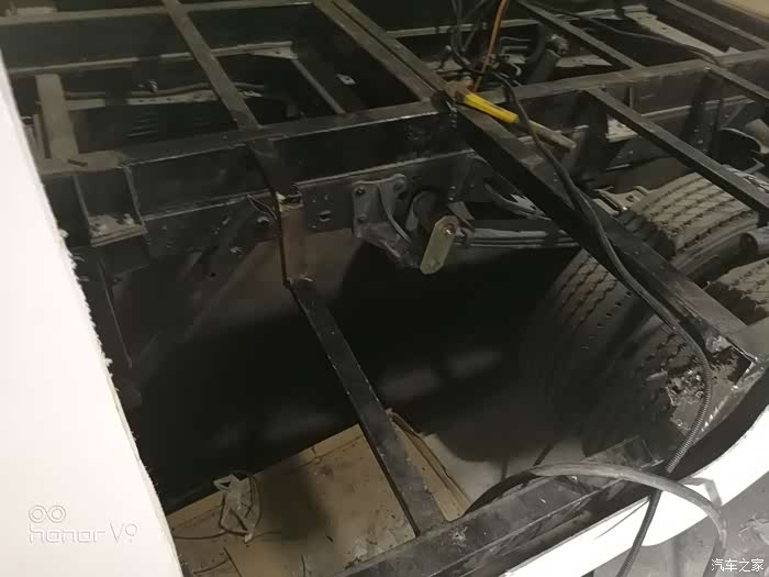

裙底风光。

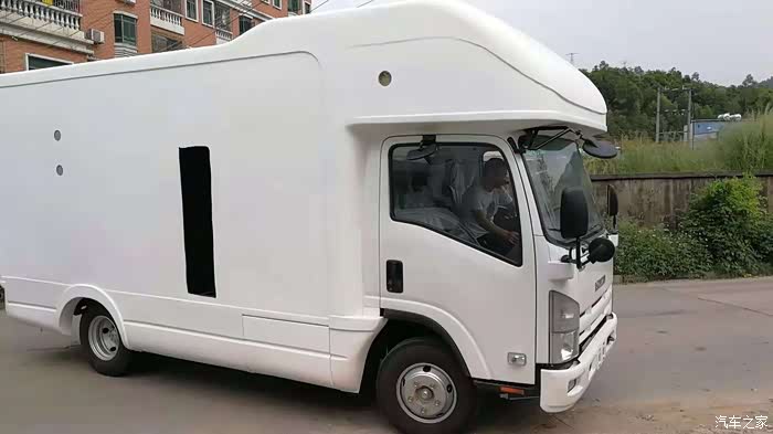

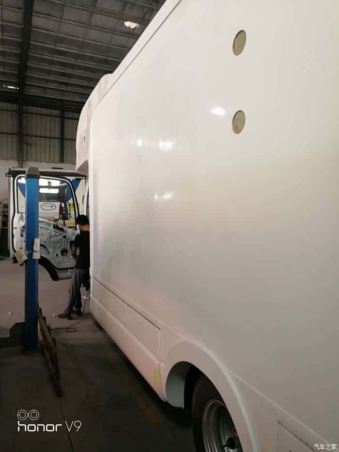

简洁的车尾,吊装箱体时留下的两个孔,车门只是方便进出开的一个小门,真正的门还没开孔。
现在来揭晓左侧这么大块没有做镀锌管梁的原因:拓展。在平头轻卡C型房车的极限空间下,再次拓展近两个平米的空间。

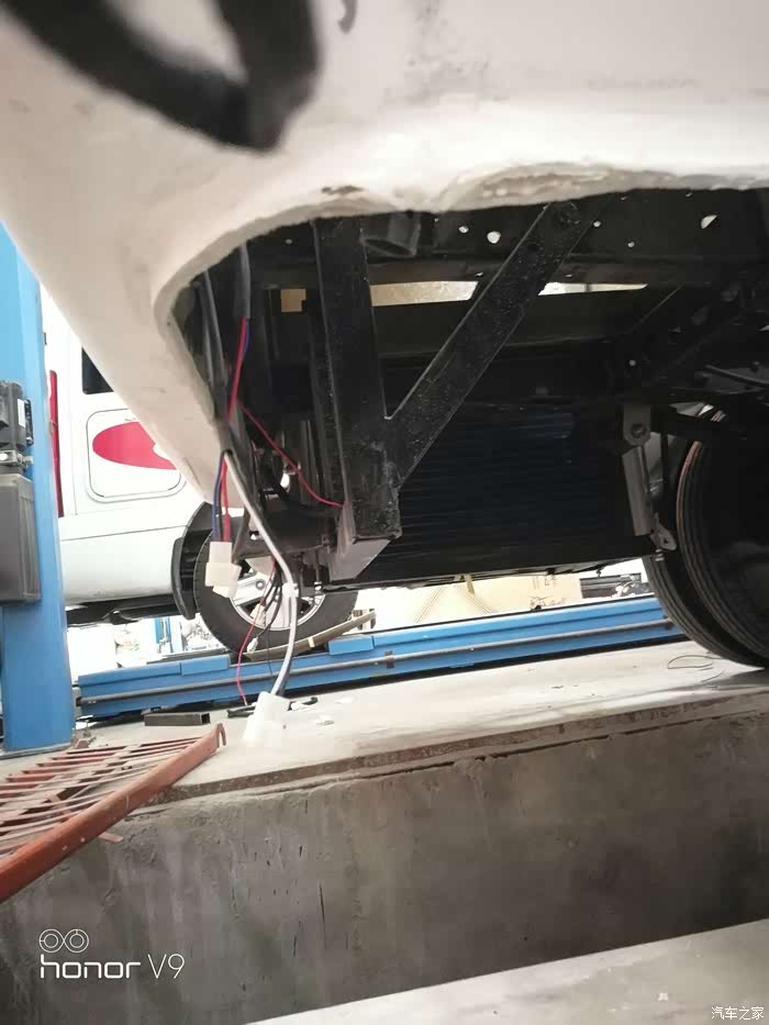

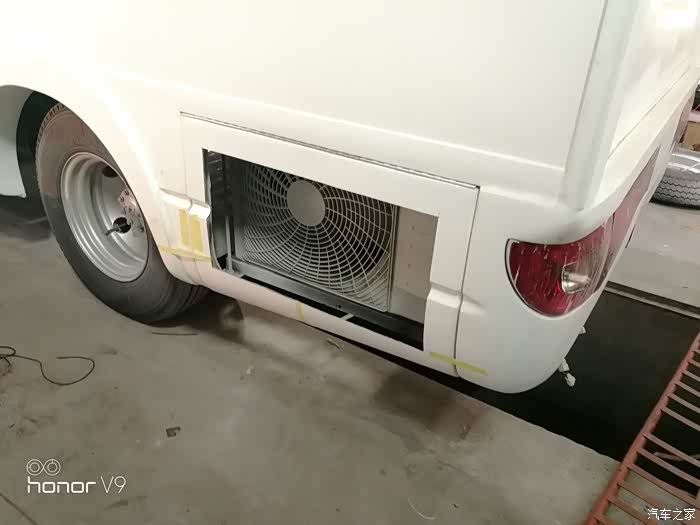

来的时候空调外机已经吊装上了,在左后侧车底,海信家用大1.5P一级能效变频空调,能效比4.83,远高于国标一级能效的4.5。
这是外机的位置,留有检修口。
左侧,还是两个孔。
大大的检修板

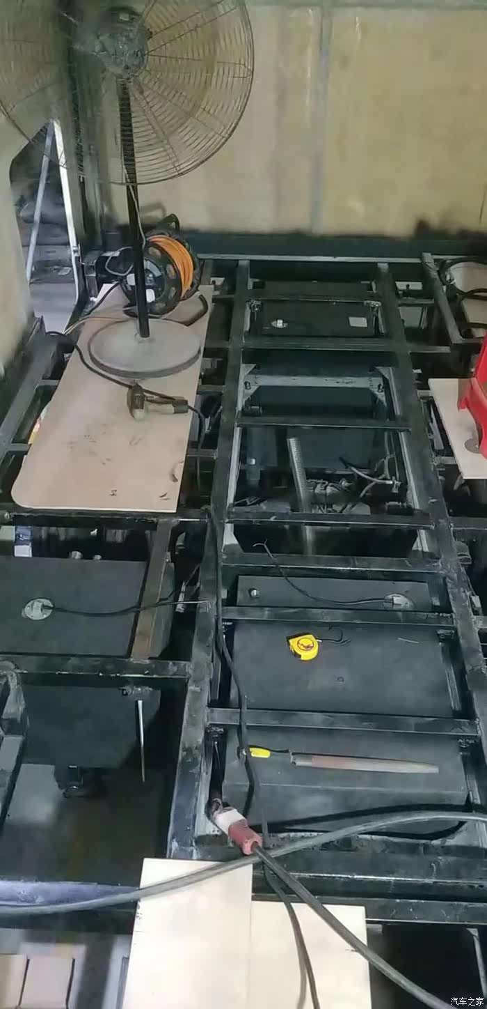

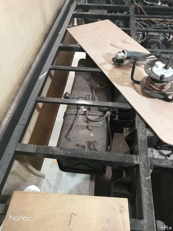

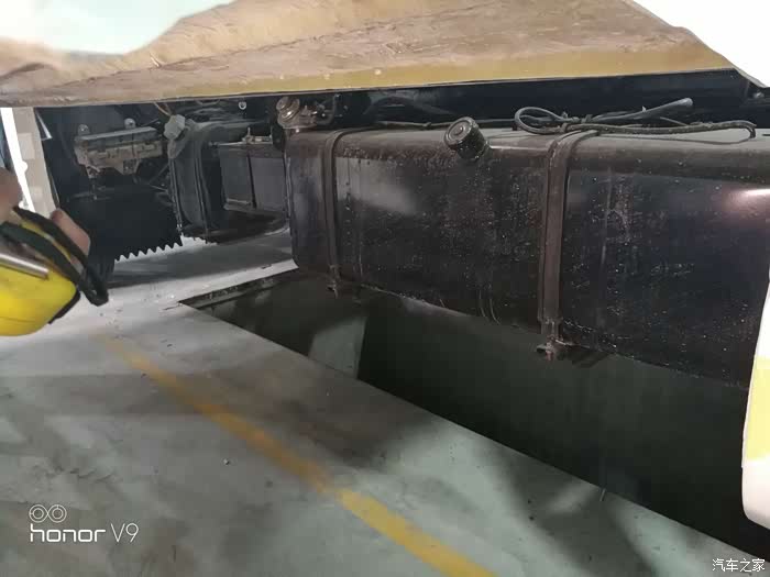

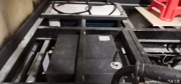

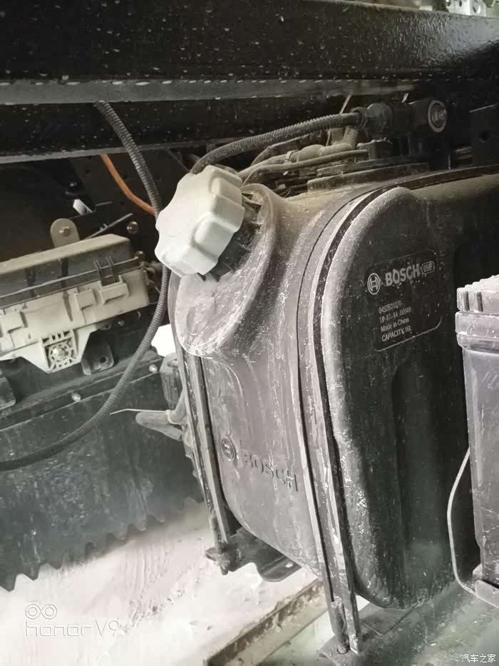

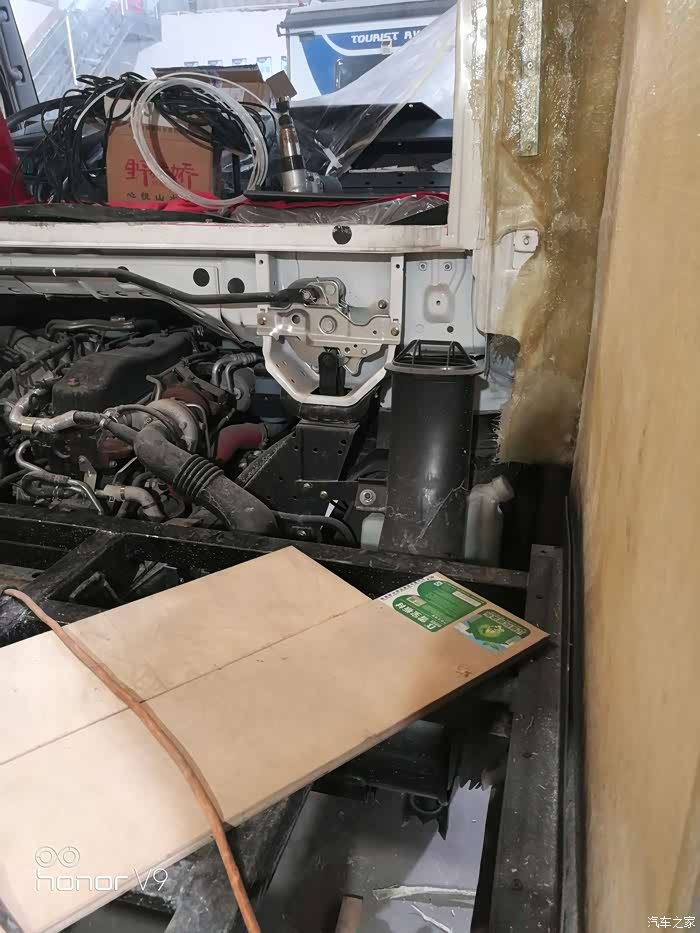

掀起来看看,超大邮箱和电瓶,前面那是传说中的尿素罐子吗?
硕大的油箱。就是加油比较麻烦,要到掀起那么大块侧板去加。
铅酸电瓶两枚。
一个尿素箱还是牌子货,博世啊
。最新的KV600已经通过一种新技术,不再烧尿素了,不过不烧尿素的版本好像马力牺牲了10。拿到的是这台,也没办法选择了,权当心里安慰吧,况且听说尿素很便宜,而且一次可

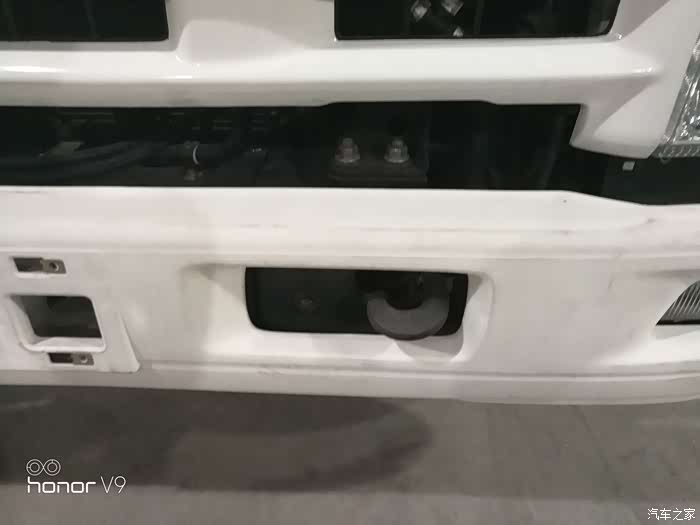

车头的拖车钩子。

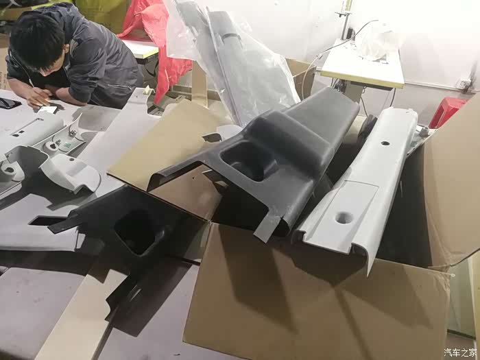

板子到底去哪了?
在这里呢。

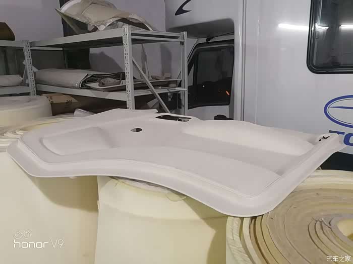

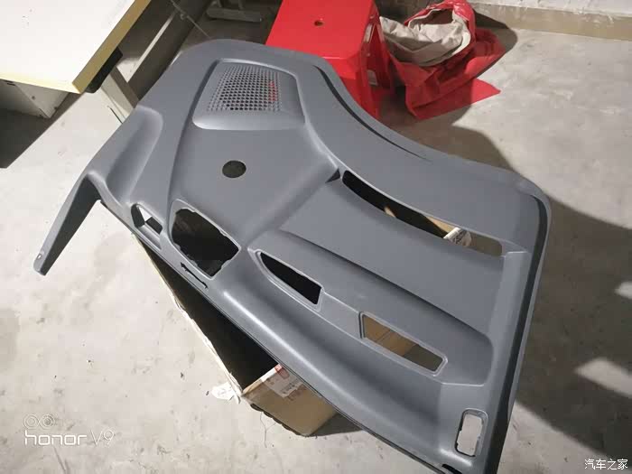

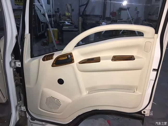

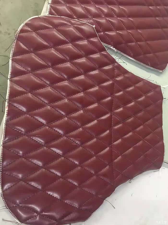

鸟枪换大炮,软包包起来,在厂里包皮大师的巧手下,浓浓的塑料感消失了,驾驶室软包必须有。

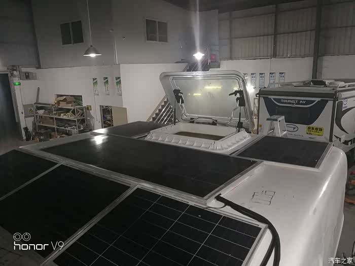

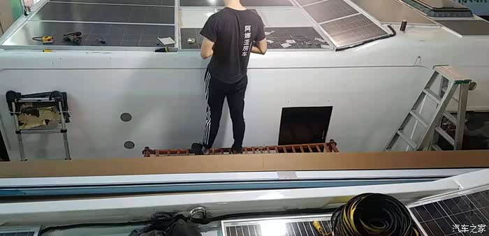

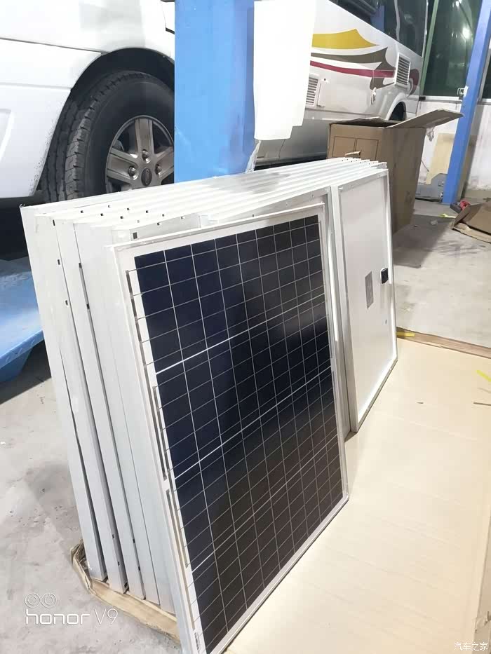

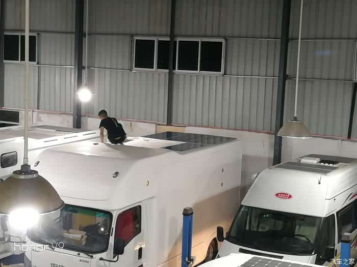

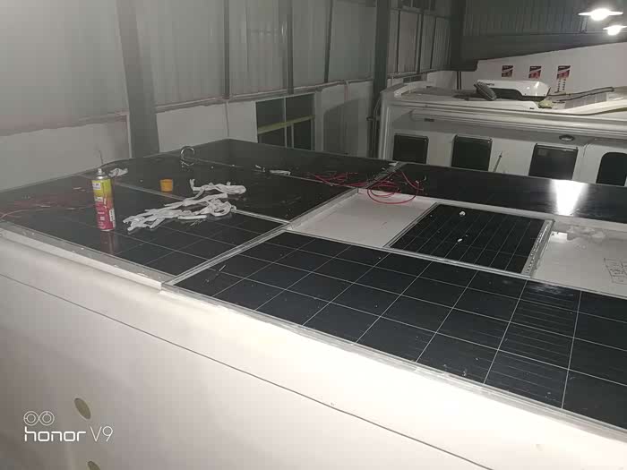

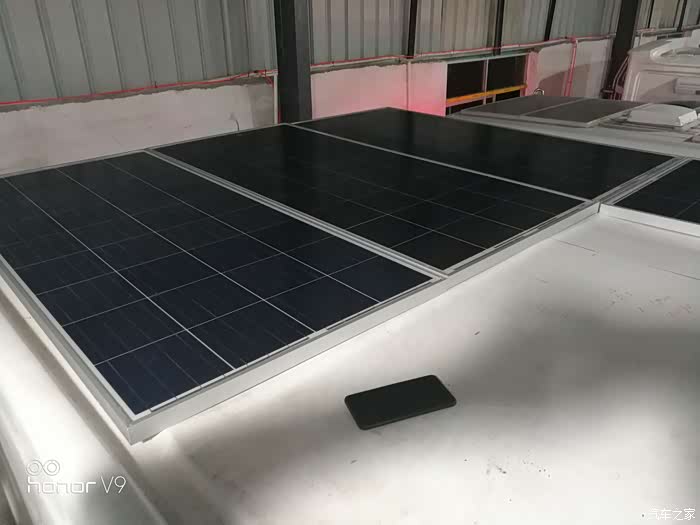

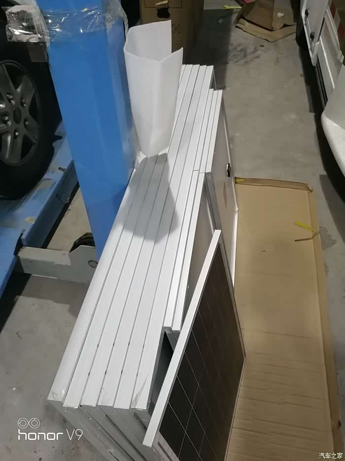

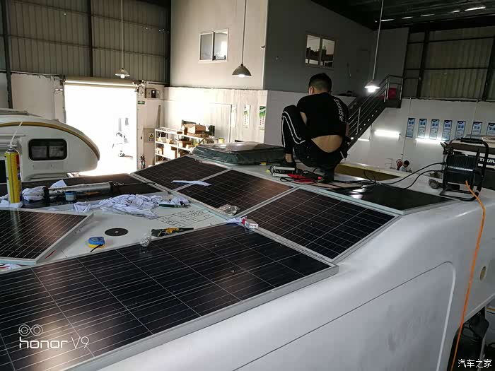

跟老板和具体施工的师傅商量好,在保留额头天窗的前提下,最大限度铺设太阳能板,经过比玩华容道还伤脑筋的测算之后,赢是让我塞下了1200W的硬板,如果不要天窗的话,还能再多150W。老板电话订购太阳板,不
6张150W和6张50W
先摆上去画线。
看着就酸爽,用电不求人。
还留有我跟师傅玩“拼图游戏”的痕迹。
正式开始铺装了,接线、打胶,好像还挺麻烦的。

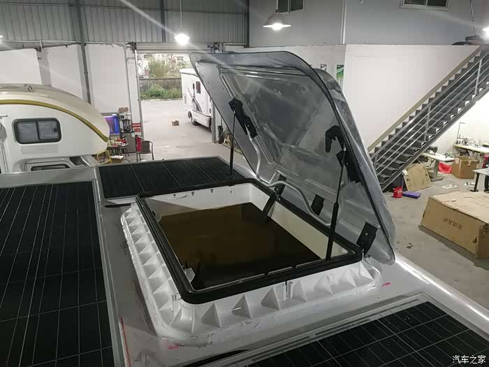

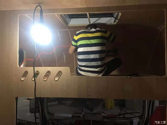

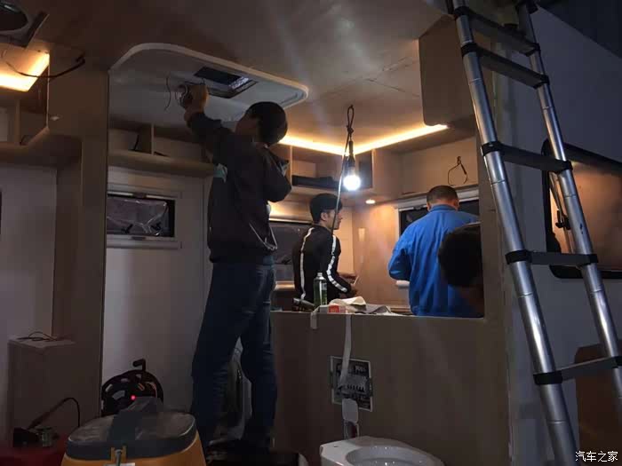

电工师傅年轻帅气。看到师傅身前的大盖子了吗?那是大天窗,身旁的天窗孔已经打好了。
繁杂的工程,两个师傅已经弄了一上午。

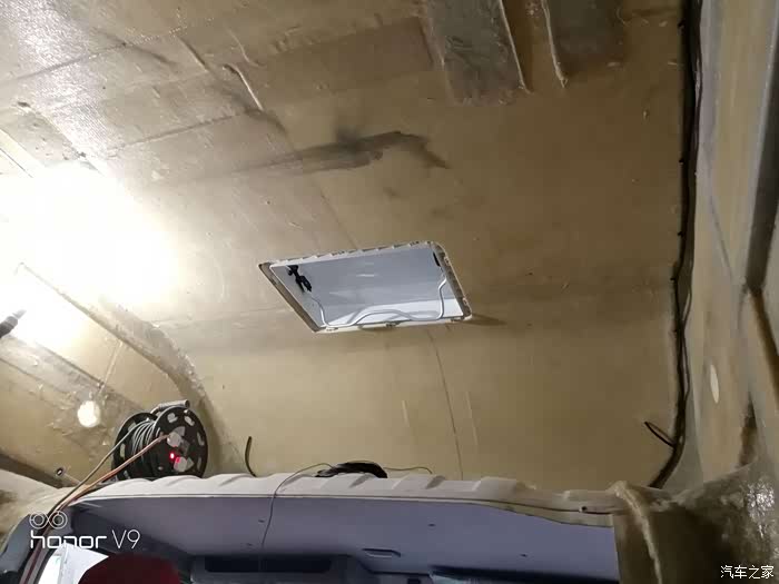

这是从车内看到天窗孔,干得漂亮。
两个小哥哥在辛勤的工作着。
大大的天窗,2000多大洋呢。

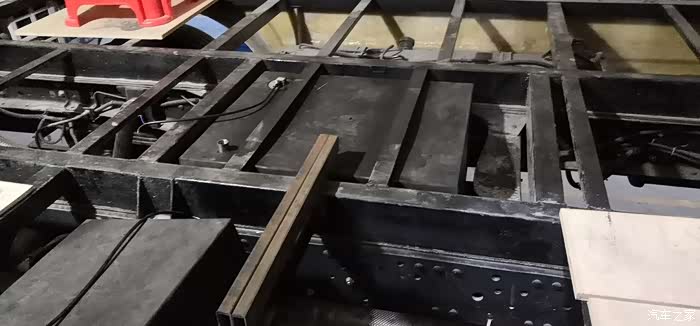

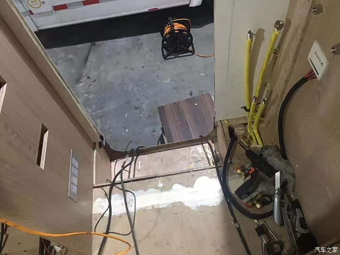

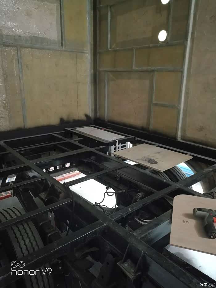

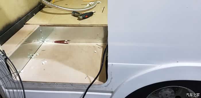

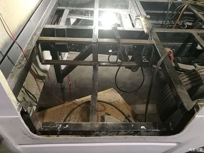

车尾为了把室外抽拉灶降到比较合适的位置,更符合人体工程学,迫不得已,把部分地板梁切掉了。舱门开孔开到下边一点。
这里是留给抽拉灶和调味拉篮的,马上会焊接新的地板的。

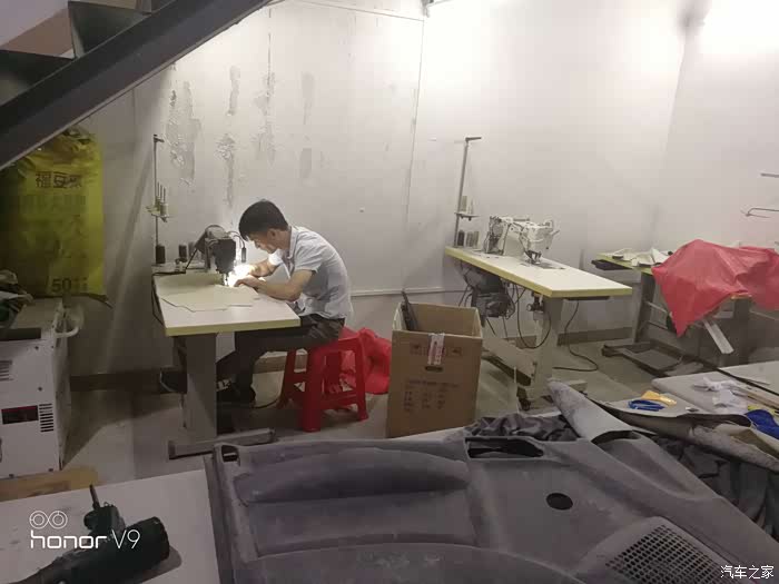

另一边,包皮师傅也在辛勤的工作,拍这张照片的时候已经是晚上10点,师傅已经连续工作了十个小时。

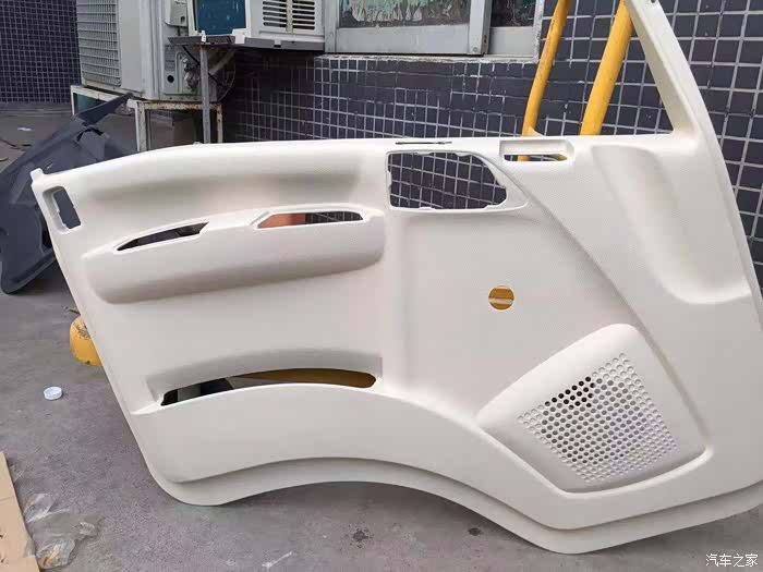

这个车门内板已经打磨好,要明天包了。
这块是已经弄好的。板是前面图片看到的板,但是皮已经不是前面附在板上那张皮了。因为是第一次包这个车型,师傅还不太熟悉,现在看到的这张皮,已经是师傅多次撕掉重包直到满意的结果了。
右车尾切梁的地方已经焊接上一根新梁了,还要再焊接两根。
太阳板铺好了,车头方向。
车尾方向,满满的,两个空位是留给卫生间换气扇和客厅换气扇的地方,该有的东西一个不少。
两个师傅忙活了整整一天,终于把12张太阳板铺好了,一共1200W,真的辛苦了,师傅坐在旁边的欧胜C型房车上小小的休息会,然后就可以下班了。
今天铺了太阳板、画了水箱图、软包了部分驾驶室内板,还有开了点孔和安装的部分天窗。其实最主要的工作就是铺好了1200W太阳能板,这么大的太阳能板,是这家改装厂建厂以来最大的太阳能板了,而且还保留了天窗,不然还可以再多150W。在10平米的车顶,硬生生的挤下了8.1平米的太阳能板,还留下两个换气扇和一个天窗的合理位置,不得不说,这是一次完美的拼图游戏。

为了妥协抽拉厨灶切掉的梁,已经坚实的焊接上了新管。
看着这大大的天窗就爽。

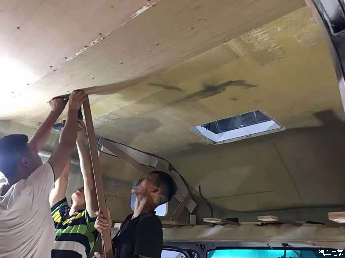

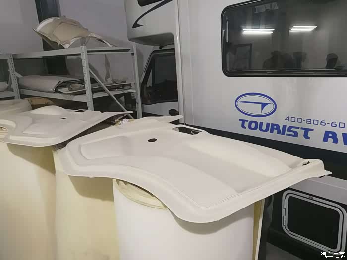

驾驶室顶板及中空板都拆下来等待软包。
驾驶室外壳。
两块车门内壳,软包师傅为了精益求精,整整用了两天时间,虽然有因为不熟悉的原因,但也为师傅这种严要求高标准点赞。
今天就一位师傅在车顶继续加工太阳能板,我以为两天时间就够了,结果还有不少后续工作。

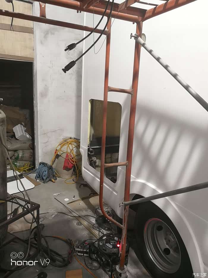

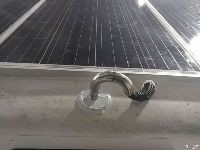

就是通过这个弯头,既美观又防水实用的接到车内去。
满满的电啊,今天太阳不错,试驾老板那台1150W太阳能板时,实时充电功率基本上稳定在700W以上。

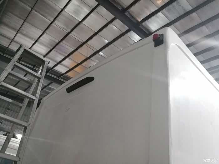

今天另外一个成果:高位刹车灯。

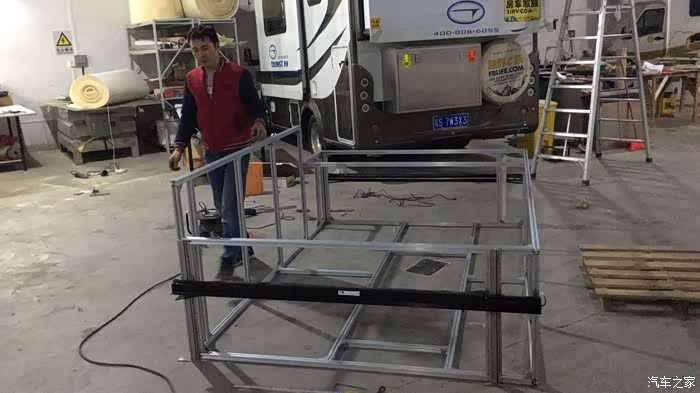

旁边那是大电机?
装上去了,已经到额头床的位置,可见之大。

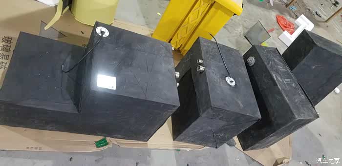

吊水箱的架子。水箱终于弄好了,后面可以跟着节奏走了,不过旁边还有台手动欧胜要搞,8号要完工,所以厂里的主要精力还是在欧胜上,节奏还是有点忙,等欧胜完工就可以活力全开了。
两个清水箱和灰黑水箱,因为室外抽拉灶下移和空调外机后置的原因,导致清水箱有些缩水
后置外吊的清水箱1是69L。
后置外吊的清水箱2是是120L。
黑水箱是87L,有点小,厂长也觉得小,后面再加一个或者做一个大的。
灰水箱是75L。
11月3日
这应该是最小的水箱,严重缩水啊

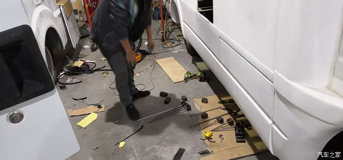

吊水箱的不锈钢丝杆。
只有一个师傅在弄,进度相对要慢点,今天会把几个水箱都弄完。
这应该是120L的水箱。厂长绝对喝酒了,手抖得厉害。
中间的是黑水还是灰水?全部电控排放,省力省心。
3个水箱吊好。

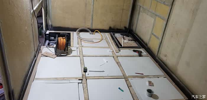

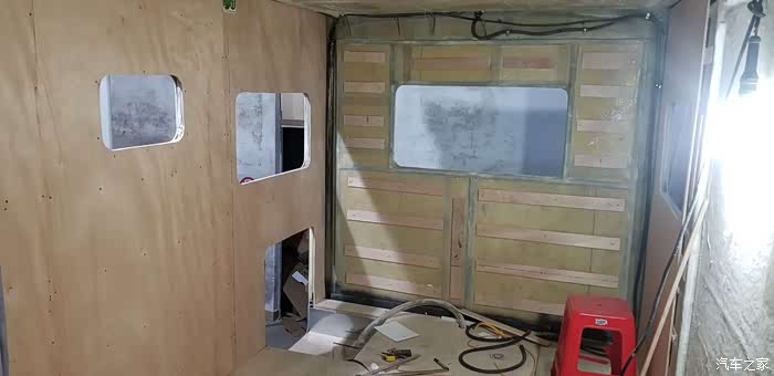

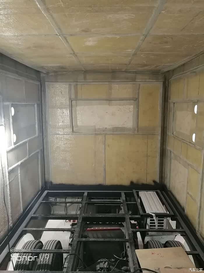

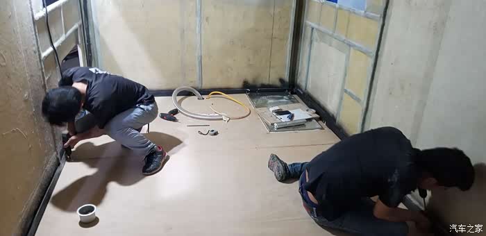

镀锌板打第一层底。
木框架、保温层是第二层。
11月6日

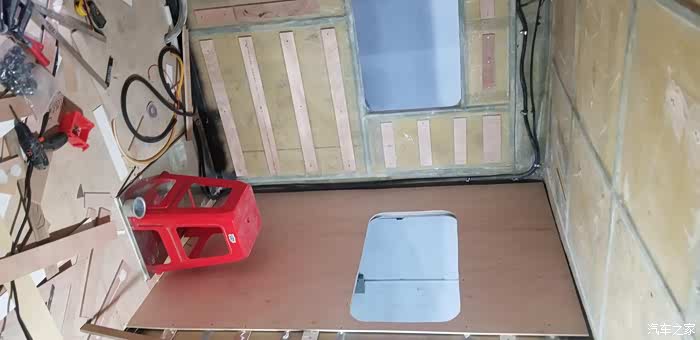

在装锁。
外置抽拉灶高度合适。
第三层木板打底。

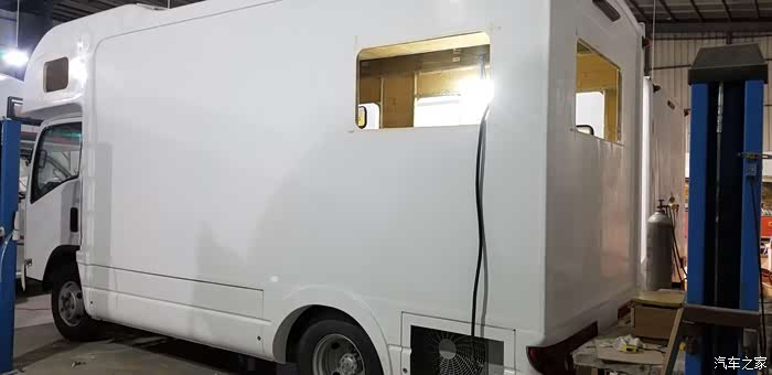

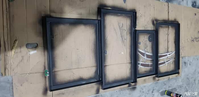

打开窗户说亮话,窗户多不多。
拓展那个还有个1450mm的超大窗户,等拓展弄了再搞。

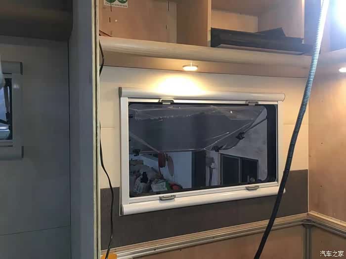

8个窗户和1个天窗,换气扇不算,就问各位车友:你们见过比这更多的吗?如果见过这么多的,那你见过这么大的吗?一切都是为了通透、换气通风。

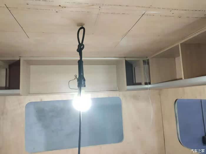

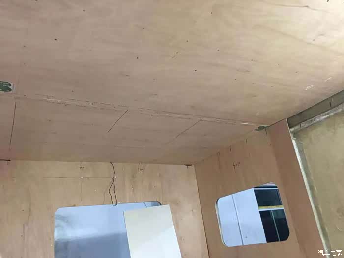

今天把后面的底打了,明天还要打一天底,还有底部和额头床,明天一天还不一样能弄完。
11月13日
各种原因,导致进度缓慢,顶上打底完成了。
弄完这一步,就可以上家具了。
还剩额头床的位置。

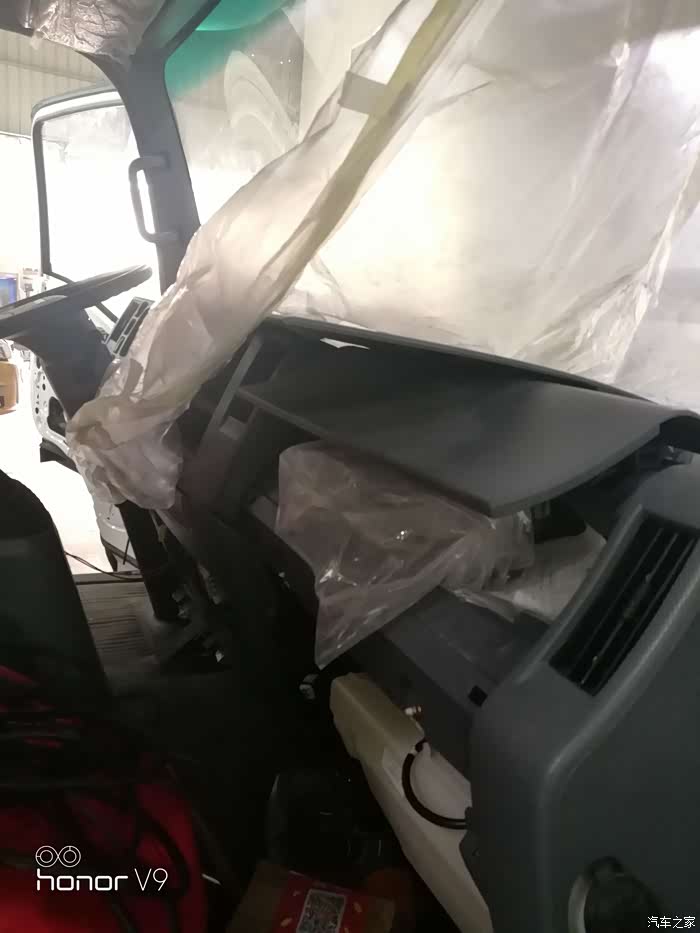

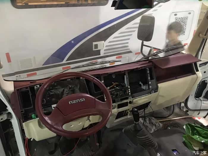

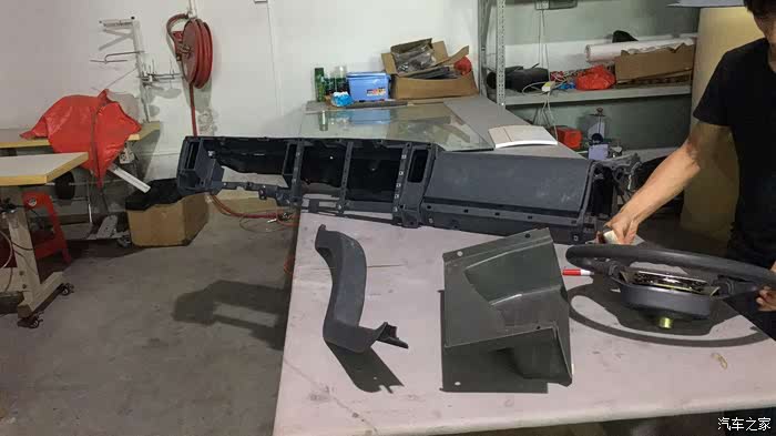

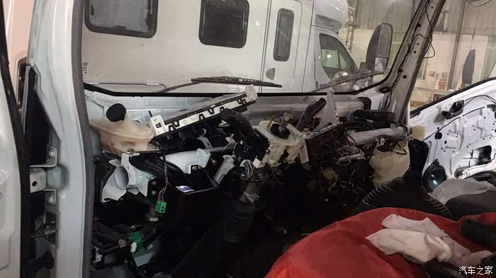

驾驶台拆得面目全非,为了后面焕然一新的驾驶室,忍了。

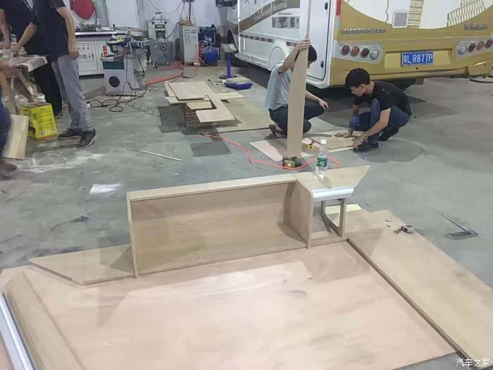

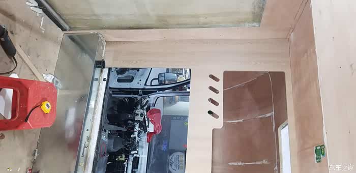

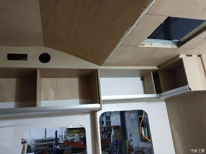

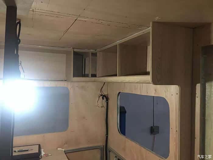

上家具,这是吊柜吧
车尾规定床支板
做好是这样的

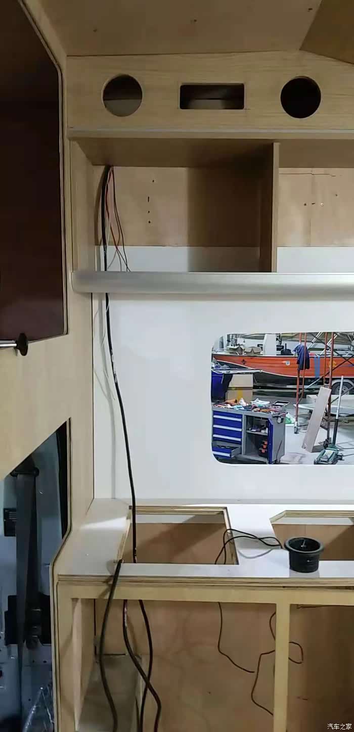

厨台位置

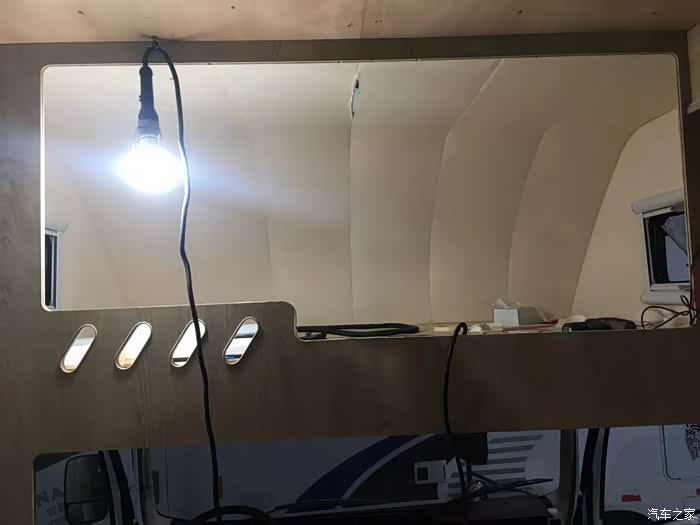

额头床支板,做了个小挡板,防止小孩滚落
厨台台面搭好,遇上我这种刁难客户,辛苦辛苦
11月17日
厨台吊柜,几经沟通,非常满意。

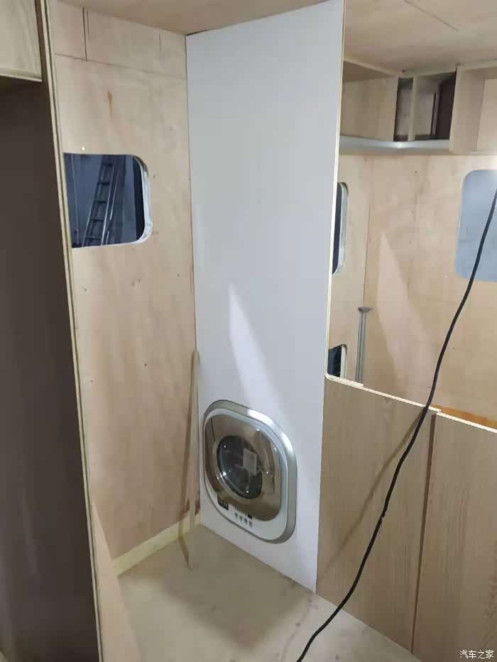

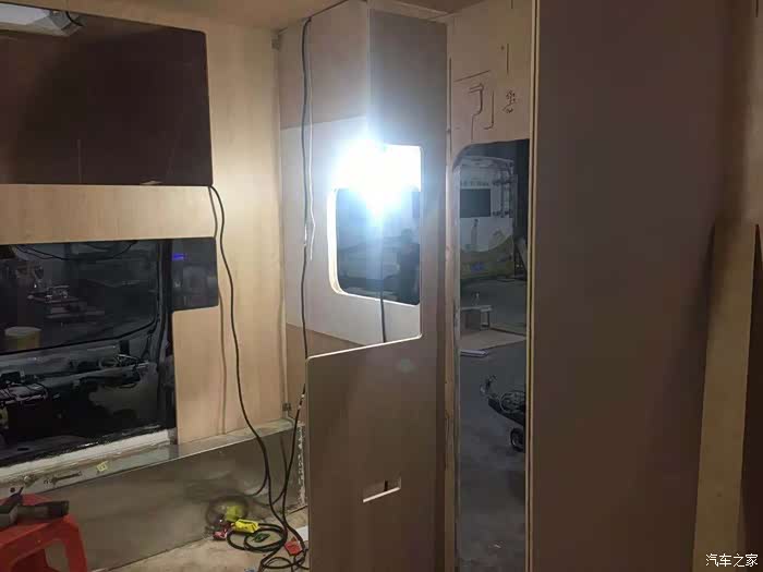

卫生间布局,为了拓展,只能委屈洗衣机待在卫生间。

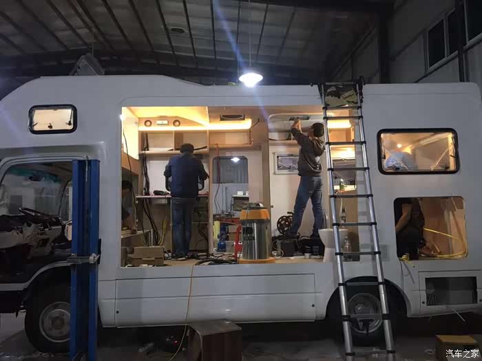

几个师傅一起上,还有不到十天的时间,火力全开。

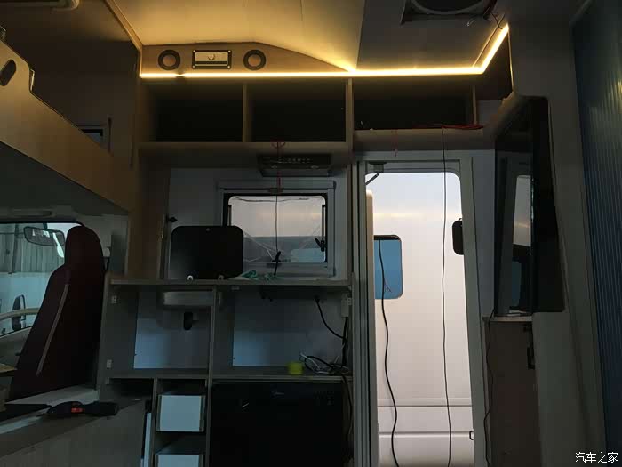

这里的吊柜门会侧开,不是传统的上翻。

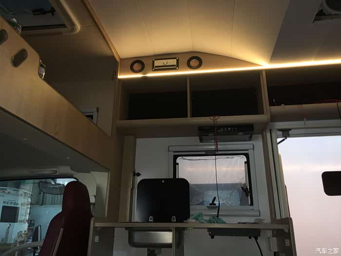

厨台。
地柜慢慢成型,洗手盆已经安装上。

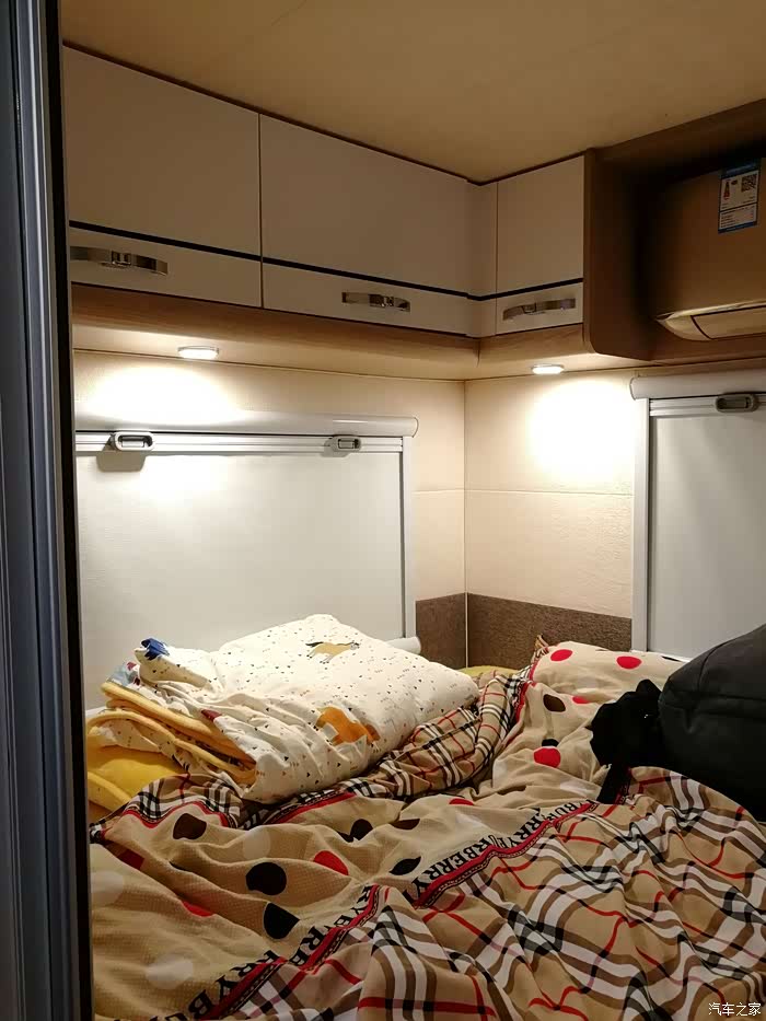

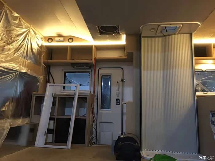

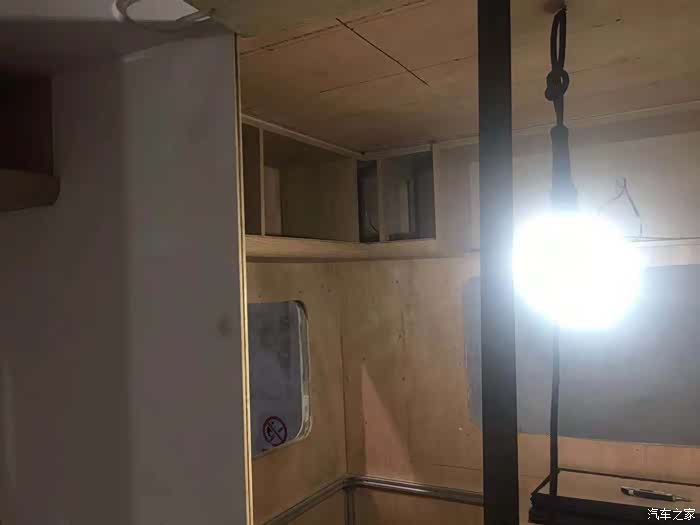

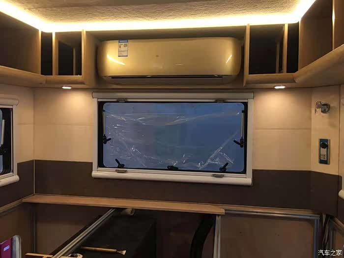

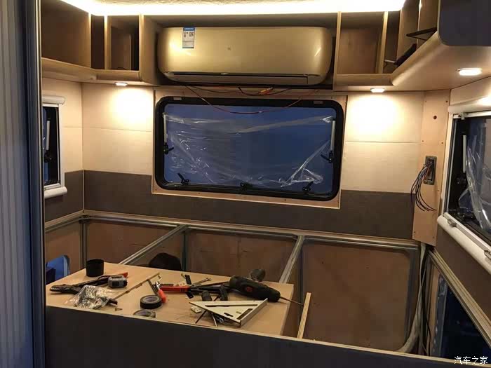

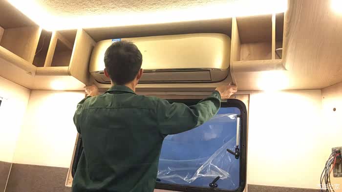

乘客门上本来计划放空调的,结果选空调的时候没有注意内机过长,只有放到车尾固定床,这里做成了吊柜。侧面是开关控制面板。

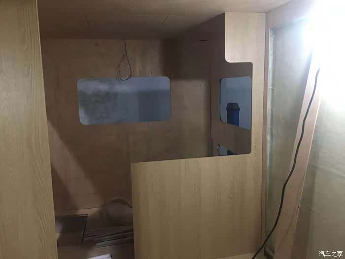

拓展卫生间上顶。

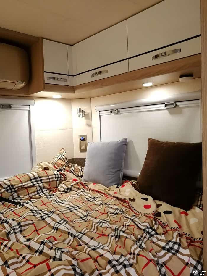

车尾的固定床。

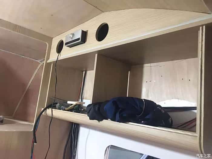

车尾吊柜左侧。
车尾吊柜右侧。

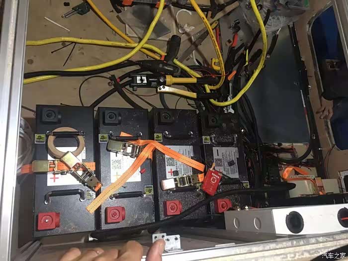

电路控制箱。
车尾床下面的电路、电池位。
锂电池,品牌:宁德时代。
2017年,宁德时代已经超过比亚迪成为国内动力电池的行业霸主,同时也是全球销量冠军。
其实,市场上的房车,即使配置看似一样,但也价格不一,甚至差距特别大,高昂的价格,有些确实是价格虚高,而有些其实是一分钱一分货。所以我们不能只看配置,不看品牌,同样容量的锂电池,可能因为品牌不同,价格差距一倍以上。其他配置其实也是一样的道理。

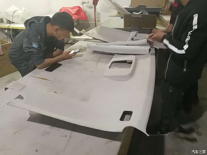

软包上半部分选色选料。
软包下半部分选色选料。

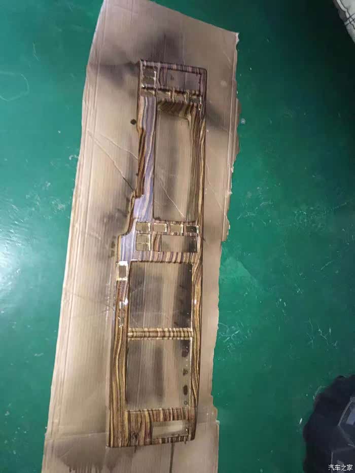

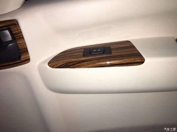

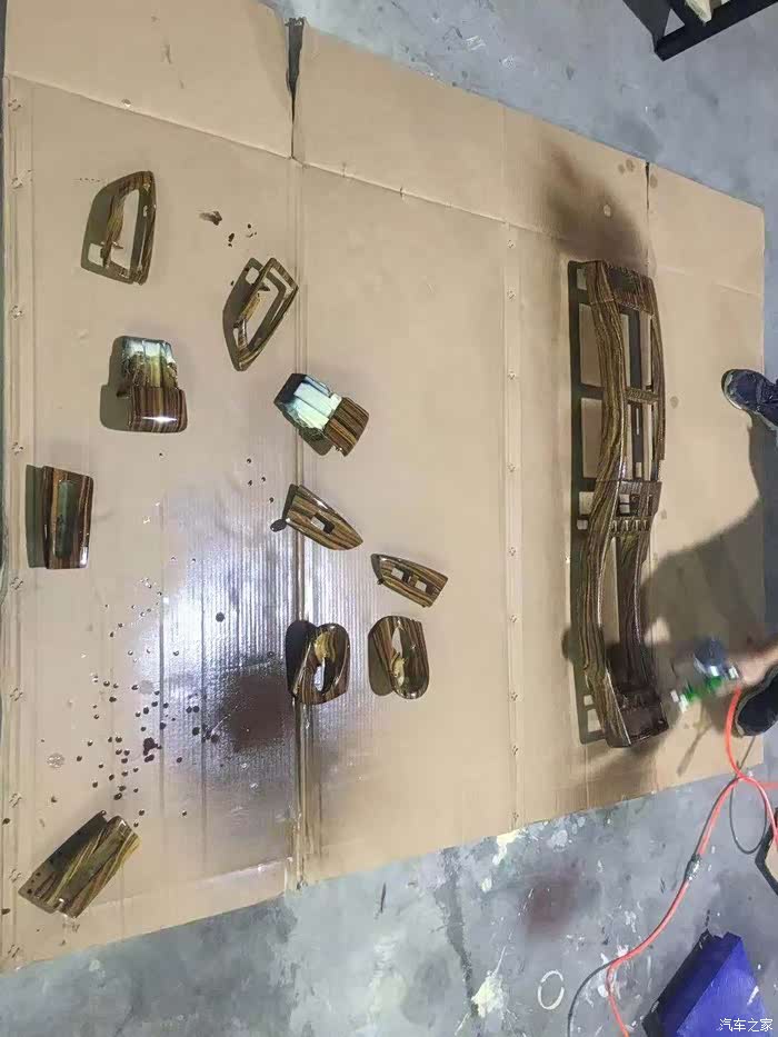

驾驶室小部分需要水转印,这种木纹色还是可以接受的,那种暗红色的桃木我是受不了的,因为我还年轻。
质感还不错。

本来是软包的,不过软包效果不太理想,老板采用了喷漆处理。我还是更喜欢软包。
中控面板水转印。
小部件水转印。
顶上不知道是喷漆还是软包。
软包额头处,中间有洞那里是天窗。
中控台都是喷漆,只有方向盘是软包。
这个大驾子就是拓展仓。
几个师傅在一起忙活。

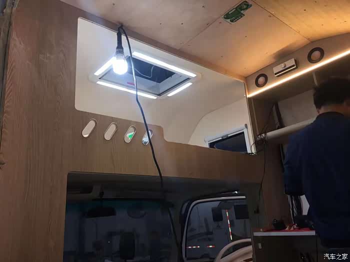

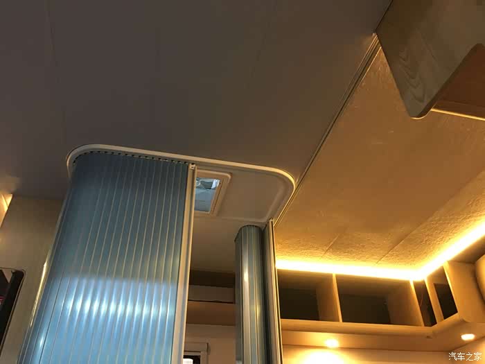

天窗安装好了,这效果杠杠滴。额头床有个天窗,真的感觉完全不同,光线、视野好,还没有压抑感。

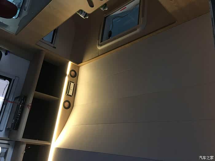

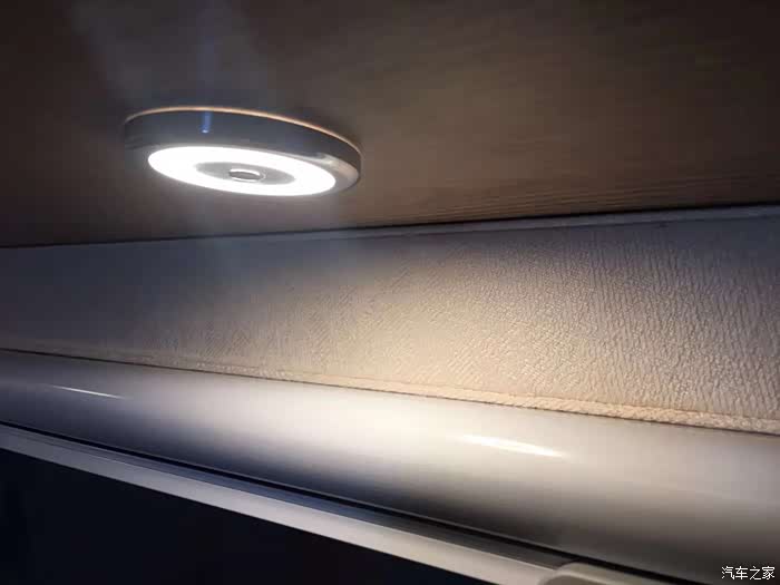

触碰灯,无极调光,软包细节也进步了。
说实话,这次的软包细节确实有进步。
额头处软包细节。

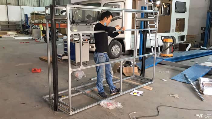

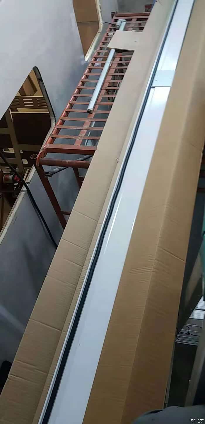

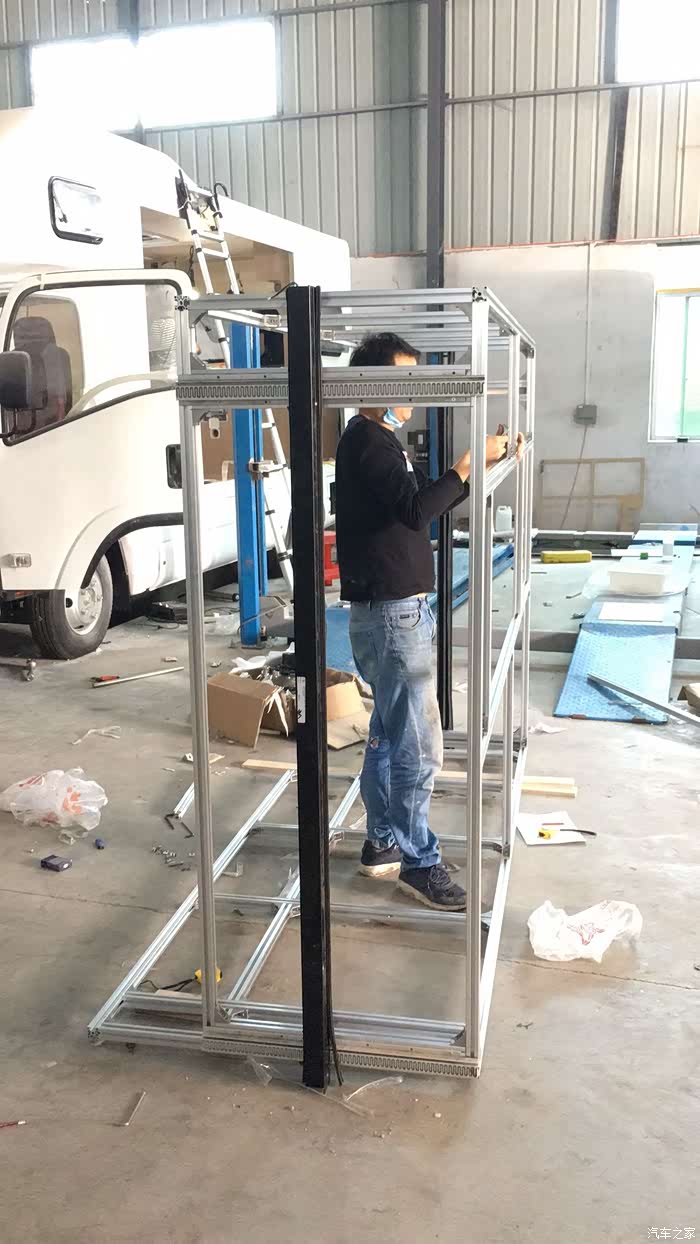

加班加点的搞拓展,老板第一次尝试做,我当了小白鼠。
国产拓展机构是可以单边三根轨道的,我选了进口机构,单边只有两条轨道,也不知道这么迷信进口货对不对。

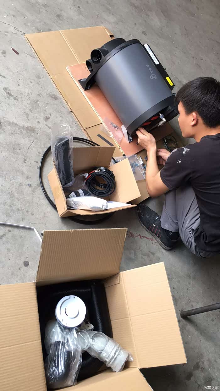

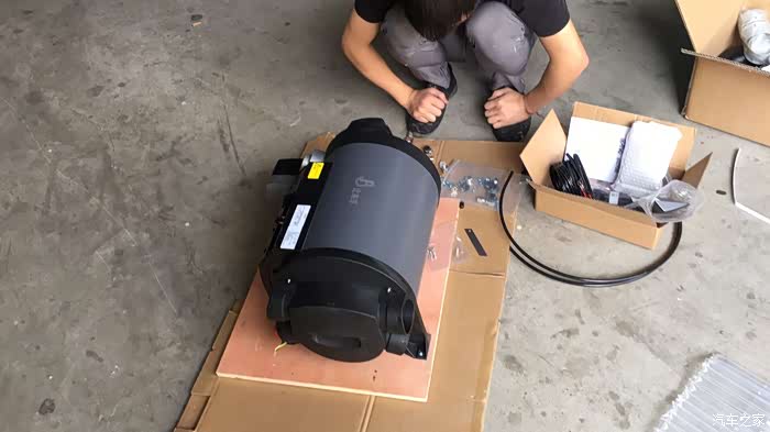

燃气热水暖风一体机到了。
国产货,比来孚,仿特鲁玛D4的热气一体机,21世纪的王续东先生说燃气的很费气,老板又让我当了小白鼠,费气,效果不好就换。

拓展仓,总钻风正在研究拓展安装。总感觉上面不平,中间有些往下面塌。

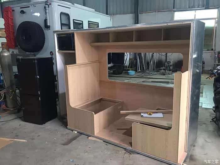

卡座沙发做了一半。
这次的软包细节果然好多了,空调到位。
细节很重要,空调加个框。

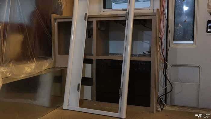

洗碗机到位。

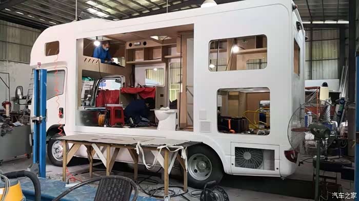

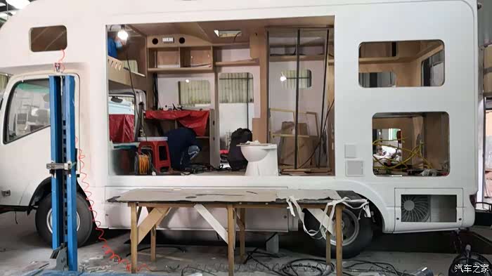

基本上除柜门,这一侧差不多了,卫生间已经弄好了。
11月28日

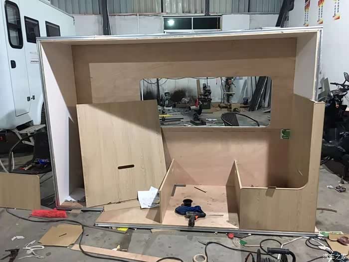

拓展仓先把东西安装上,吊柜、卡座都弄了些,不过这么重搬上去还是有点麻烦吧。

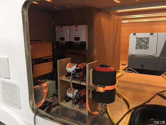

MPPT太阳能控制器不是应该有三个吗?充电机、纽福克斯3000W逆变器、两个水泵(双保险)+一个压力泵

左侧是最主要的布局,看着凌乱,其实把柜门安装上,收拾收拾就OK。

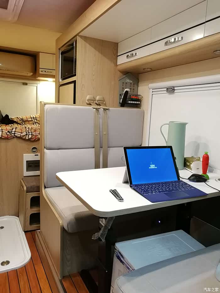

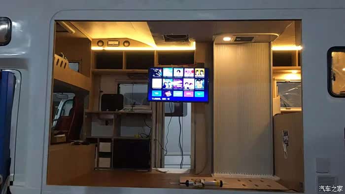

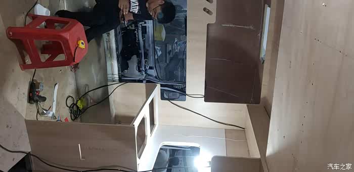

40寸的大电视,车身拓展之后能达到两米五左右的宽度,这个尺寸比较合适。原本计划三种观看模式,估计很难实现。

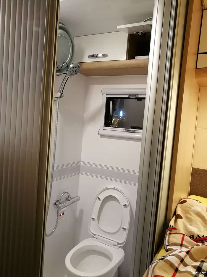

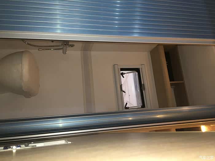

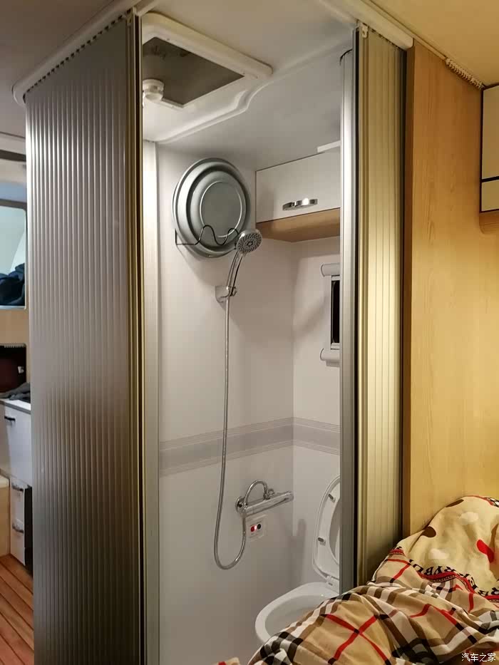

拓展卫生间,尺寸:900*750(1150),装有菲亚玛双向换气扇。卫生间拓展时,可以为卫生间换气通风,不拓展使用时,又可用于车内通风。当然,车内还有主要的Maxxfan换气扇。
卫生间也有两个吊柜,有柜门,洗浴时可以临时存放衣服,平时还可以作储物之用。
电动粉碎马桶,冷暖恒温淋浴喷头,腰线是自己买的小玩意。

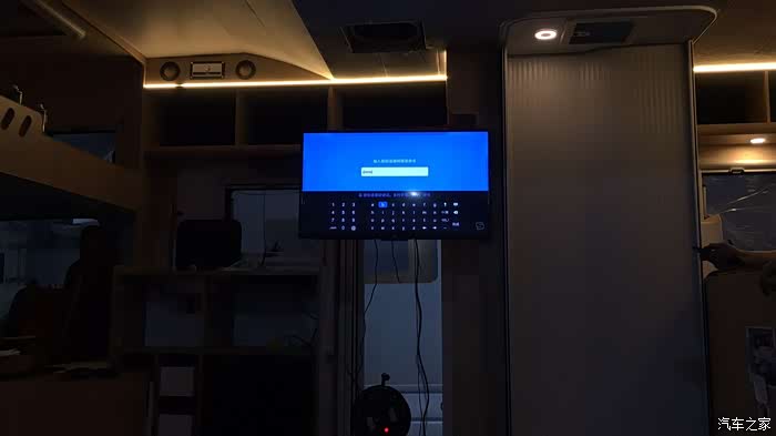

调试小米电视。
40寸电视展开效果。

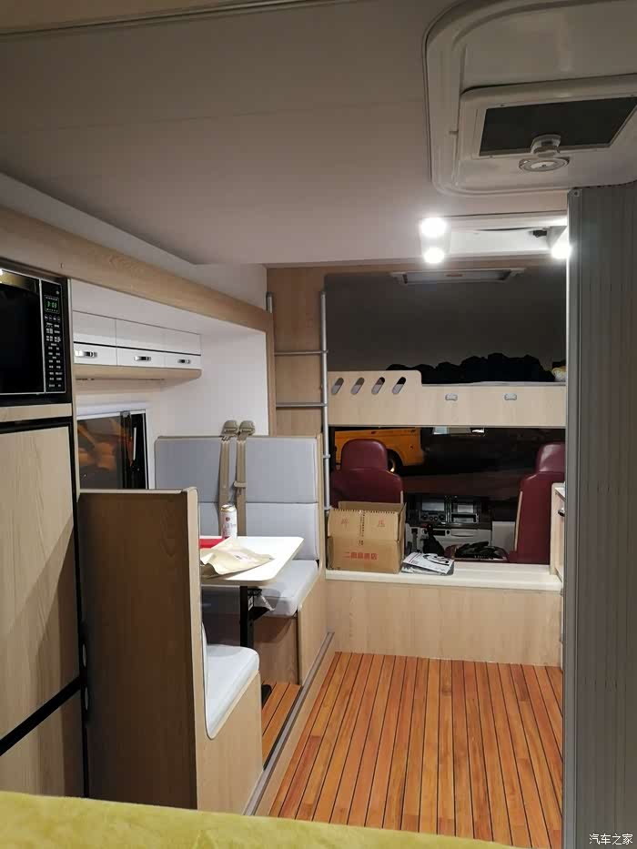

额头床

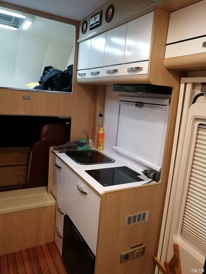

厨房区
卡座区一侧
卡座区另一侧
鞋柜、电视(三用)、乘客门。

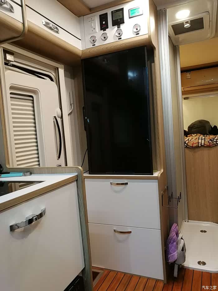

微波炉和冰箱,下面既是踏步,也是凳子。

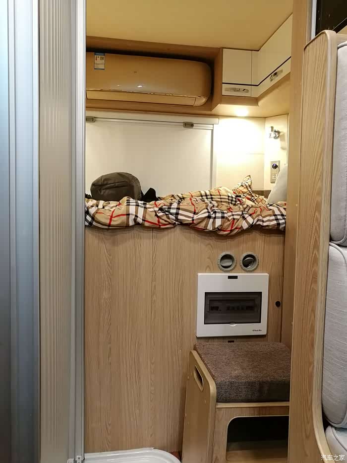

后床区域。
卫生间。
电动粉碎马桶很好用。
后床一侧。
后床另一侧。
