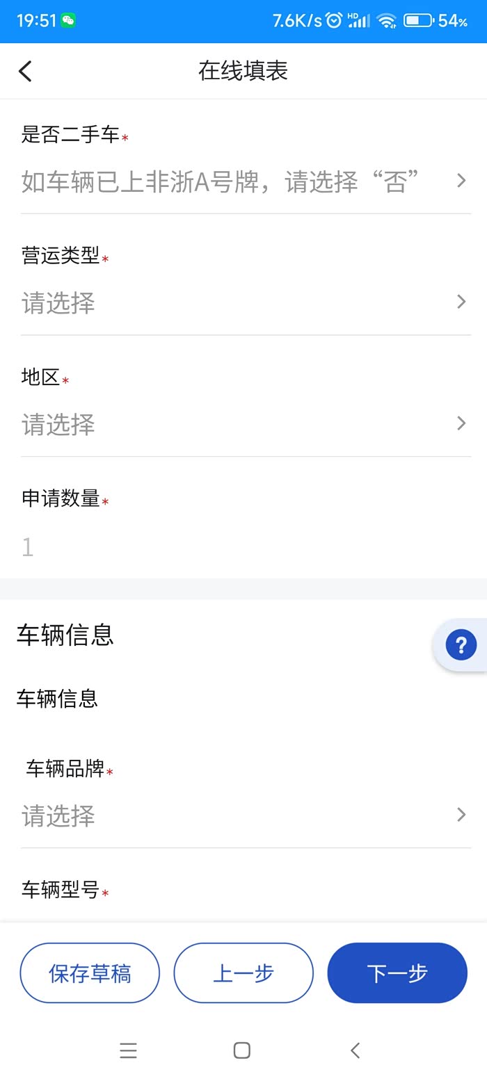

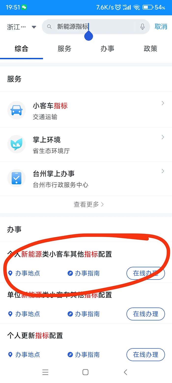

首先第一步就是申请新能源指标。打开浙里办app,搜索“新能源指标”,找到图示,然后点“在线办理”
点进去后按提示把所有空都填满,注意车辆型号和车架号不要填错了

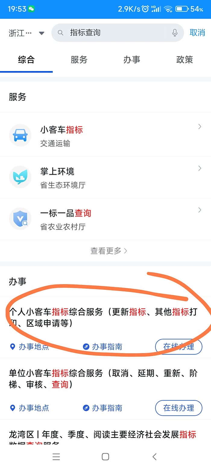

申请完以后,不用等太久,指标就会出来,然后再回到浙里办首页搜索“指标查询”,点进去看到指标后,点“下载指标”就看到指标了,这里可以截图一下,因为手机上不能下载指标,有条件的可以从电脑上登录浙江政务网下载指标文件。如果有像我这样直接用油车指标上新能源牌的车友,可以跳过申请新能源指标那一步,直接下载燃油车更新指标。

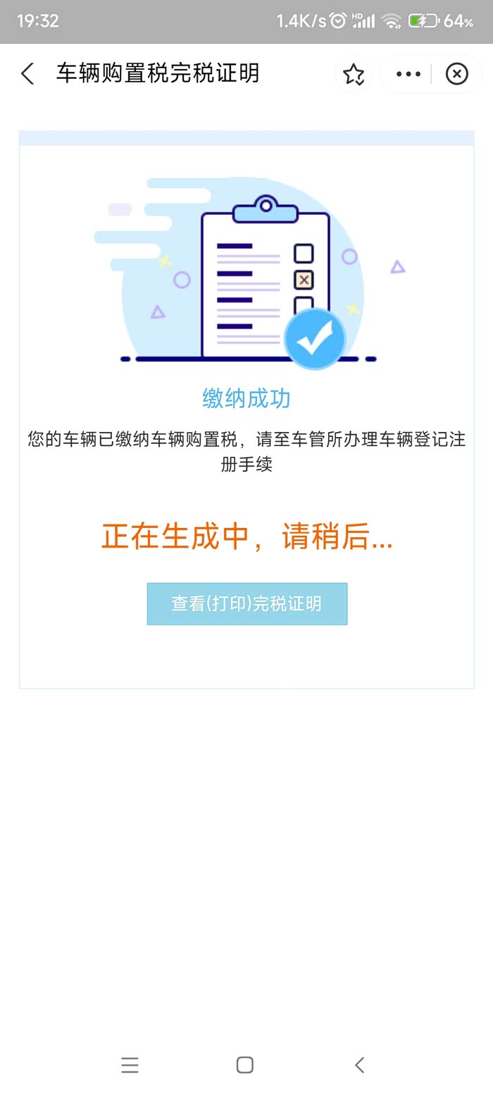

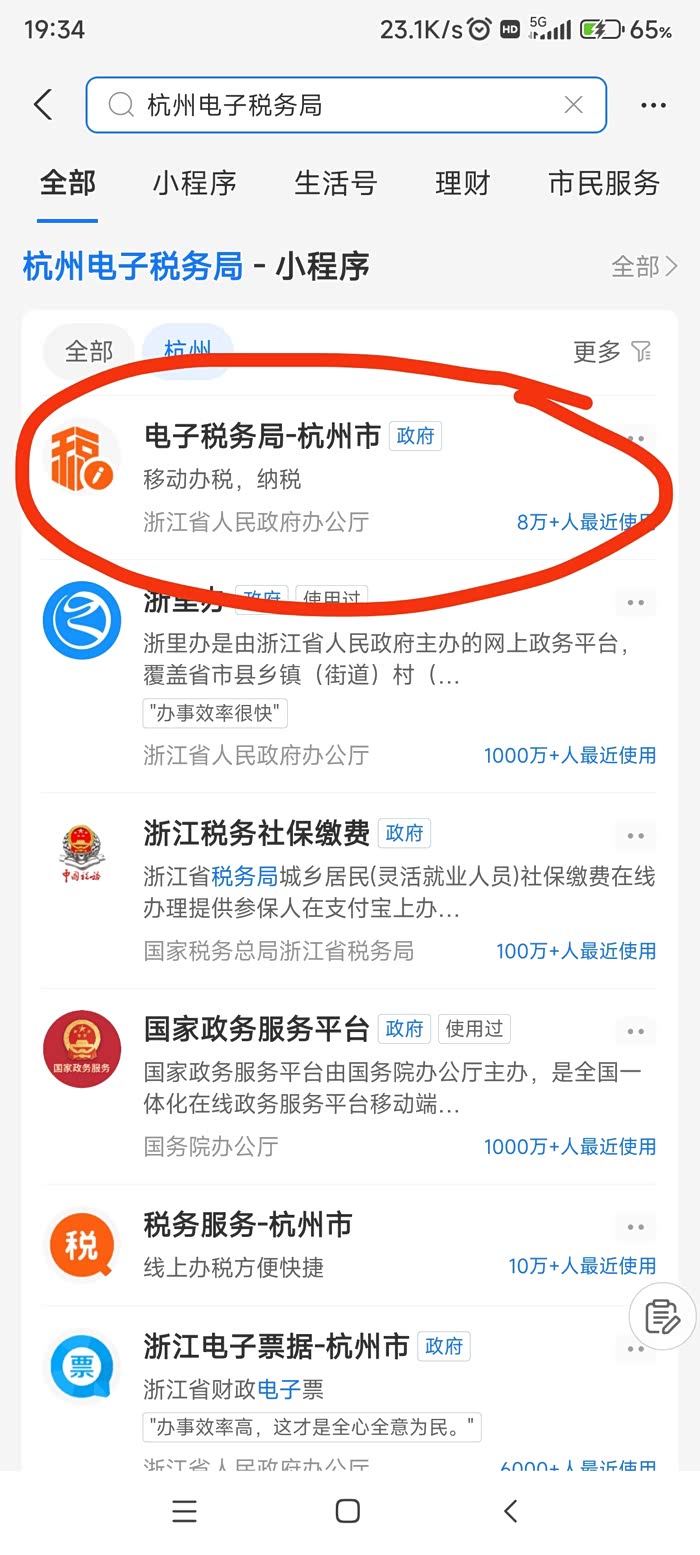

指标搞定后,第二步就是办理购置税完税证明。打开支付宝,首页搜索“杭州电子税务局”
,选图示这一个点进去。

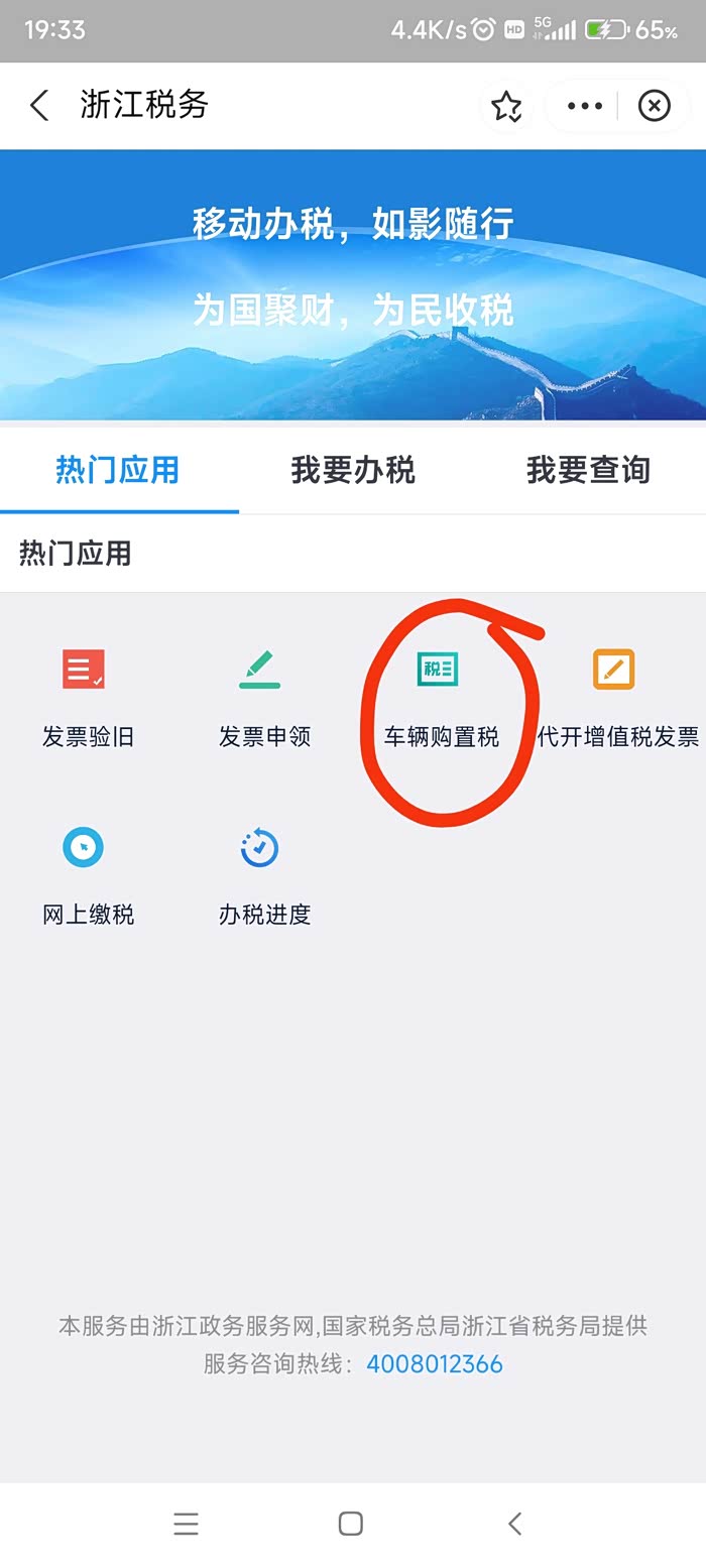

然后选择车辆购置税,点进去选第一个,车辆购置税申报,然后选上牌地区,选国产车,扫描合格证就ok了。完税证明不用打印。

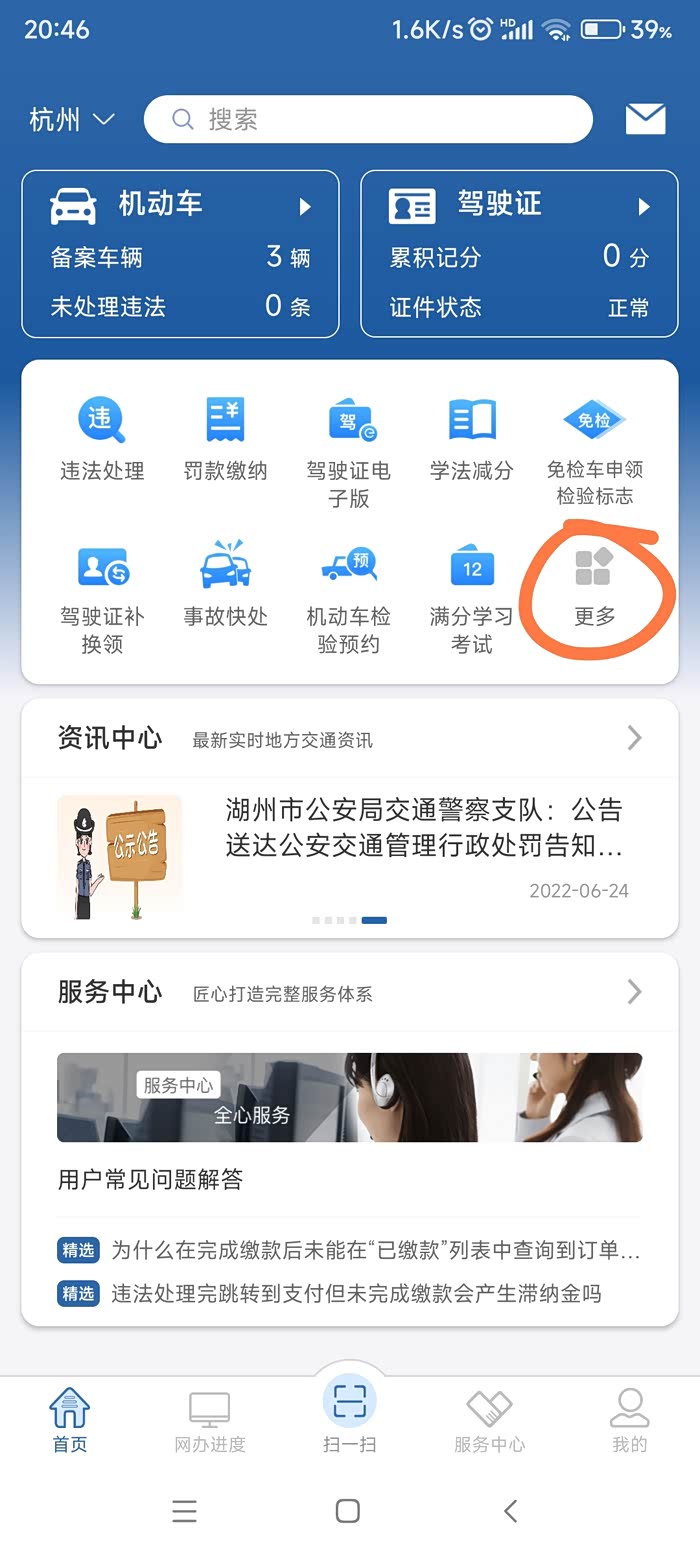

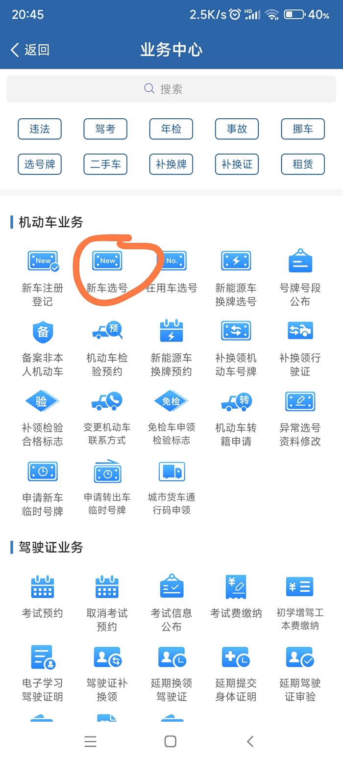

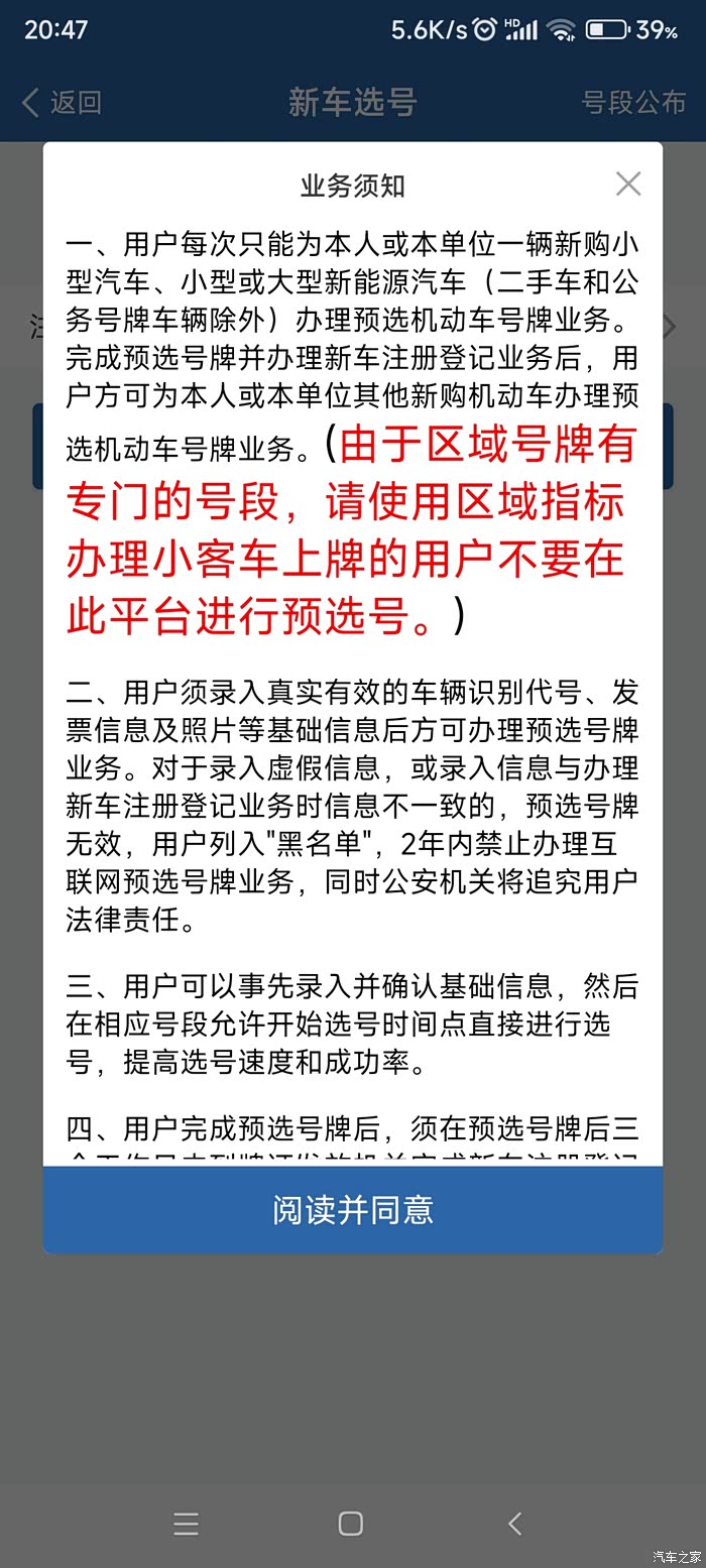

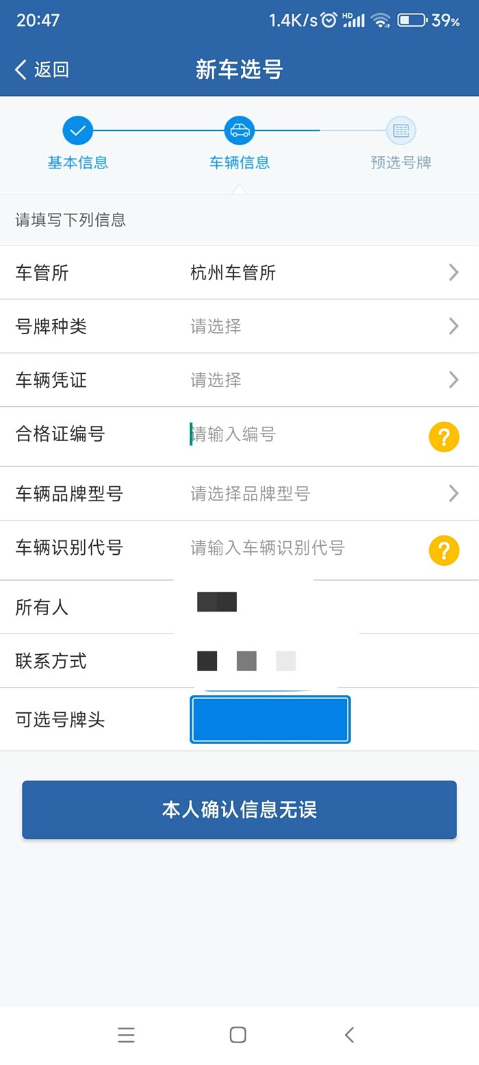

这两步完成后,可以直接去现场验车,也可以先在交管12123app上预选号牌。进入123123首页-更多-新车选号-同意-确认信息后就可以选号了,可以自编也可以随机5次十选一。这里如果选不到心仪的号码,千万不要点确认选号,不要就不用去管它了,还有50选一的机会,后面会讲到。

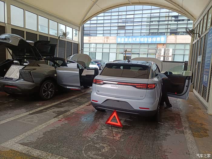

选好号码后,就可以去现场验车了。杭州车管所需要在网上预约才能去上牌,但我没有选择预约车管所,而是直接去代办点上牌。我去的代办点是滨江万福中心的车天车地,去年我另一辆车也是在这里上的牌,当时收了100元场地费,这次给C11上牌,已经不收这100元了,非常不错,取消不合理收费,这是要点个赞的,因为据说萧山有些代办点还在收场地费。去代办点之前,要记得把购车时的所有资料都带上,我顺便还打印了指标文件和交强险保单,听说不打印出来给工作人员看电子版也可以,但我为了保险起见,还是打印了纸质的。
到了代办点后,首先去大厅里录入信息。把所有带在身上的资料全部给工作人员看,没几分钟就完成了,非常迅速。这里我拍了两张大厅里的流程牌子,供车友参考。
图片已删除
信息录入后就排队验车了,我下午1点多到的,几乎没怎么等,就轮到我验车了,验车更简单,按工作人员说的做就行。

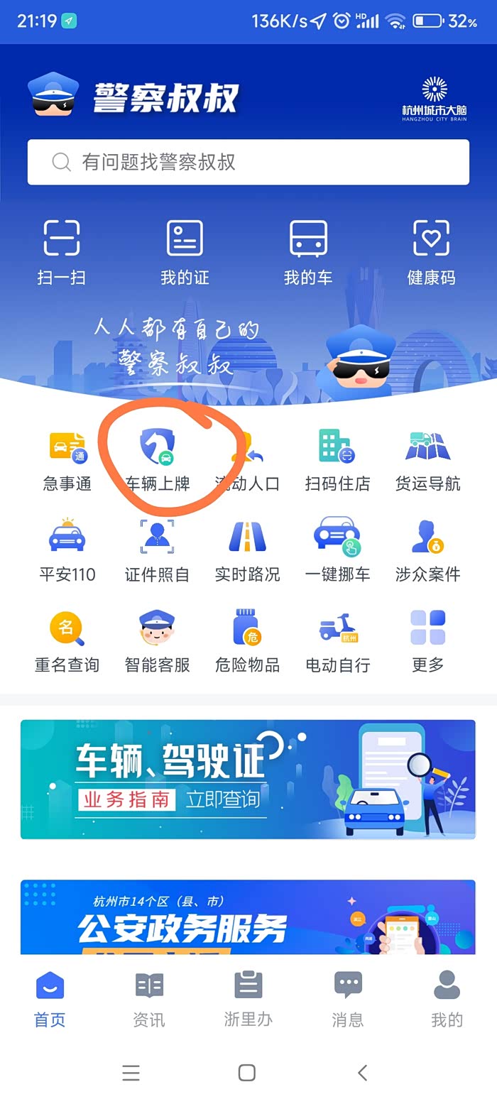

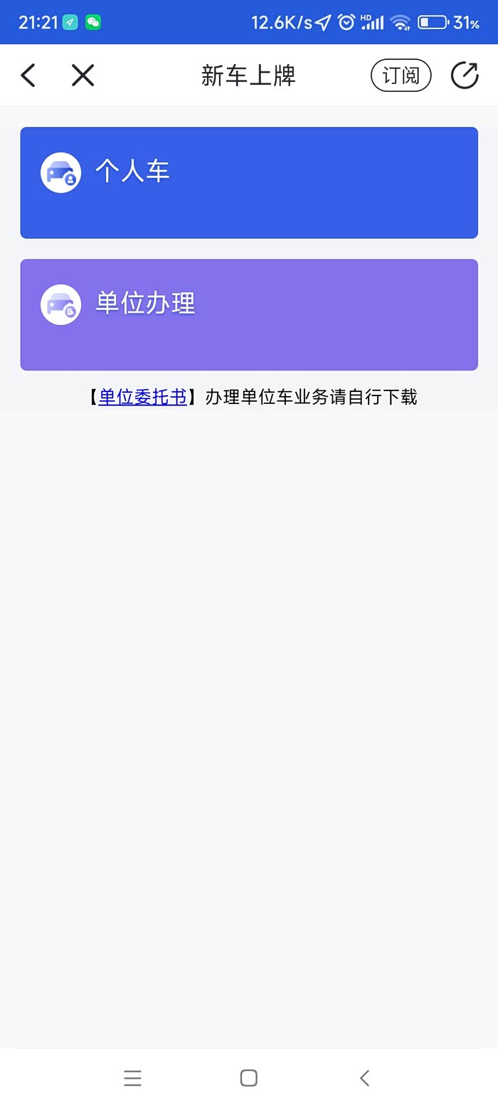

验车完成后,再把所有资料都拿着回去大厅给工作人员看看,整理一下,这时所有需要在代办点做的事就全部都做完了,我从进停车场到出停车场,只花了31分钟,停车费5元,可以说是相当快了。接下来就要在警察叔叔app上操作了。打开app首页,点车辆上牌-新车上牌,然后私家车选个人车,公司车辆就选单位办理。
然后就是按提示输入各种信息提交,需要拍合格证和发票,还有身份证正反面,这里的发票记得要拍注册登记联上传,我一开始拍了发票联结果被回退,然后又重新提交耽误了一点时间。提交后审核通过,就是选号了,这边我没有截图,总之就是记得如果在交管12123上已经选到号码的,要选择12123的预选号码,如果没有,就选择50选1的选项,警察叔叔的50选1里面的号码是必须要选一个的,因为是最后的选号机会了,这跟12123上不一样,12123上跳出来的号码,你只要不确认,可以都不要。选好号码后就是缴费,这些操作全程都在警察叔叔app上进行,快递费18元,工本费120元,总共花费138元,至此全部上牌流程到此结束,静等车牌邮寄到家!
