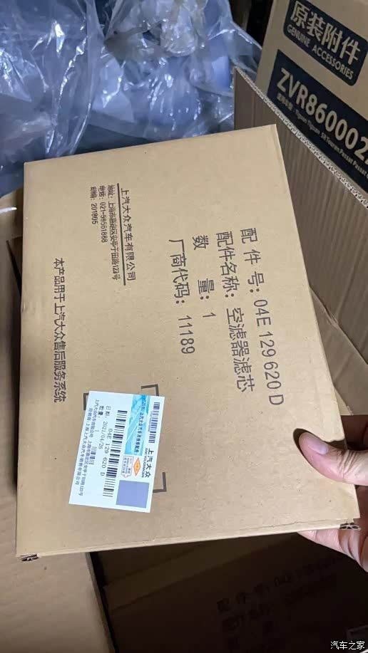

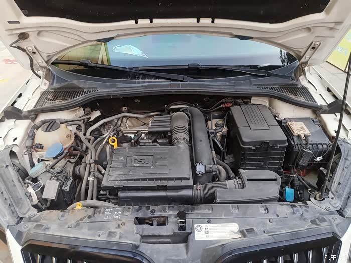

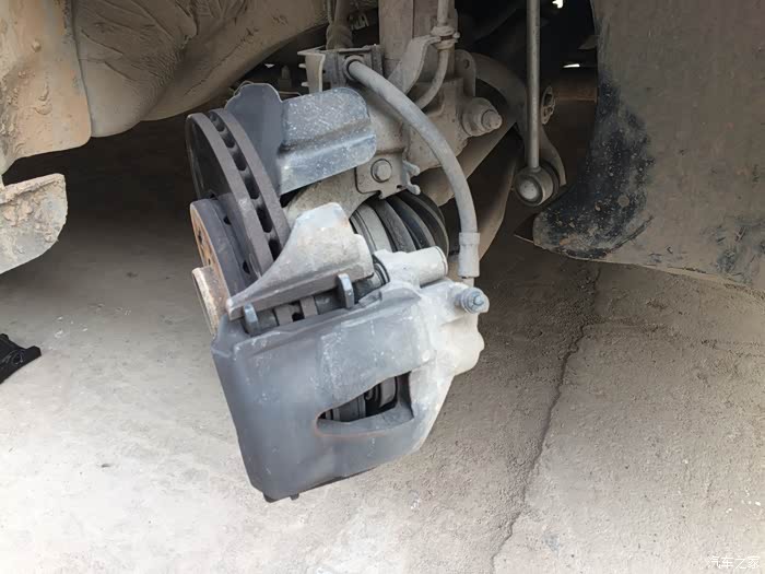

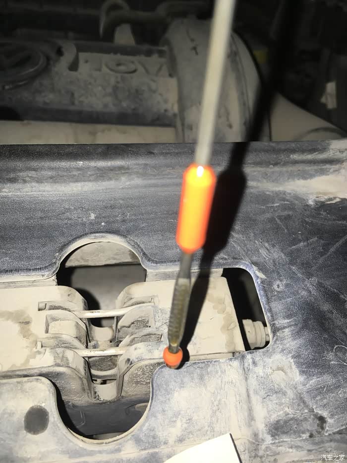

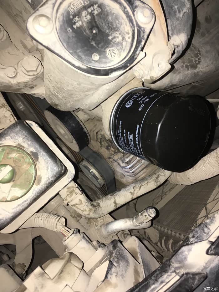

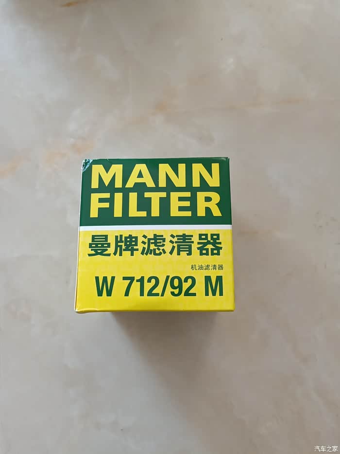

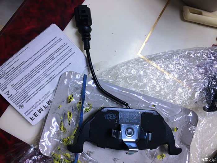

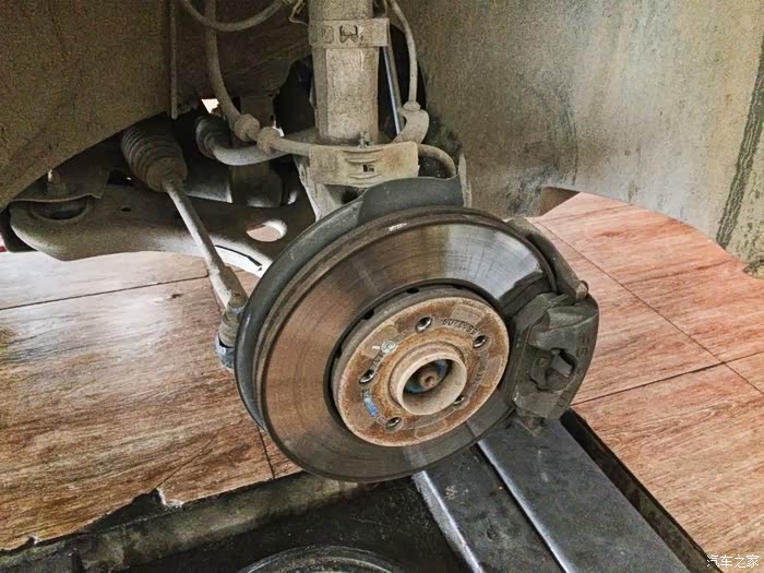

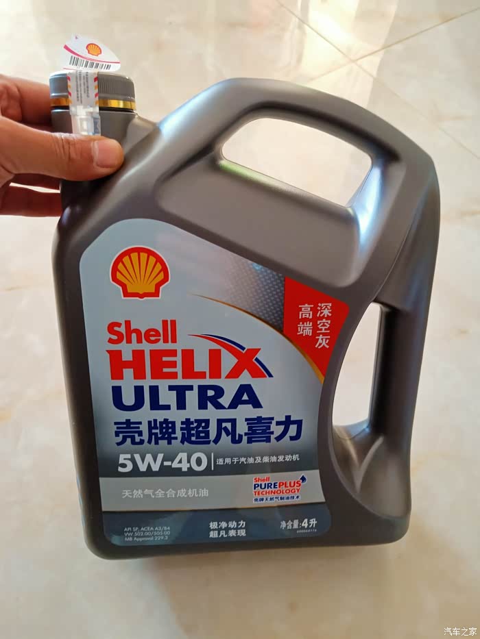

        车就没有大保养这么一说,只有两样东西必须按时保质保量换的,一个是机油一个机油滤芯。我一直在说,电瓶啊减震器啊刹车片雨刷器可以随便买,什么牌子的都可以用。但唯独在机油和机滤上,一直坚持一定要用正品,用大品牌的。还有一个就是我们车每年入夏的时候,需要清洗水箱冷凝器之间的缝隙,换换空调滤芯空气滤芯,每年也就这些事了。

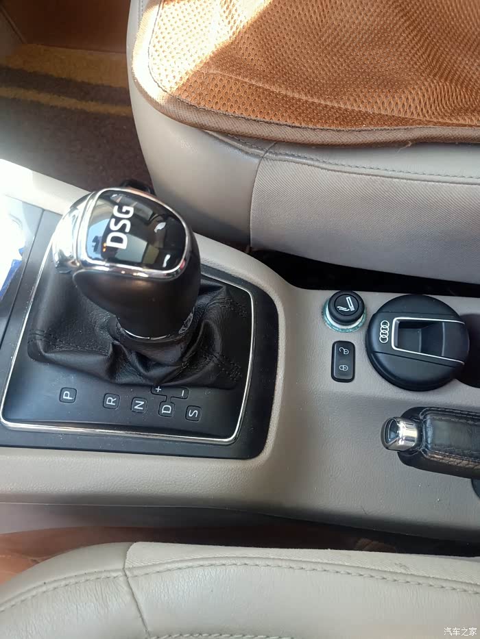

        至于变速箱油也是老生常谈的话题。现在铺天盖地的都是把变速箱油底壳拆开一看,里面一摸,哎呀你看多黑啊,你看磁铁上粘的都是脏东西。可事实呢,根本不需要。为什么要设计个油底壳呢,那个油底壳本身就是个沉淀池,就是用来藏污纳垢的,要不里面为什么会放两块磁铁呢,为什么要有变速箱滤芯呢,它都帮我们过滤掉了,脏点不是很正常的嘛,哪有不脏的啊。只要我们记住一点,看保养手册,如果上面写的是免维护变速箱,终身不需要换油,只需要定期检查油量即可。千万不要换,后换的油是正品还好说,如果换的是一般的油,那只能有坏处没有好处。野帝有手动挡车型,手动档的变速箱也是终身不需要换油的。还有咱们的DSG七速干式双离合变速箱跟手动档变速箱原理一样的,终身不需要换的。

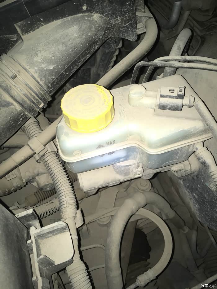

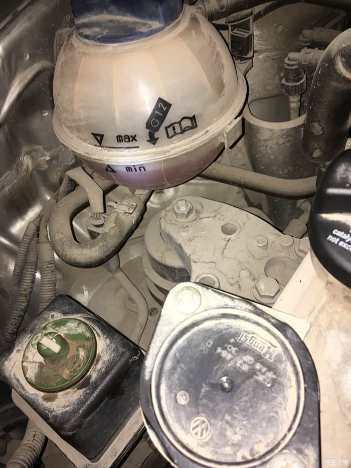

        防冻液和刹车油严格点按照保养手册去做的话肯定没有问题。但保守一点说的话,在保养手册的基础上延长两倍肯定没有问题。但是让我说真话呢,这些东西其实没必要换,反正我的没换。这东西也是原车零下三十五度的防冻液,在外面换了换,换成了零下二十五的防冻液,还不如不换。实在不放心也可以检测一下嘛,防冻液刹车油都可以检测的。
