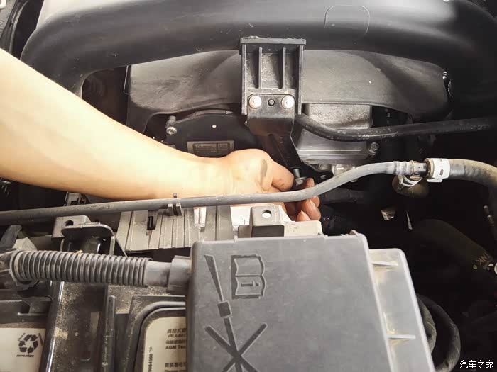

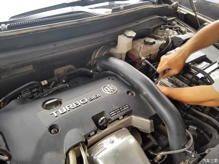

1. 拆下进气管固定螺丝
2. 10号扳手拆卸

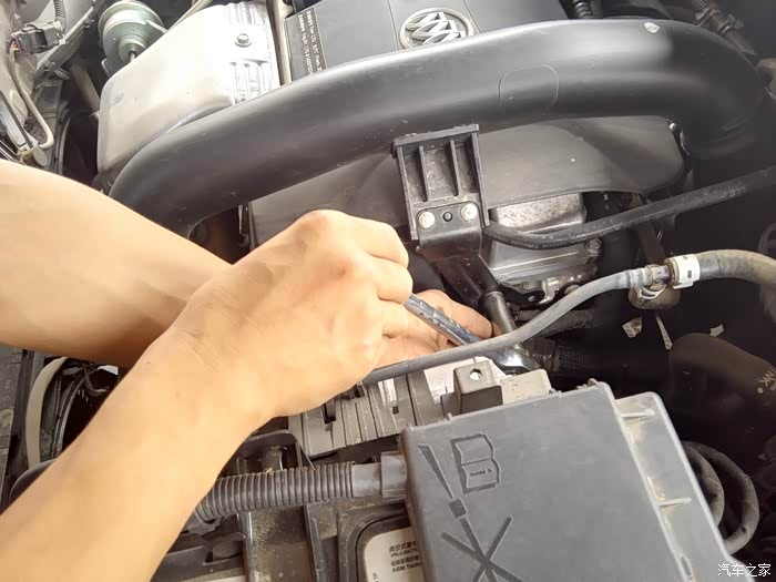

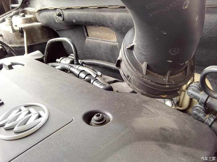

3. 进气管和节气门连接处靠金属卡子方式固定

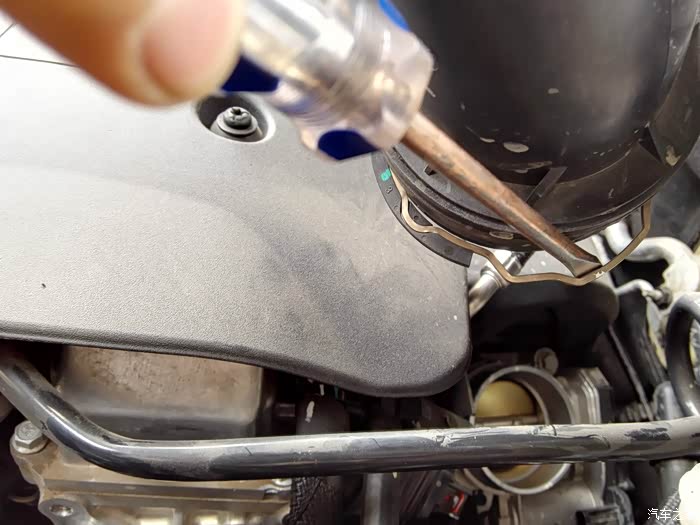

4. 只需用平口起子插入,轻轻拨动

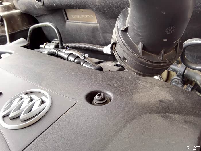

5. 拨动卡子同时将进气管用力向上拉动即可将进气管拔掉
6.  操作细节说明: 该卡子初始卡紧位置
7. 卡子开启松脱位置

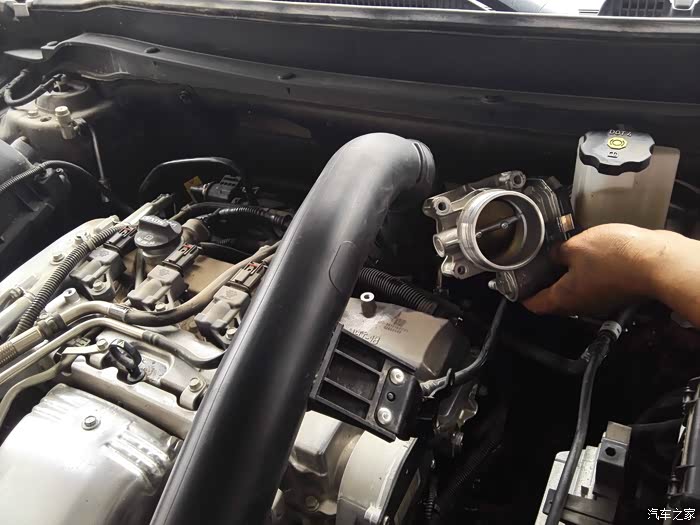

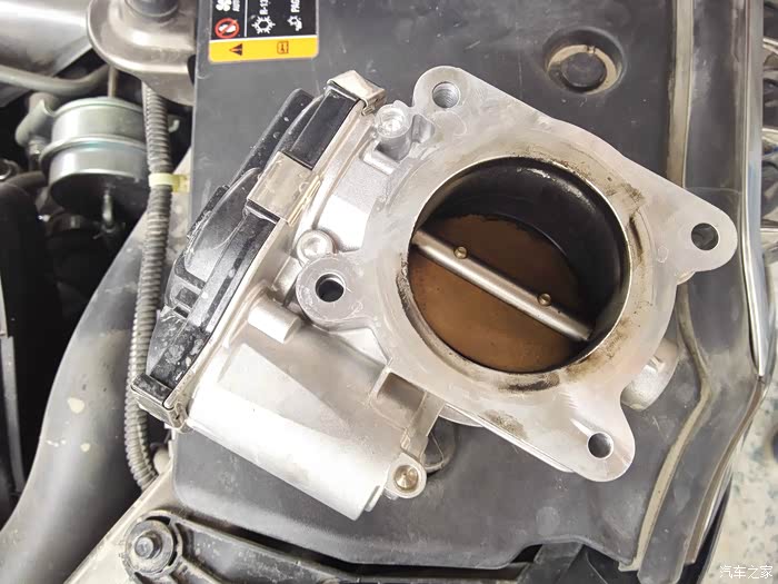

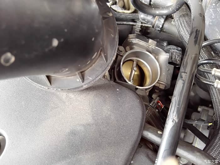

8.  拆下固定节气门的4条螺丝,用10号的套头或扳手
9. 从车上取下节气门

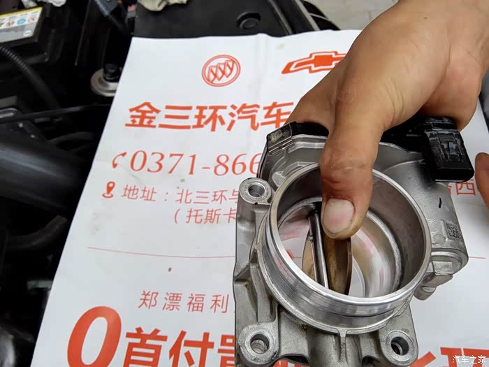

10. 节气门进气口处非常脏,有大量积碳
11. 有清洗剂或干净布清理后的节气门,非常干净!

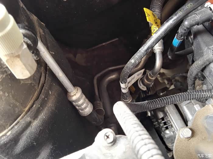

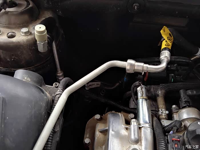

12. 该车燃油管没有维修接口,拆掉发动机上饰板,找好久也没发现,最后证实没有快速维修接口,其它车型都有,清洗油头时候,可以直接将清洗剂加入储液罐,将储液罐连接维修接口。
13. 由于没有快速维修接口,需将燃油进油管断开,借助燃油管连接清洗工具, 需要下图燃油管拆卸卡子

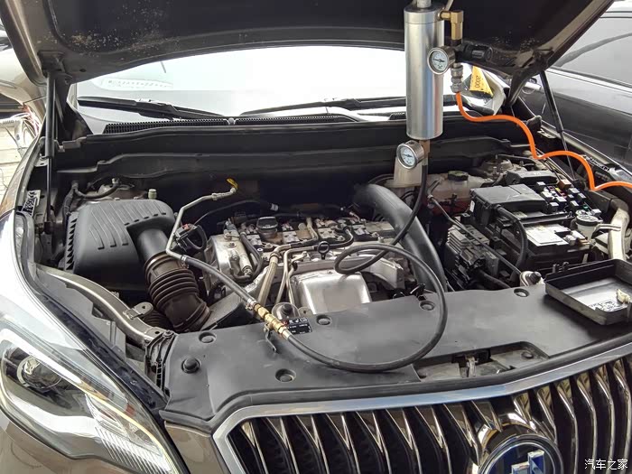

14. 借助燃油拆卸卡子,将油管压人油管连接处
15. 拆掉燃油进油管

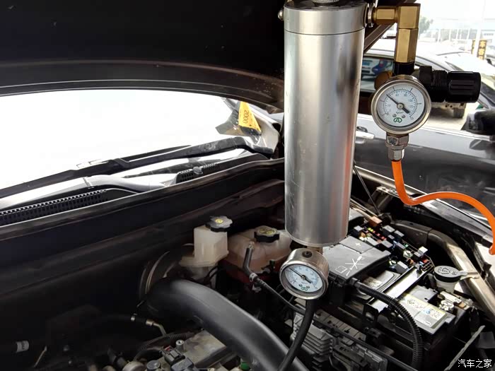

16. 将喷油头清洗工具一端连接到燃油进油管,另一段连接空气压力管道
17. 连接到燃油进油管端如下图,由于没有快速接口,该处需借助一段燃油管连接
17. 调整燃油清洗压力一般调整300-350千帕左右

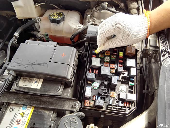

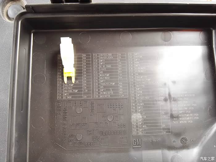

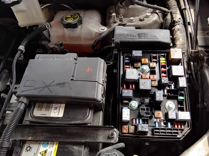

18.  拔下燃油泵保险
19. 如下图,油泵保险丝在发动机仓继电器盒中标号为F11,FUEL/PUMP
20. 打车清洗。大约20-30分钟左右,一般清洗完了车自动熄火为止。
