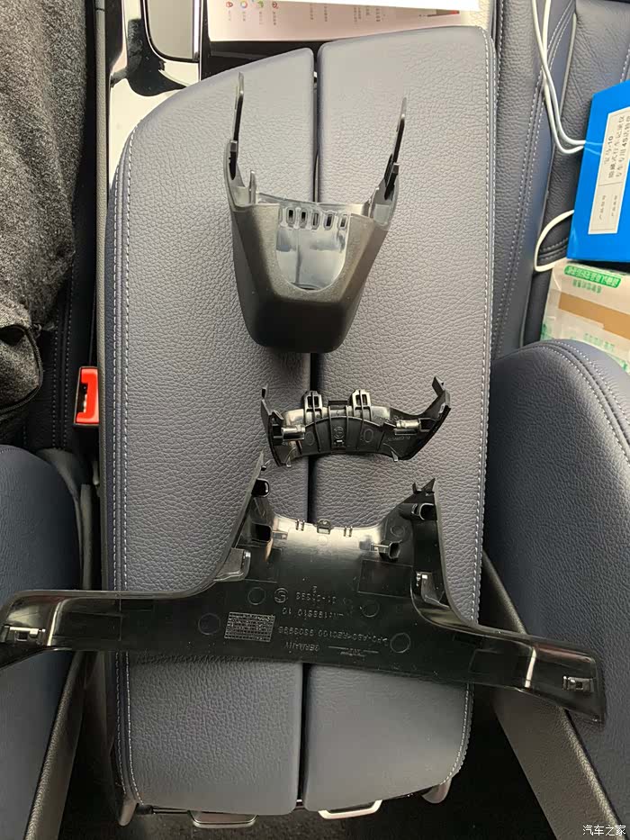

三块零件板子

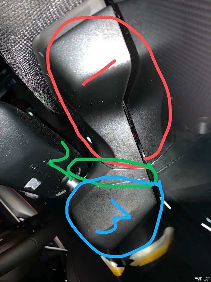

2.拆除三块板
三块位置
第一块直接往后拉,拉的时候注意后半部分,有时里面卡子会卡住,卡住的时候千万别硬拉,不然可能里面会断掉....然后你可能就要去换个玻璃了,所以千万注意。卸的顺序是从后往前,按大小来说就是先最大,后最小,最后是中等大小那块。(直接按图里标的1、2、3顺序卸就行了)

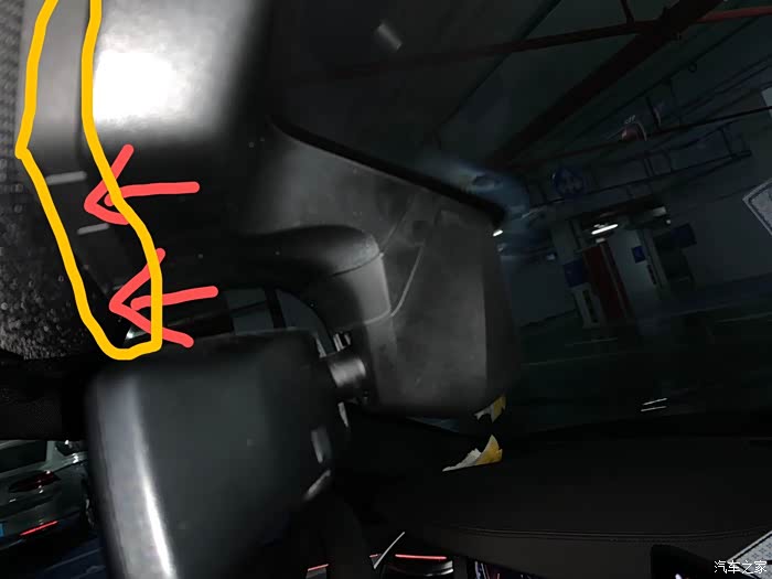

a)第一块大板(1板)
a)第一块大板(1板)
黄色的位置,其实可以看成是个导轨槽(不是重点,只是为了便于大家知道为什么这块大板能往后拉得动)
两手分别拉两边,往后一拽就下来了。如果感觉有东西卡住,就装回去,换个姿势再来一次。因为没法描述,所以没办法说到底是咋弄....

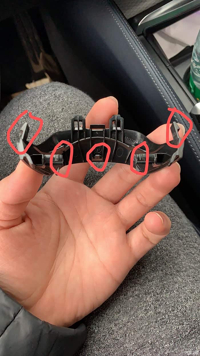

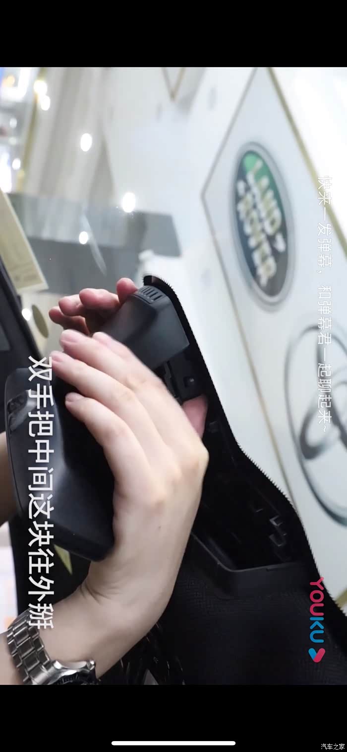

这一共5个小扣
说实话,这最小的一块,费老劲了......

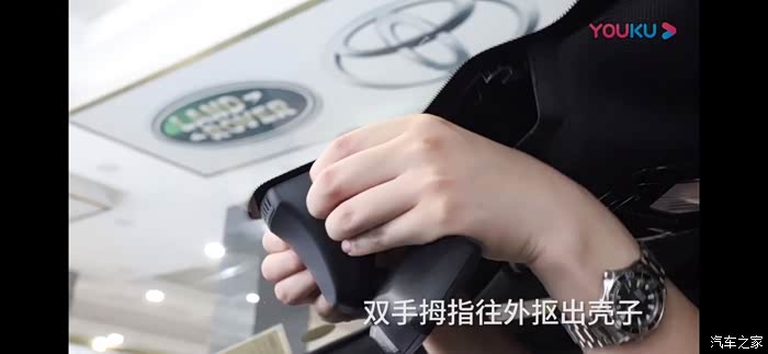

双手拇指往外抠出壳子
优酷上一个拆解视频是这么说的,但我觉得也就看看,因为我把指甲都劈了,也没抠开....这块在我看来挺随缘的...
两侧相对比较好弄开,但上面标出5个扣位置那张图,中间那个扣,也就是此图中左下角位置(零件底部那个卡子)非常难摘。说实话对这个零件我没啥好方法,真的是随缘摘下来的。确实也是按照优酷说的那样,俩大拇指分别放在两侧(零部件里侧)往外掰,然后再加上往后拽,拆下来了...拆下来之后我高兴了好半天

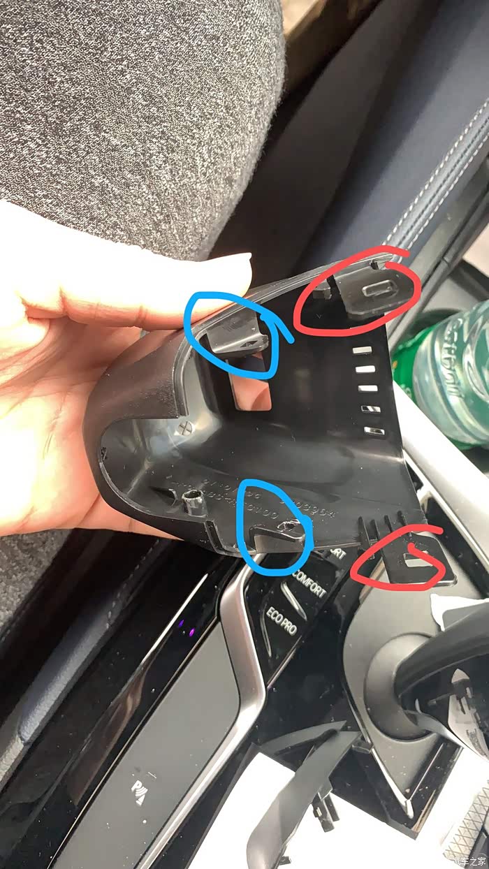

c)最后一块(3板)
c)最后一块(3板)

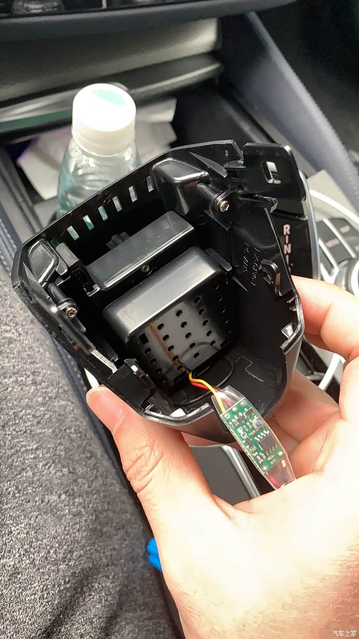

这一块很好弄,红标位置分别往两侧掰,不要用力过猛掰断就好,蓝标位置只是提醒一下,也有个小卡子卡在这个孔里,掰的时候稍微***点就可以把蓝色孔位的卡子解锁了。
拆完了之后是下图这样

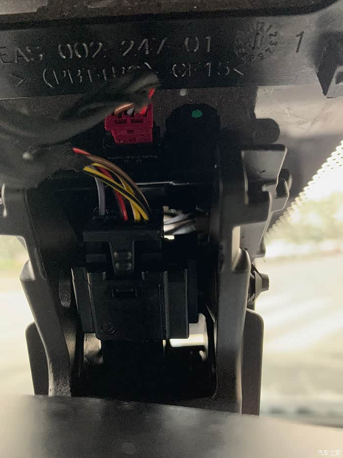

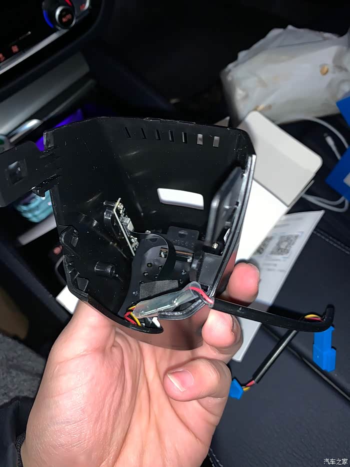

接线
红色这里是玻璃的雨量感应,把这个拔下来,***记录仪两个头之一(大一点的那个,是个卡槽)
,另外记录仪本身带的蓝色小插头***原来红色插头这个位置,就大功告成了!

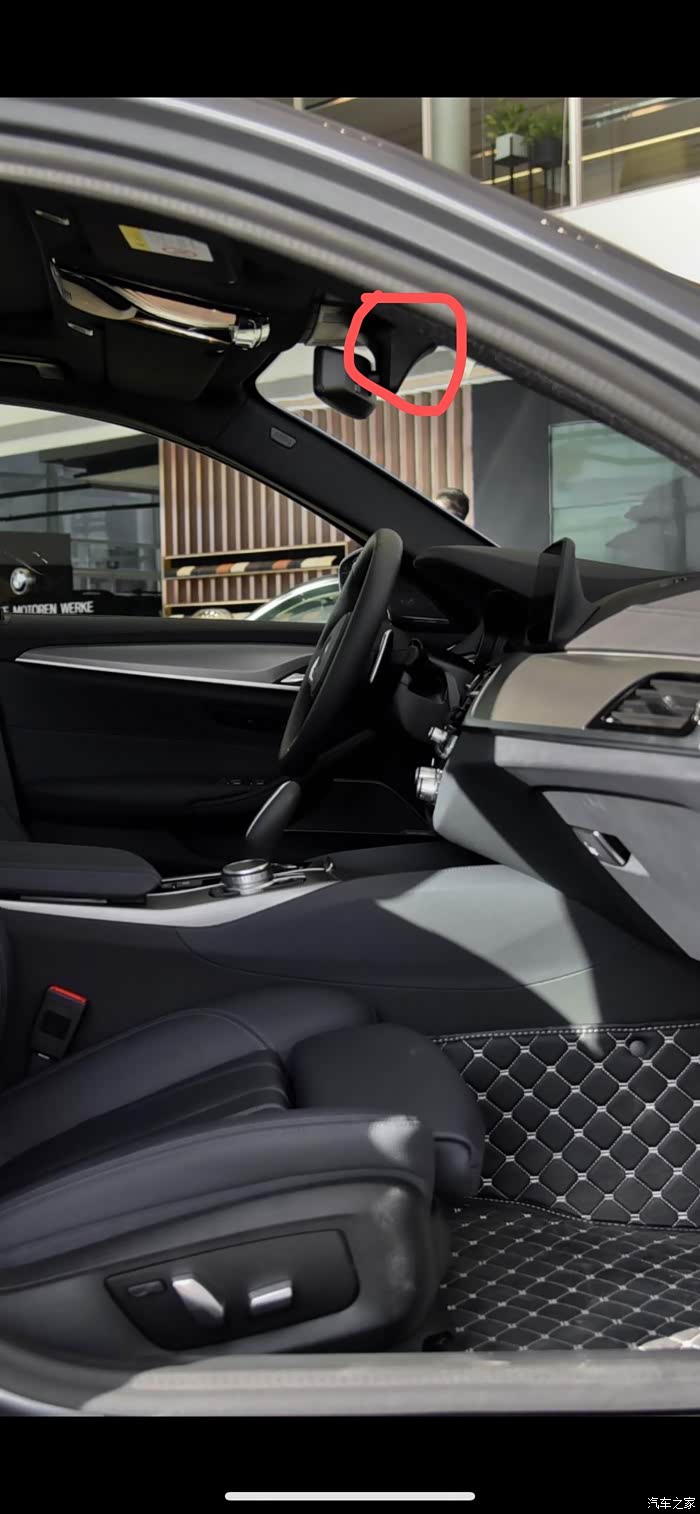

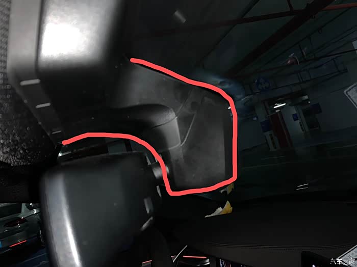

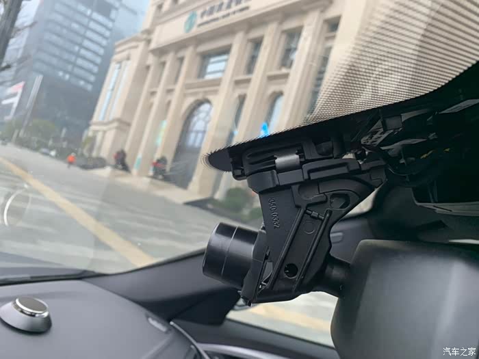

525i前面有个摄像头的,虽然我不知道它是干嘛用的,反正就是固定在这里的。买记录仪的时候千万跟客服说清楚,因为我当时买的时候就没弄那么清楚,导致又退换货了一波....分别发下两种原车前面记录仪位置,对应购买的记录仪。
1.530i/540i
注意!注意!注意!
1.530i/540i
注意后视镜前面
这是对应款
2. 525i
后视镜前面
对应款

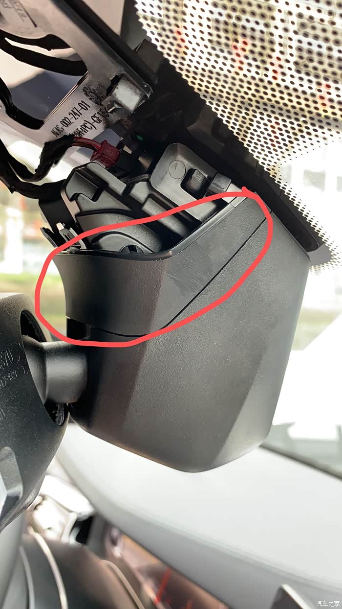

这两种主要区别就是前面是否有镜头,25i前面有个镜头,所以零件大一些,为了包住镜头,30i和40i前面没镜头,所以小一些。

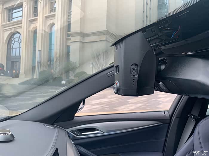

整体就是这样子了,上个效果图
开车时主驾视角,不会有挡视线之类的情况发生

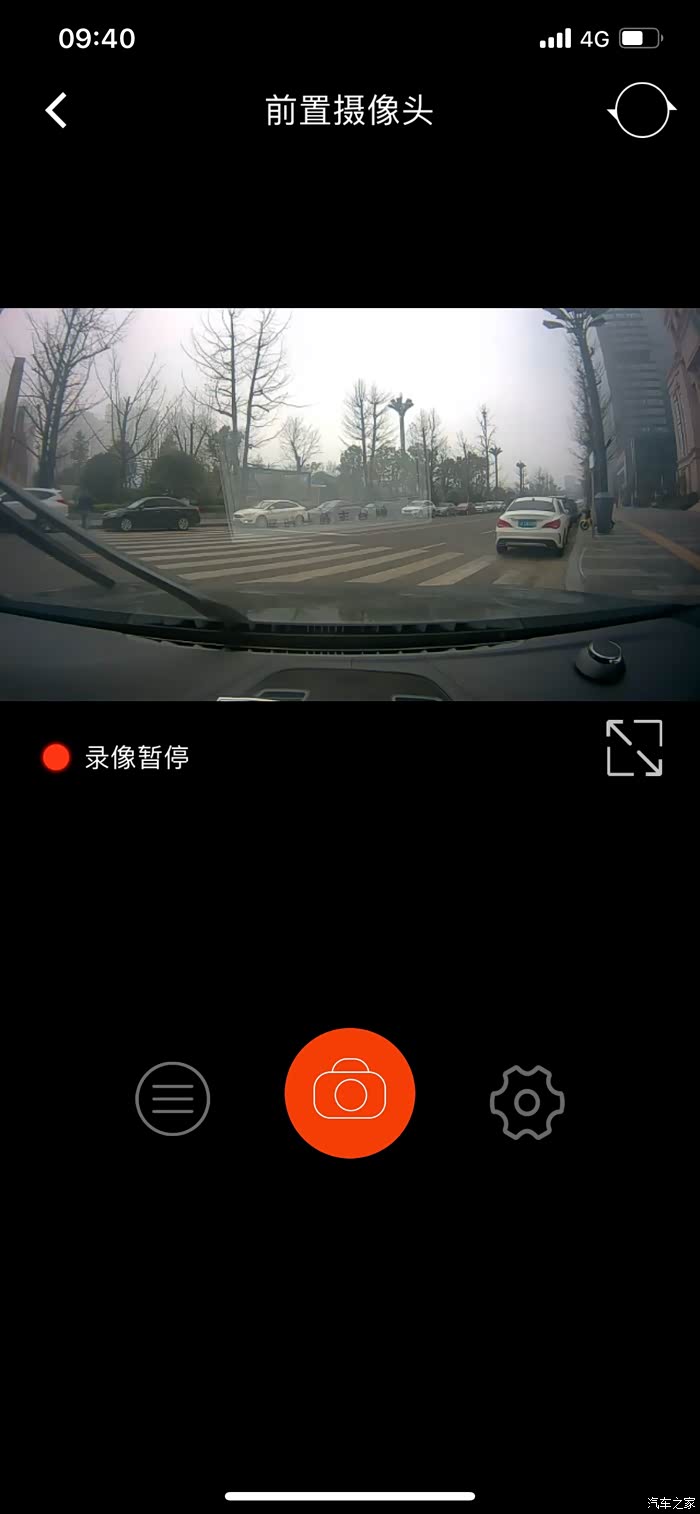

记录仪实时镜头
因为收了快递直接把车开出地库安装记录仪,所以没带sd卡,后面会补发一下记录仪拍照的照片效果怎么样。
