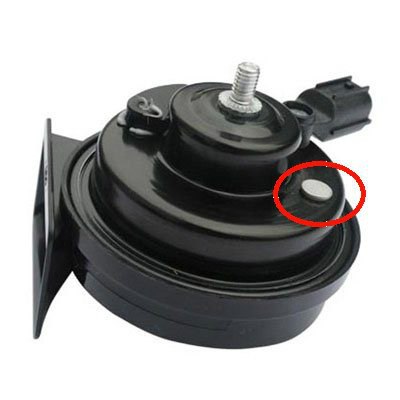

    由于经常要加班,路过单位门卫都要鸣笛才能叫开门,喇叭哑了实在是不方便,加之在保修期内,故趁周末去4S索赔,郑州启鹏4S的师傅接待了我,师傅说这个问题好解决,于是打开引擎盖,卸下中网,将隐藏在内的蜗牛喇叭卸下来检查,只用螺丝刀调整了一下蜗牛喇叭背面白色胶封的一颗螺丝,再按喇叭就如初了……
如图:调整的就是右侧这个白色封胶下的十字螺丝
    师傅说:这颗螺丝是调整蜗牛喇叭触点高低位置的,而我的喇叭可能是因为触点放电热融化了所致,造成无法接触,调整了位置就好啦
    启辰车友们脱保后再遇到类似问题,不用换件了,可以自己动手卸下中网,调整一下
