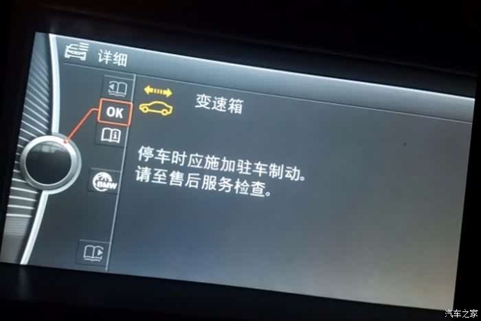

宝马740的车主在行驶过程中,突然仪表提示变速箱故障黄色齿轮灯亮起,仪表盘中间屏幕上显示“变速箱有异常 谨慎驾驶。可以继续行驶。加速能力降低。尽快由最近的BMW售后服务检查”。用专用设备检测后报故障码400625涡轮转速传感器信号低,过小(有的也会报400626涡轮转速传感器断路/对地短路或开路)。

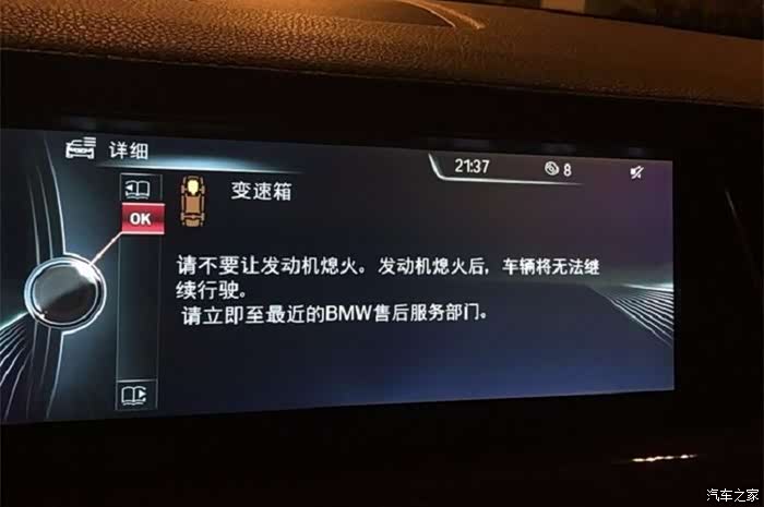

变速箱 请不要让发动机熄火。发动机熄火后,车辆将无法继续行驶。请立即至最近的BMW售后服务部门。
变速箱 停车时应施加驻车制动。请至售后服务检查。

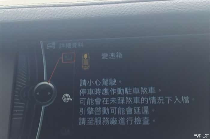

繁体故障提示。
变速箱 请小心驾驶。停车时应作动驻车刹车。可能会在未踩刹车的情况下入档。引擎启动可能会延迟。请至服务厂进行检查。

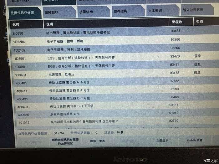

下面发几个电脑问题可以维修的故障码,也可能有别的代码被电脑一起读取,如:
400401传动比监控离合器A不可信
400431传动比监控离合器D不可信
400391传动比监控换挡3-2不可信
4004A1传动比监控离合器B-E不可信
400491传动比监控离合器B-D不可信
1D3901 EGS,信号分析(涡轮转速):无效信号内容
1D3B01 EGS,信号分析(挡位信息):无效信号内容,
但只要有400625或400626涡轮转速传感器,导线L1,L2,L3,L4的电脑都可以维修。

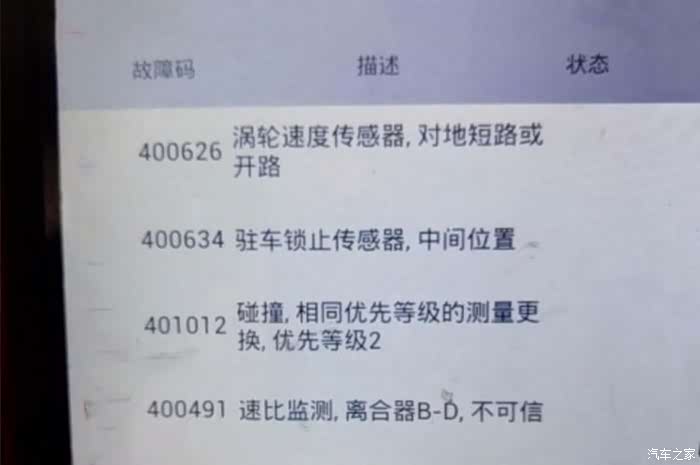

宝马专用检测设备显示的故障代。这种代码需要维修电脑和阀体。
普通汽车电脑,检测的故障代码。
维修电脑,其他代码在电脑修好后可能会消失,可能存在。如果存在的话需要抬下变速箱进行机械维修。

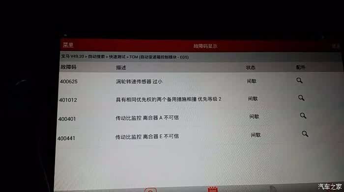

一款手机APP软件检测的故障码。
现在这种软件也很多,方便车友们自行检测,不过和专业修理店检测的故障代码会有些许出入。
只维修电脑的故障码

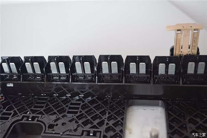

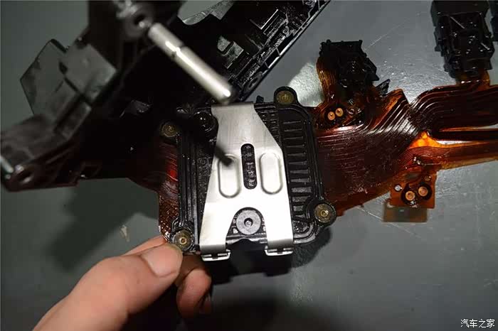

电脑版的电磁阀线速插头,安装时要一一对应位置

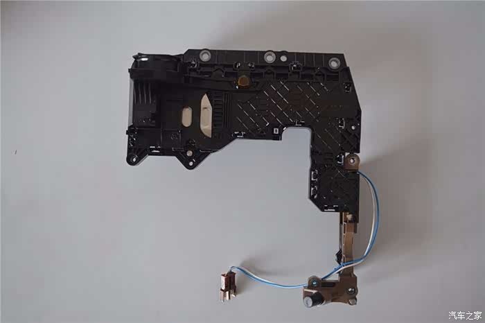

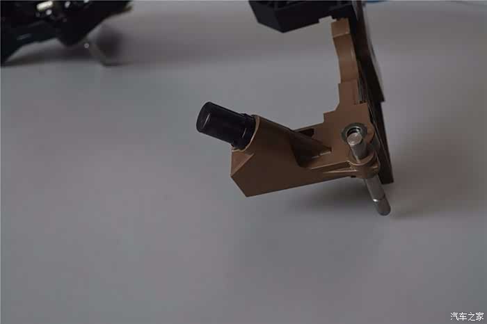

涡轮转数传感器,常报故障码400625或400626

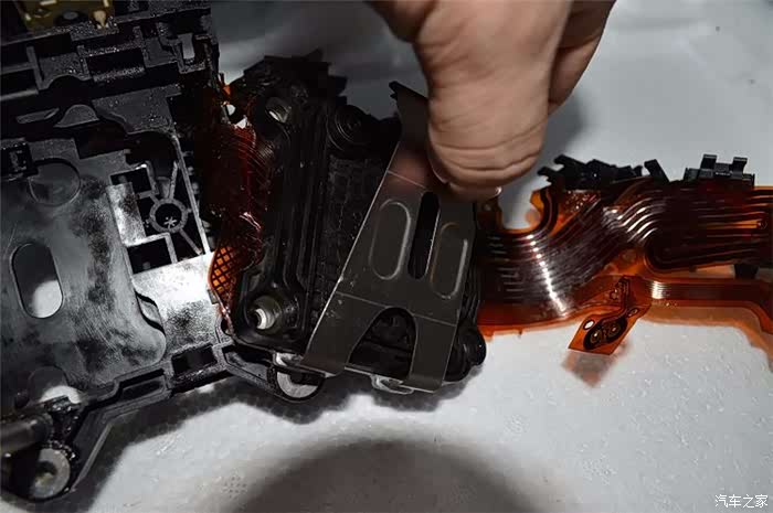

拆装的时候,一定不能用蛮力,很多电脑都是拆坏的。
黄色的,也是涡轮转数传感器

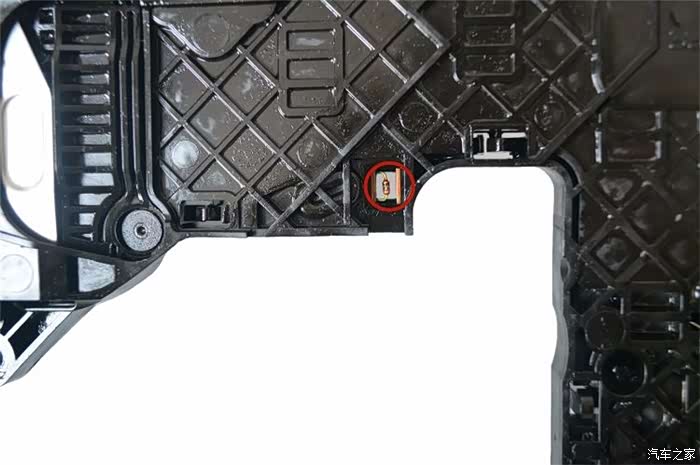

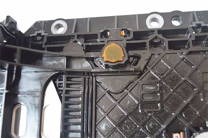

圈住的是测试油温的传感器,变速箱油温过高,这个东西就会感应到,并反馈给电脑,电脑会判断发出相应的指令。最常见的就是仪表盘出现变速箱高温故障灯提示。

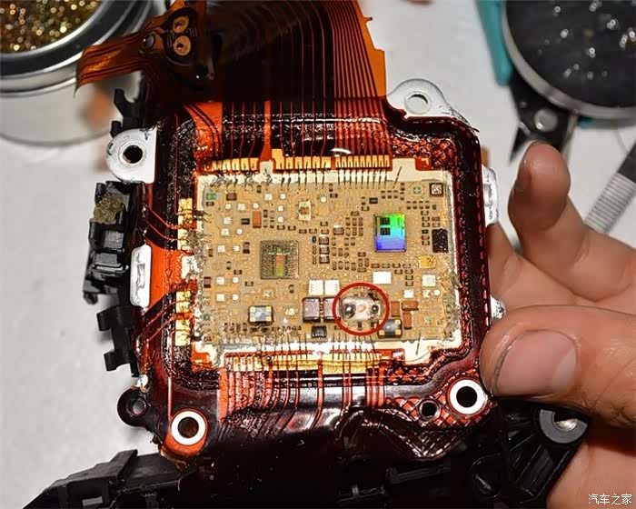

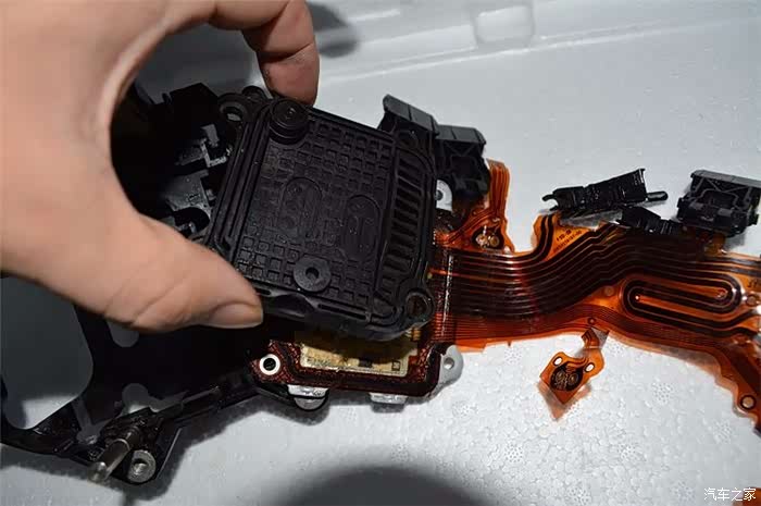

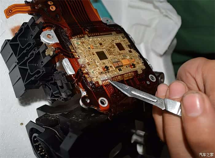

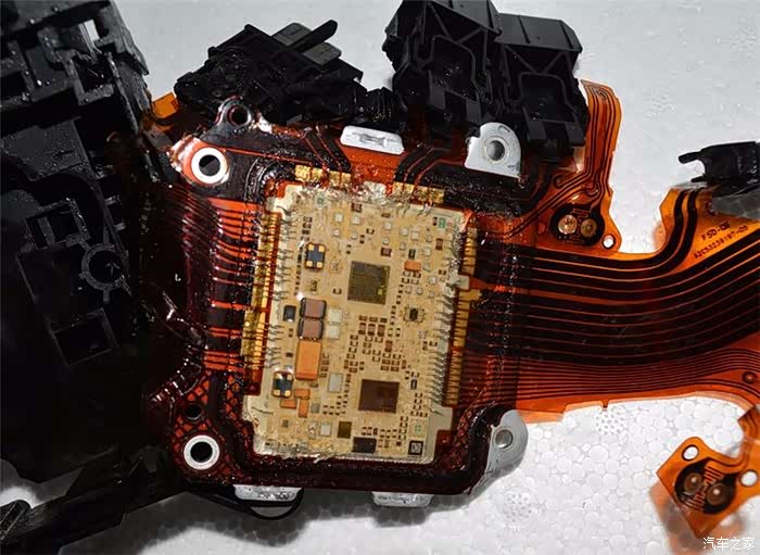

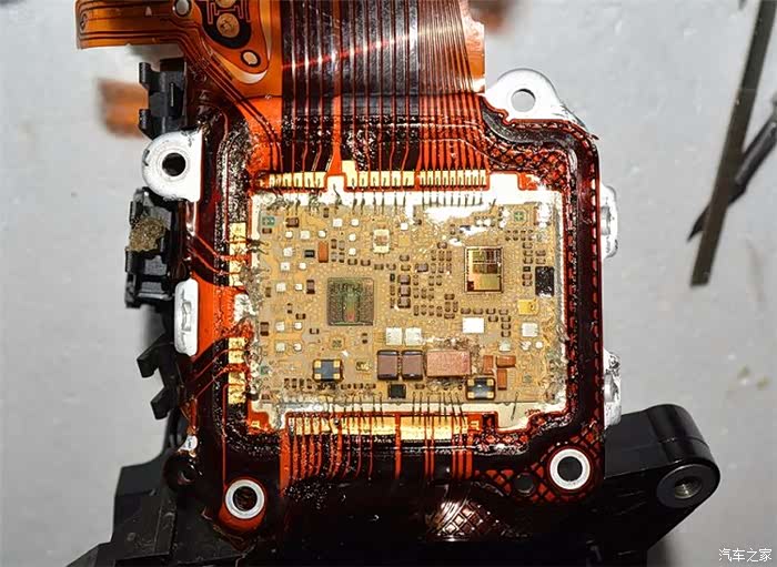

这就是要维修的东西,电脑里的核心元件,里面都是导线、芯片之类的,接着往下看。
注:电脑板只能修一次,操作失误,电脑板就是废的
说是,你所看到的城市缩略图其实就是电脑芯片,无限放大后挺像的

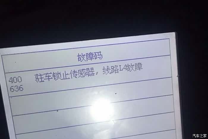

所指是4根导线L1,L2,L23,L4,报故障码驻车锁止传感器故障

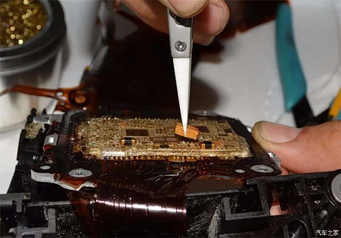

夹子上的是钽电容,负责滤波, 减小电路中因电压不稳而造成整个电路工作不正常,电压过高会使他损坏,器件上面有耐压值,准备更换。
注意:钽电容旁边有很多细小的金线,碰胶都会断掉。
宝马7系的变速箱电脑都是可以维修的,更换新的钽电容(西门子生产的),只要是滤波对就行了,原厂的很容易坏,维修变速箱最主要的还是要准确的判断问题,这样才能烧花冤枉钱,见过有人因为几百块的电磁阀而维修用了1万多修的变速箱,就是因为对车子不懂,被人忽悠了,买台车都不容易,谁钱也不是白来的。
圈住的就是4根导线连接的位置,也是要维修的
电脑版维修需要找到内部脱焊的地方,从新焊接。国内电脑的焊接使用是是铆焊技术,容易脱焊!阀芯容易磨损!汽车在行驶过程中会产生,震动,高温等诸多问题!由于变速箱电脑安装在变速箱内部,很容易出故障。
锡的熔点是231,变速箱工作油温是不高于108度水箱是给变速箱里的油散热的,所以说不管变速箱温度有多高都不会脱焊。
注意:焊点脱落的位置是不固定的随机性的,所以才造成很多电脑板引发的,各种不同的表现问题,所以建议大家把所有的焊点,全都从新焊接,焊接材料最好是ZF德国进口的,成分相同的材料还能更好的粘合不容易脱焊。电脑板500块钱就能搞定,即便是损坏严重的阀体磨损的也超不过1500,4S和修理厂,换电脑板都是几万 。
这个就是大概完成的样子了

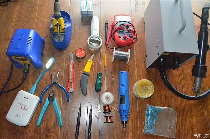

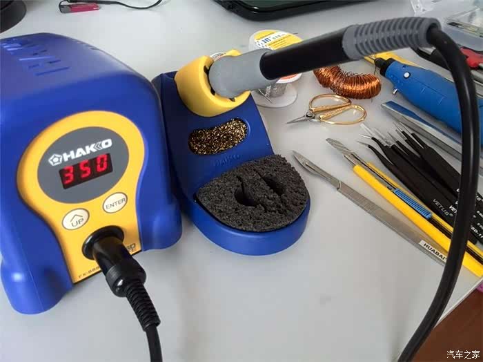

专用工具

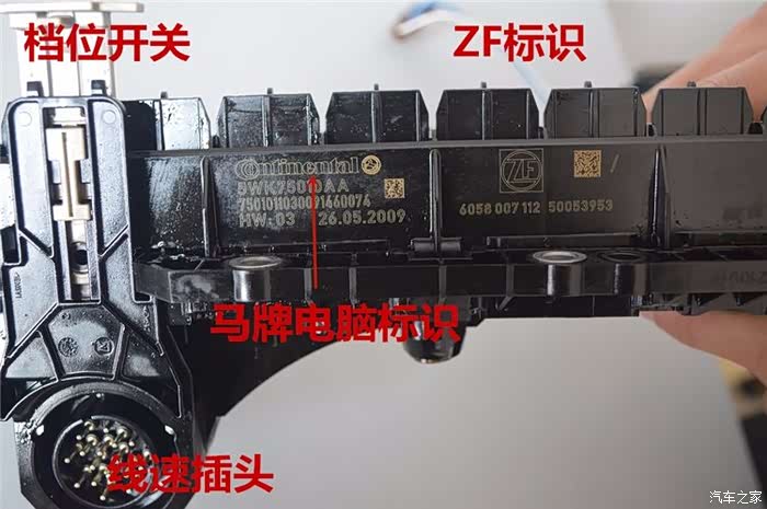

注:宝马的变速箱电脑不同于别的,换块二手的或者是拆车的编程上去就能用,目前国内还没研究出这种技术,电脑装配到车上,做了匹配,这块电脑就不能放在第二台车上用了,希望车友能找技术成熟的修复师傅维修。
