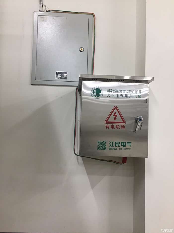

4S店是免费装充电桩,售后安装工请假不在本地,等不住了,就自己装了,有位置,有工具,会接电,有材料,有时间。
既然99%的步骤都要我自己做,那剩下1%我也干脆自己上手得了。

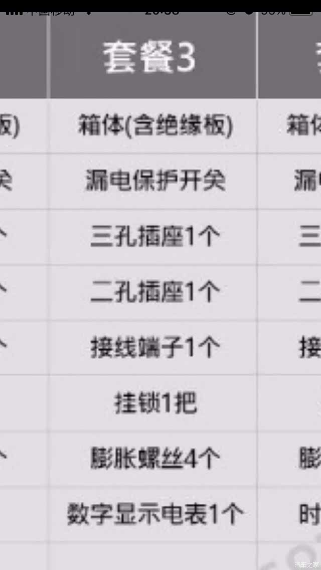

网上淘的箱子,400元出头。还有很多套餐,里面加装各种配件,我觉得没用。
到货,包装真是厚,空箱子我踩上去都不塌。

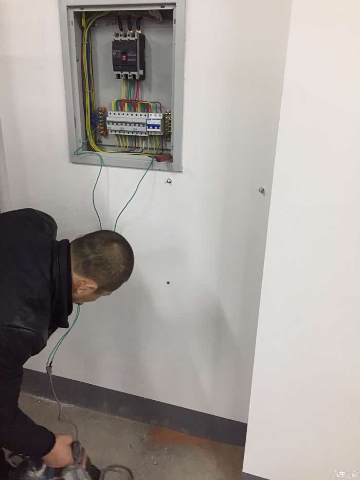

自己有冲击钻和各直径的钻头,先直接从配电箱取电,空箱子找好位置,打孔上膨胀螺丝。
下沿离地70cm,找好位置钻好。

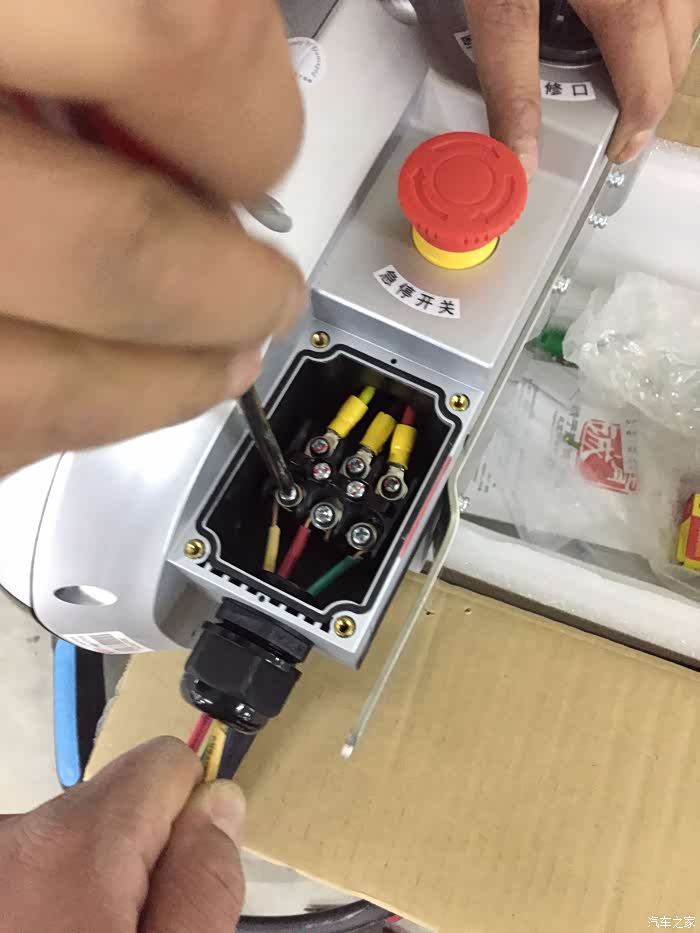

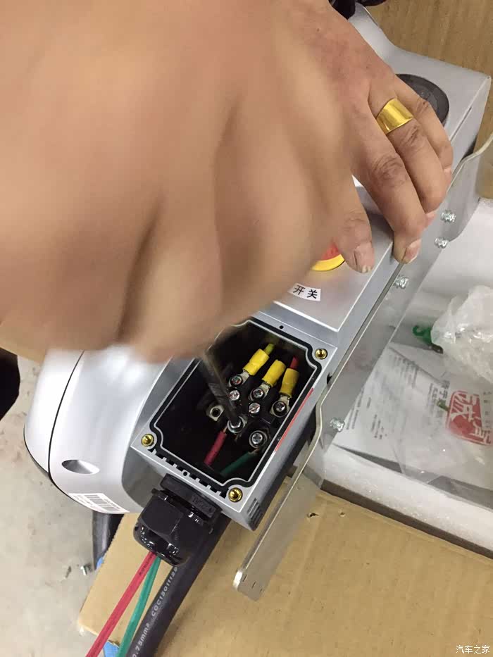

给充电桩接进线,6平方毫米铜线3根。
给充电桩接进线,6平方毫米铜线3根。

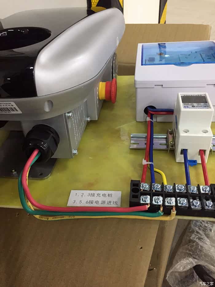

接好了,进线没用充电桩自带的铜束线头,直接打弯压在螺丝垫片下面【螺丝顺时针拧住,所以线头顺时针弯曲】。从左到右顺序:地线、火线、零线。很奇怪充电桩里的火线是黑色,零线却是红色。

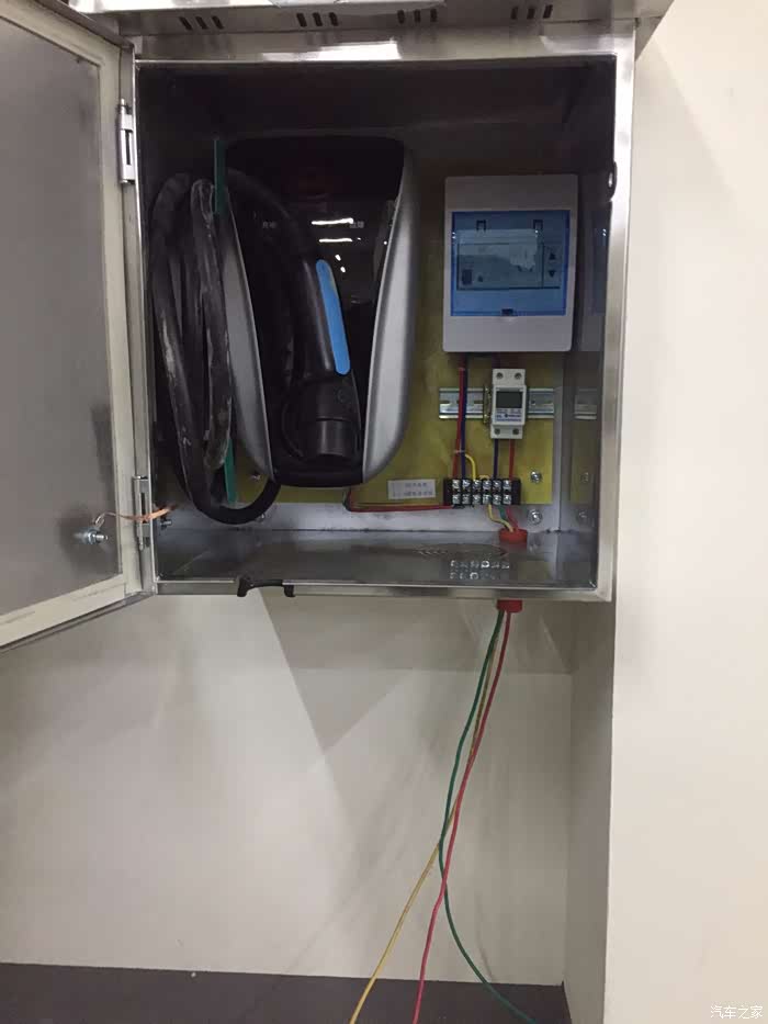

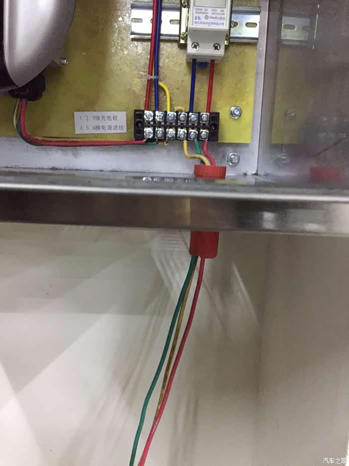

充电桩进线,接到绝缘板的接线端子上。不用看小贴纸,找好自己线的方向,和颜色,很明了。
接线端子的3、4号是黄色的地线,我直接并联了,进线的地线接在4号位。充电箱的进线口橡皮圈我弄丢了,找个粗细差不多的塑料管插上。
上墙固定,充电桩和充电箱就好了,左上角、左下角的位置小,不太好拧螺丝。
完事,配电箱是三相电,随便找一根做火线,然后再接零线和地线。手头暂无线槽、线管、线卡子,以后再弄,除了美观,没什么影响。
充电桩线只有2m,有点坑爹,这个是最远的效果。拍摄时地上垃圾还没打扫。

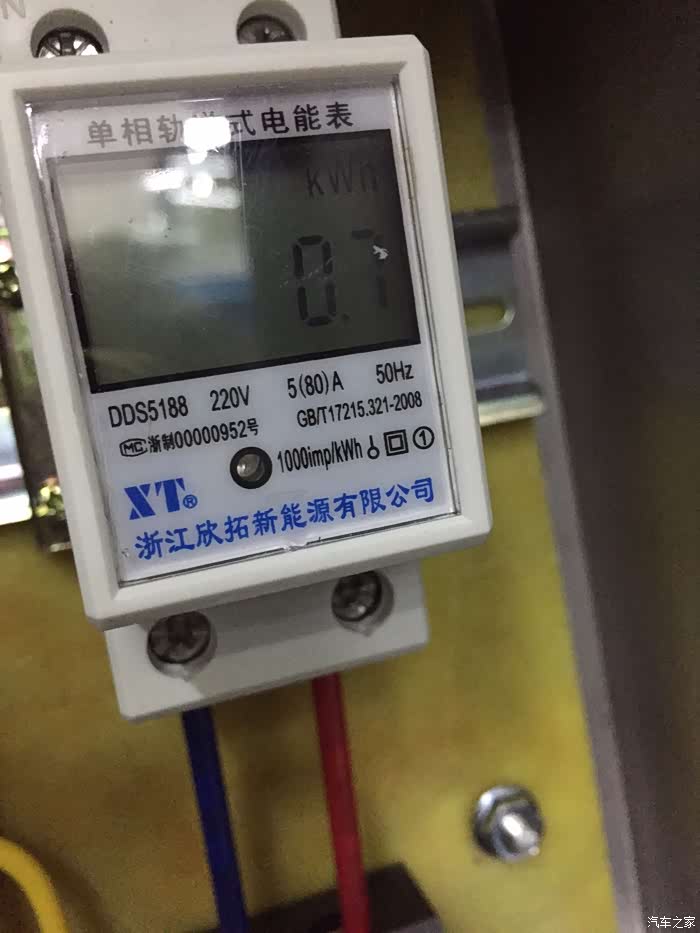

刚合闸时候,忘了拍照,小电表最初显示读数0.1,上面是单位KWh。

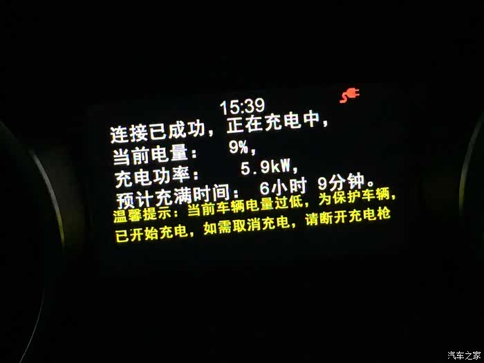

之前天冷时出现绿乌龟,现在濒临没电出现黄乌龟,?
开始充电。
