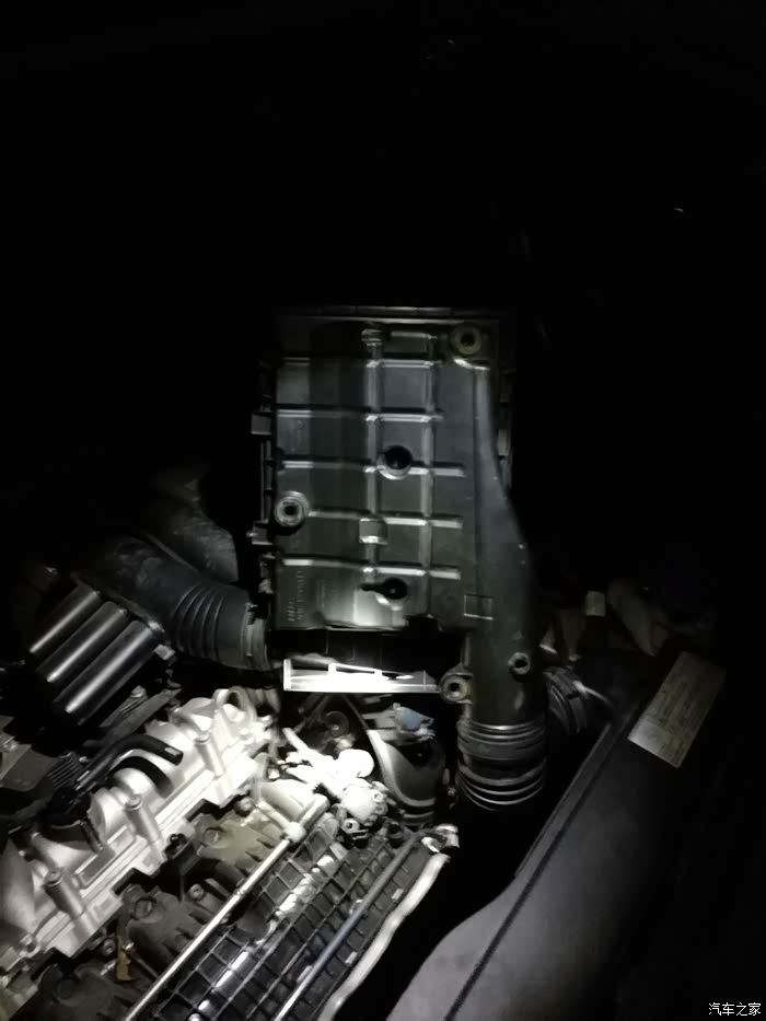

第一步,拔下小软管,我用小刀刀背往外推的,用力即可成功
第二步,用力拔出空气滤芯盒子向右弯曲竖起,空气管上褶皱就是让你换芯用的,放心操作!
第三步,拧松螺丝打开卡扣,取下空气滤芯后换上新的,原样装回,完工

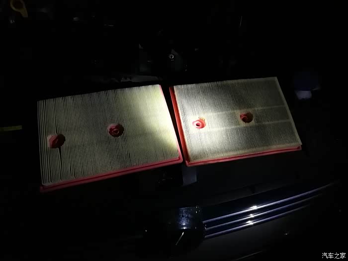

这里注意一点右侧为原装件,左侧为副厂件。偏大,装上后需利用螺丝拧紧方可使得空滤盒闭合,单靠卡扣好像关不紧,反正凑合也能用。
