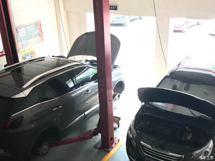

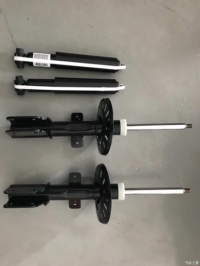

准备升级PHC魔毯减震器
全新的PHC前后一套

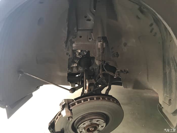

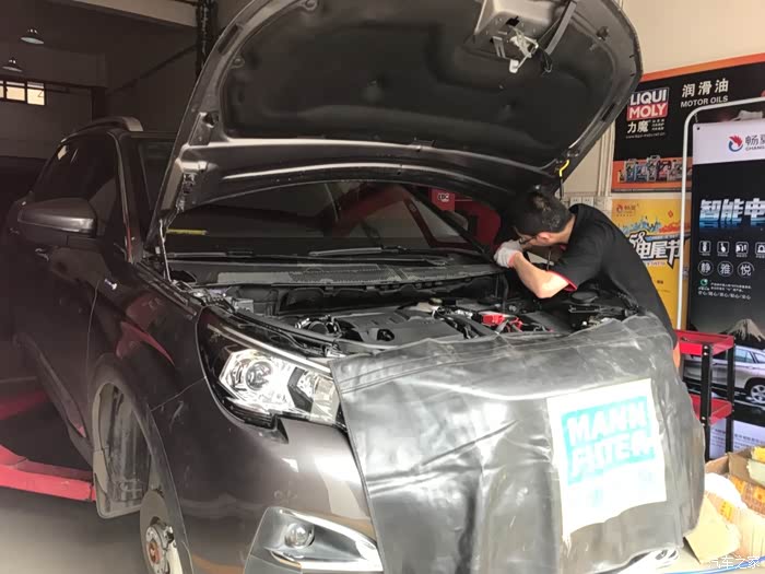

拆原车减震器

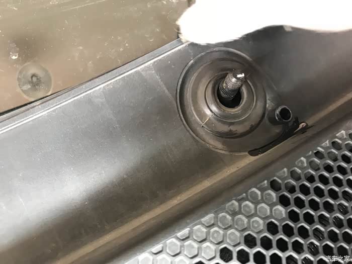

上边需要拆掉雨刮臂 以及喷水管
雨刮喷水管是快速接口的 很容易拆掉
减震器总成很快就取下来

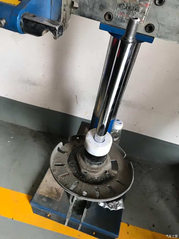

分解原车减震器

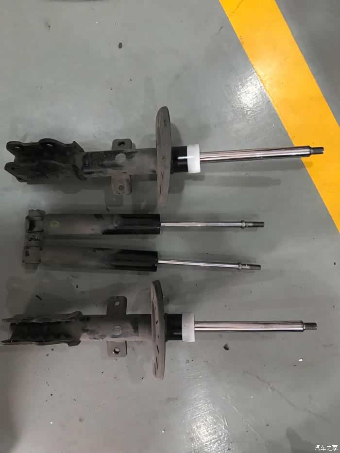

这个是两种减震器配的缓冲块不同
新旧减震器一起 外观看起来也没有什么特别

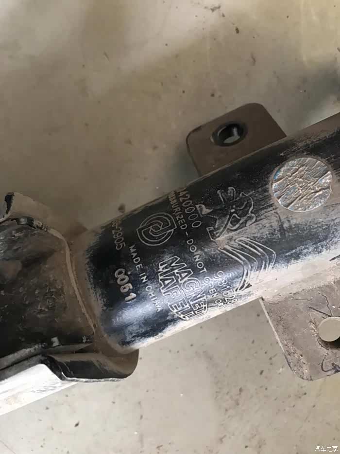

原车减震器
新减震器

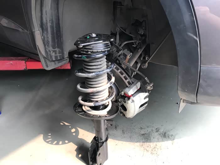

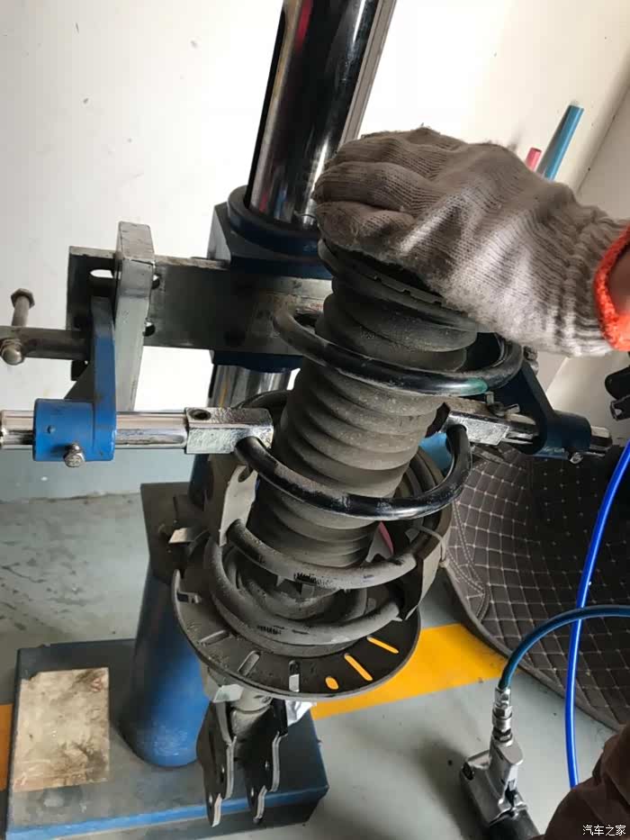

组装新的减震器套件

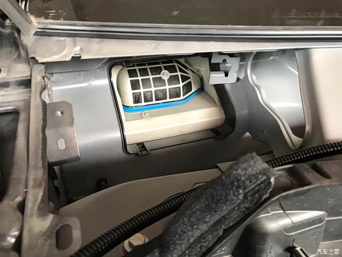

4008的空调进气口 这个设计还是很不错的,可以有效的阻挡各种异物的进入 内外循环选择

等待安装上车
安装减震器上去 拧紧链接杆螺丝

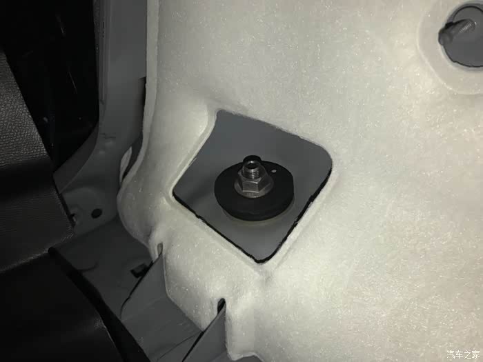

后减震器上边螺丝在车里的这个位置

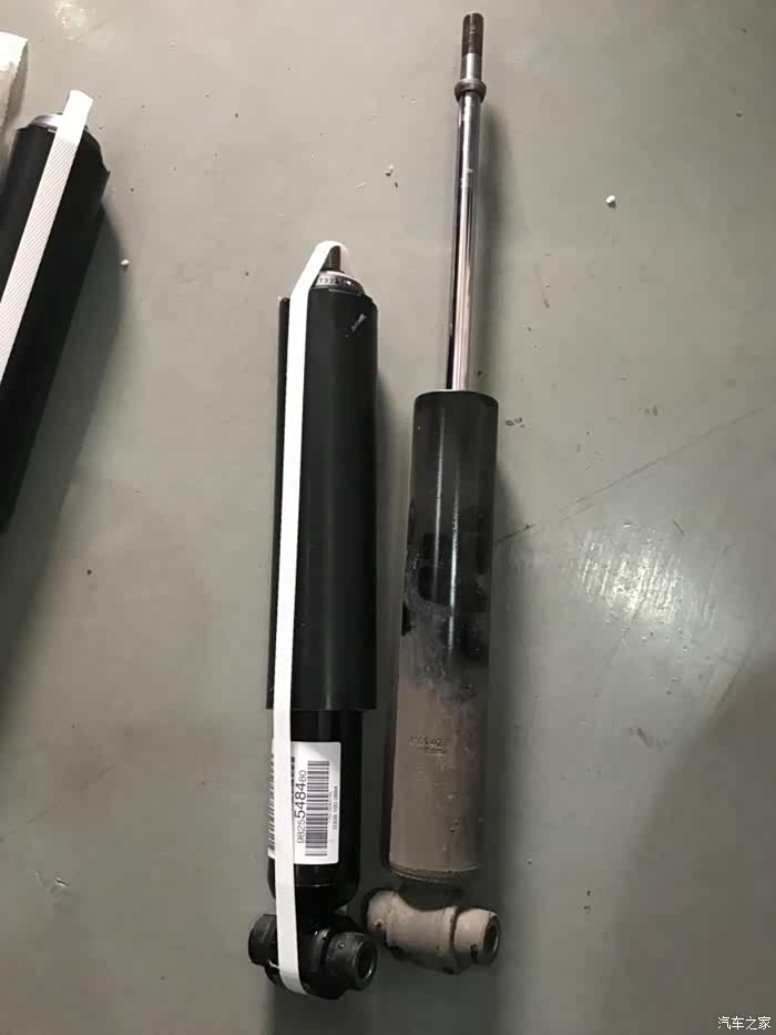

后减震器的新旧对比 外观很相似
