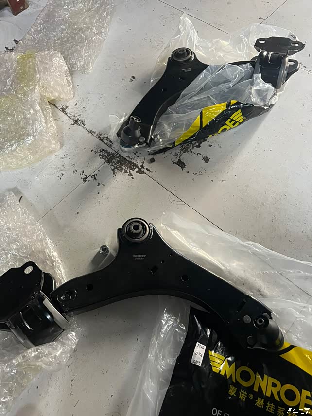

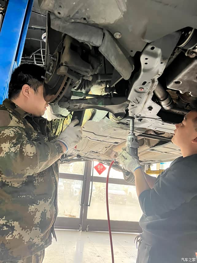

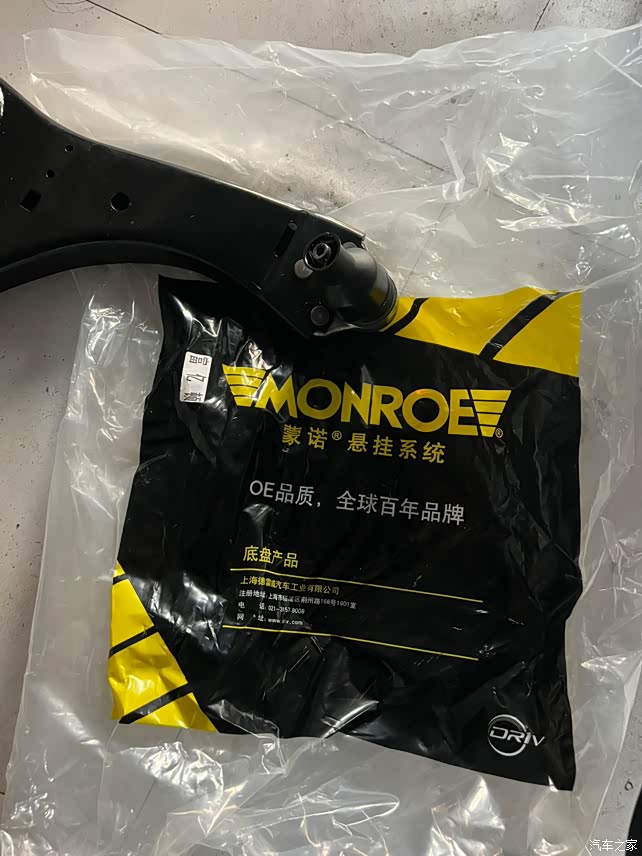

买了一对蒙诺三角臂700元据说原厂也是蒙诺代工的。
质量鉴定完毕不错和原厂的质量差不多,价格就差不少了

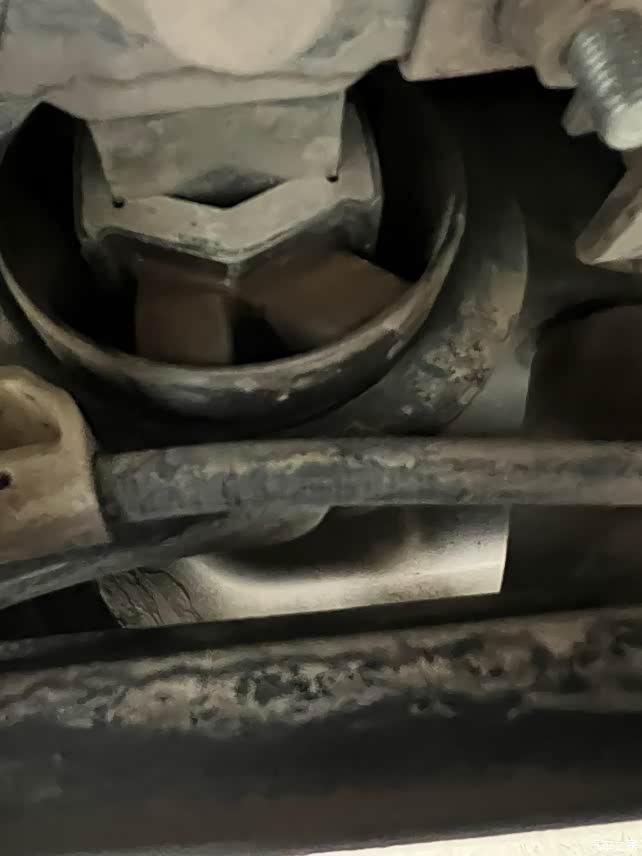

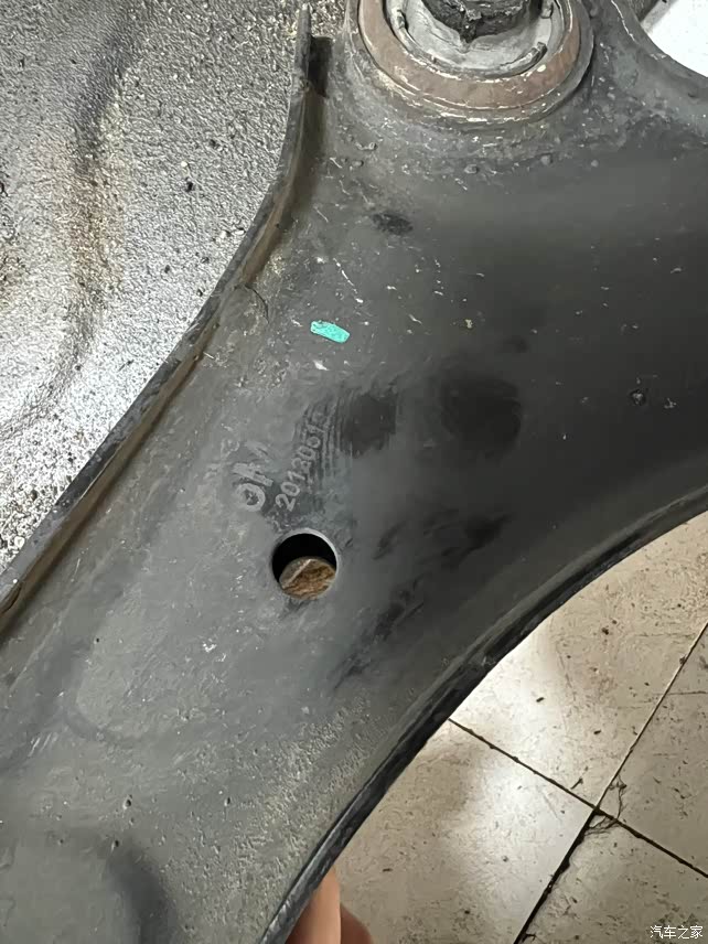

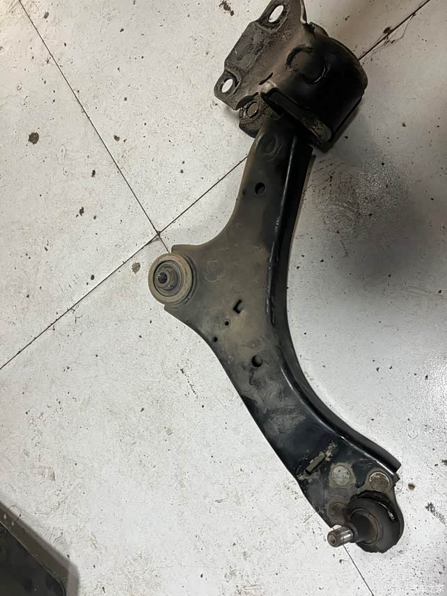

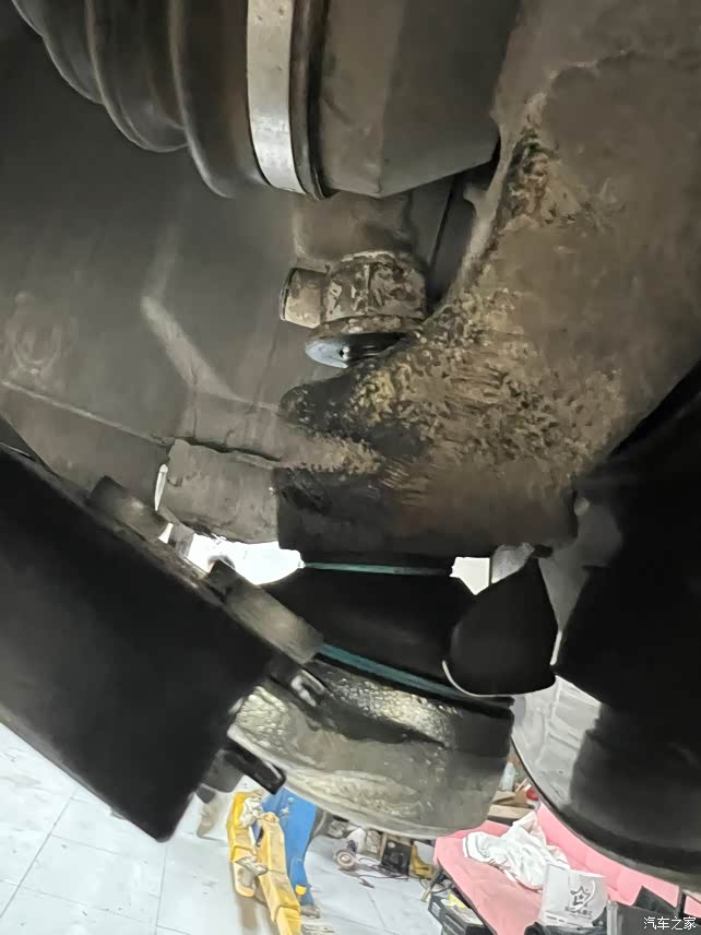

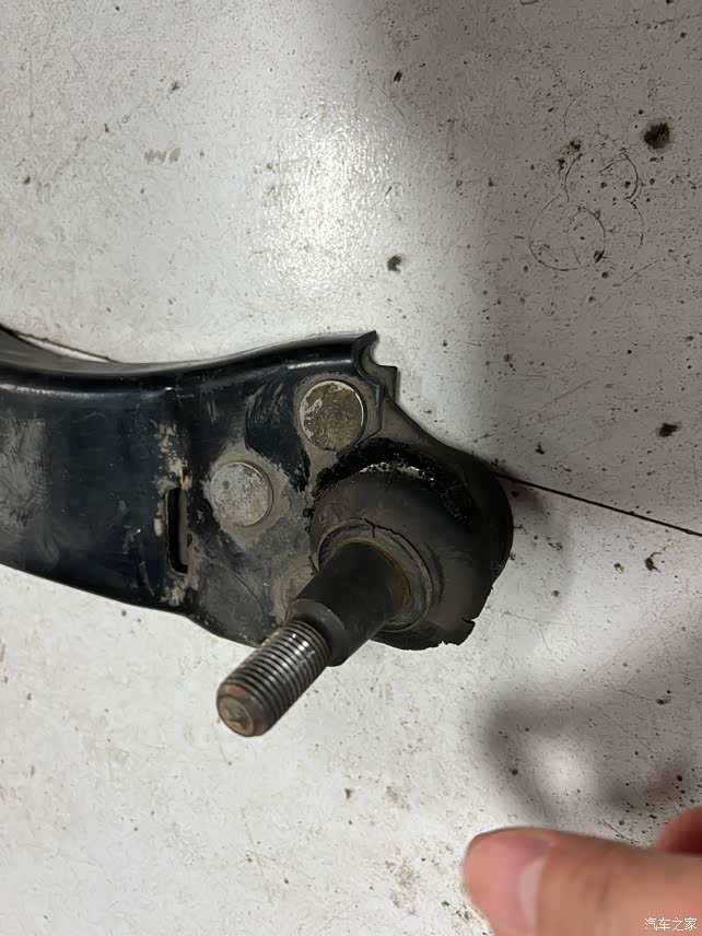

这个球头松动了
这个还是出厂配件呢。

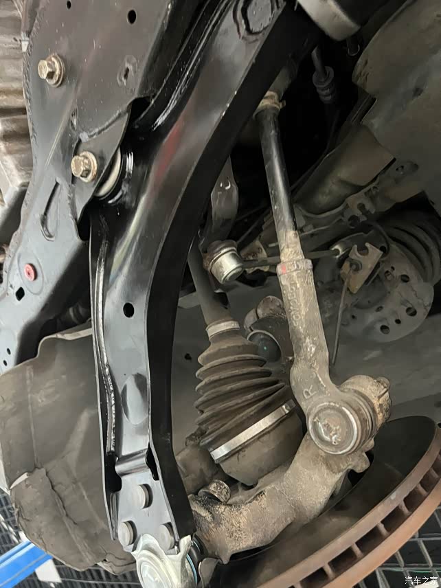

新配件装车
看着舒服多了

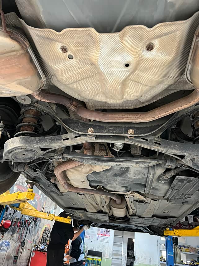

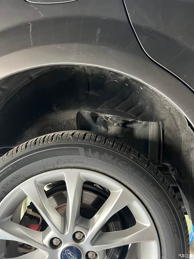

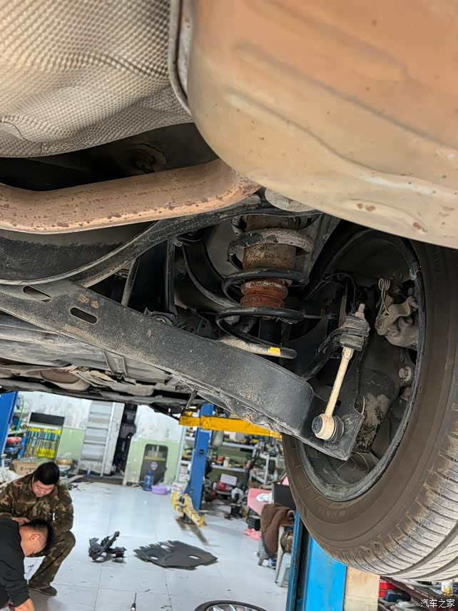

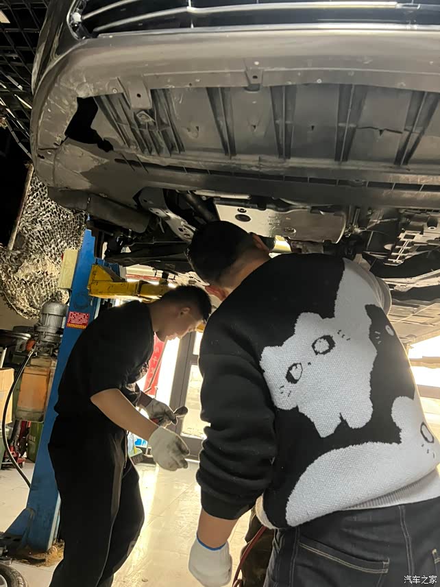

顺便检查一下底盘,蒙诺减震也是去年刚换的。
后悬挂还不错

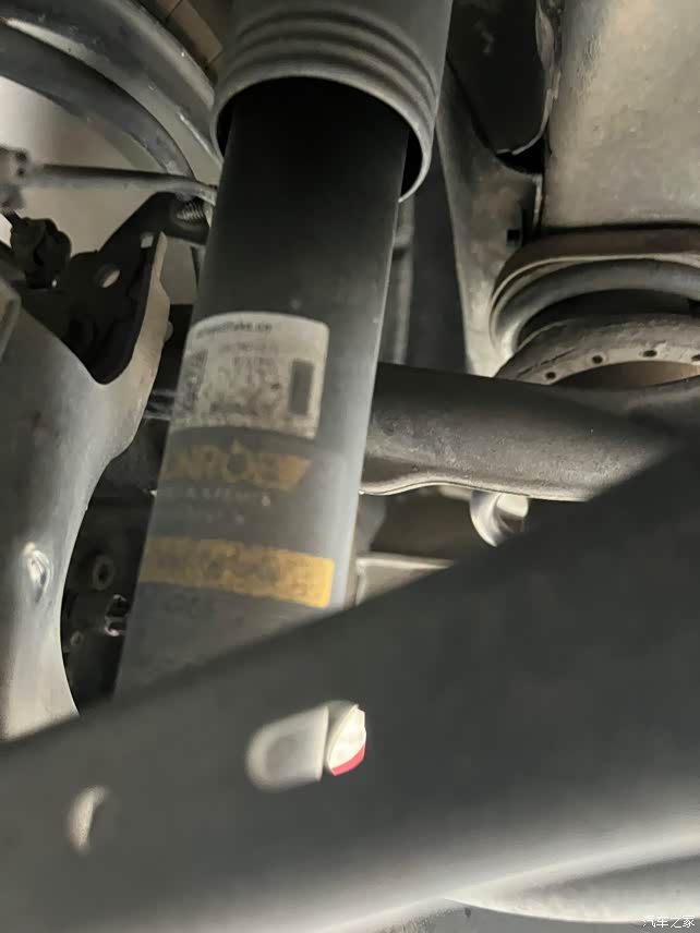

检查一下大胶套,这个胶套也是去年整备的

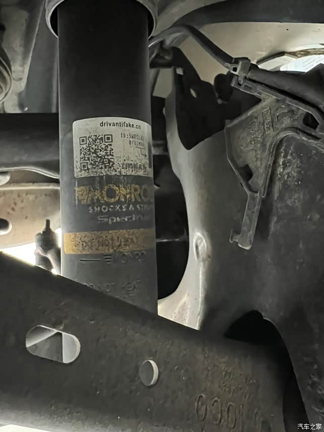

蒙诺后减震,用着挺好的有韧劲

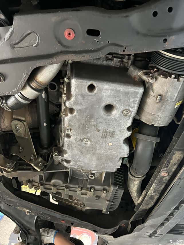

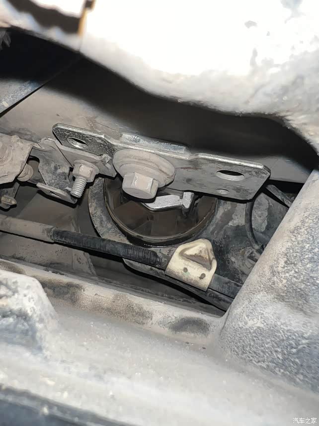

来一张底盘全貌

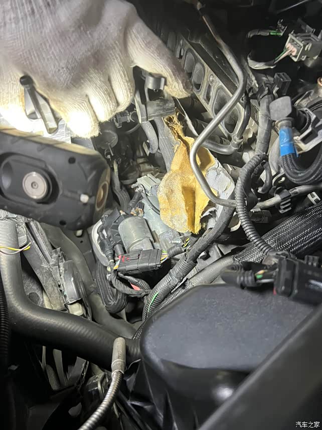

发动机底下还行没漏油情况

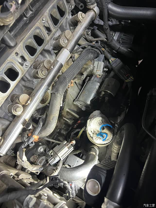

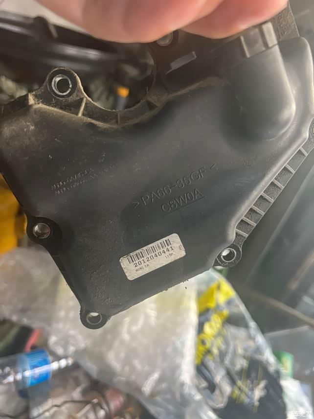

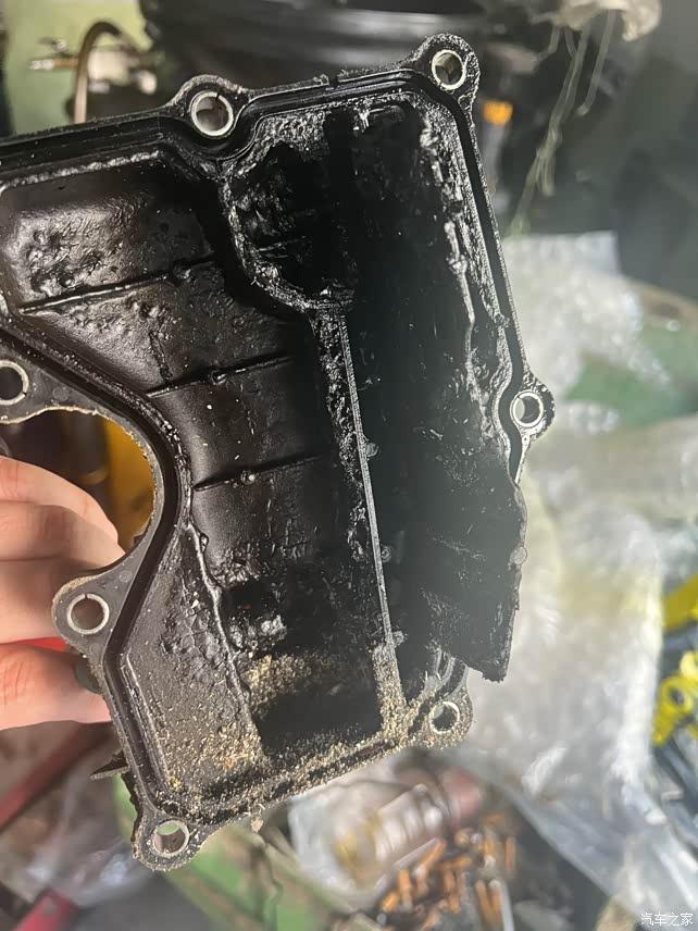

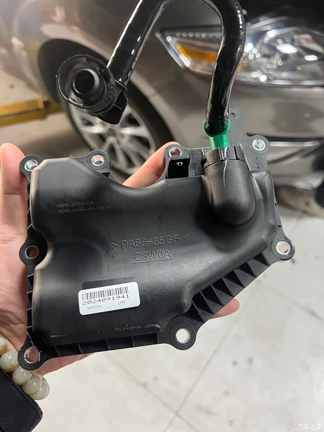

原厂油水分离器,英国制造

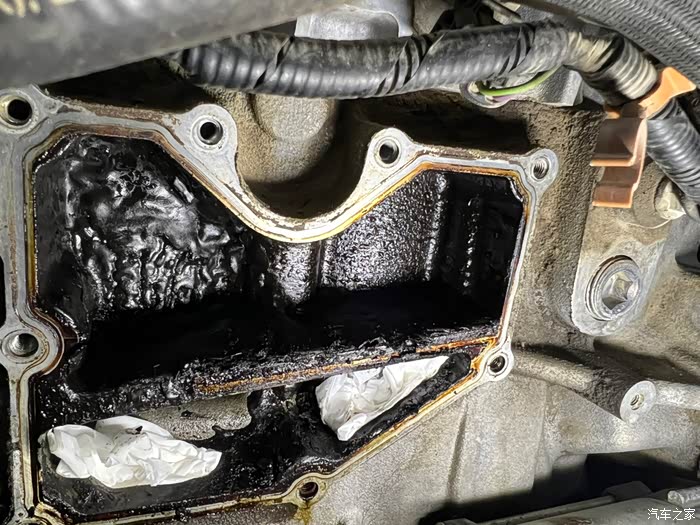

打开油水分离器很糟糕,油泥太多了。这是第一次打开。
随便把油泥清洗干净
旧油水分离器油泥恐怖
鉴定一下和原厂一样。
