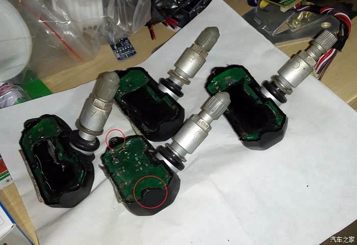

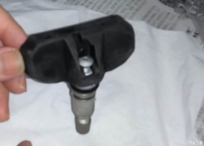

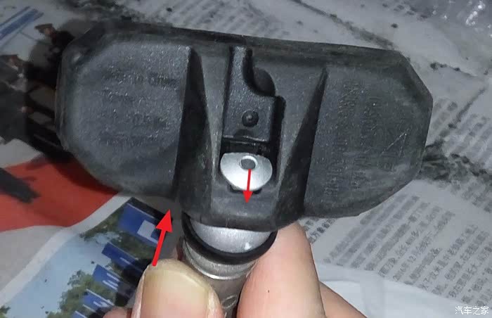

看两者的构造,似乎也很难拆:红圈内是颗不规则的螺钉,没有着力点。
换个角度:如果能拧开,气嘴就能脱离。

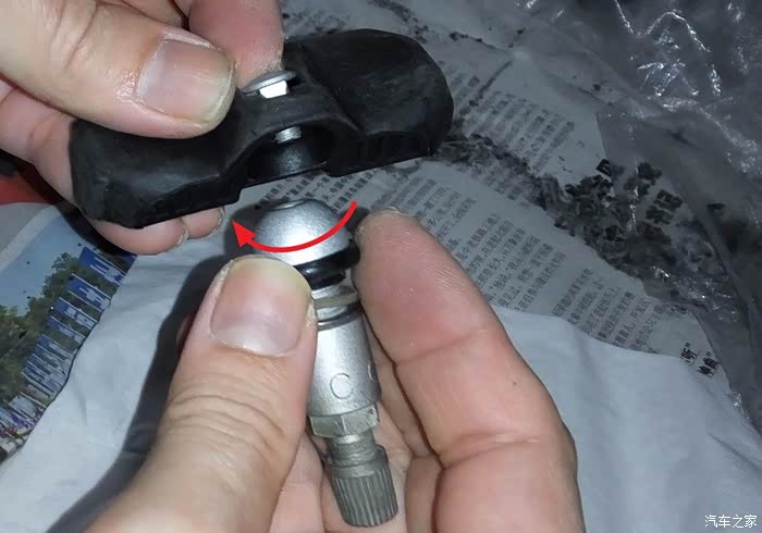

试了很多工具都不行,最后发现:一手拿住传感器,另一手捏住气嘴往箭头方向(朝报纸方向)一掰,此时气嘴就松了,同时螺钉朝外移动并卡在基座上。
沿逆时针方向,很容易把气嘴卸掉了。

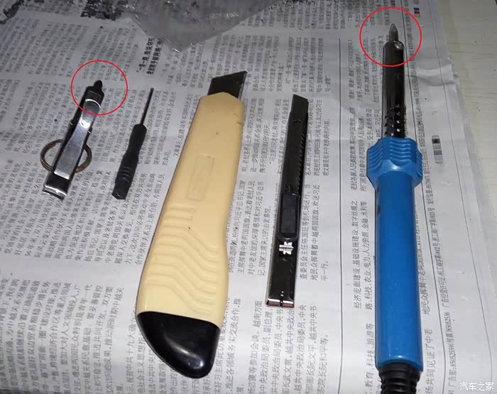

最后我的工具是这样的:尖头电烙铁、大小裁纸刀、螺丝刀。左边是啥?其实是一把指甲剪,尾部有光滑的刮片,大概是清理指甲沟的?我没用过。反倒是发现它是取代塑料撬片的神器。我用它开过手机壳,LCD外壳,笔记本等等,好用极了。此处它负责最后一步,把电池撬出来,传感器是随车高速转动的,工况恶劣,电池不但焊接在PCB上,而且背部还胶在底壳里——汽车说简单简单,说复杂复杂,单单这么个小玩意儿,考虑得都很多。

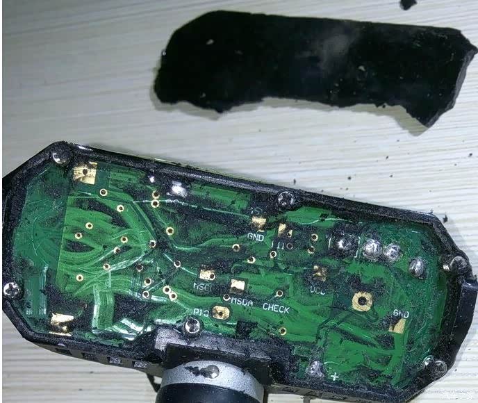

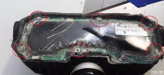

当然,之前先得去胶。用裁纸刀沿边刮出一圈,一来让下手的地方毛糙些,烙铁头不容易打滑;二来和塑料底壳边缘保持距离,否则高温很容易把底壳烫得千疮百孔。
图片已删除
这就是第一块,没经验,烙铁头离得太近。实际上,刮出的白圈部分,随着烙铁头往前推进,很容易自行剥离。同时建议大家带手套+功率较大的烙铁。否则化不开胶,容易打滑。我就被烫了好几下。即使有手套,也被尖头刺破,看手套食指上那个黑点——就是烙铁刺进去的,局部炮烙,因为高温,伤口没有血,但是。。。。。疼啊。到现在还没痊愈。
烙铁走一圈后,已经露出六颗螺丝了。拧掉之后,再用裁纸刀沿边割一圈,电路板就可以拿出来了。中间的密封胶,可以不管它。

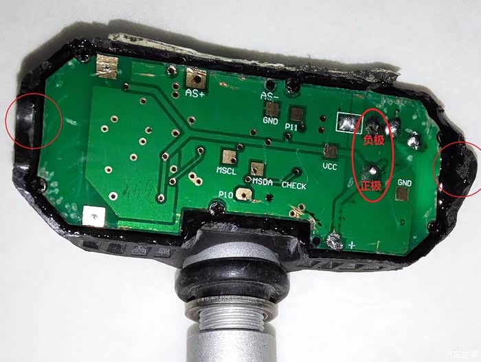

当然,电池正负极对应处的胶必须弄掉,至少得露出焊点。也用电烙铁铲,比边缘好弄:因为电路板本身带一层绝缘漆,很光滑。密封胶覆盖其上,一铲一大片。然后指甲剪,从右侧缝隙插进去,用力上撬。此处没有元器件,下边就一旧电池。PCB板内部也是大片的负极铜箔,放心撬,稍微变形也没关系。

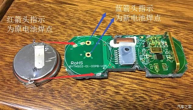

电路板。反面。红色箭头所指的,是原来的焊点。原配电池是高温型2450,引脚是点焊机焊接的。原样比较难买到,当然,你如果有点焊机,则可以任意选择。实际上日产这款电路板设计很周到,把市面上所有不同焊脚位置的2450都考虑进去了。
此图借用车友lulu_w的图。我拆开后,原焊点和他略有不同。这个大家自行观察。因为撬电路板的时候,如果电池胶得太牢固,会很吃力。此时可以用吸锡器,让电池和PCB分离,先把电路板撬出来。

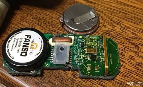

我也学习lulu_w的方法,采用了自带焊脚的标准电池。无须点焊机,无须镍片。标准电池是3.6V的,这点超压没问题,而且同样是500ma容量,理论上使用时间比3V的要长。
然后原样装好。注意电池也得胶合在底壳上。可以用密封胶,也可以用热熔胶。但我考虑到第二次更换方便,用的双面胶。同时我也没用黑色(卡夫特)密封胶,而是用透明的。这样可以看见6颗螺丝,下次直接裁纸刀+螺丝刀拆解。
