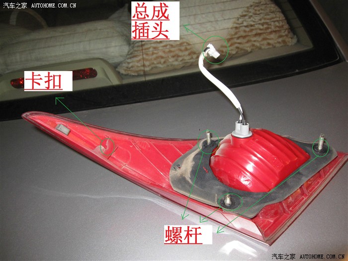

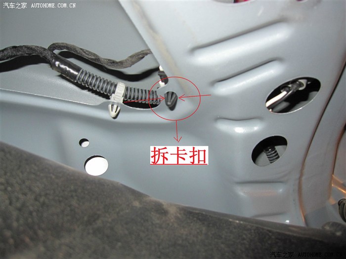

3、打开后备箱盖,先撬下图中的三个卡扣。(注:我用的是撬子,如果没有,可用尖嘴钳代替。)
4、拆下图中的螺帽。

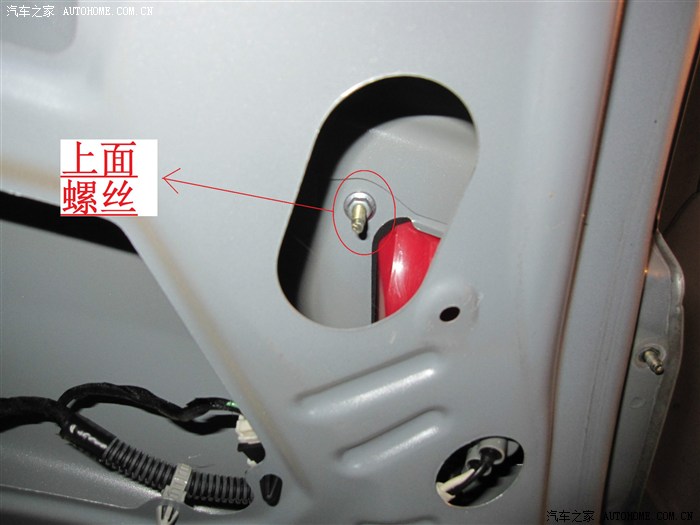

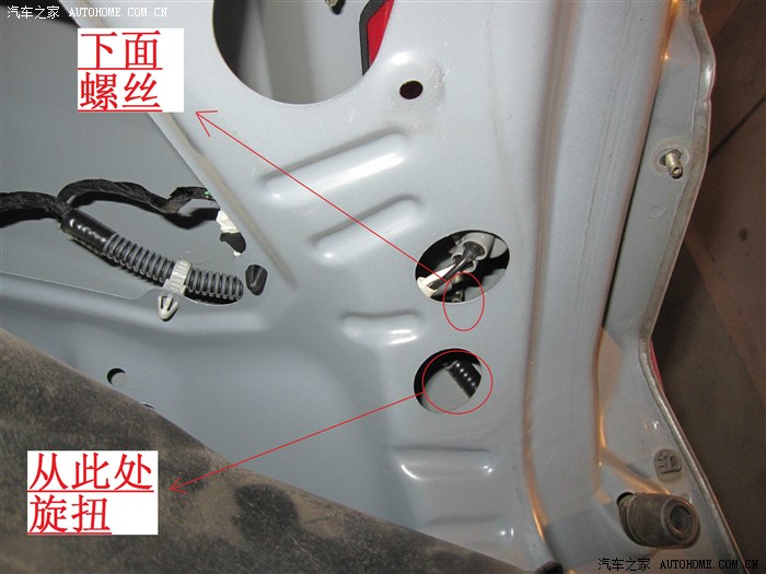

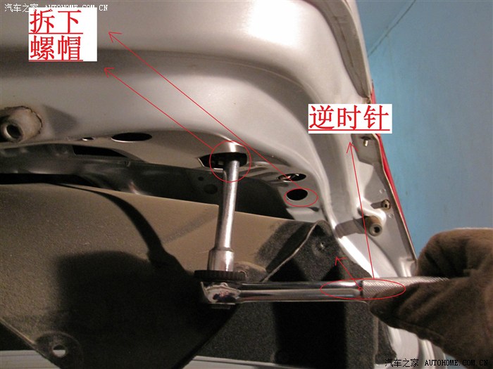

5、拨开隔音板,拆下图中的两个螺帽。

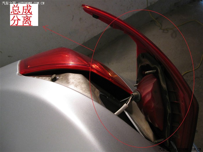

6、拨开倒车灯总成。

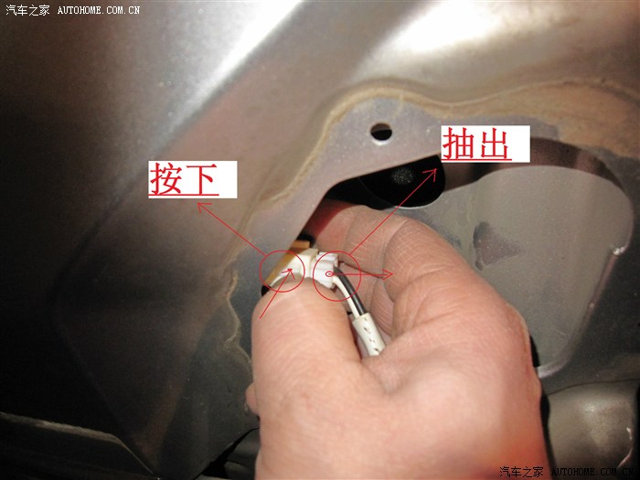

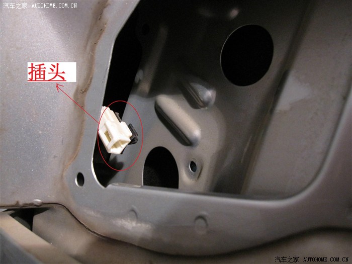

7、用两个手指捏住下图的卡扣,总成插头即可跟后备箱钢板分离。(注:必须拆此卡扣,否则插头难已分开。)
8、用拇指指甲按下卡扣,然后抽出总成插头。
9、拆下总成。

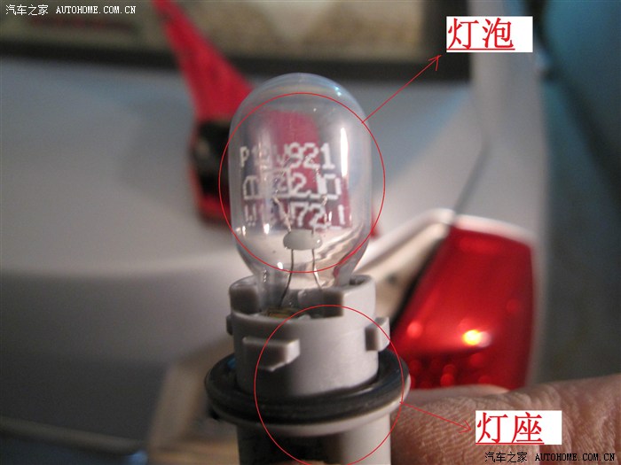

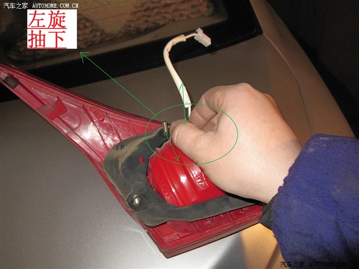

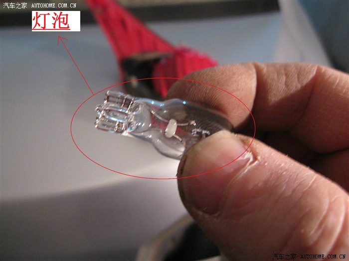

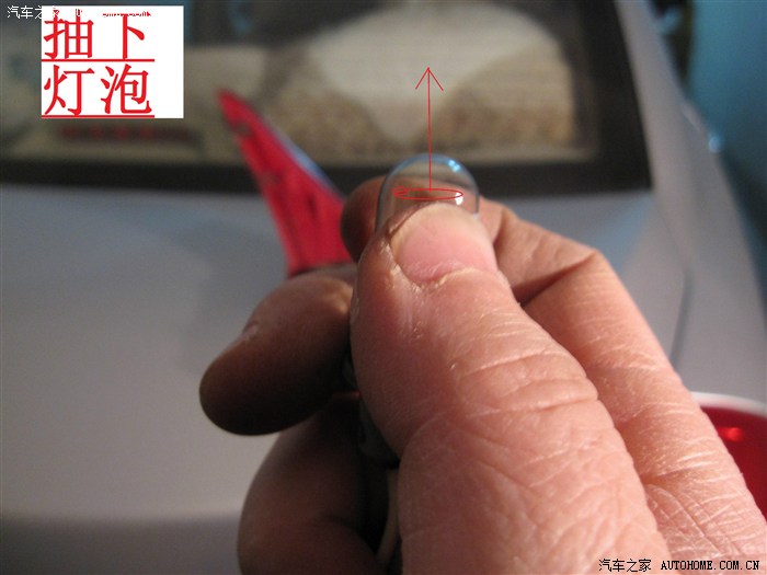

10、再看一下拆灯泡的过程。

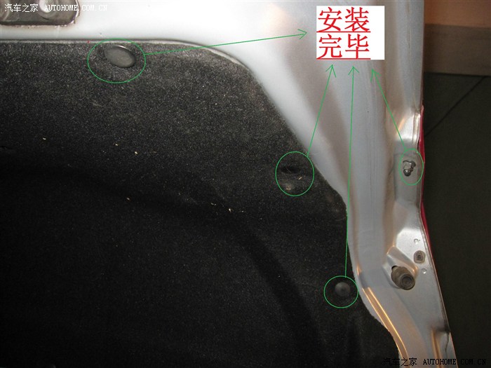

11、换上新倒车灯总成,装上螺帽和卡扣。

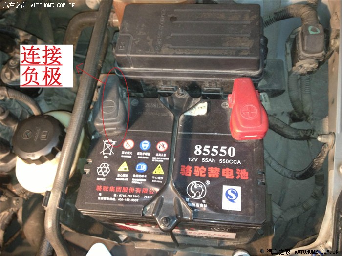

12、连接电瓶负极。

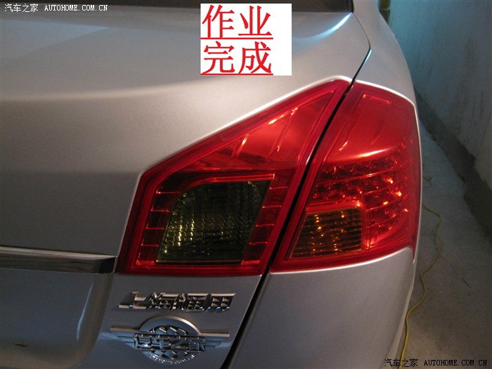

13、关上后备箱,作业完成。

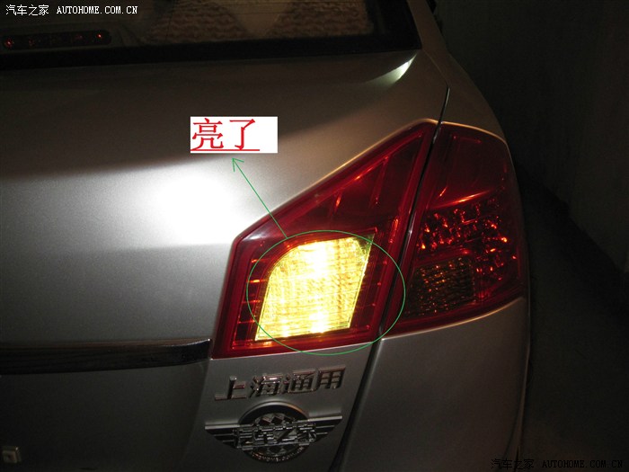

14、检测倒车灯总成更换后的效果。插上钥匙、接通电源并挂倒挡,倒车灯亮了。OK!
