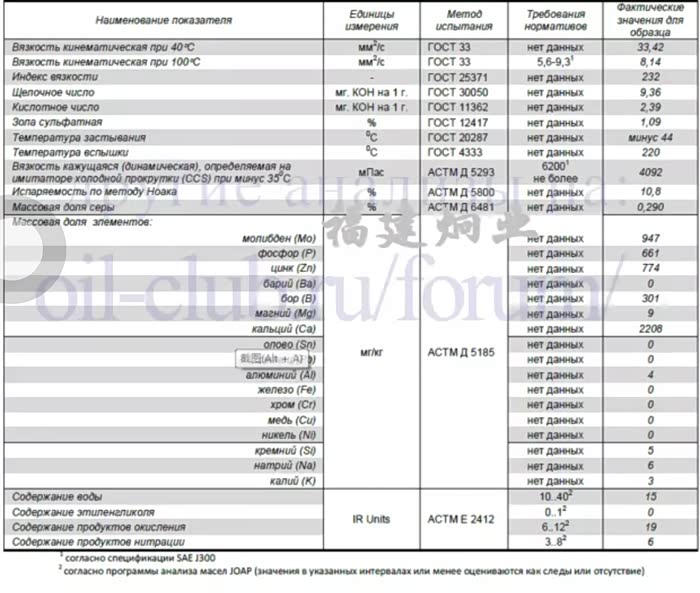

出光ZEPRO高钼专业级机油,属次顶级,还有更顶级的0W16,有兴趣可以去官网查看:http://www.idemitsu.co.jp/zepro/lineup/index.html
出光ZEPRO参数:
出光ZEPRO参数
碱值:
D2896,mg KOH/g:9.36
D4739,mg KOH/g:2.39
粘度:232
40℃----33.42 MM²/c
100℃---8.14 MM²/c
倾点:-44℃
闪点:220℃
各金属含量:(Mr/Kr)
钼(Mo)含量:947
磷(P)含量:661
锌(Zn)含量:774
硫(S)含量:5
以下是狗东买家海淘提供的数据,怎么感觉出入有点大,另外小日本对产品说明真是贴心到位,国内厂商真得多学习。
总体还行,运动粘度有些接近新日石
40℃粘度:56.53
100℃粘度:7.993
闪点(℃):230
倾点(℃):-37.5

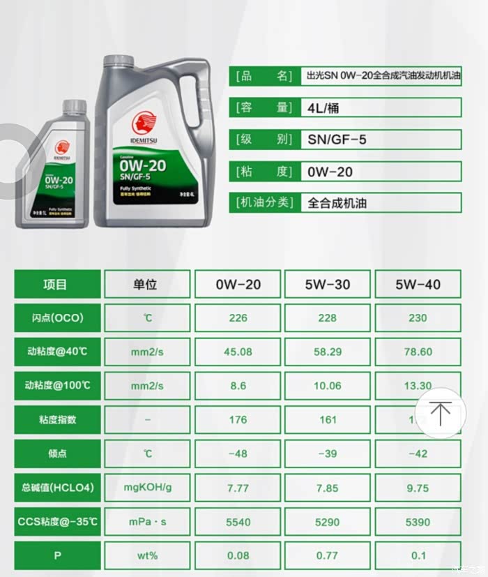

国内出光参数:
总碱值:
7.77mg KOH/g
粘度:176
40℃----45.08 MM²/c
100℃---8.6 MM²/c
倾点:-48℃
闪点:226
——————————————————————分割线—————————————————————————
7.77mg KOH/g
粘度:176
40℃----45.08 MM²/c
100℃---8.6 MM²/c
倾点:-48℃
闪点:226

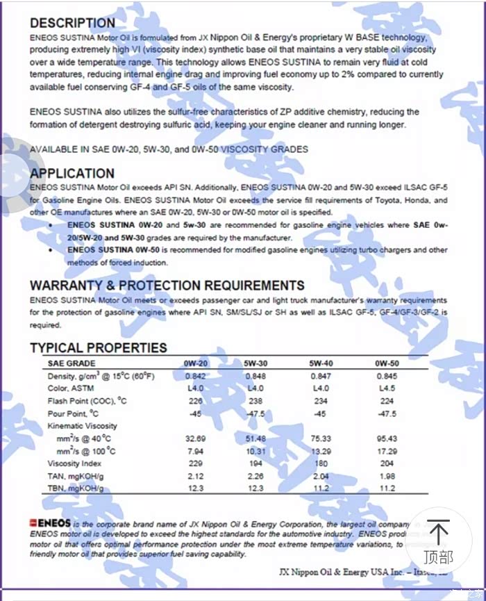

新日石参数:
碱值:
D2896,mg KOH/g:12.3
D4739,mg KOH/g:2.12
粘度:229
40℃----32.69 MM²/c
100℃---7.94 MM²/c
倾点:-45℃
闪点:226
D2896,mg KOH/g:12.3
D4739,mg KOH/g:2.12
粘度:229
40℃----32.69 MM²/c
100℃---7.94 MM²/c
倾点:-45℃
闪点:226

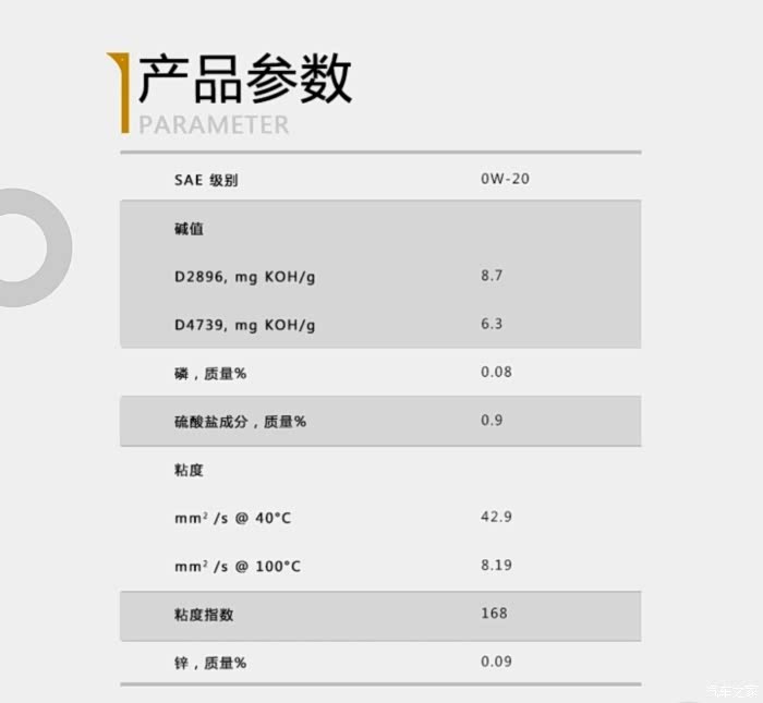

雪佛龙/金富力参数:
碱值:
D2896,mg KOH/g:8.7
D4739,mg KOH/g:6.3
粘度:168
40℃----42.9 MM²/c
100℃---8.19 MM²/c
倾点:无
闪点:无
