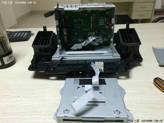

在第一次导航内置功放模块升级了TDA7850之后,实际感受其实并不是很明显!初体验也就是低音的量比以前稍微的变足了点!这并不是我想要的结果!所以进行了一次拆机,想改飞歌75导航内部的运放来获得音色上的飞跃!
第一次开机后就发现导航内部的运放之小,故想用0.1-0.2的连接线做运放引脚,再用电烙铁用标准的运放去焊接上去,结果,这个想法待拆机后破灭了!点咯铁的尖头还是显得太粗,且不易实施,真是极度无奈和失望~~~~~
就这么的拆开后又重新组装了回去!

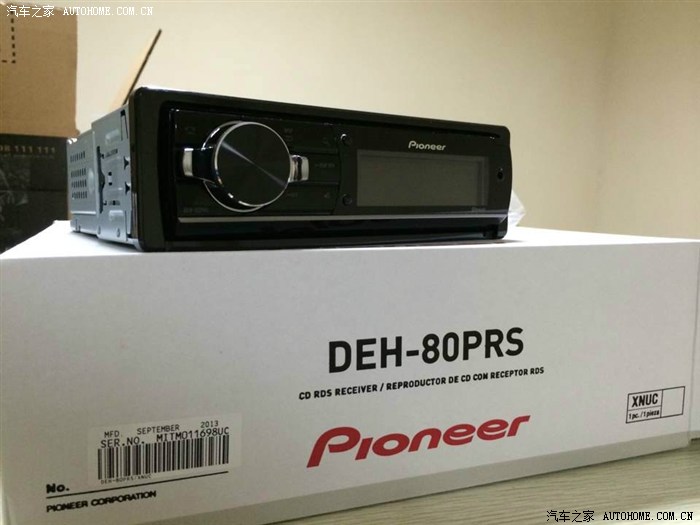

PIONEER DEH80PRS 自带50WX4的功放!支持主动分频(咱不玩那,毕竟调音有些时候是种乐趣,但在车内则是种折磨!)另外支持高电平输入,也就是导航的喇叭输出可以直接插入CD后面的AUX上,且前面板也带了一个AUX输入,另外还可以同时接入两个USB,还可以插入32GSD卡,带遥控器操作,支持面板分离,还带独立的一组低音输出!功能十分强大!
因为是美版的,所以收音机功能我还是用了飞歌导航的,其实导航以后也就是用用蓝牙接听电话,导航和收音机了,音乐就交给先锋吧!

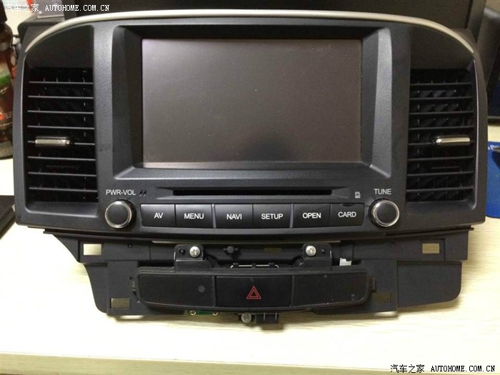

翼神车的储物盒基本原装位,不过需要打磨一点尖角出来,否则先锋的面板框进不去!

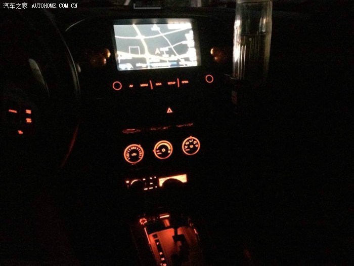

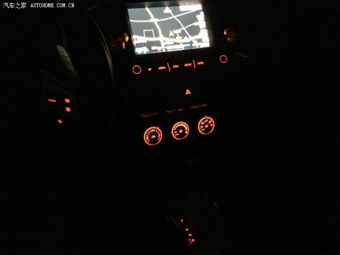

我把先锋80的灯光颜色改成了红色,这样就和咱的车内饰灯光保持一致了,说实话,我不太喜欢它亮着灯,因为会打破原车简洁的设计风格,所以设置了灯光延时关闭,基本看不出中控动了手脚,只是在需要的时候,它会亮一下!
整体夜间效果:
延时关闭灯光后就和原车没区别了,哈哈!要的就是简洁!有时候亮亮的反而俗气~~~~~~同感否?
