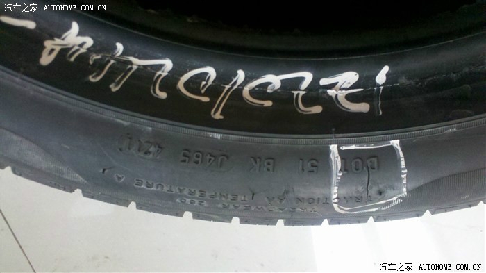

今年8月份车行程不到两万五千公里,也就是换完轮胎跑了不到五千公里,发现车空调漏水比较厉害观察空调水的时候,偶然发现左前轮轮胎有一条裂纹。轮胎裂纹太让人闹心了,看了看轮胎周围根本没有蹭过的痕迹,也不像人为划伤,见附图。

要说轮胎是意外蹭的,轮胎周围总得有蹭过的痕迹吧?我也找过倍耐力的官方网站求证检测报告的正确性,倍耐力官网的电话根本打不通,官方微博也发私信询问过官方电话,连续两天发了两条私信,就问官方电话,也没收到答复,我感觉倍耐力是没有售后的。
