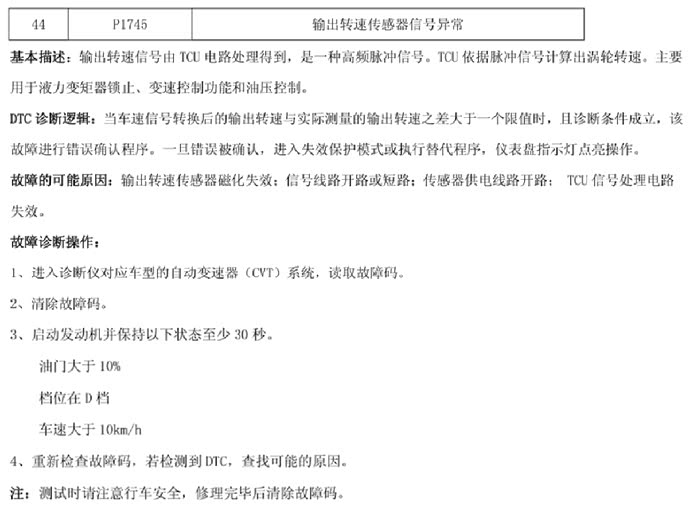

变速箱亮灯时的故障代码P1745
P1745故障代码说明

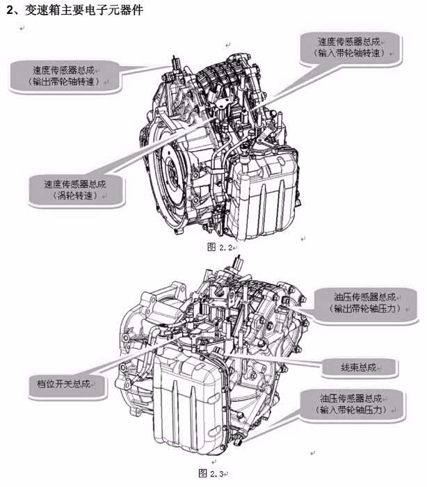

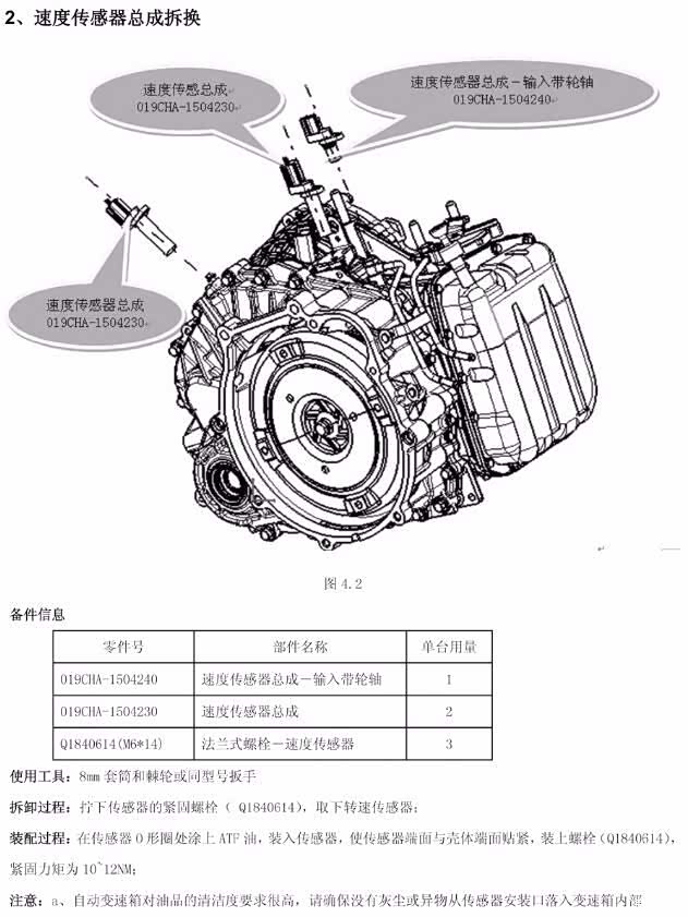

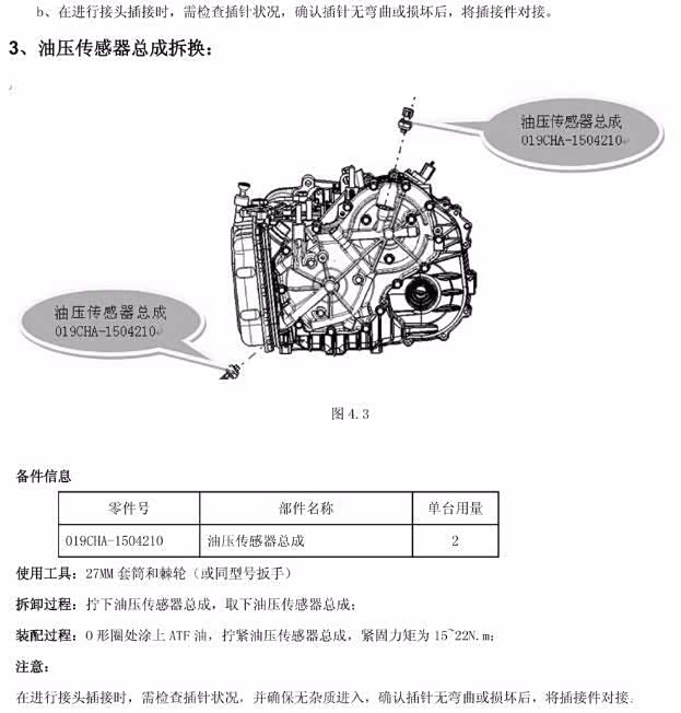

动手前先把维修手册相关部分找出来学习:
仔细统计了一下,发现加油车不走故障都发生在18年清明时报P1745故障码之后,隔1、2个月就在发生一次。另外18年国庆假期成都自驾北海来回3000公里居然没有发生过一次此故障,当时是全程高速。平时发生时基本也在减速再加速和等红灯起步时。而变速箱油已更换,效果不错,换档顿挫感基本没有了,而且拨档位时手感也变轻巧了。一般来说传感器故障应该会常亮故障灯,但我的车只亮过一次又自动熄灭了,现在看来严重怀疑P1745故障码所提示的输出速度传感器有软故障,就是传感器时好时坏却又达不到亮故障灯的阀值,这个传感器是个霍尔速度传感器,有磁化失效的可能。最后就决定先换一下这个传感器试一下,看看能不能解决,更换前为了确定驾图盒子没有漏报故障码特意到4S店用解码器读了下确定了没有故障码。
动手前先把维修手册相关部分找出来学习:
CVT变速箱各传感器位置
更换CVT变速箱传感器操作说明,注意速度传感器有三个二种型号,二长一短,要换这个是长的。

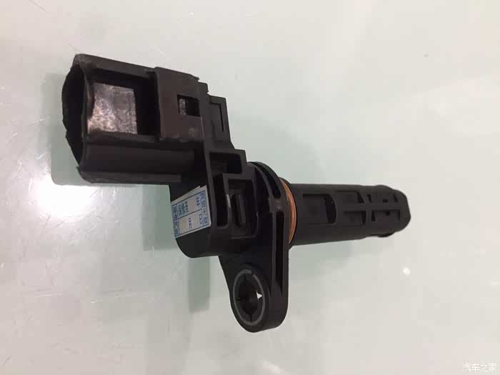

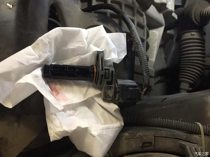

想着反正是试一下,于是在淘宝上购了个便宜的拆车件--输出带轮速度传感器,在19年3月29日 48370公里时,更换了传感器。以下是更换操作流程记录:
到手的传感器,确实是拆车件,插座部分有些破损。

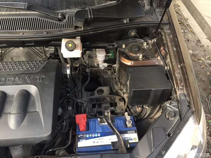

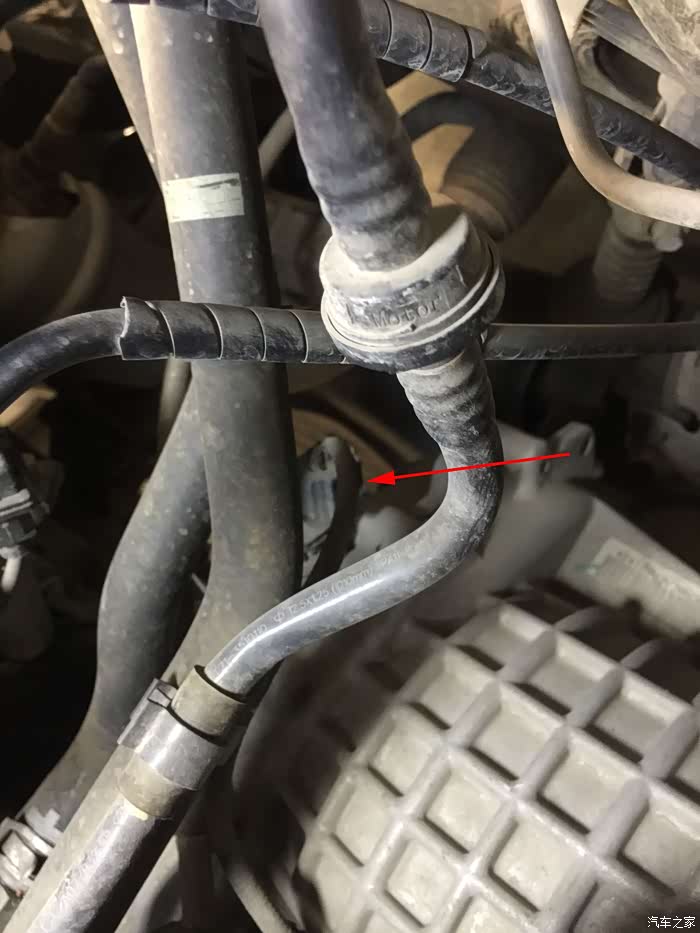

先把空滤部分拆掉

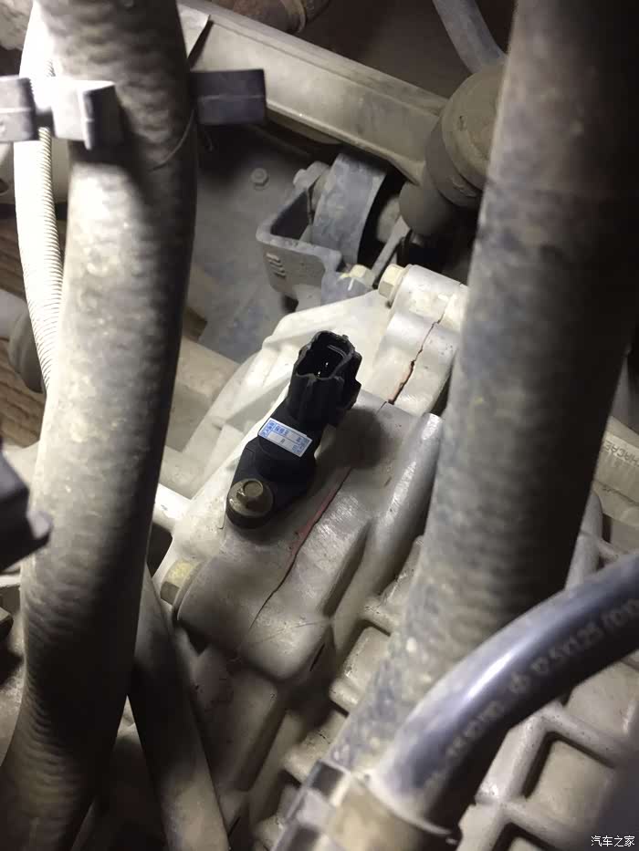

箭头所指为输出带轮速度传感器位置

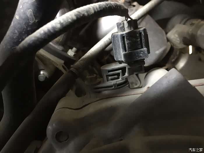

来一张传感器侧面的近照
先用湿毛巾把周边浮尘擦干净,然后将传感器卸了螺栓就可以拔出来了,会带出来一点变速箱油用纸垫着。
安装上新的传感器,还要再插上插头,完了后将其它部分还原安装。
