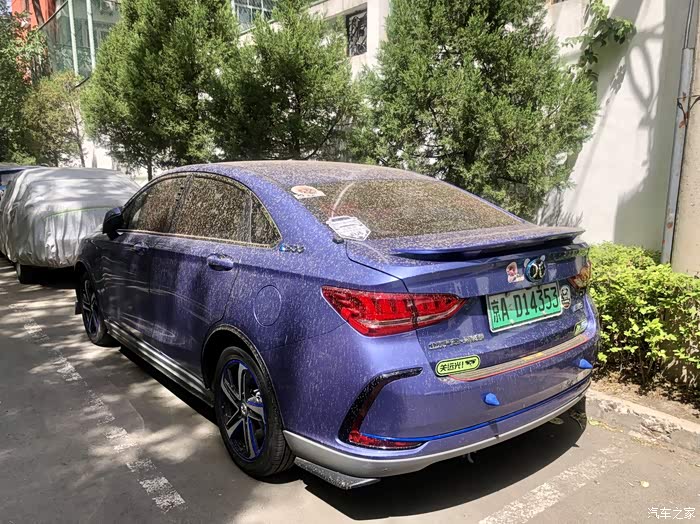

前几天刚洗好的车,然后下了一次大泥巴雨
简直是噩梦~~~
简直是噩梦~~~
特别~~~唉~~~

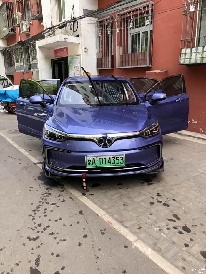

今天小区里在浇花,看到有个大哥用浇花的的水管子在洗车,我等他洗完,我也打算冲一下我的车~~
但是这回雨刷器在玻璃上有一种特别尖锐的摩擦声~~特别难受~~
研究半天,发现是车玻璃上有一层油膜,有卖除油膜的用品,我车里有~就用了一次,发现用完之后,雨刷器擦玻璃确实没有尖锐的噌噌的声音了~~
但是很抱歉~我那天没有拍照~~~

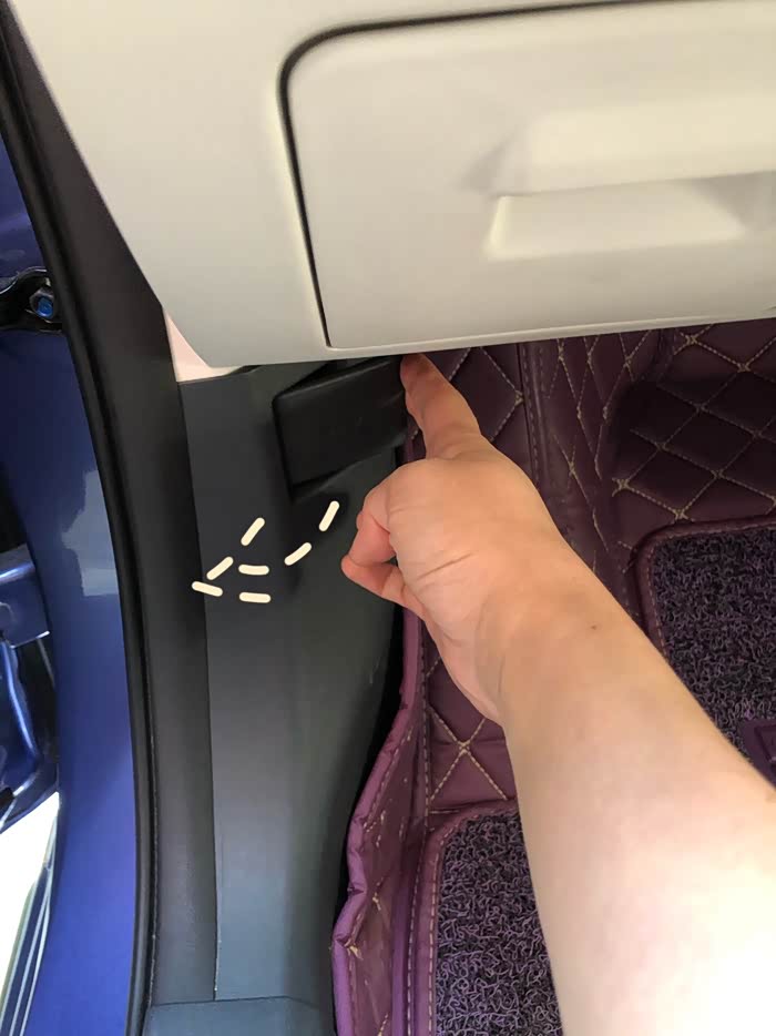

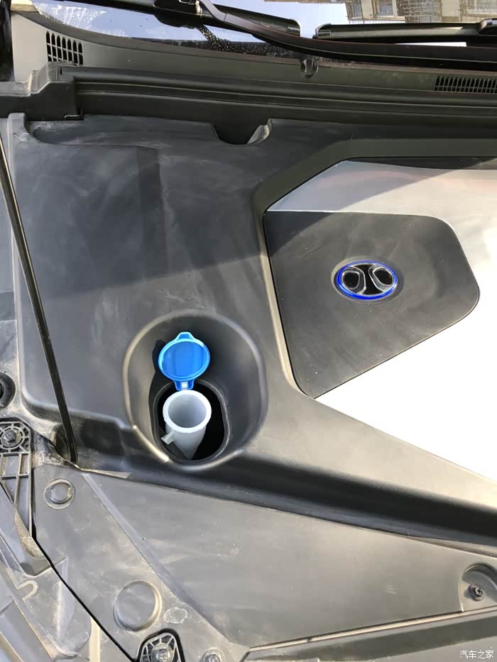

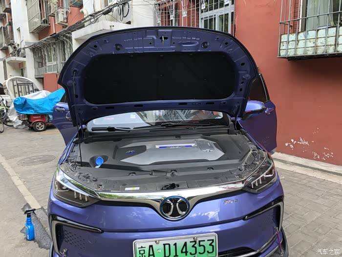

先打开前机器盖~在主驾驶,向箭头方向往外拉一下~
支好前机器盖~打开玻璃水口,蓝色的小帽子

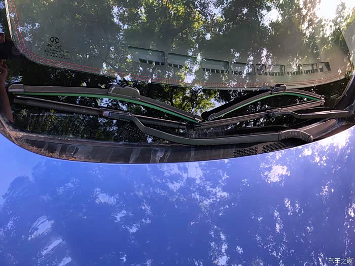

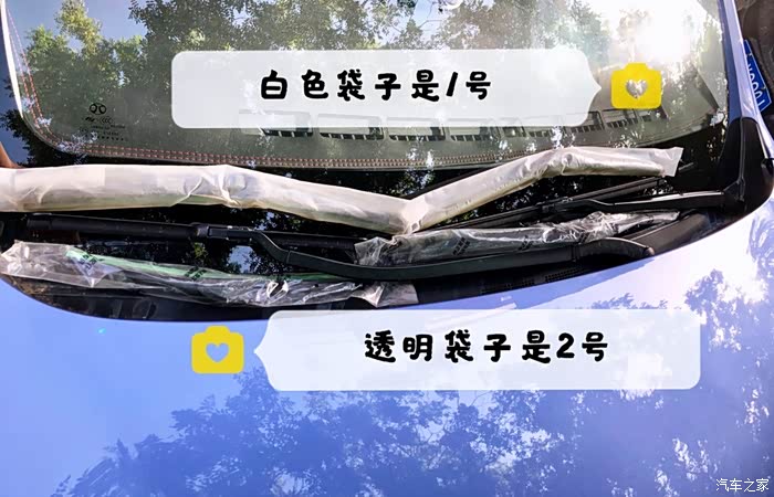

接下来是雨刷器尺寸~
这个说明书中没有说~但是我发现我原来150EV的雨刷器(17/22)可以用~是不是很神奇~今天来换的就是以前富裕下的150EV的雨刷器
eu5雨刷器尺寸:
17/22或者15/24
eu5雨刷器尺寸:
17/22或者15/24
1号白色袋子就是17/22的
2号透明袋子是15/24的
2号透明袋子是15/24的
拆开1号的包装~
很明显能看出来大小跟现在车上这副有差距~

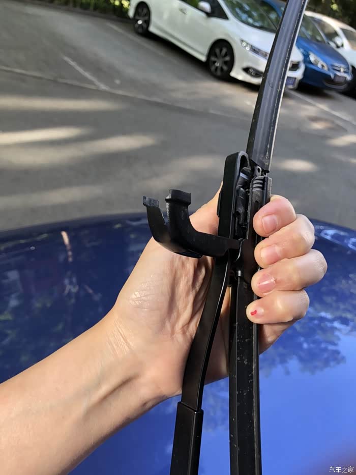

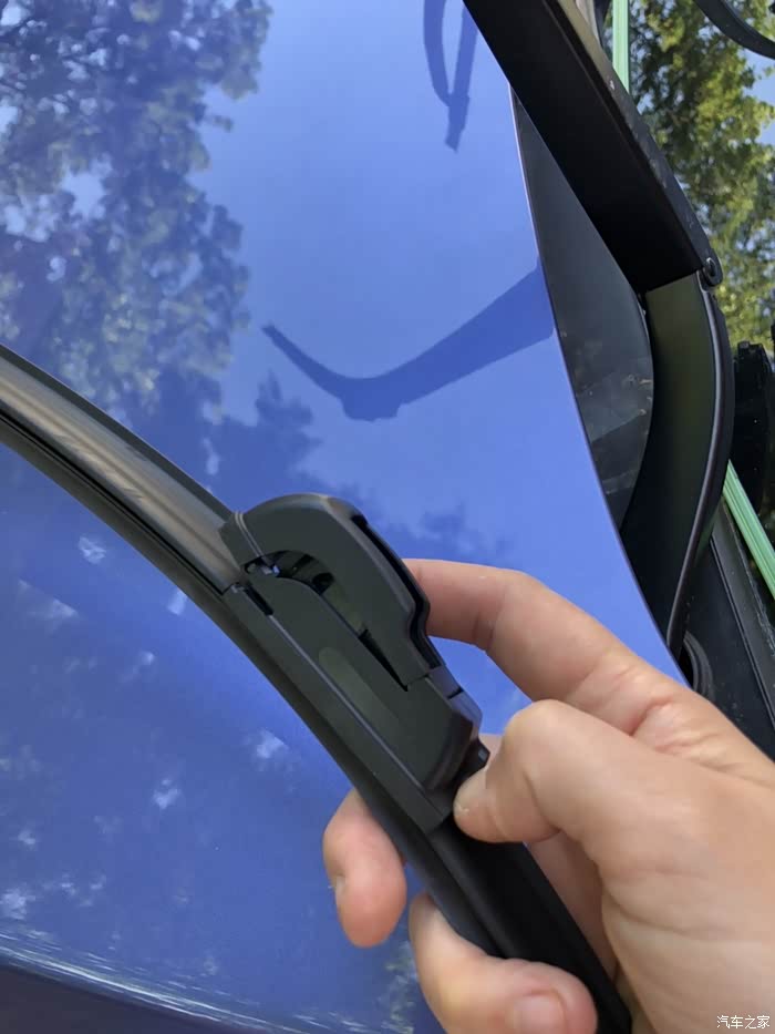

捏住这个卡扣~
打开~

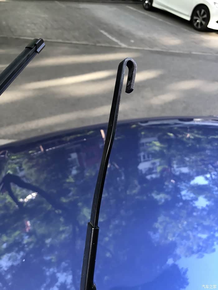

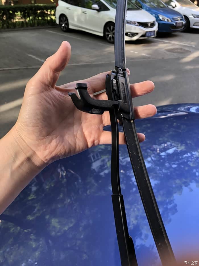

因为是u型口的,往上一推就下来了~
秃秃的像个铁钩子~哈哈

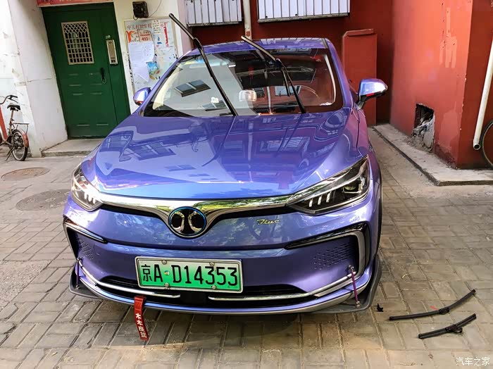

换好了~~车上的是新换的,地上躺着的是更换下来要扔的~~
