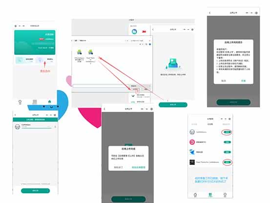

一、提前下载高德地图车机版:https://www.amapauto.com/download

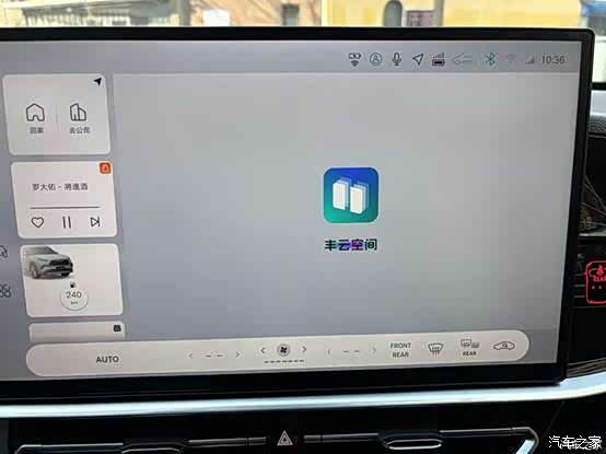

二、打开车机并用手机扫描丰云空间提供的二维码
三、在电脑打开微信小程序就会看见丰云空间
四、打开丰云空间小程序,并按照提示一步步将你需要的APP上传即可

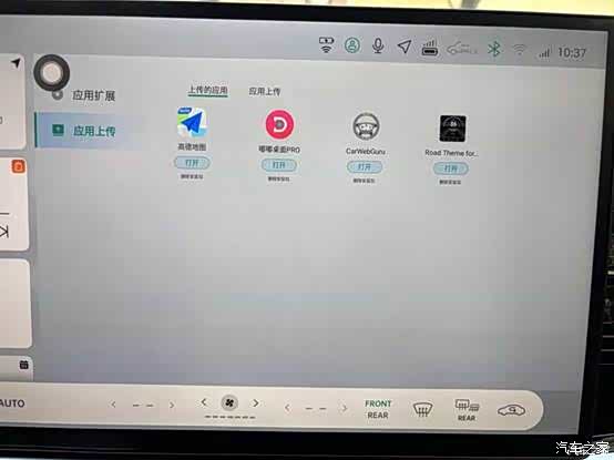

五、二三四步都是在手机上完成的,再次回到车机,打开丰云空间,点击应用上传你就会看见刚才上传的APP,安装即可

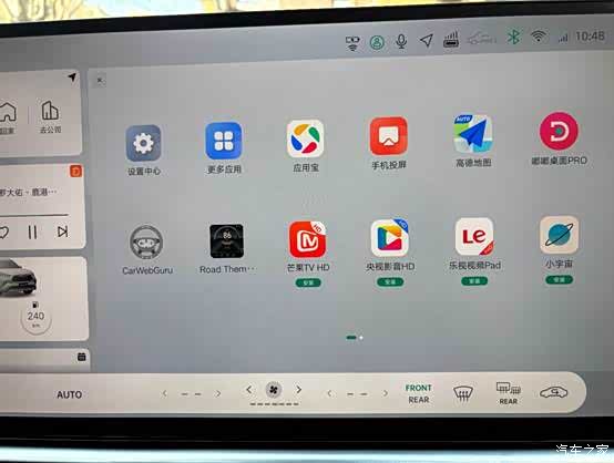

六、返回到这里就能看见安装成功的APP了

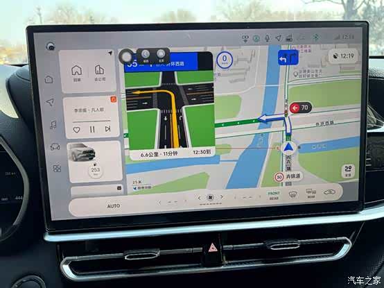

熟悉的高德地图又回来了

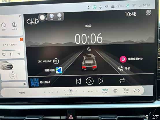

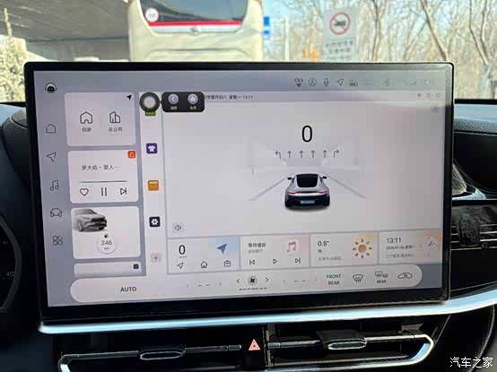

这是款国外的车机软件,可玩性也很高
这是嘟嘟桌面pro版,里面集导航、音乐、天气、指南针、时间等信息于一体。
不过有个小细节要跟大家说下,这些从丰云空间安装的软件,没法添加到车机桌面首页,操作时得多两步进入丰云空间打开。虽说不够便捷,但比起之前没法用的窘境,已经知足了,先凑合用着。也真心希望后期丰田的工程师们能开放更多权限,优化下APP适配体验,让车机用起来更顺手。

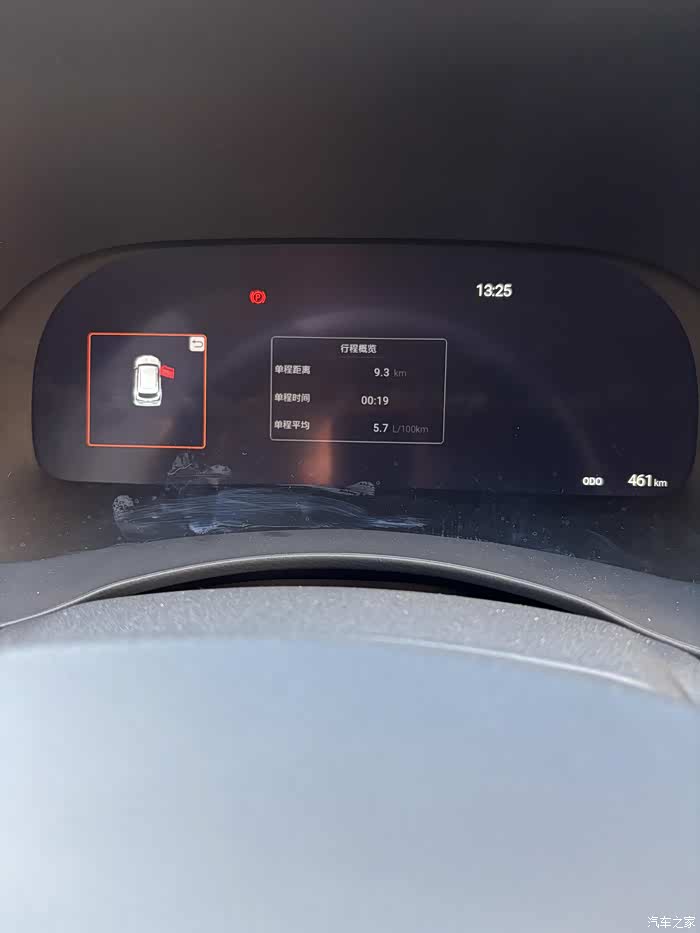

最后分享下单程油耗,低于官方公布的5.96升/百公里,还是非常满意的。
