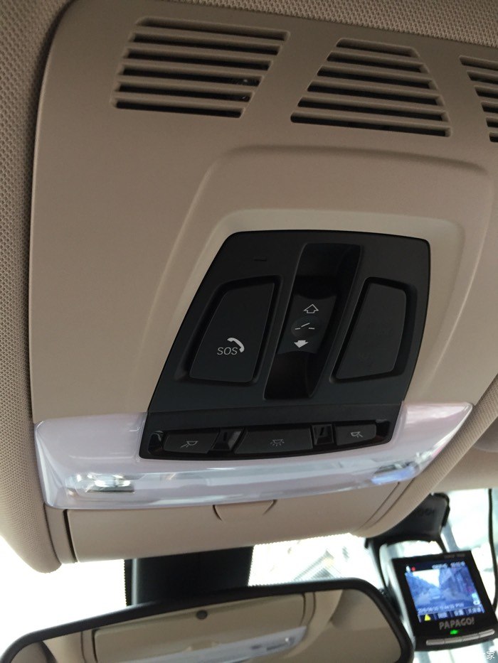

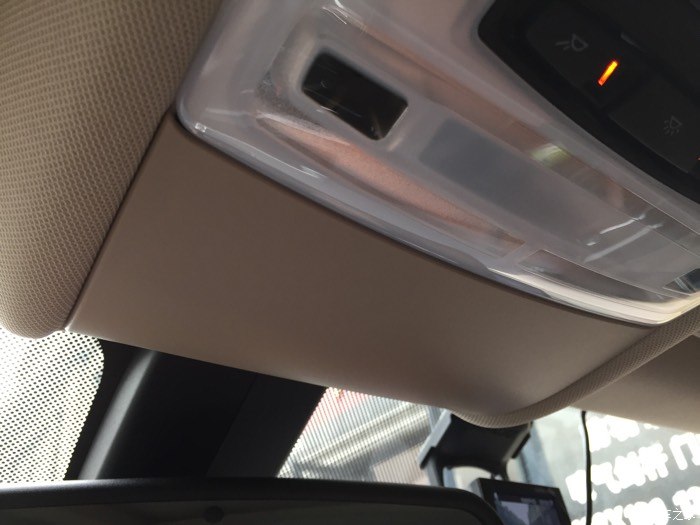

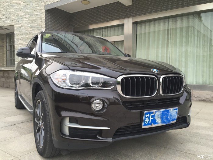

之前的样子

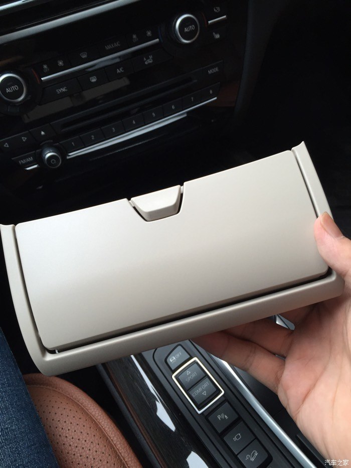

眼镜盒到手

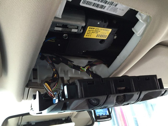

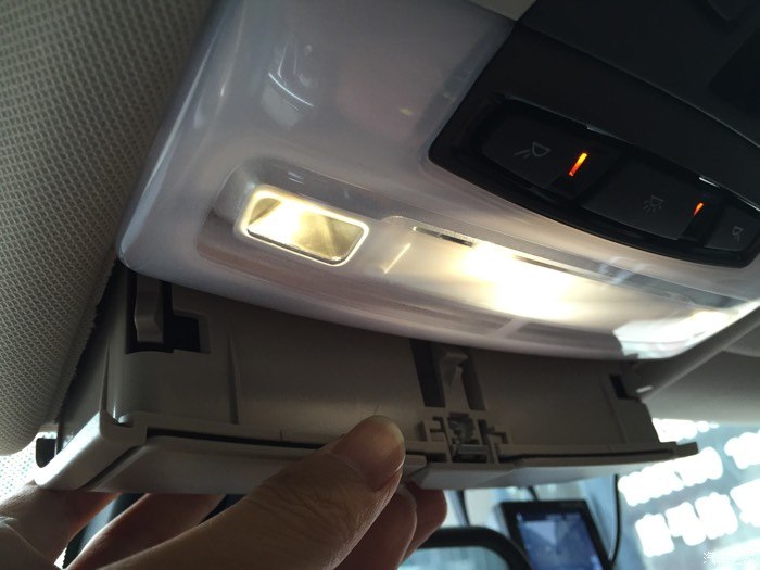

一开始小弟也是看了论坛各路大神直接把眼镜盒敲进去,可进去是进去了,卡扣没有到位,不能严丝合缝,更关键的是眼镜盒也不好打开,然后就是各种扣眼镜盒,为了扣眼镜盒还是把阅读灯拆下来了

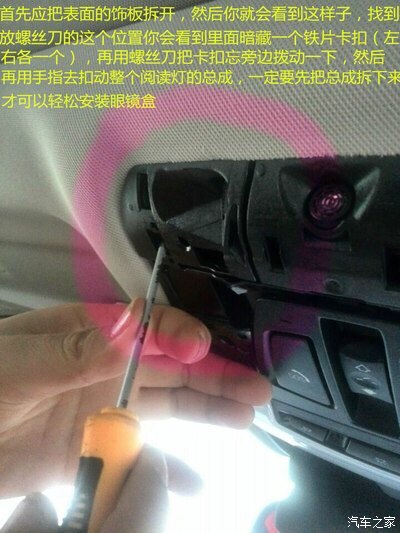

借用一张网友的图说明一下如何拆阅读灯,里面的铁片是左边的往右拨,拨到最右,右边铁片往左边拨,弄完了轻轻一拉阅读灯就下来了,然后就是各种顺利,所以大家装眼镜盒强烈建议先拆阅读灯

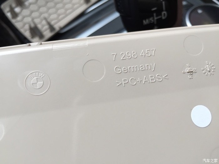

眼镜盒拆下来的样子

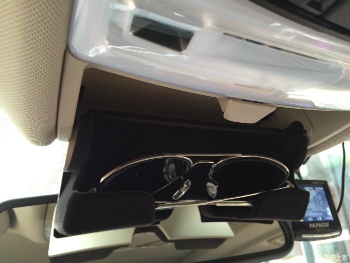

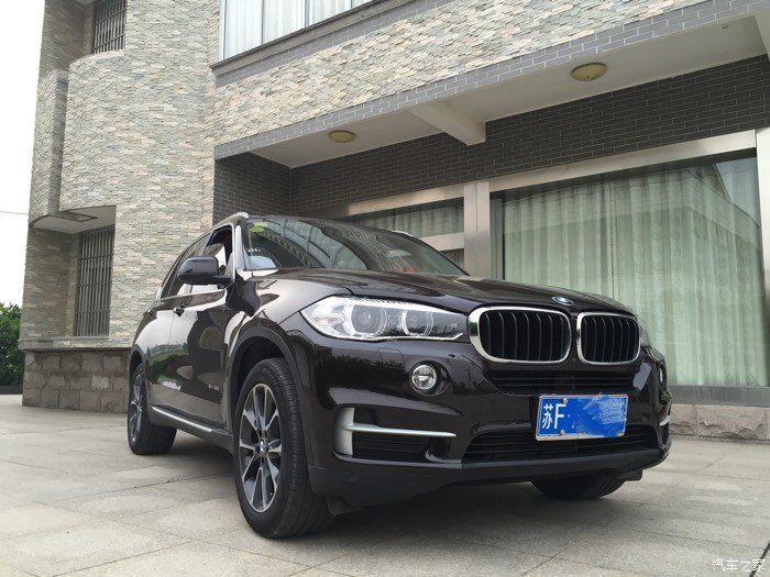

最终效果
希望小弟的经历能给各位朋友一点帮助,如果觉得有用欢迎顶贴让更多有需要的人看到
之前的样子
眼镜盒到手
眼镜盒拆下来的样子
最终效果
