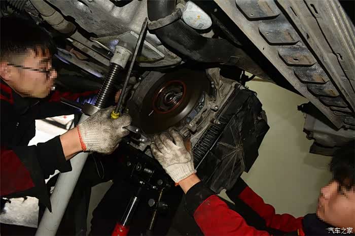

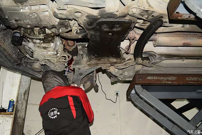

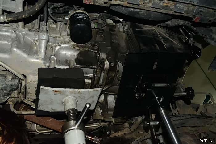

变速箱拆卸步骤
拆卸吊进气道和电瓶
放掉变速箱油
拆下下球头下支臂

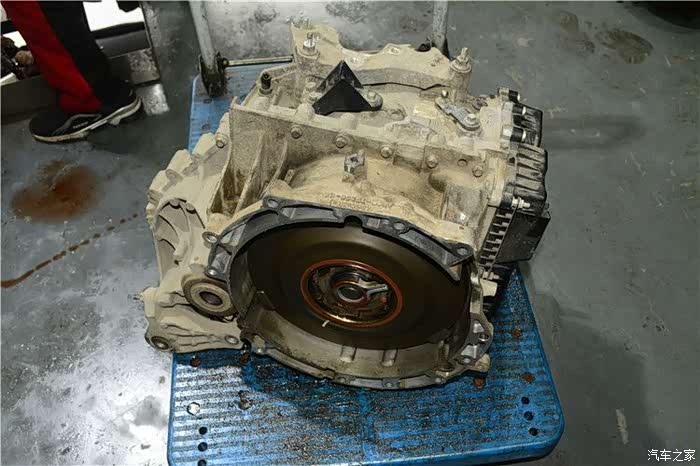

拆卸发动机与变速箱链接螺丝
取下变速箱总成

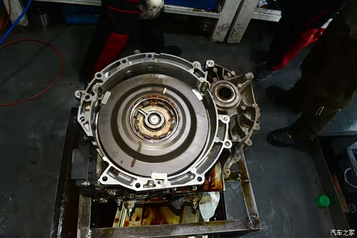

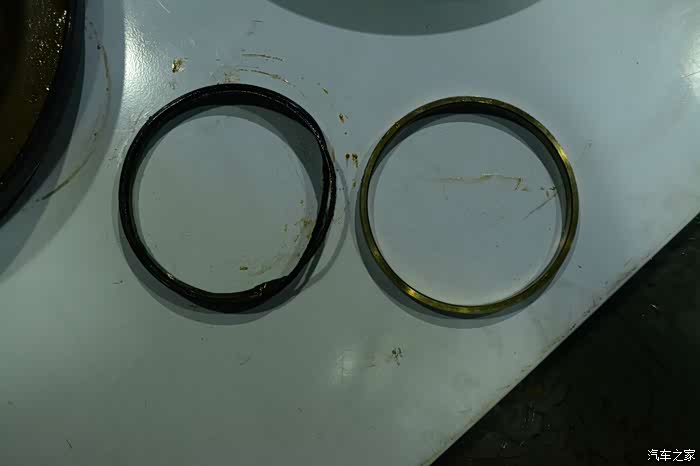

故障现象1、漏油,典型的是变速箱与发动机结合处有油渍。车辆行驶5万公里以后出现此故障,基本上出保后变速箱油封必然大量漏油。
发动机与变速箱链接处有大量油剂

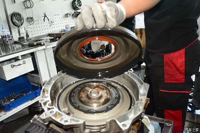

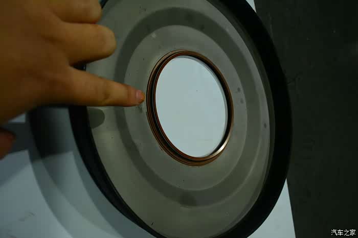

故障原因:漏油属于汽车机械最常见故障了,漏油可能的原因有很多,主要有接触面橡胶垫老化,油封老化,壳体断了等而这款变速箱漏油和常见的漏油问题大不相同,我们也经过多次维修实战总结出多数漏油主要是离合器盘磨损间隙过大,导致飞轮和离合器运转不同心摆动量太大导致油封内延受损从而导致了我们看到的漏油现象。
变速箱输入油封大量油剂
取下前油封
离合器减震盘

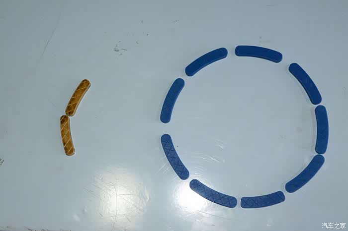

解决方案:修复离合器盘摆动间隙,更换改进垫片,定位环更换扭转减震器修包、前油封改进后的配件使离合器间隙更精准延长适用寿命(这是我们经过实际测试得出的结论)
改进油封
改进定位环
改进油封增加了密封弹簧
限位垫片

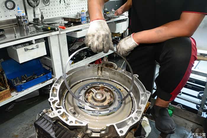

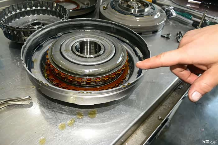

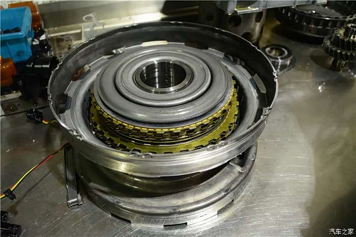

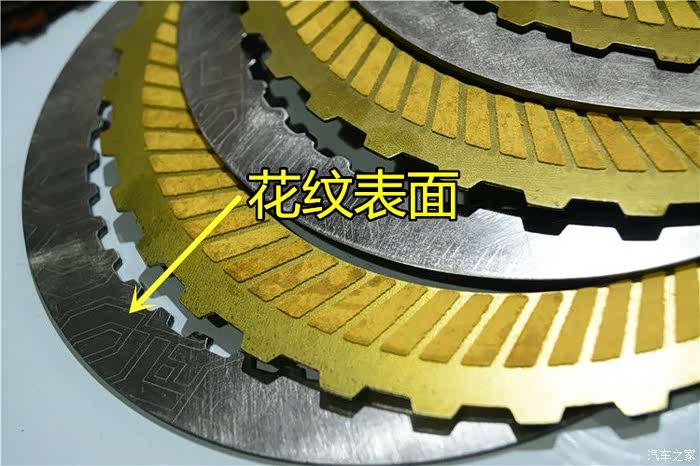

故障现象2、车辆起步时感觉发抖并有一串一串的明显顿挫感,低速转弯加油或低速爬坡加油感觉车子没有力道并伴有抖动现象明显加重。在行驶过程中换挡有很生硬的顿挫感,很不平顺很严重的情况下会感觉后边像是被人从车尾踹了一脚一样 。这个要看驾驶员的驾驶习惯正常家用代步十万公里左右都会出现该故障现象,如经常喜欢暴力驾驶的客户的车子会在5,6万公里左右时出现此故障现象。
故障原因:主要原因是离合器总成在这辆行驶过程不断地传输或切断动力产生大量的热能和机械能在得到能量的同时变速箱的离合器,离合器执行器,离合器活塞不断变得做这传递和断开动力的工作导致部件之间磨损或是偏摩从而使离合器接触面高低不平,高低不平摩擦系数降低,导致发动机的动力不能均匀的将动力像下一步传递所以我们就会感受到车子行走时发生抖动或是顿挫的现象

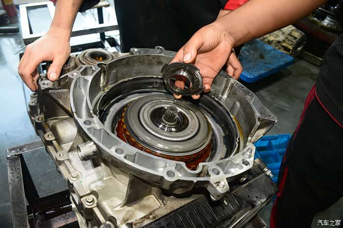

解决方案:更换原厂或改进离合器,就能解决这个故障现象,改进的离合器能承受的最大扭矩在500牛·米比原厂的增加了50牛·米,摩擦系数大了承受的扭矩大了自然就耐用了。这两种我们都做过实际测试了都可以解决问题,但改进的更耐用一些。
离合器固定螺丝
离合器总成

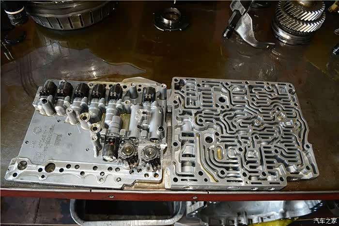

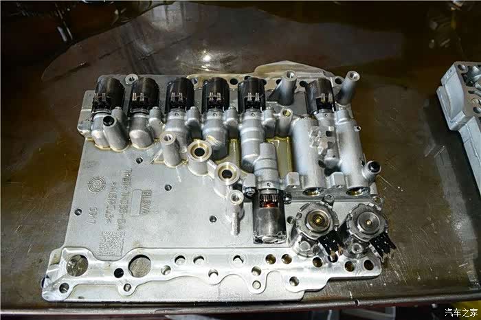

故障现象3:故障现象:从P挡挂入D挡或R挡有很生硬的顿挫冲击感,感觉车子使劲向前窜了一下一样,在行驶中切换档位时也是很生硬一点都不平顺,此现象为换挡冲击同时仪表会显示(变速箱性能低)
故障原因:阀体里边阀芯磨损或咔致使变速箱油工作不顺畅导致变速箱油到达不了应该到达的地方使得变速箱不能正常工作所以电脑开启了故障保护模式
解决方案:清洗或更换变速箱阀体
铝的方块为阀体
分解的阀体

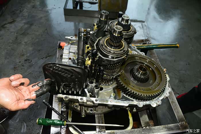

故障现象5:变速箱在各种工况下存在异响
敲击声,齿故障现象:车辆启动怠速时.挂入档位行走时.低速行驶时.高速行驶时发出明显的金属轮咬合声,轴承嗡嗡响声
故障原因:变速箱油污染,导致润滑不畅,机械部件或轴承磨损异常。
解决方案:清洗、更换变速箱油;解体检修变速箱检查。

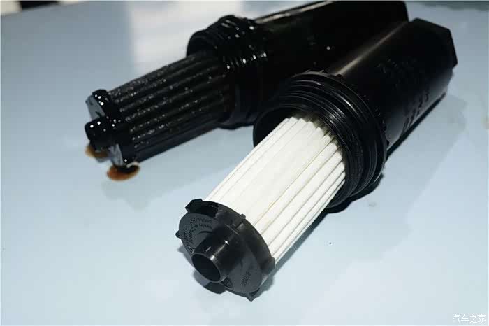

内部滤网平时保养更换不了,上面吸附了很多的金属铁削,建议平时保养时用循环机换油效果能更好些
新旧对比
外部散热油管滤网新旧对比,这个滤网安装在外部变速箱后边,保养时一定要更换

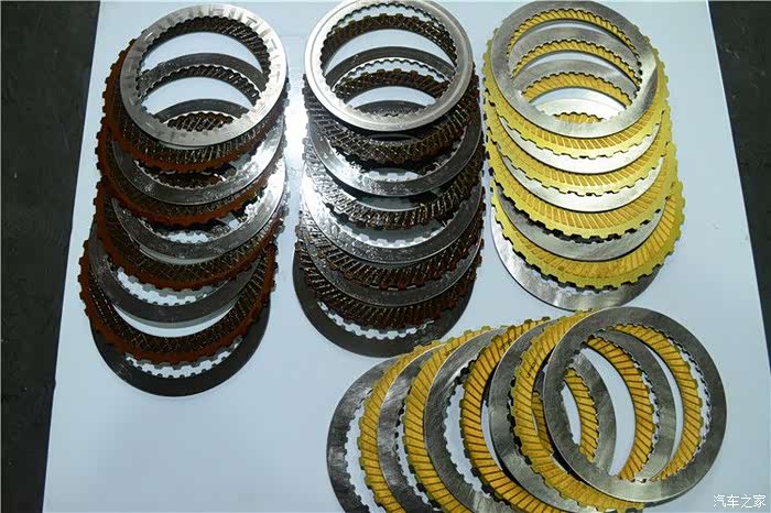

全新和改进的离合片
离合器片新旧对比,旧的以烧实变焦发黑
