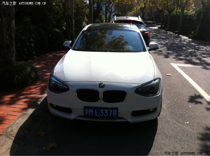

下面我综合一下,改了些什么。。

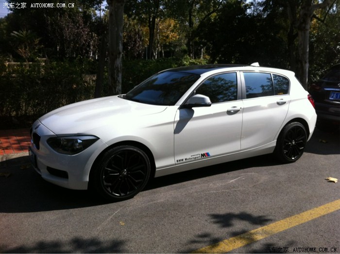

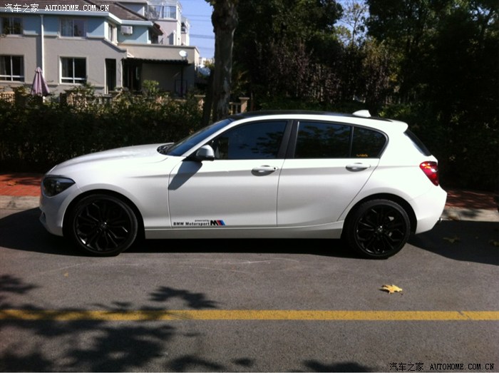

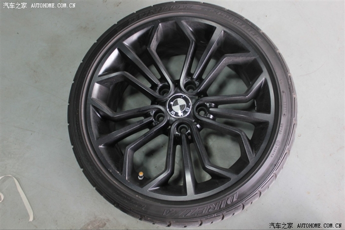

X1轮毂配邓禄普225/40 R18轮胎(原来轮毂是银灰色,被我喷黑了。)

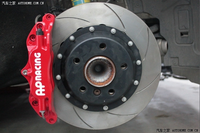

AP5200 四活塞 带330划线盘

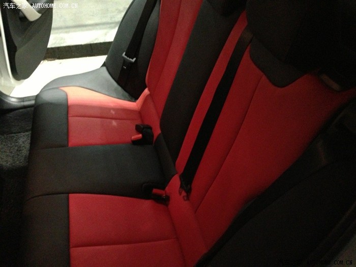

红黑拼色真皮座椅包裹

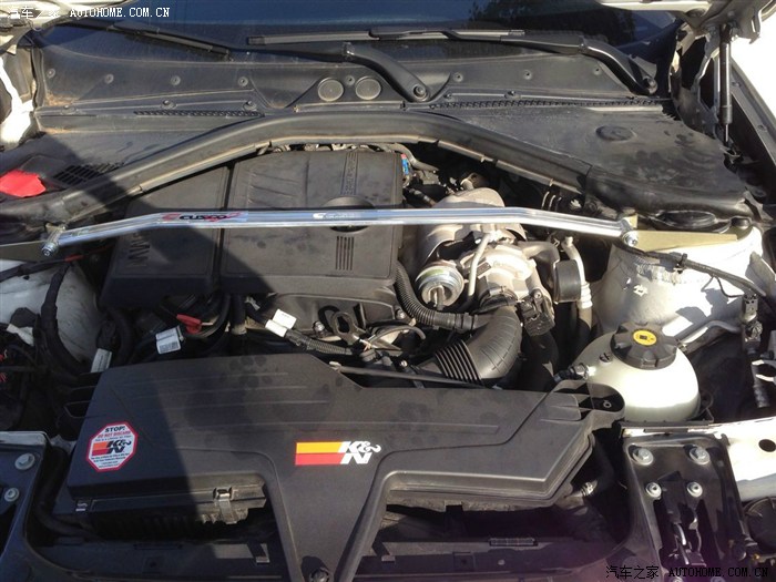

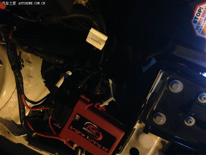

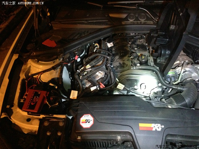

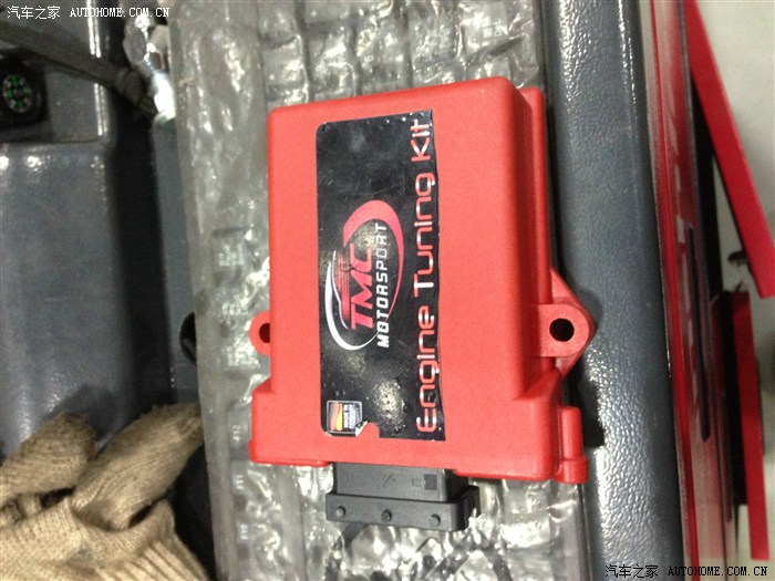

TMC外挂电脑(共10段,暂时默认的第6段(以后试着调调看,看数据第6段为原厂136P,加到158P,加22P,原厂220N,加到272牛,加52牛,实际怎么样,有待考究。)
CUCSO 前顶把 底部井支架(车身加强件:装上去后,开起来整体性强烈了一点,但感觉有点怪,好像觉得车头好像变重了一些,还没有激烈驾驶过,等有时间试下,毕竟不是防倾杆,具体效果等开段时间再说.)

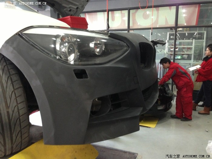

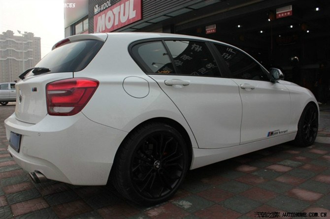

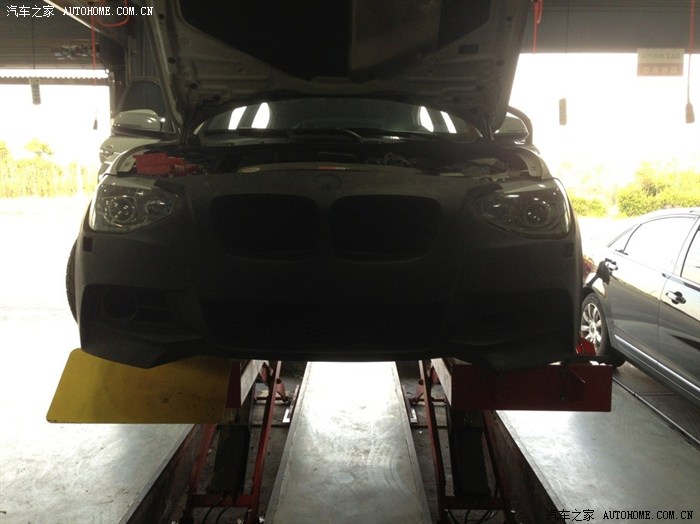

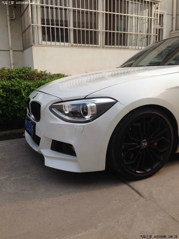

国产M-tech包围(装好后,吓了一跳,这个缝。。。。实在是惨目忍睹,我等了1年新包围立马就拆掉。。。已换)

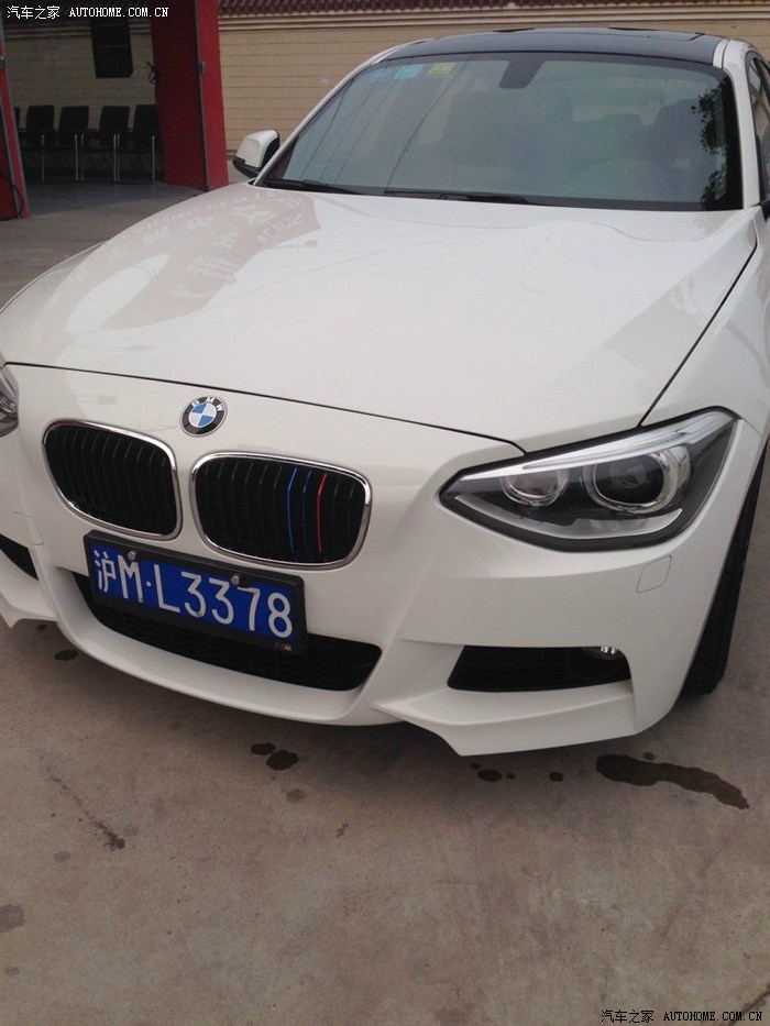

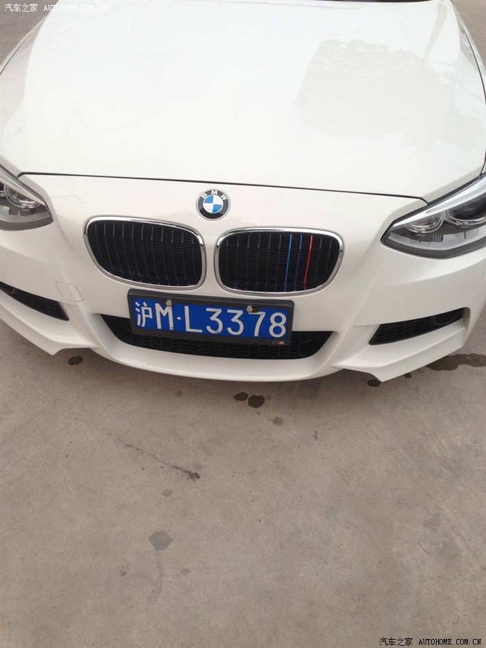

 台湾AN M-tech包围(淘宝:威尔改装购入)(太完美了,超多配件,设计都很人性,比如前包围中网下面,有个进气后,里面有2个配件,直接通到刹车盘的地方,行驶过程中帮刹车散热,很贴合,大家看细节图吧。)

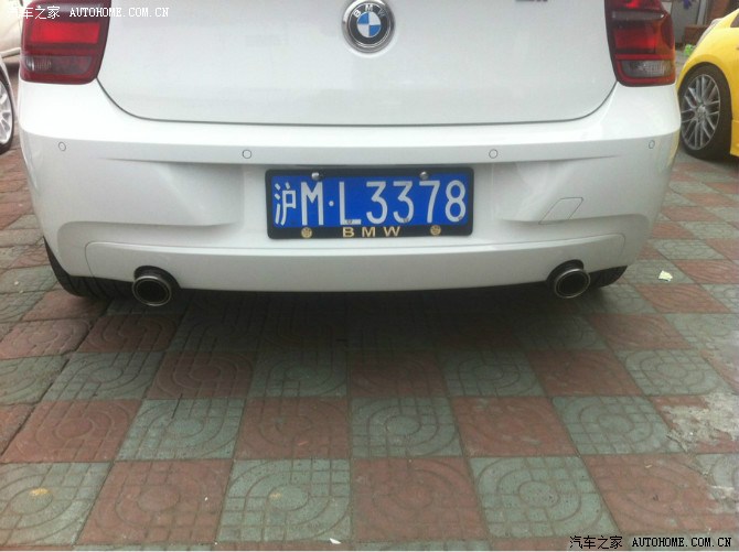

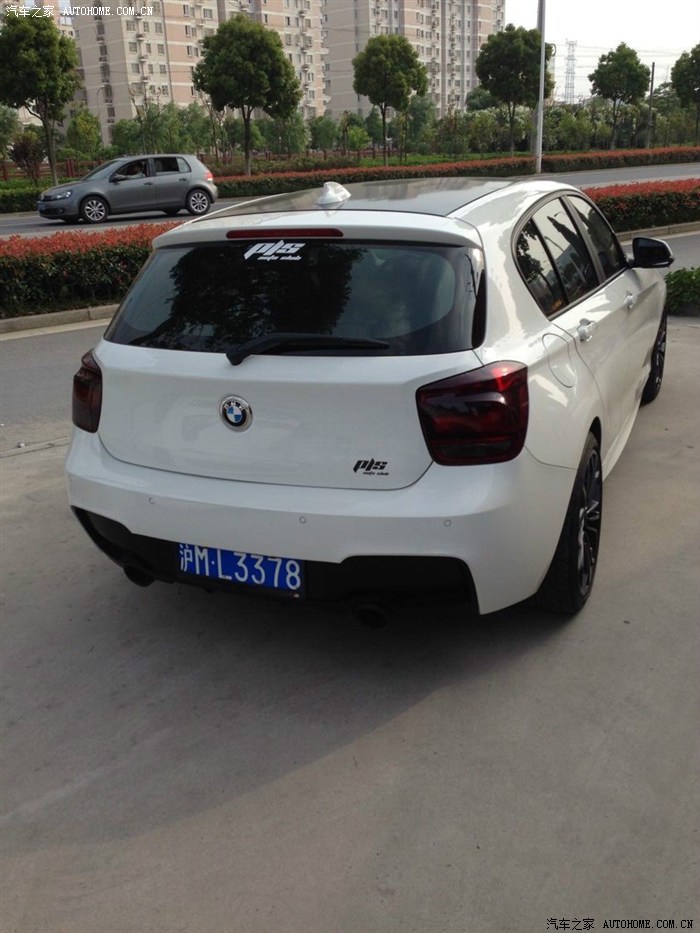

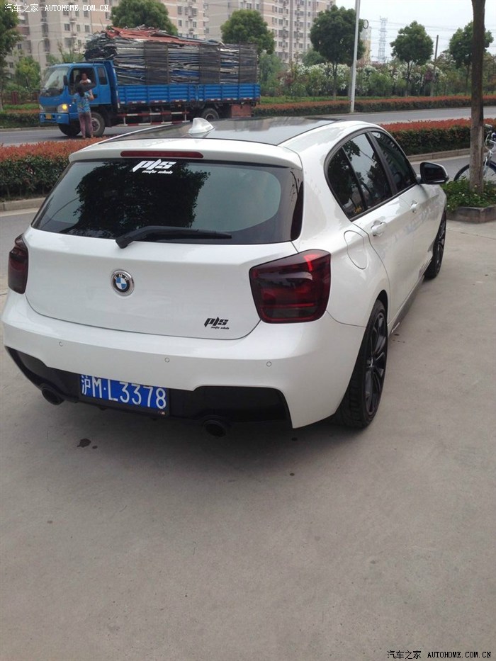

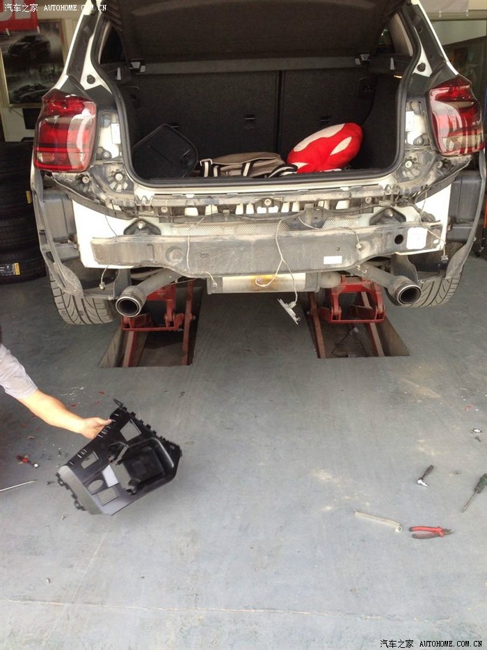

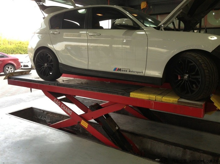

仿-AK天蝎尾管(由于包围到货有,因为AN的M-TECH的双边单出版本的包围是按照M135做的,所以我的RUMES的尾管位置不对,然后索性直接割了重新焊位置,一样割了,我就直接换掉尾管,感觉换好了比较帅,参照下面图片吧。)

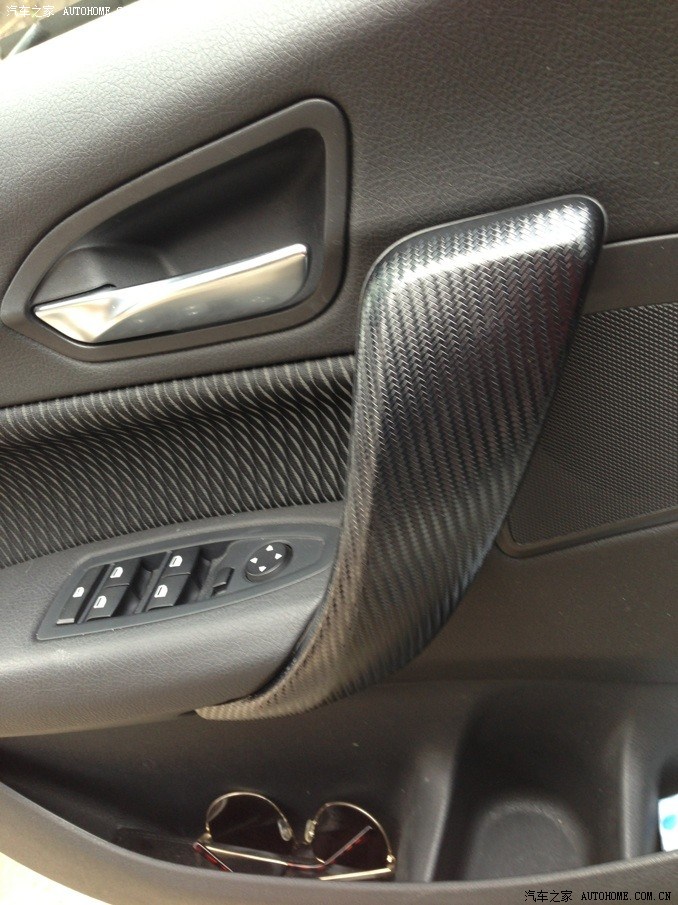

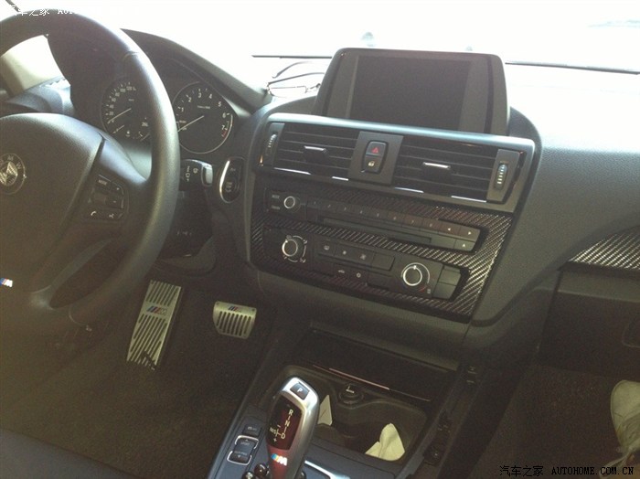

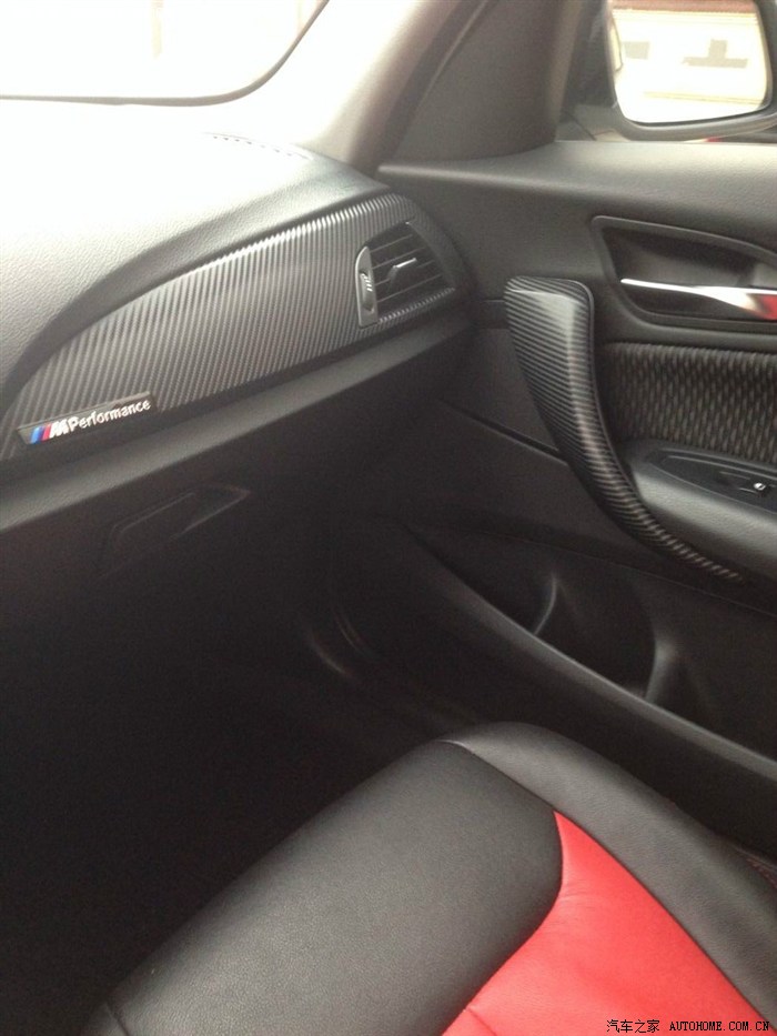

13年3月2日,今天去贴了点内饰,碳纤贴纸。上图。。。。

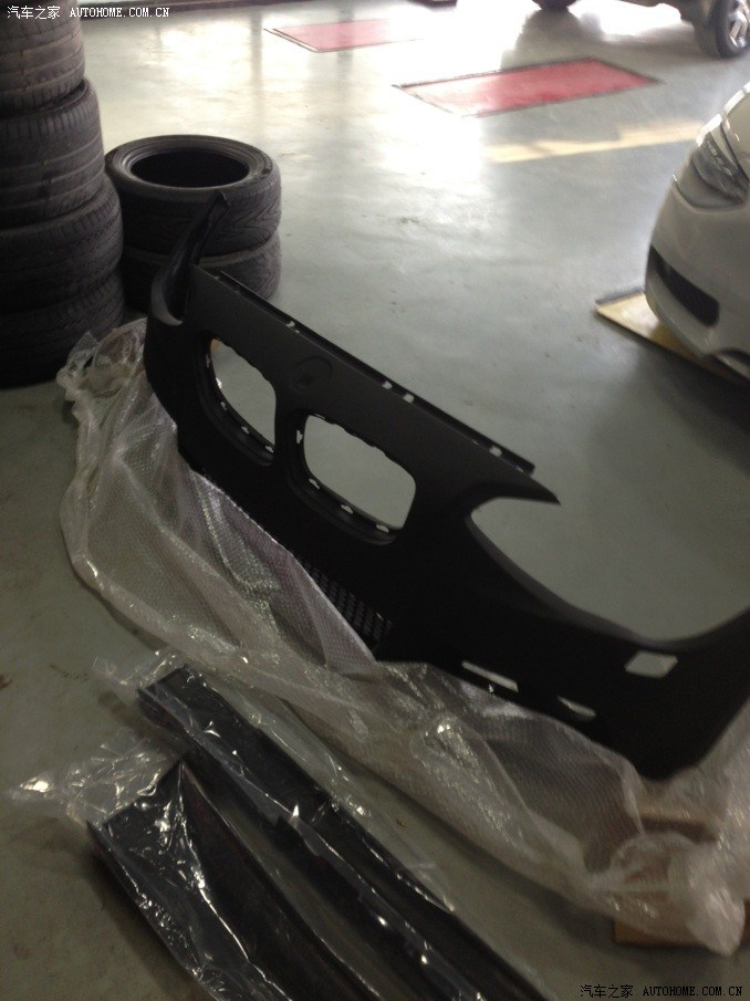

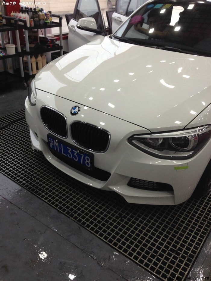

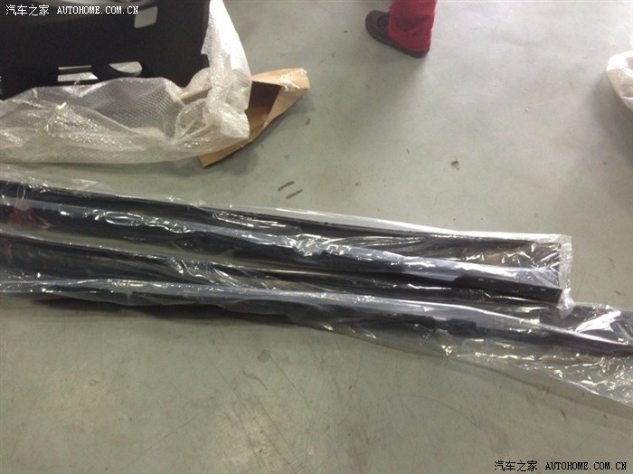

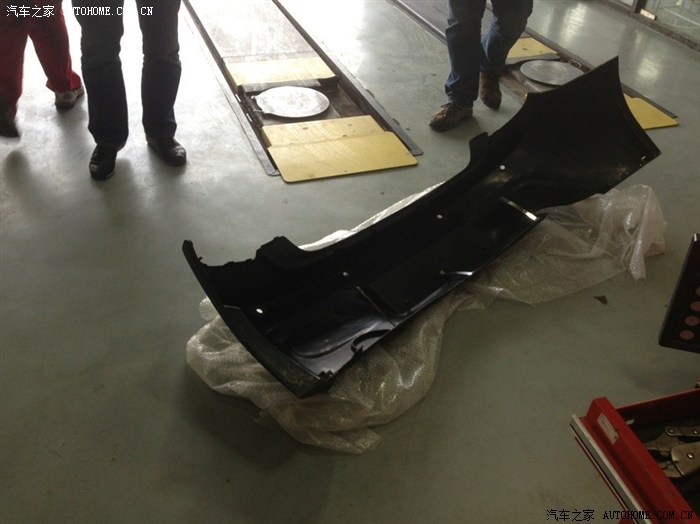

13年3月29日,今天副厂的包围到了,不是正厂的,前包,后包,侧裙。今天就试试装上车看下,没扣紧,感觉还可以,然后就拿去,先去喷漆。。

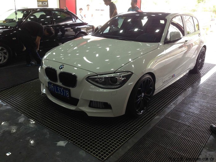

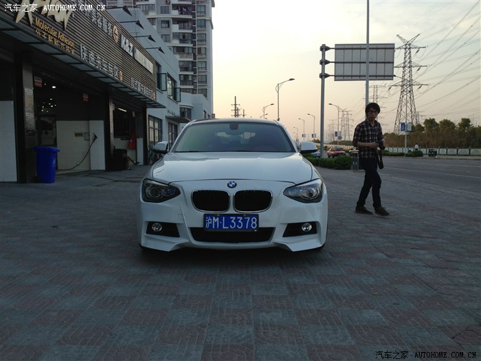

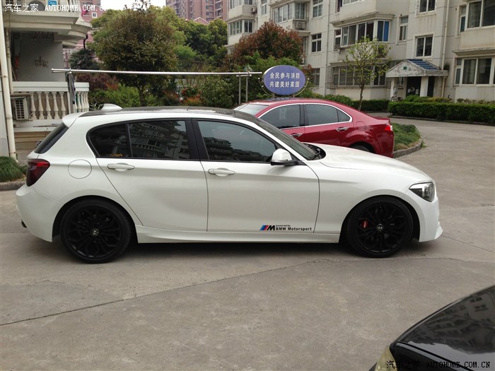

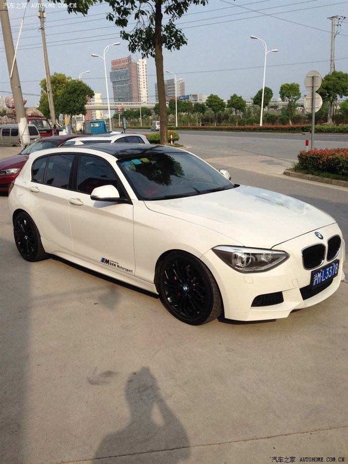

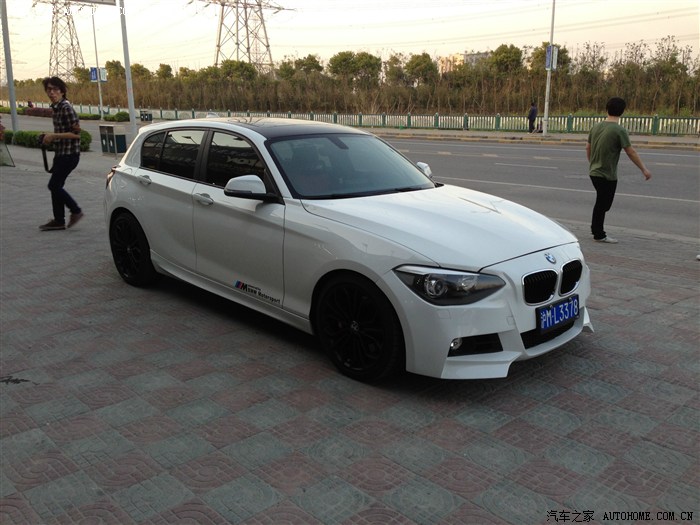

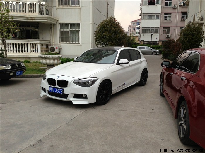

13年4月8日,包围到了1个多礼拜了,各种折腾,让各位喜欢我车的车友久等了,实在抱歉,现在终于差不多了,(前保险杠里面的那块塑料垫板碎了,要1个月左右到货,所以前保险杠看上去稍微有点塌)下面随便在小区里拍了几张,车位都没有- -,各位看看先咯~
13年4月15日。总算,保险杠里面的聚风罩新的装好了,已全部搞定,下面发点暂时车辆的模样。

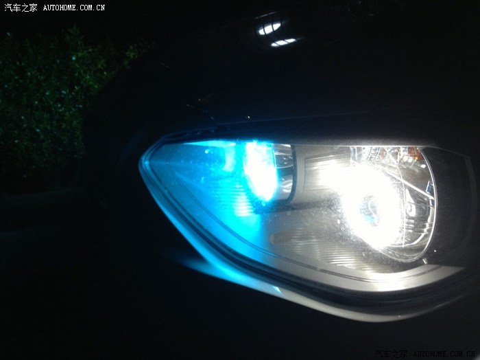

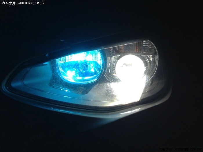

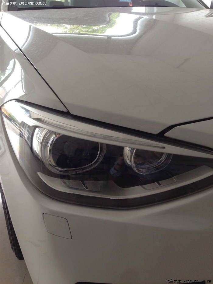

13年4月20日。今天,把车灯搞了一下,某宝买的,换了一个示宽灯,和另外一个小灯珠,就是左边的2个小灯,右边我改过透镜的,无需理会,换成了冰蓝色,下面有效果图,远拍不行- -曝光的厉害,要用专业设备拍,有需要进交流群交流吧。
14年4月29日。一年,整整1年没有折腾过了,但是得知了能升级原厂天使眼的消息,还是按耐不住,今天,我的小白在我心目中,终于差不多完美了。

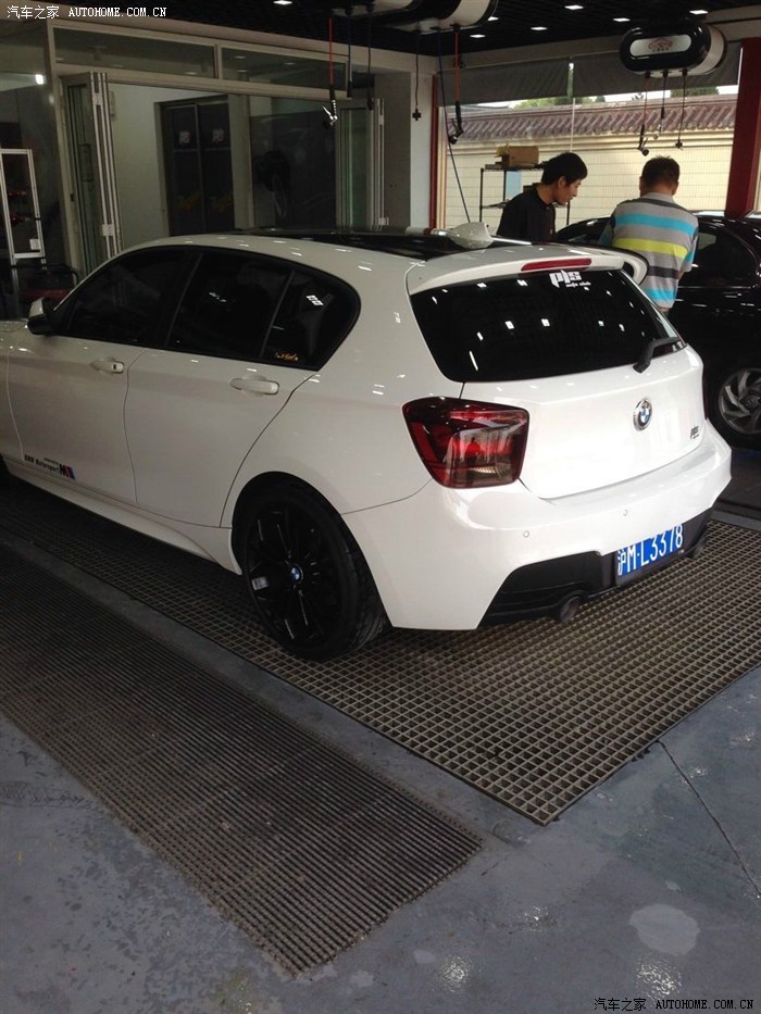

14年5月27日 。等待已久的新包围终于到货,感觉小白重获新生了。
14年6月13日。鉴于以前的内饰贴的不太好,部分都翘起来了,一个贴膜的朋友说自己的店现在技术很牛X了,于是果断去试一下,反正自己买的2条M-P的裙边贴纸也要贴。果然还可以,比之前的好多了。

先从大灯开始,这个灯嘛,换了氙气灯,特点是亮,近远光都比较给力,双光透镜哦。缺点是,有点丑,好山寨。等有时间,我上个夜间,近远光的照片。
然后是排气,这个排气刚装上去,开了一段,有点想吐,大概刚开始不习惯吧,声音非常低沉,低扭给人的感觉,很浑厚,但是真正到了高转,发动机的声音盖过了排气,高转效果不是特别明显,但是我要的效果,不要一个劲的都是排气的声音,发动机声音都听不到了。至于共振,我能告诉你的,有!但是没有这么夸张。一点而已。

再是刹车,AP5200,大4活塞,都存在一个抖的问题,所谓的抖,就是时速在80-120之间,最多出现,车身连动车内的人一起抖,这个问题倒是没有,应该是1系比较轻,还算比较HOLD的住,还有一个刹车皮问题,就是方向打大了,会出现一声“咯噔"的声音,这个问题我碰到了,检查后发现是因为刹车皮不够贴合卡钳,里面有间隙才会有这个问题,这个问题,我自己也在解决当中,技师说刹车皮点焊一下应该能解决,希望吧。关于这套刹车的性能,开到现在,前段,跟原厂差不多,宝马的总泵好,原厂刹车还是比较给力的,但是后段,AP的效果就发挥出来了,比较HOLD的住,有一次跟一辆老款的320跑了一下,车上4人,前面一个红绿灯,320在我前面,亮着红灯,320往红灯冲,我也跟着冲,我以为他要冲过去,然后我加大了油门,也准备冲过去,没想到320刹车了,刹停在人行横道线是上,而我这个时候,大油门已经踩下去了,赶紧一脚刹车踩到底,这个距离。。这个速度。。车轮在地上滑了起码半米,这个事情给我印象比较深刻,AP还是蛮强的,这些是我的感觉,也不能作为真实数据参考,我还是觉得比较给力的。(这件事,我觉得,我肯定是错的,超速+闯红灯,还座了一车人,是不应该的,以后不会了。。望大家见谅。)
最后是外挂电脑,这个TMC的外挂电脑,所调的功率,是有限的,不算强的,装上以后,给我2个感觉,第一,油门灵敏了很多,踩多少有多少,踩深了,转速上的非常高。第二,就是开C档,就像没装外挂前,开S档的感觉,好像是快了点。OBD实测数据也上了图,8,5秒,原车是9,1秒,前段改过KN进气风格,尾段改了双出,进气还是有待加强的,光靠个KN的风格,是不够的,再因为我的轮子换成了225/40/R18,车是稳了很多,但动力也流失掉了一点。有8.5秒的成绩,我也觉得差不多了,现在还是6段的数据,以后有机会,我调到8段试试,到时候再上数据和心得。
别的小东西,我也不说了,座椅真皮包裹什么都有图片,亲们自己看。

此外挂,共3根线连上车,具体3根线连到3个什么部件上,有待知识普及。

这个外挂装上去之后,具体到了什么数据,还没有测试过,老婆说有提升,自己感觉的话,这个动力好像有提升,
又好像没有提升,各位亲看了视频后,发表一下感言吧,谢谢。
N N D不能直接传视频,我先找个网站把视频放上去,给我点时间先。
第一个,TMC,6段,S档0-100(如果3根线没有接错,或者接反的话)

附几张最新的照片。。
