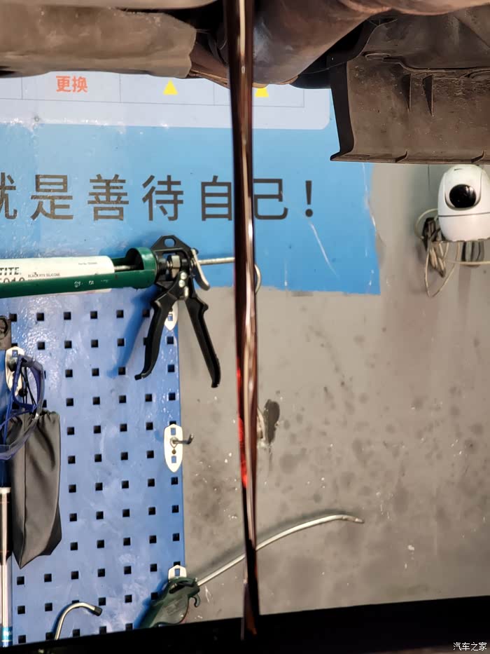

1. 机油消耗大,跑高速2000-3000间要加机油,不过也不冒蓝烟,也不影响动力,除了多喝点机油,没什么其他症状,后备箱常备2桶1升装机油,每一千公里或跑高速前看一下,如果发现低于两孔间距一半了,补上0.5升。提车后前三万公里用的原厂白桶出光(有点后悔应该提车就换好机油),后八万公里用的金美孚0w20,目前最新的一锅用的美孚超金0w30,试试效果。

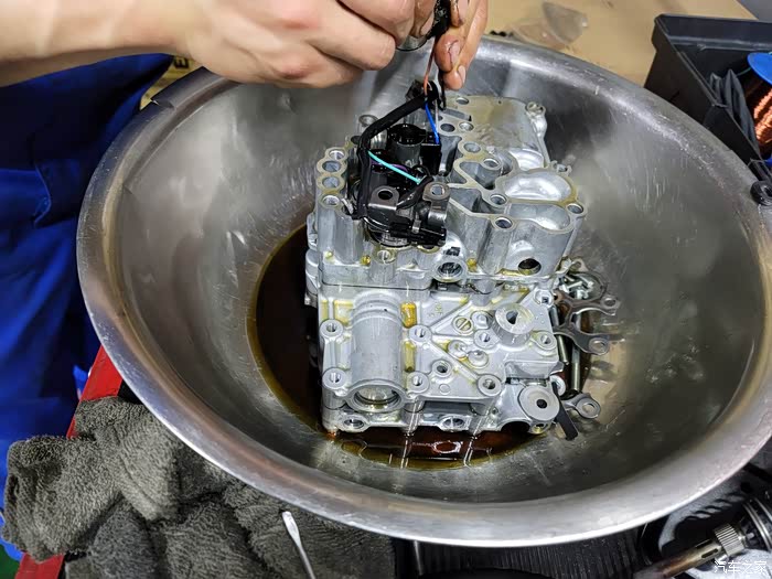

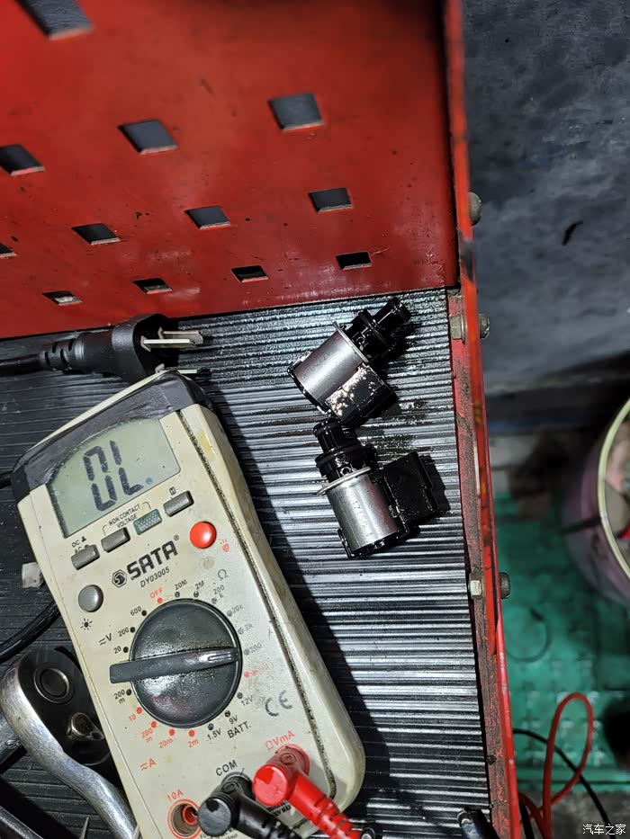

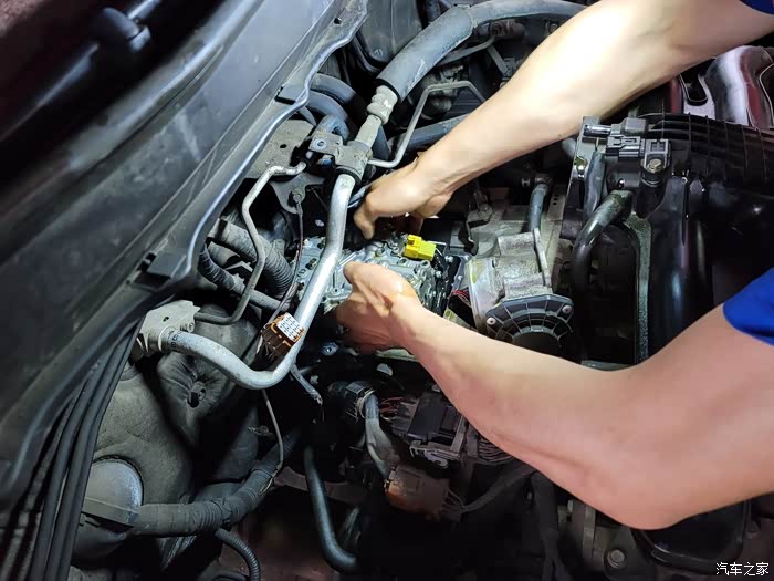

5. 上个月11万3正常跑着中环线突然四灯亮报故障,跑到4S熄火后重启故障灯消失,之后未在重现,读取故障码记录P0971(AWD电磁阀电阻高)。开了几天,5.1长假前上架踩油门检查了一下,四轮同时转,于是跑了趟长途,5.1后回来再次上架检查,后两轮已经不转,AWD电磁阀彻底歇菜,也不出现故障码,怕继续开下去影响中差,4S报价换整个阀体、变速箱油、胶、人工,近10000。直接去了上海唯一的斯巴鲁专修在浦东,维修阀体(更换了个电磁阀AWD和锁止阀)、变速箱油、差速油。

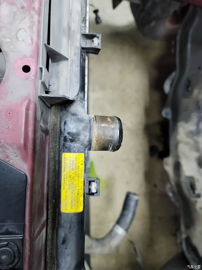

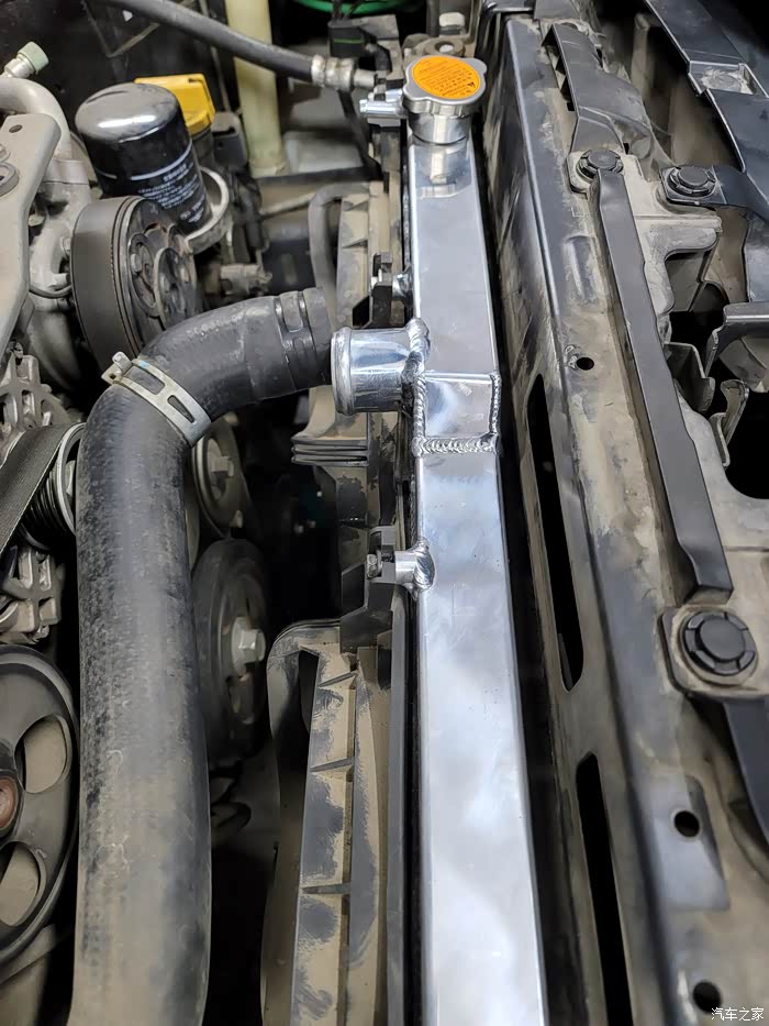

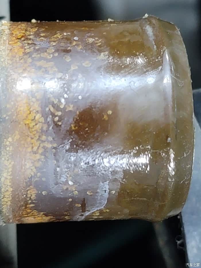

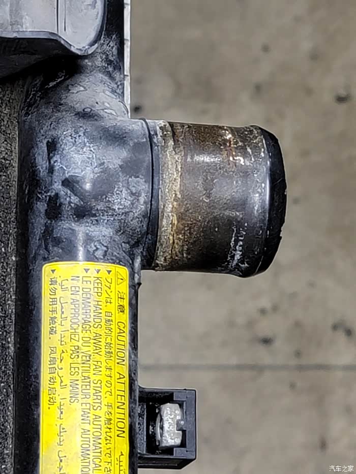

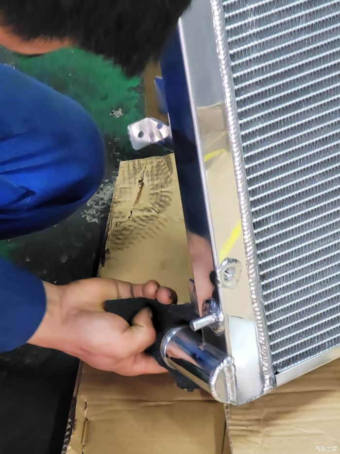

6. 8年半的水箱上水管固定点位有点往车尾方向移位,原厂水箱上下都是塑料的进出水口,老化,看坛子里很多车友反映8年了出现渗漏和路上爆水管,马上夏天跑高速风险太大,嫌麻烦,在上海的斯巴鲁专修维修阀体时,顺带更换了定制的全铝水箱,为何没换原厂,一是原厂的贵,二是上下都是塑料的以后照样老化,三是原厂的中间散热片厚度薄,这发动机温度偏高,不利散热,干脆一劳永逸直接上全铝的,定制的全部原车尺寸和卡位。

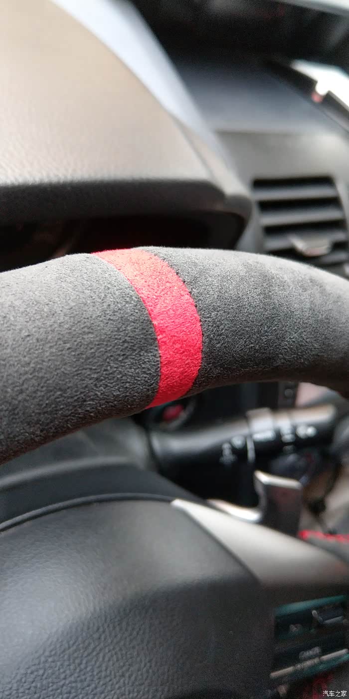

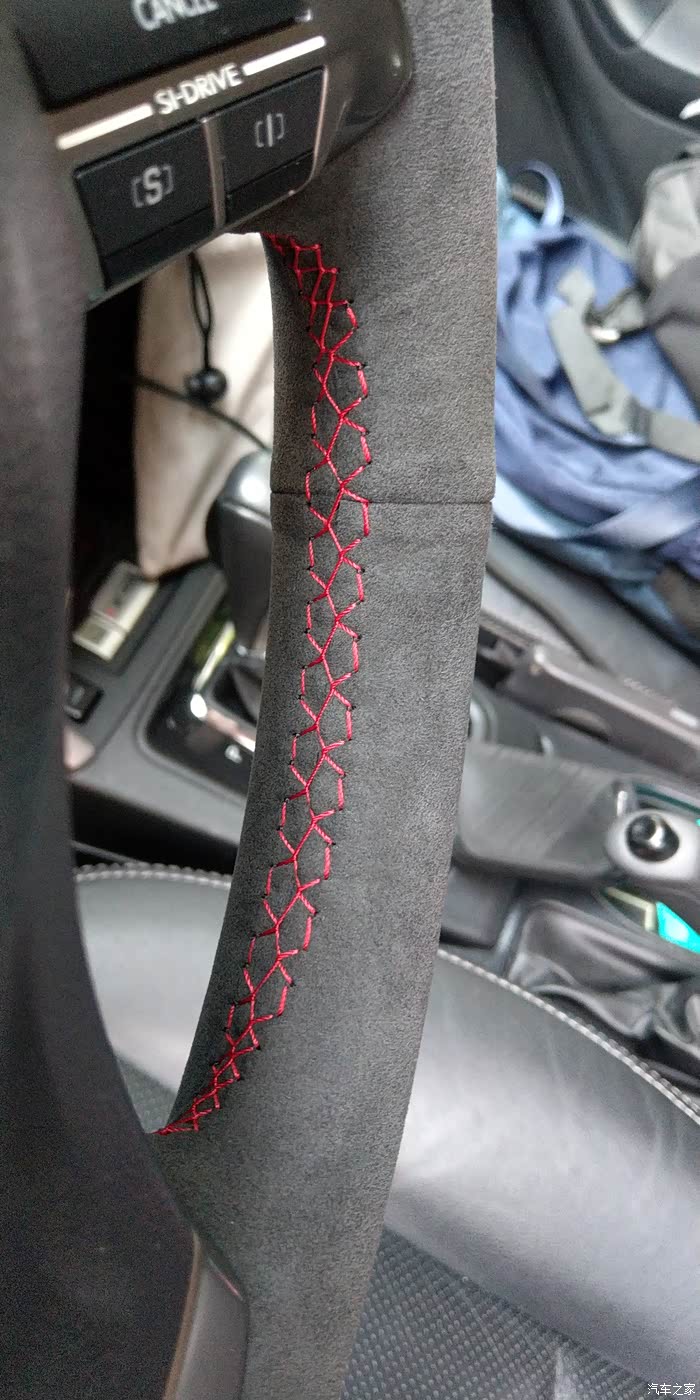

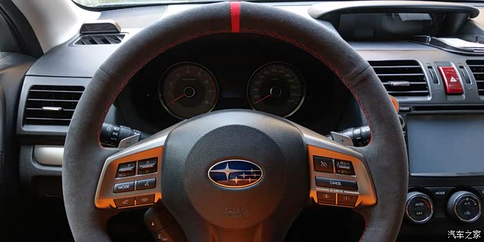

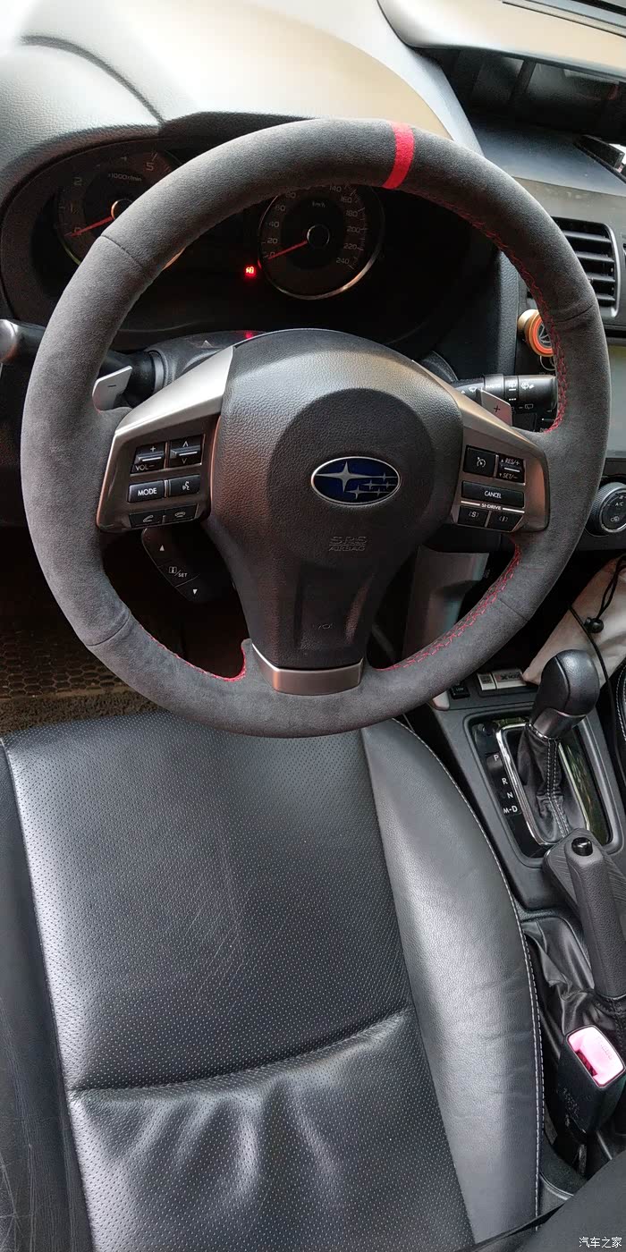

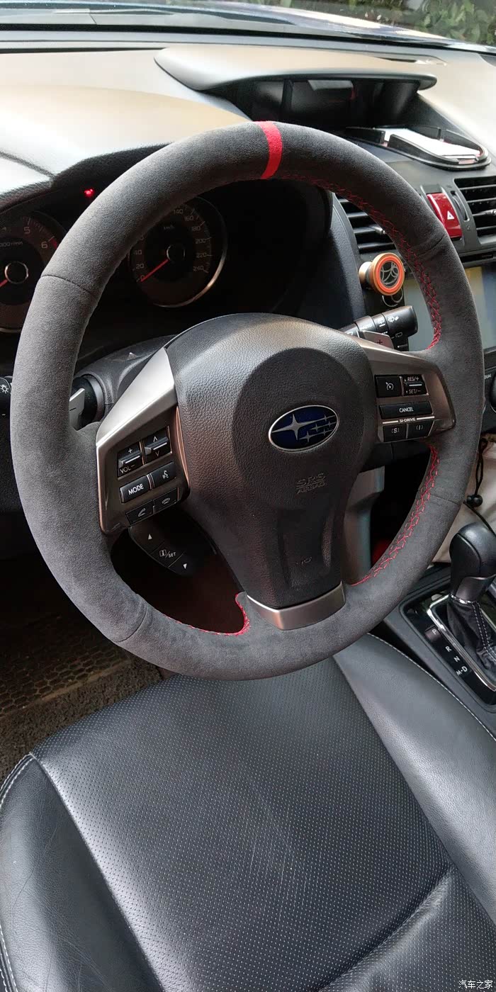

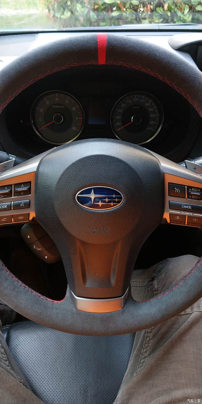

7. 方向盘有两三处皮质表面破了,还没伤到里面,趁着表面还算平整,今天去包了个alcantara翻毛皮,1个半小时搞定,可选nappa皮,东丽碳纤维,其实比较心水东丽碳纤维的效果,可惜要等近一周,暂时换个翻毛皮换换手感,加一层上去,手感视觉感受确实提升比较大。

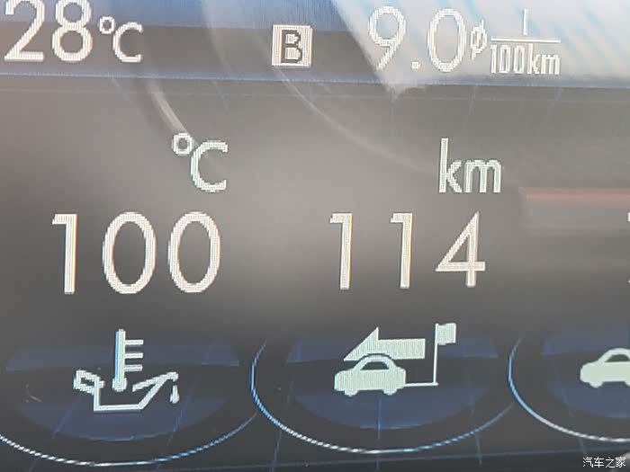

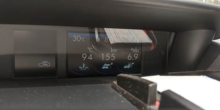

今天跑了300公里高速,发现全铝水箱确实散热比之前原厂好些,体现在长时间定速巡航110公里,油温99-100°,换之前是102-103°,而且过去跑完高速突然进入慢速拥堵路况,油温会突然升高2-3°达到105°再慢慢降到98°,现在相同情况,油温会缓缓下降到95°,散热效果明显。
跑高速感觉0w30比0w20好些,后者容易嘶吼,前者保护性好些,就是粘度高了流动性差些,比0w20温度高了2°,正好换了全铝水箱加强散热效果,对冲了。

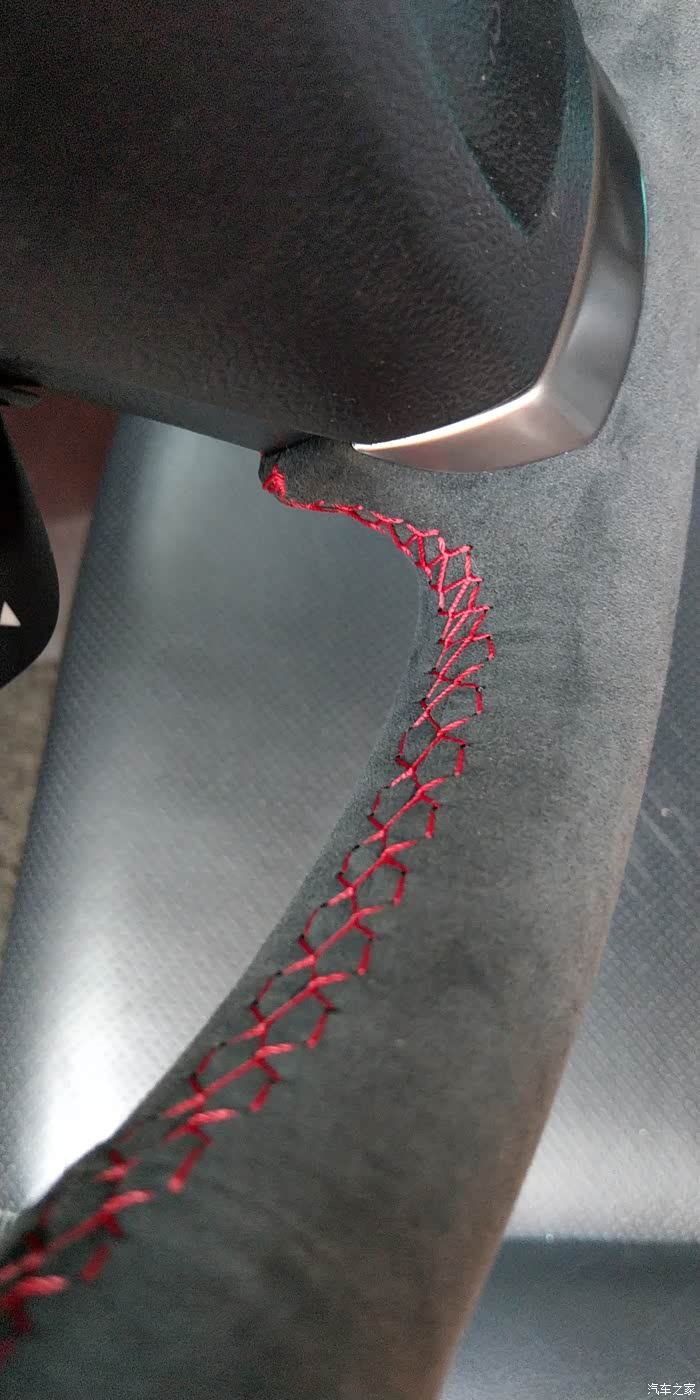

方向盘翻毛皮alcantara比较推荐试试,缝线做工和手感超预期,原车方向盘本来就比较细,加了一层倒是手感正好,跑了趟长途,感觉比之前的原厂皮质效果要更好。

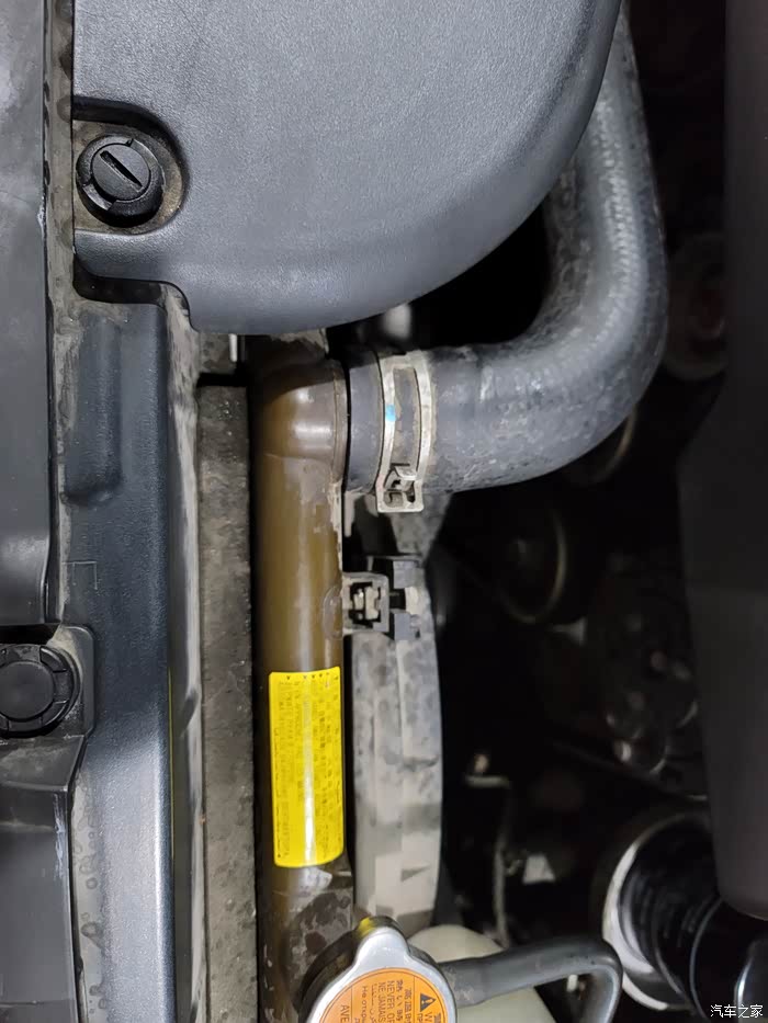

换之前,乍一看还行,颜色明显变黄老化了。

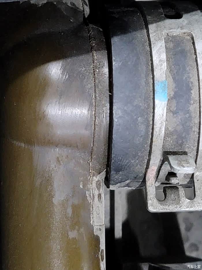

近看,往后移位了,几万公里前,橡胶圈口紧紧顶着塑料边缘
卸下来里面更黄
近看,捏一捏还是硬的塑料,只不过8年了,夏天40°高温天气,上水管100°能扛多久是个问题,万一出现泄露、爆水管,太麻烦。

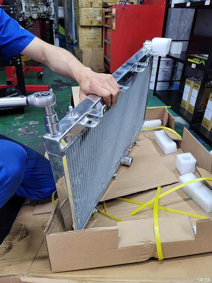

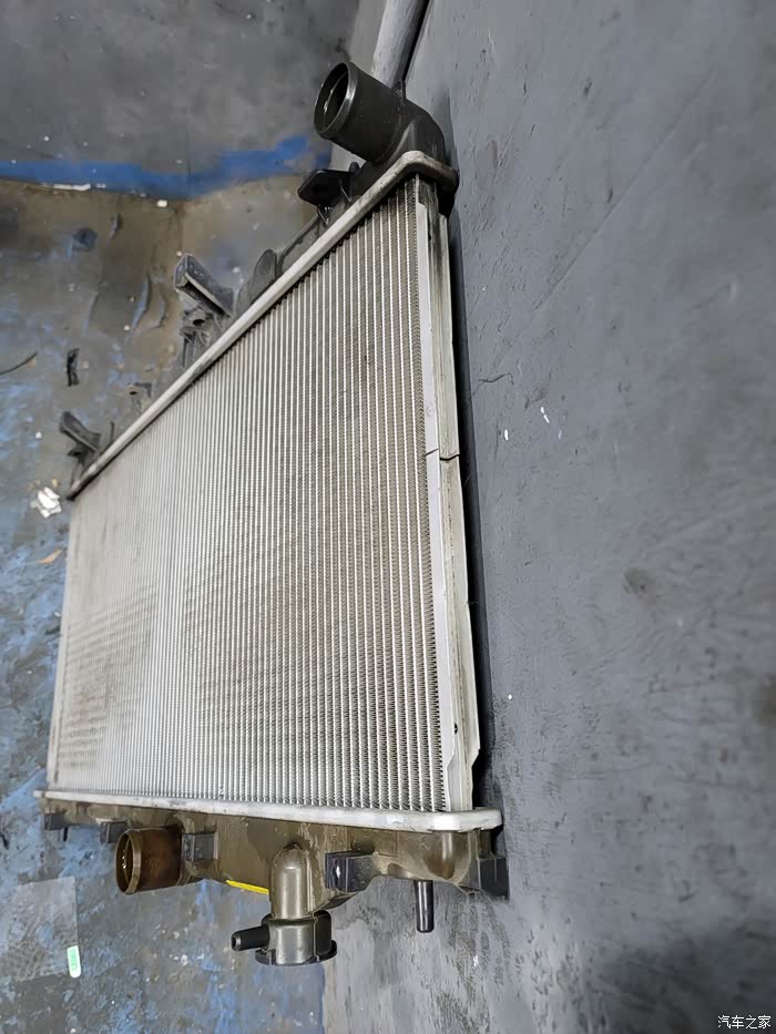

卸下来以后特写一下侧面的厚度,散热面积可见一斑,上下进出水的都是塑料件,估计成本考虑。

换一次就够了,上全铝的。
比比全铝水箱侧面的散热面积
这厚度。。。
原车尺寸、卡位和安装。
打开的阀体,维修更换两个电磁阀 - AWD 和 锁止阀。
换下来的两个常见易损的。
归位
换油,脏么。
今天跑高速,长时间定速巡航110时速,最高100°,全铝水箱的散热,0w30机油,换水箱前可达103°。
下高速,低速,马上就降到95°。
