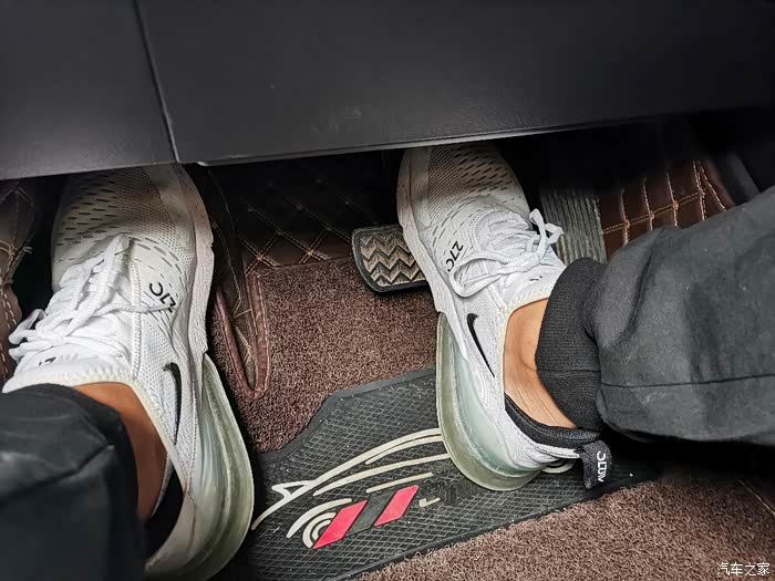

这是我们正常行驶时脚的摆放状态,左脚在休息踏板,右脚在油门(请忽略我脏脏的小白鞋~)

这是当你需要减速或者停车时脚的状态,右脚离开油门,轻踩刹车。这个时候车子还在滑行,随着你的右脚在刹车踏板上的力度一点点加大,车子也就慢慢停了下来。
而这个时候停下来,自动启停是不会介入的,因为刹车并没有踩得很深。注意上图,慢慢的滑停是不需要将刹车踩得很深的。因为我们平时正常开车的时候,除非遇到紧急情况,否则是不会马上踩死刹车的,不然你的这种急刹驾驶方式,是没人敢坐你车的~

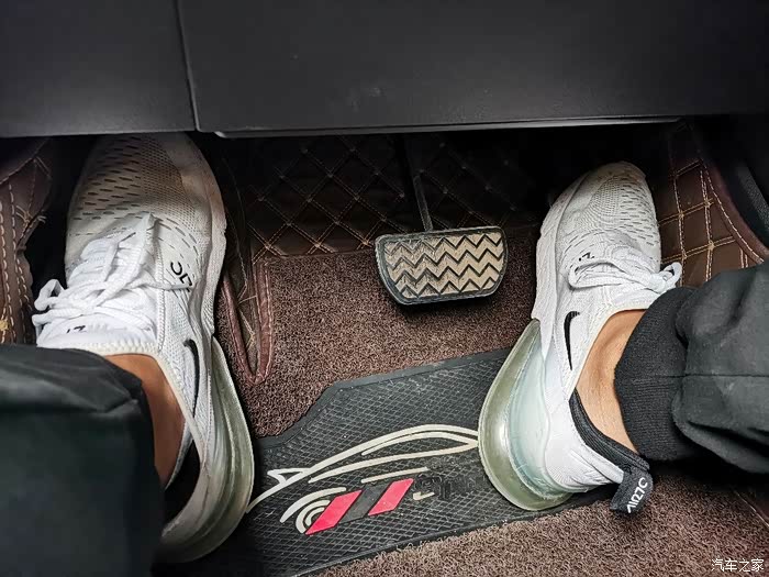

但如果你需要自动启停来介入的时候,就需要在车子停稳的时候,再加一点力道给刹车踏板。这个时候行车电脑系统就会感受到你的想法,开启了“自动启停”,既省油又安静。
这是深踩刹车的样子,可以对比上图轻踩刹车的示范

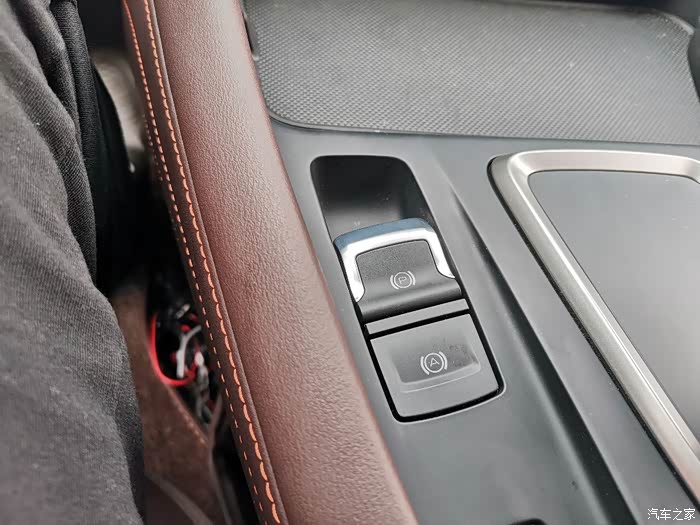

也许有人会觉得太麻烦,这样脚太累,那你就需要用到这个按钮了,“自动驻车”功能。
按下这个按钮之后,当你停稳车辆时就不需要换挡和拉手刹了,直接松开刹车就行了,车子也不会溜,而且这时就算松开刹车“自动启停”也还是在继续工作。但是我个人并没有经常使用“自动驻车”功能,因为“自动驻车”功能的解除方式是轻踩油门,但是会有一点往前窜的感觉,我不喜欢这种感觉,所以我不经常用“自动驻车”,除非右脚累的时候。

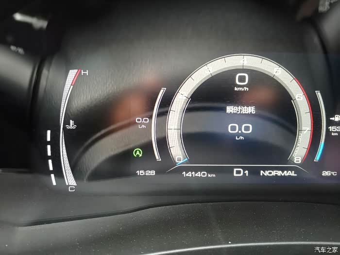

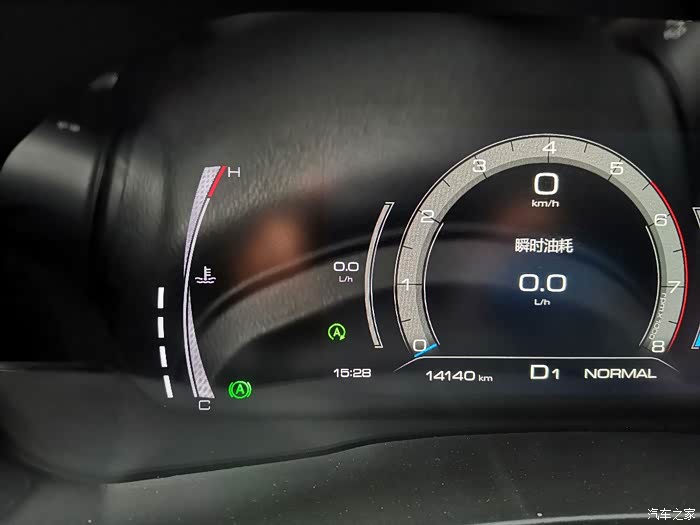

这是自动启停工作时的状态,可以看到车辆已经熄火,转速为0,顺时油耗为0,但这个时候你的右脚还在刹车上,松开刹车,就会点火
这是“自动启停”和“自动驻车”同时工作,这个时候就可以释放右脚得到休息

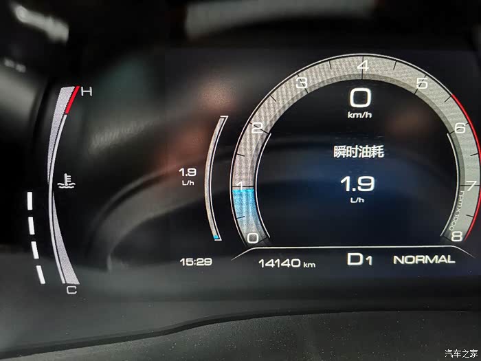

这是轻踩刹车时停稳的状态,速度为0,瞬时油耗为1.9升每小时,也就是正常怠速状态。

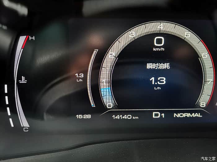

这是车辆停稳时,深踩刹车但是关闭启停的状态,这个时候双离合都是分开状态,车辆完全空挡,瞬时油耗会比浅踩刹车时低0.6升左右
