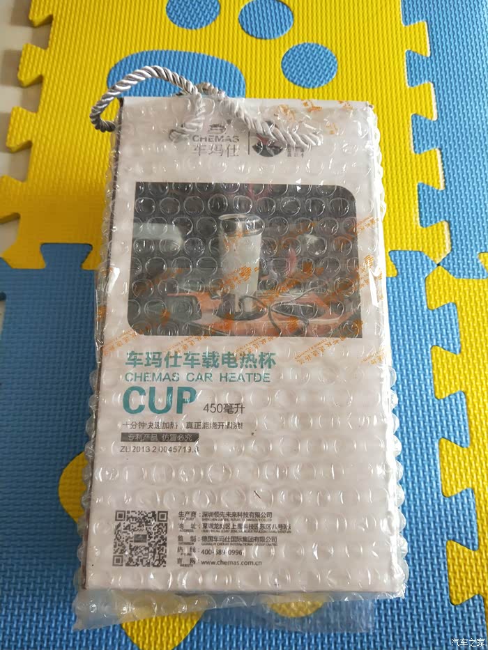

打开外包装,里面的产品还是包装的挺严实。
包裹着一层气泡纸。
车玛仕标志和颜色标定,显示是绿色的杯子。

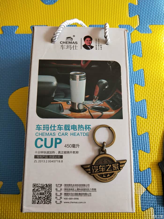

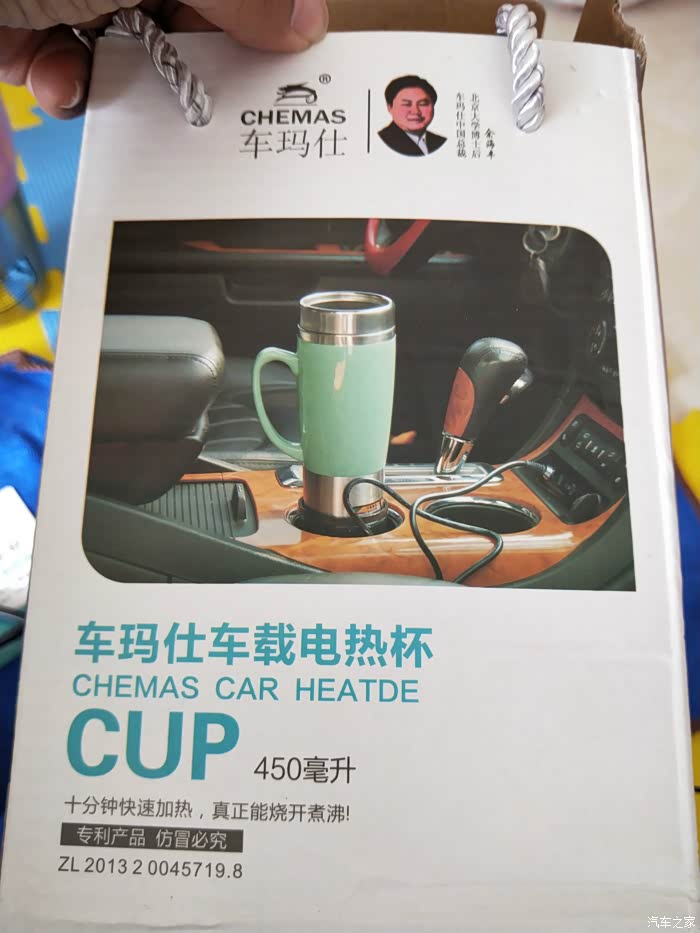

“车玛仕”的外包装。
外包装上还印有车玛仕中国总裁的头像

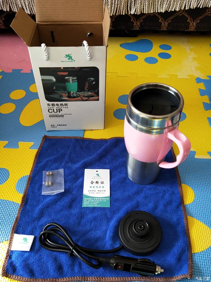

左面的是保险公司送的,右边的是此次的评测产品车玛仕电热杯。

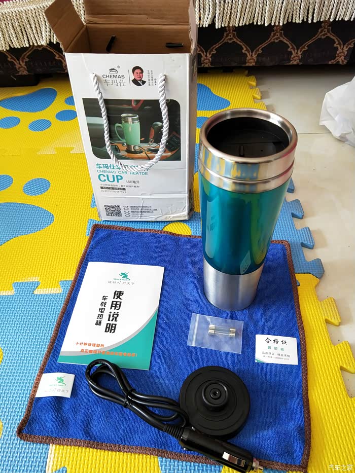

这些是车玛仕电热杯里所有配件。
这是湖北运动人电热杯所有配件。
对比两个产品,不一样的就是杯子主体样式,车玛仕的多了一个使用说明,还有车玛仕的合格证是剪过的。

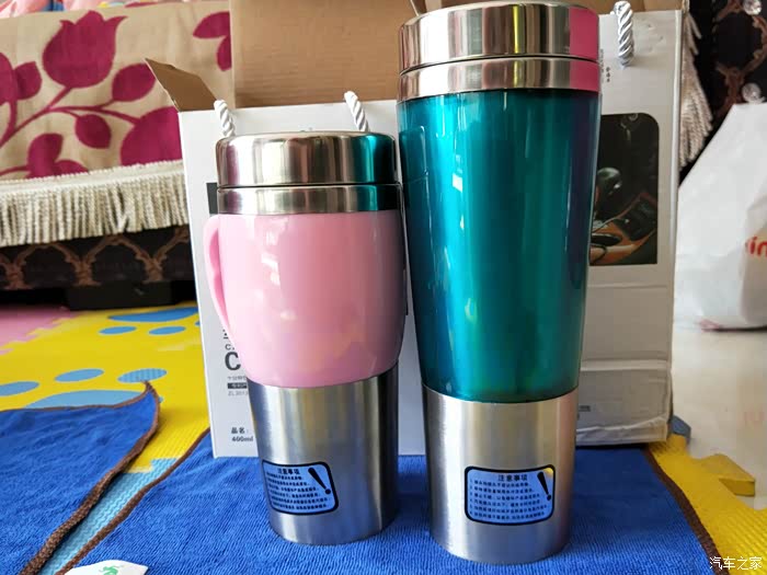

杯子主体的对比,由于两个杯子容积不同,所以大小也不一样,绿色车玛仕的要大一些。

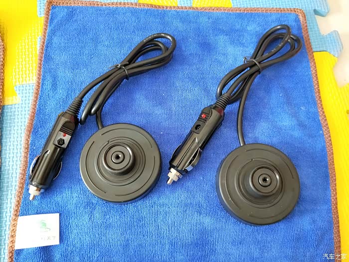

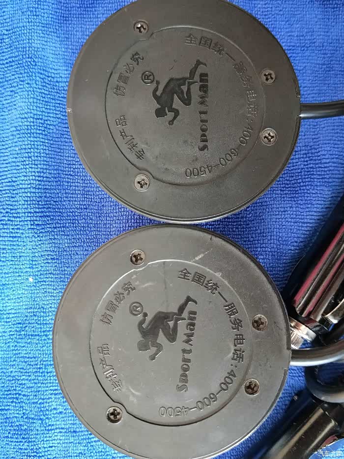

两个底座材质、大小完全一样。
电源底座的底部也是完全一样,都印有湖北运动人的标志和统一服务电话,最可笑的是上面还印有“专利产品,仿冒必究”的字样。

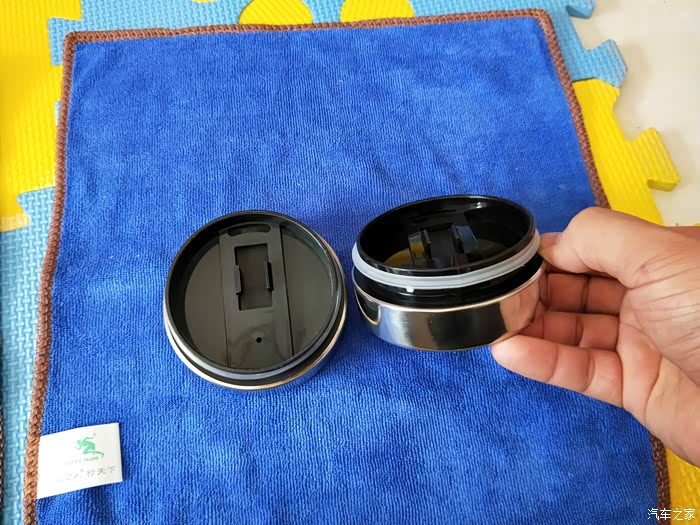

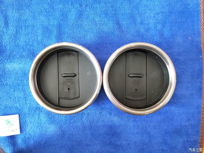

盖子也一样
盖子边缘有防漏胶垫。

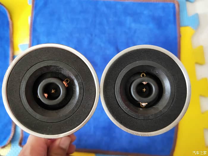

杯子底部接口对比。

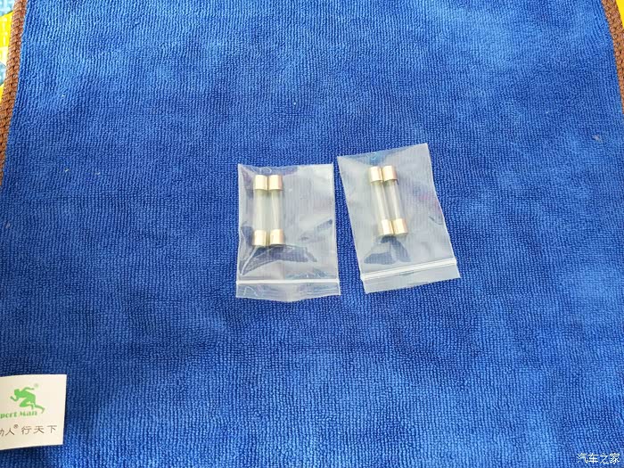

保险丝对比。

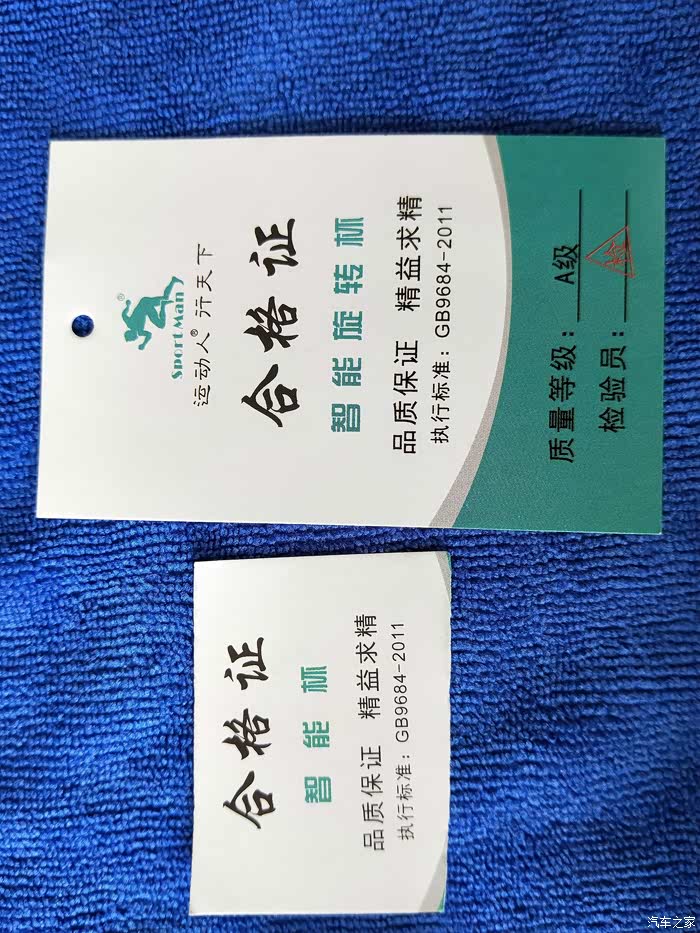

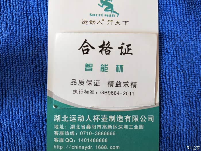

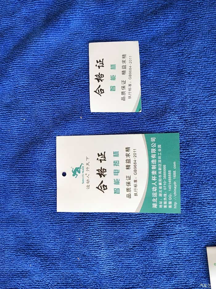

亮点来了,合格证!左边是保险公司送的电热杯里的,右边是车玛仕里的,很明显右边的是由左边的修剪之后的合格证。
放在一起更加明显,车玛仕将原有合格证上运动人的相关信息全部剪掉了。
包括背面“检验等级”等内容也一同剪了,被剪了的合格证怎么能体现出它的“合格”呢??

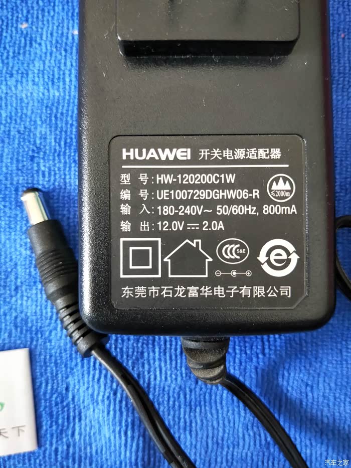

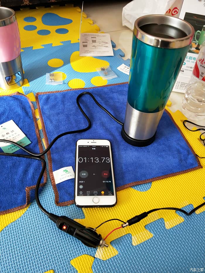

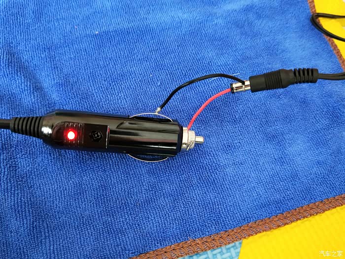

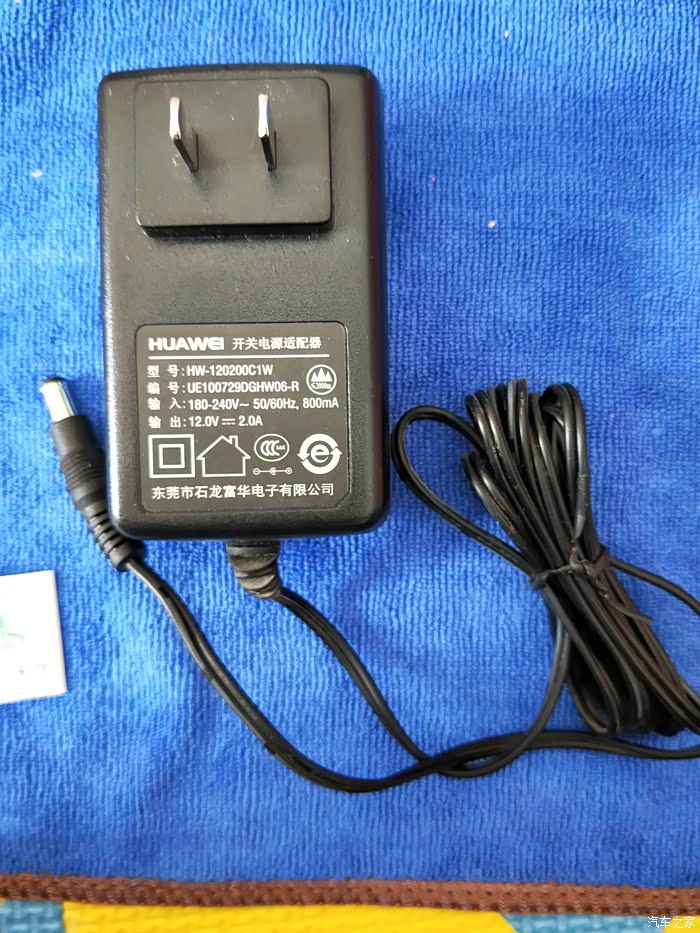

想到用这东西烧水时间比较长,在车上费电费油。决定在家里找个12V电源来代替车载电源。
12V2A的,我觉得是够用了

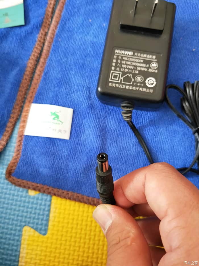

电源接口不一样

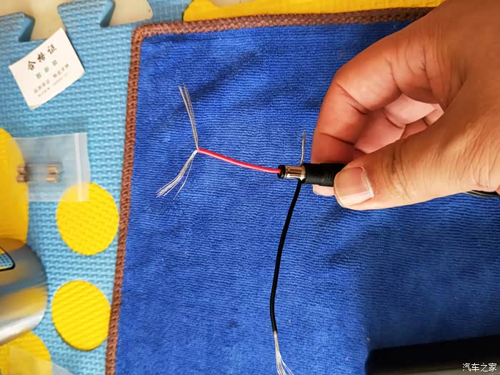

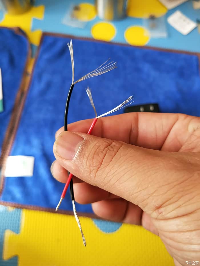

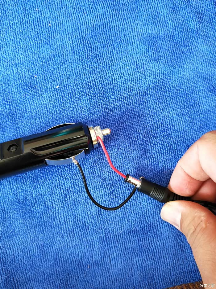

找两根线
按正负极接好
与点烟器接头连接好
通电后点烟器接头工作灯亮了。

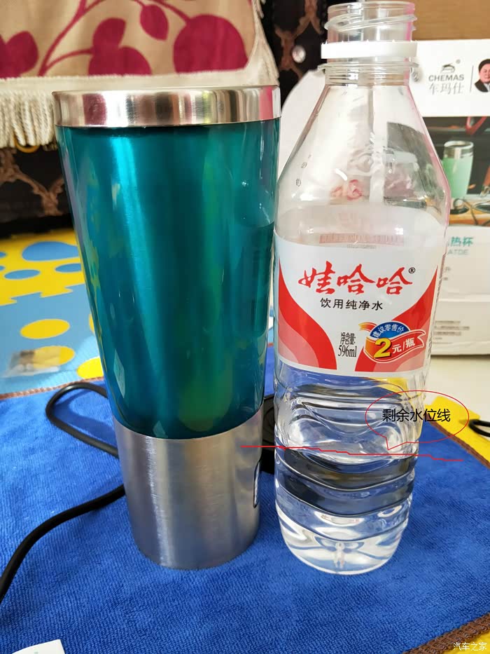

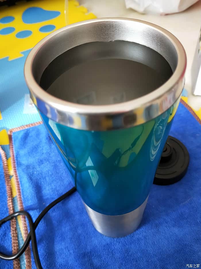

车玛仕标称450毫升。
矿泉水标称596毫升。
将水倒入热水杯
矿泉水里还剩余一部分,大致判断车玛仕标称的450毫升是够的

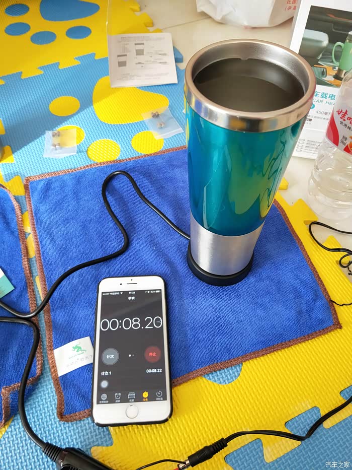

开始烧水
发现点烟器接头的工作灯变为闪烁状态,感觉不太对劲。直到十多分钟过去后发现水还是凉的,这才发现工作灯闪烁并不是在工作,而是在报警功率不够,不工作。这一点来看还是有一点智能的。

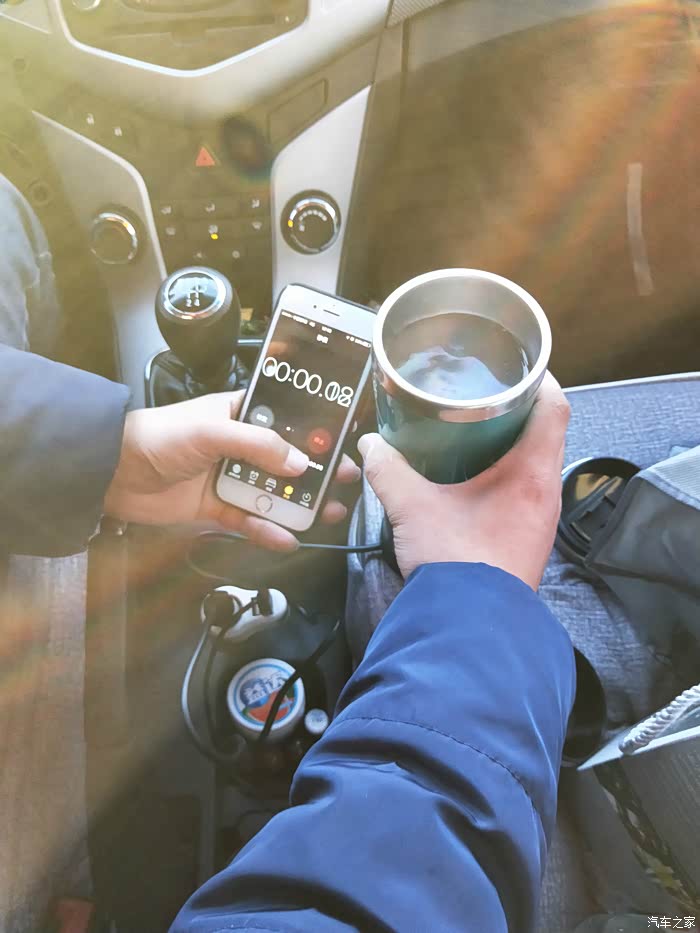

无奈,穿衣服下楼,来到寒冷的车里,将车打着,开始用车上的电源烧水,并开始计时。

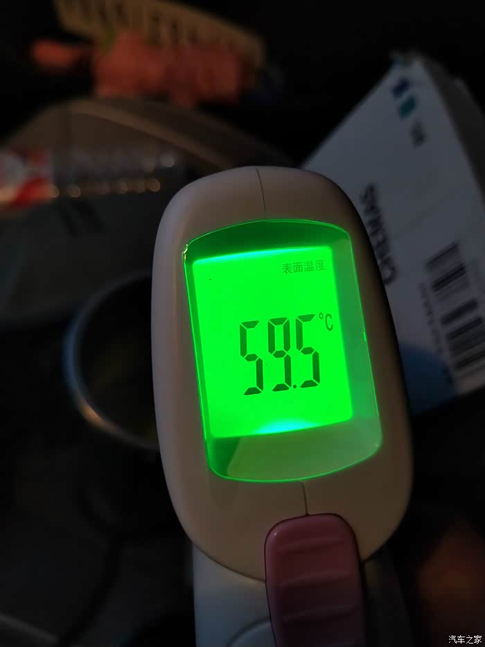

烧13分钟后就开始冒蒸汽了,
测了下温度为59.5度。

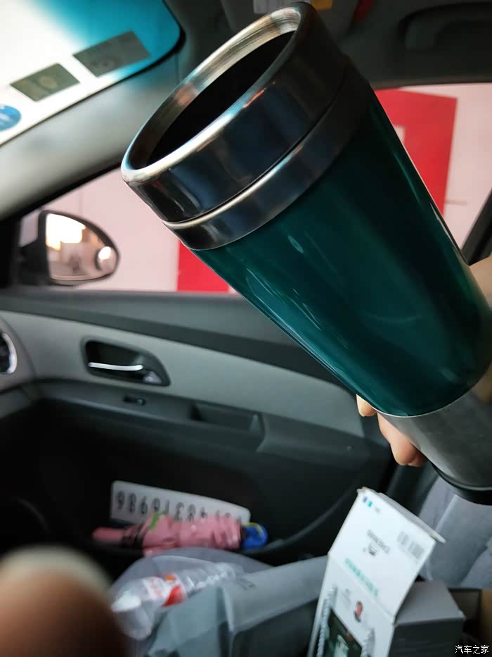

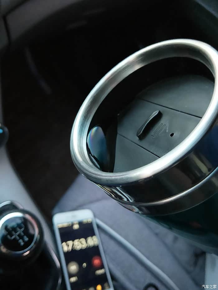

烧水期间测试了下防漏功能,杯子倾斜后没有从边缘漏水,只是从盖子顶部出水,但不会撒出来。
只要角度不够大,就不会撒出来,相信车辆行驶时也不会产生这么大的角度,所以这次车玛仕的这个杯子在行车过程中不会有撒漏现象。之前保险公司给的那个电热杯盖子橡胶垫不够严实,所以会漏水。
边缘一点也不漏水

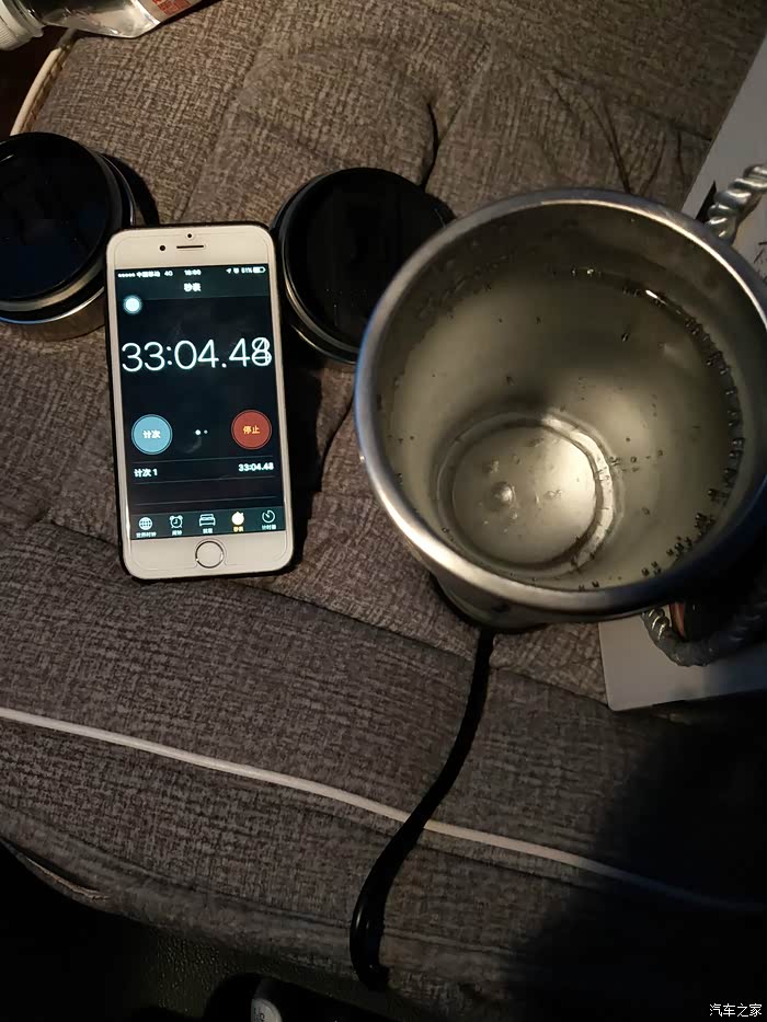

烧了33分钟才将水烧到冒泡,但还没有完全沸腾,之后又烧了5、6分钟,但一直是保持这样的状态,达不到完全沸腾,可能和周边环境温度低也有关系(环境温度负7度),热量有一定损耗。

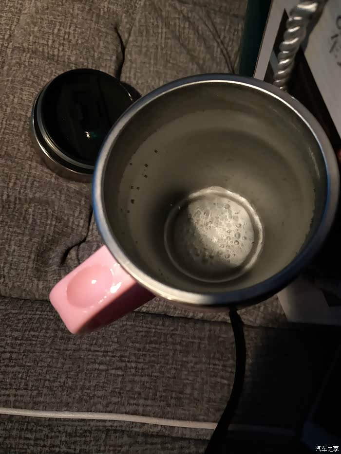

保险公司送的这个标称400毫升,容量小,但试验后,烧水的速度还是相差无几。
本次的测试到此结束,虽然中间失败了一次,但最后还是在车辆怠速一个小时的时间将此次测试过程做完了,希望本次测试帖子能给大家带来有用的参考价值!再次感谢家家众测给我这次机会!
