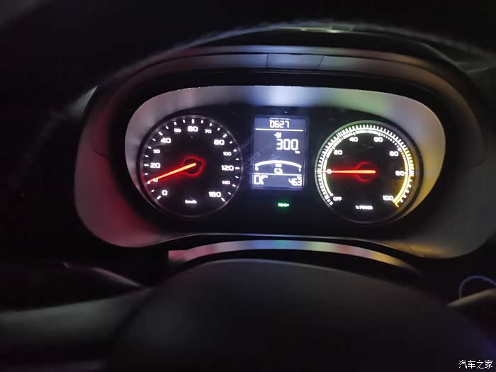

仪表台应该是油车的,还有油枪图标,充满电显示300公里,和实际跑起来相差不大

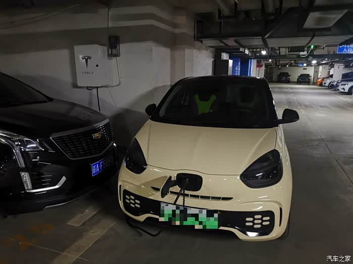

因为大车早就装了充电桩,所以这车充电也不成问题,没有充电桩的话,还是不建议买,7KW充电很快,一小时大概50公里,5个来小时就充满了,原厂充电就太慢了,一晚都充不满,要10个小时左右

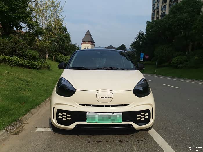

正面图片,全车卡其米兰加亮黑双拼,前保险杠喷漆拼色,车标熏黑,大灯改GTR小激光透镜全熏黑处理加订制日行灯,不影响大灯亮度

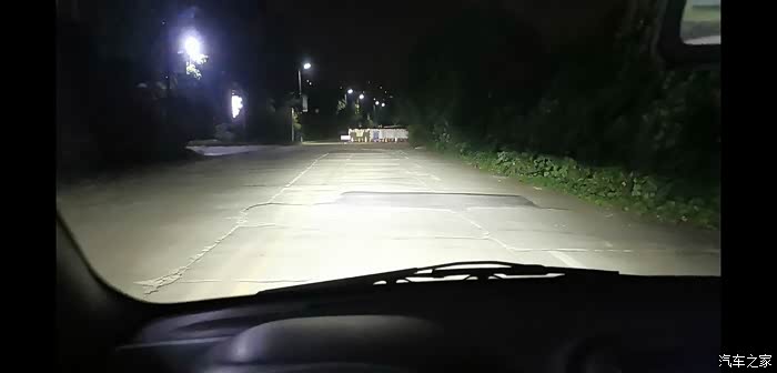

晚上近光灯效果
晚上远光带小激光效果

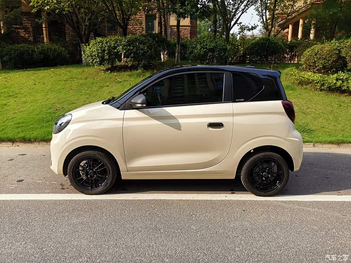

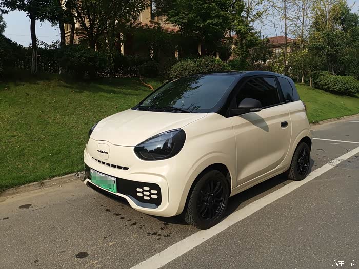

侧面45度,轮毂改的雅泛迪15寸6JET35黑色,185 45 15南港单导向轮胎,唯一有这个型号的胎
侧面,A柱拼色处理过,更好的过渡到叶子板,玻璃膜贴的威固KV70,要对自己老婆好点,南昌全国4大火炉之一,夏天室内能超过70度,卡钳没有处理

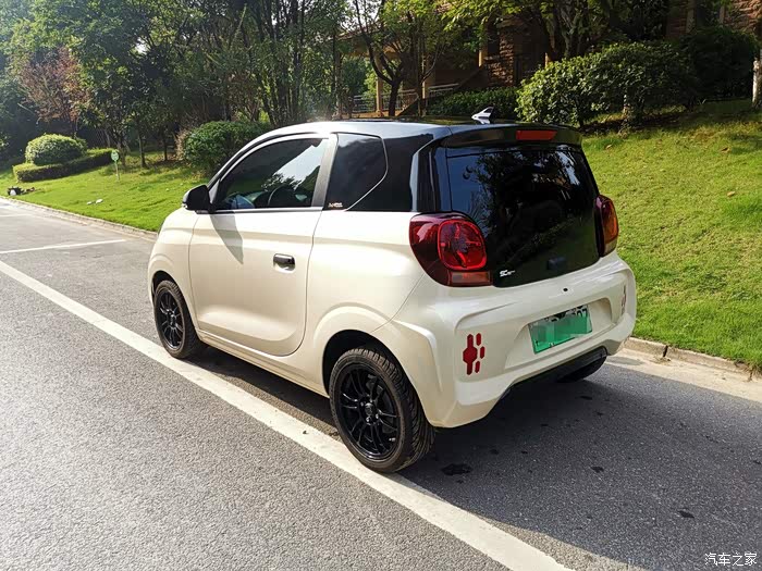

侧后45度,车身高度是硬伤,还没找到合适的短簧,以后再说了,姿态放低肯定更好看,后窗亚光膜撕掉和C柱整体贴的亮光膜

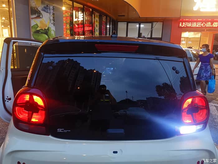

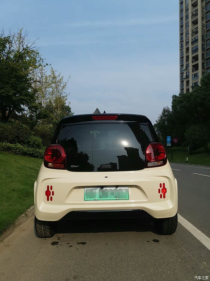

正后,后杠拼色扰流板贴黑,菱形订制亮片,流媒体摄像头
尾灯灯泡全部换成了LED,更省电,更亮,使用寿命也更长

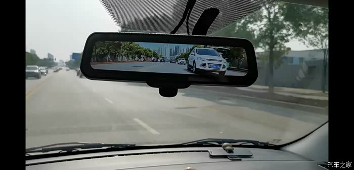

凯迪拉克2代流媒体解决原车后视镜角度小的问题,可以提供6车道视野,且自带前后高清大角度记录仪功能

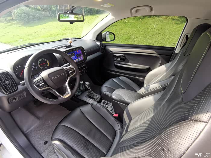

内饰,改RX5真皮方向盘,9键方控可用,座椅把绿色和灰色换成了开孔皮,绿色白色内饰加壳改成高亮黑,增加扶手箱,门板贴皮
内饰灯改暖白LED,改2座椅倾倒角度
整体内饰效果,有了点高档的感觉

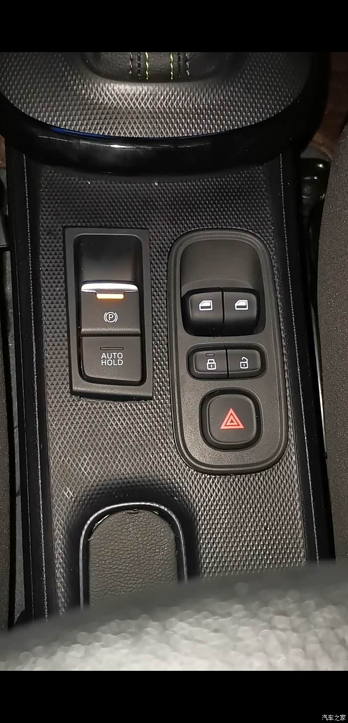

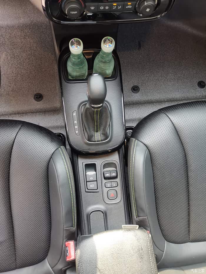

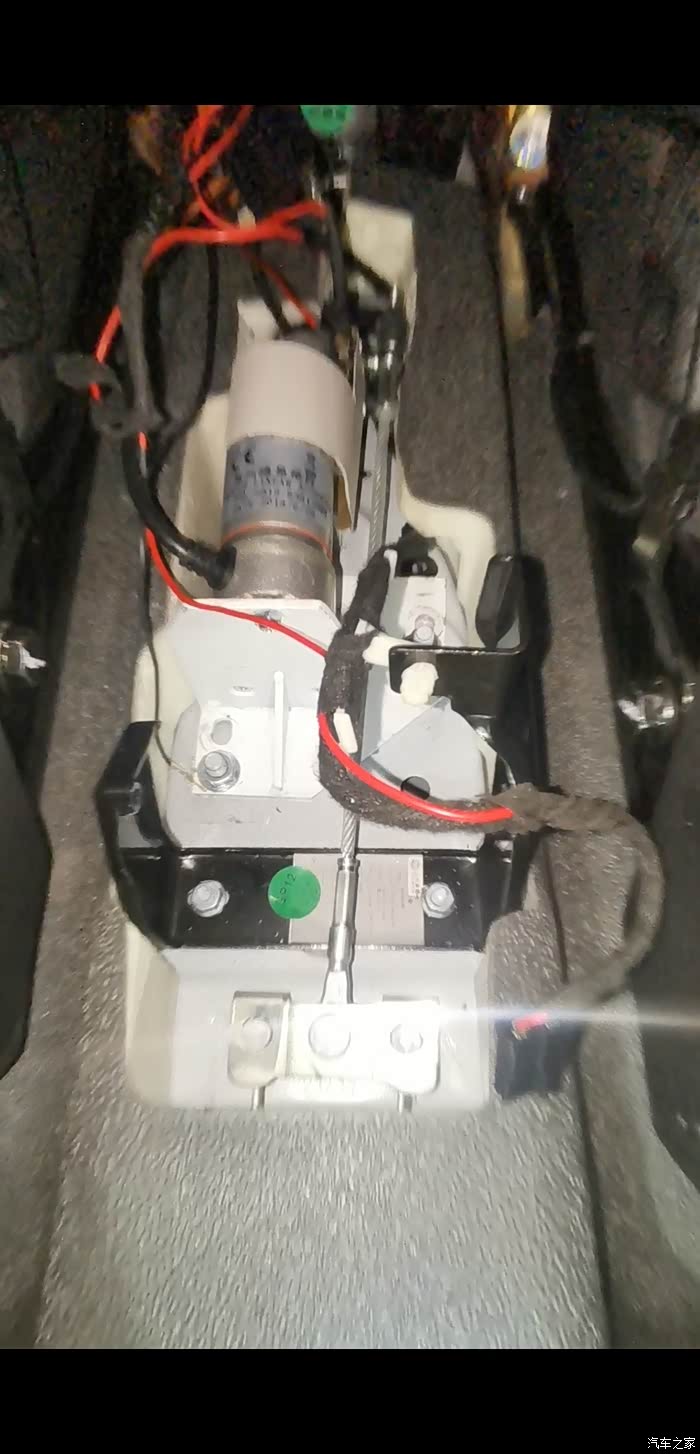

因为加扶手箱会导致机械手刹难拉放,直接舍弃改成了电子手刹,顺便提升点豪华感
电子手刹电机拉放手刹线,实现电子控制,至于安全性的话,小白就不要来质疑了
手刹开关灯光和原厂完美匹配,白色背光,黄色指示灯

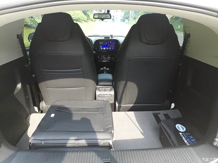

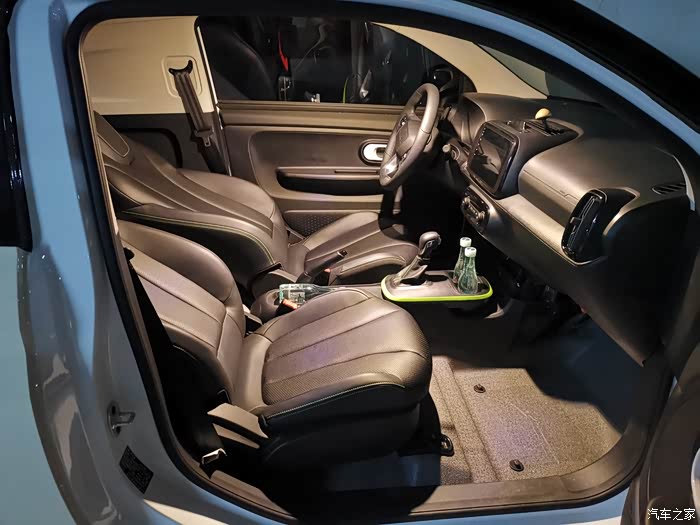

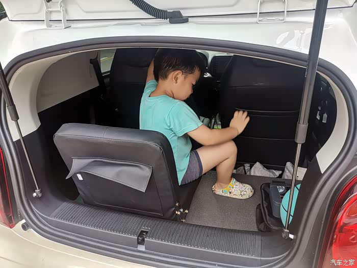

后背箱加了个折叠后座椅,偶尔应急可以用一下
我坐进去,呸,我坐不进去,只能宝宝坐进去

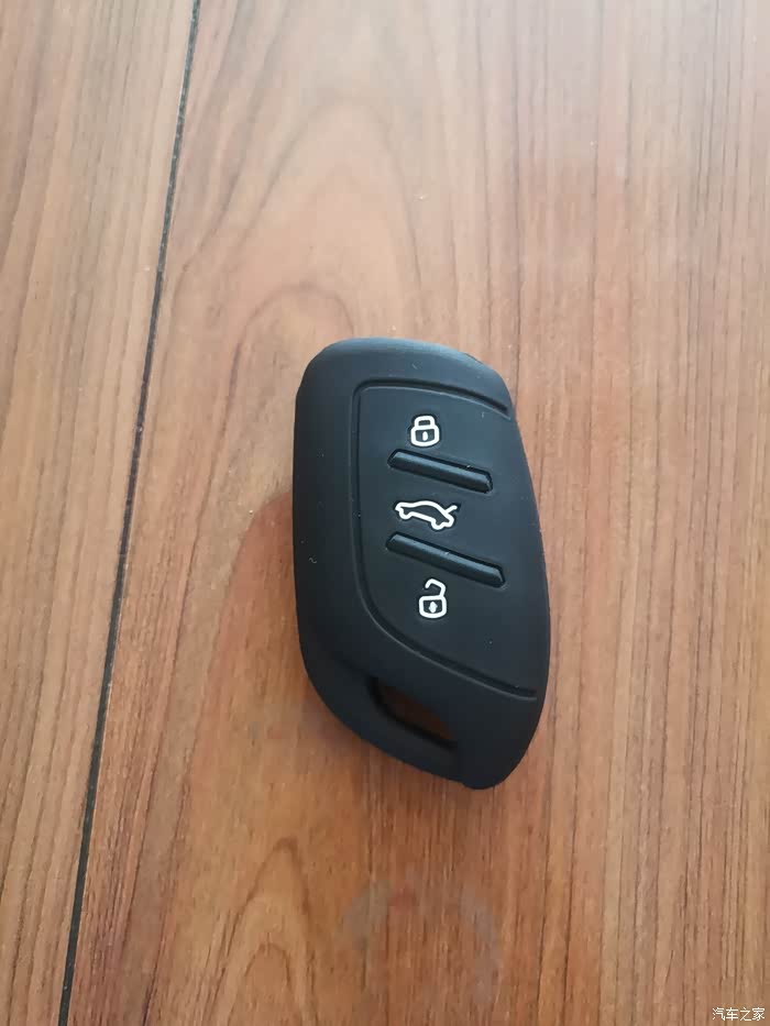

最后来个带套认证吧
