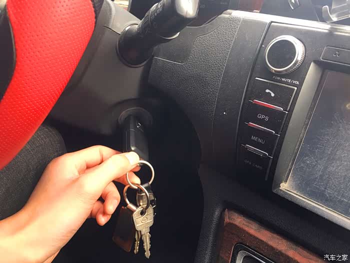

1,把我们的车子熄火
2,熄火后按住右侧的这个小棒棒,不要松开

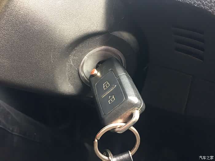

3,我们来拧钥匙,拧一下就可以。一键启动的按一下启动
4,拧完第一下的时候,手不要松开,继续按着等待三秒钟
5,继续拧第二下钥匙
6,等待仪表盘点亮后,继续按着棒棒,
7,等待自己消失,即可
1,把我们的车子熄火
5,继续拧第二下钥匙
6,等待仪表盘点亮后,继续按着棒棒,
7,等待自己消失,即可

看到两侧的棒棒没
第一,把我们的车子熄火
第二,熄火后按住右侧的这个小棒棒,不要松开
第三,我们来拧钥匙,拧一下就可以。一键启动的按一下启动
,5,继续拧第二下钥匙
6,等待仪表盘点亮后,继续按着棒棒,
7,等待自己消失,即可
