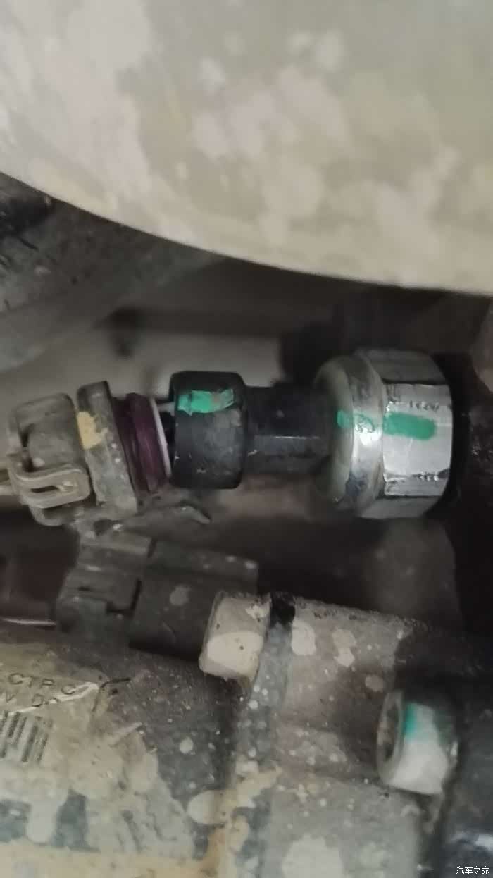

位于差速器上的压力传感器(绿漆的那一段)

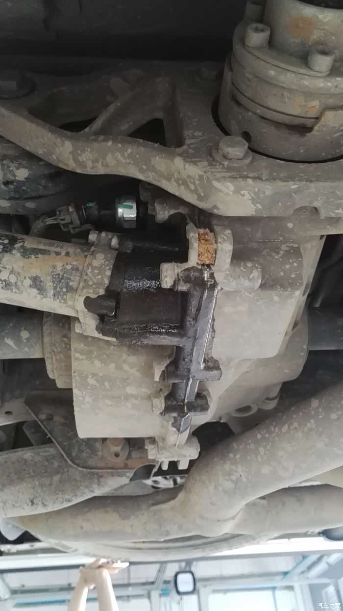

差速器总成

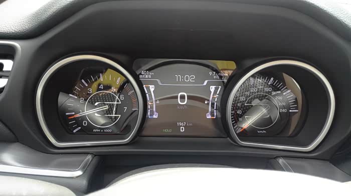

没有了抖动问题困扰,车子开得真爽,动力充沛,操控灵活,减震舒适。接近2000KM的综合油耗(开空调)9.7L,很满意了。
