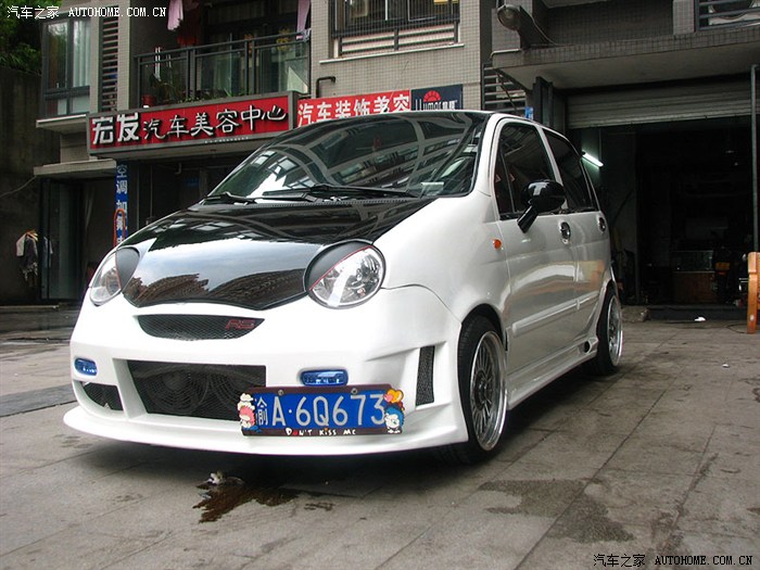

       小Q已经被我折腾得已经不知道继续搞什么好了,这段时间重新做了一次全车漆,寻思着再把轮子升级一下,之前换的14寸仿OZ圈只是为了好看点,也没太在意轮毂的参数和性能等方面,那第二次升级就着重考虑这两方面了。
       首先考虑的是改进稳定性,QQ的轮距比较窄,也没有适合改装的仿倾杆,过弯时自然稳定性差,那想适当加宽轮距除了加装法兰盘将轮毂垫出之外也可以考虑改装ET值较低的轮毂;其次是改善动力性,增加动力性除了改装增加发动机功率外还有就是减轻车体重量,具有1:15比值的簧下重量当然是减重方案中首当其冲的,而轻量化轮毂自然也是其中的重要因素;然后就是质量问题,可以肯定的是锻造轮毂耐冲击性肯定强过铸造圈,特别是配扁平比很低的轮胎锻造圈一定是首选(原因就不说了);最后肯定也要看样式了,毕竟改装轮毂很大程度上也起到了装饰作用。

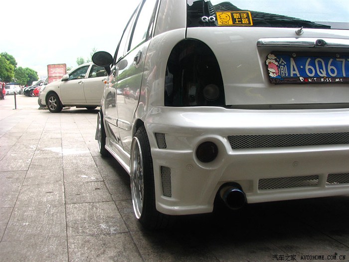

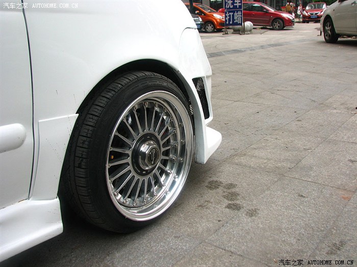

      经过艰难寻找(有多艰难?花了至少8个月时间,买了三套圈、四套胎回来搭配测试,轮圈要么太重,要么孔位不对,轮胎要么型号太大擦车身,要么有质量问题,总之折腾得**),终于找到了一套日本产15寸WORK锻造爆龟圈,虽然不是非常轻量化,但锻造始终都不会太重,称了一下比14寸OZ圈轻了约一公斤,ET值18,宽度是7.5J,轮幅镀铬,轮圈抛光,有点复古的味道,挺漂亮的;轮胎就搭配得比较极端,用的165/45R15倍耐力轮胎,胎面比轮圈窄很多,装上之后像摩托车轮胎形状一样,主要是为了减少对动力的影响和不擦到叶子板。

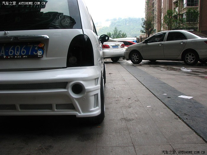

       试车感觉,由于圈加胎比之前每套轻了1.3公斤左右,起步明显轻快不少,并且刹车也更加灵敏,特别是操控变得比意料中还好,特别是变道和过弯时车身异常稳定,车轮指向性很好,一点都不会像之前左摇右摆的,侧倾居然大大减小,这是我最满意的地方;至于外观方面就见仁见智了,我的有些朋友说现在漂亮,也有说之前好看的呵呵,我为了尽量让它搭调一些,把那夸张的尾翼拆了,隔几天买个低调点的小尾翼换上,车身的拉花暂时也不要了
