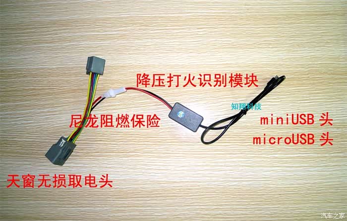

看,就它。某宝的强迫症治疗仪。

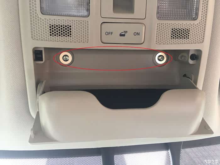

打开眼镜盒后,将红圈里的两个螺丝卸掉。

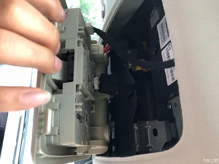

卸掉螺丝后,从两边向下一拉,整个顶灯模块就下来了,先去掉上面的三个插头,并记住位置。

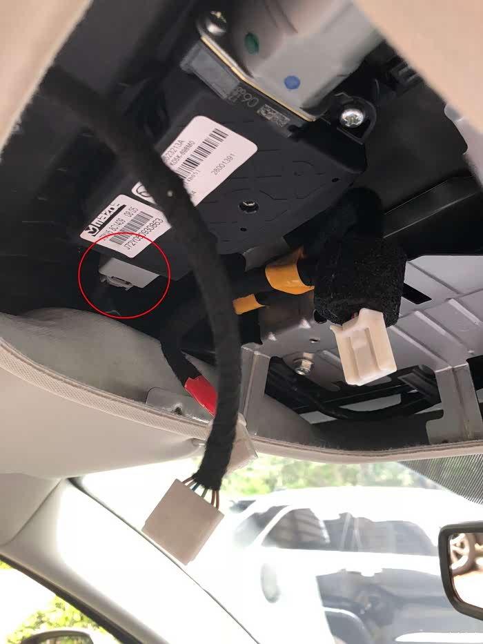

卸下整个顶灯单元后,将红圈内的插头去掉,用平头起子压住卡扣,向后一推就下来了。

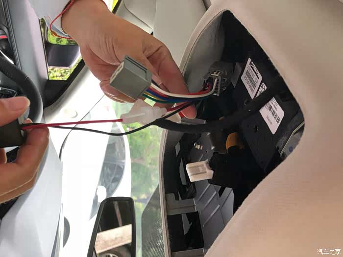

将取电降压线的母头与原车公头连接,并用绒布胶带缠好放入车顶棚内,再将降压线的公头插入天窗供电单元的母头。

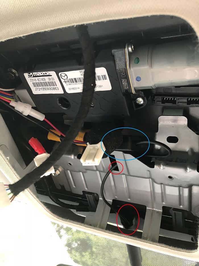

降压模块用3M胶固定在上面的金属支架内(上图蓝色圈中的部分)。将给行车记录仪供电的microUSB线顺着后视镜线的线管内穿出(图中红色圈内)。

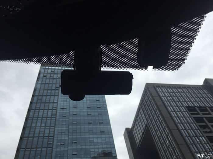

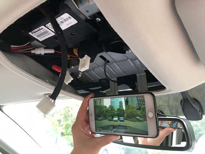

插头连上行车记录仪后,打火检验。打火3秒后电压稳定,行车记录仪正常启动,熄火后延迟几秒自动关闭。完美!(我怕车辆打火瞬间电压不稳对行车记录仪有损害,所以买的是打火启动的,卖家还有全车通电启动的降压线。)
剩下的就按照拆卸的方法反向操作,将所有部位复原,安装过程到此结束。真个过程很简单,用时十多分钟,动手能力强不强都没关系,只要你的力气够把两颗螺丝拧开就能完美操作。除了行车记录仪端漏出一小部分线外,其他位置无多余线,强迫症和完美主义的福音。

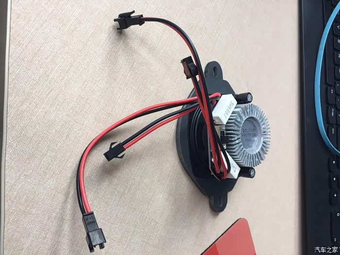

中置喇叭连接线。
中置喇叭本尊。

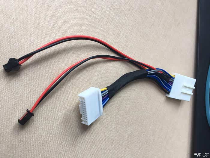

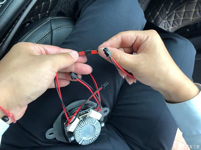

先将转接线和喇叭线链接,上面标红漆相连,没标的相连。喇叭共四根线,17款CX-5只需要接两根长的,短的不管。

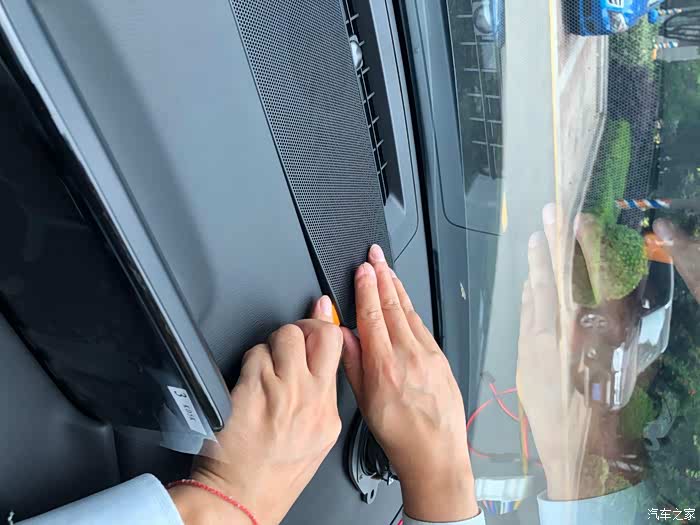

顺边用自带的工具插进去,轻撬就能打开中置喇叭盖板。

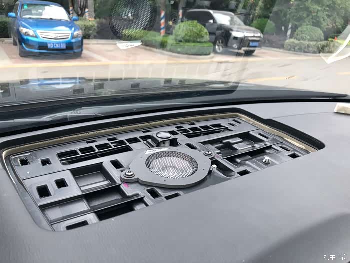

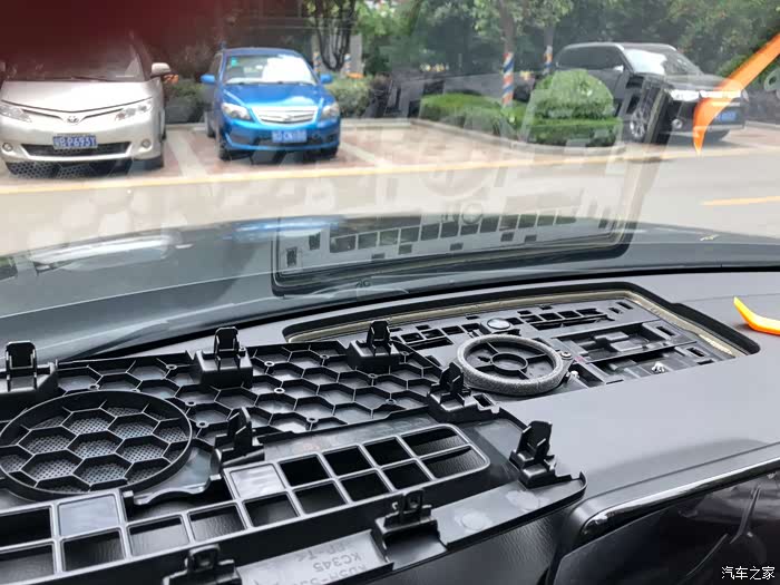

打开后就这样子,把中间那个喇叭模具用自带的螺丝刀卸下。

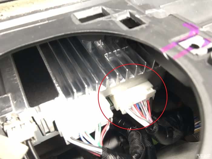

卸下喇叭模具,这个圆孔就漏出来了,需将手伸进去拆掉靠驾驶员的的排线(红圈中标注的)。

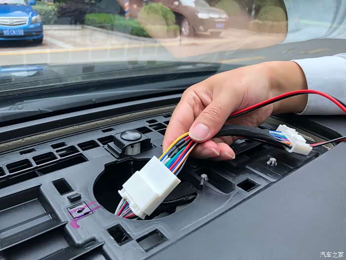

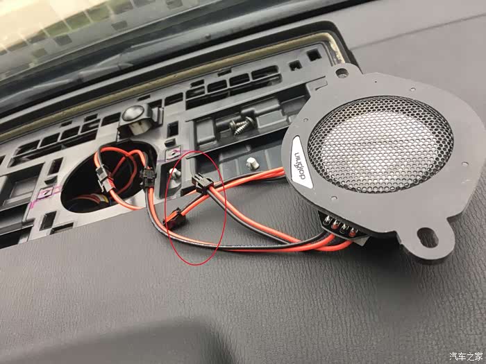

将卸下的插头插入转接线,再讲转接线另一头插入原车插孔。
连好就这样子,两根短线不管,最后用胶布缠起来。打开电源放歌试一下声音大小,喇叭背后有声音大小调节开关。如果一切OK,将喇叭固定在中置喇叭位置,合上盖板。
