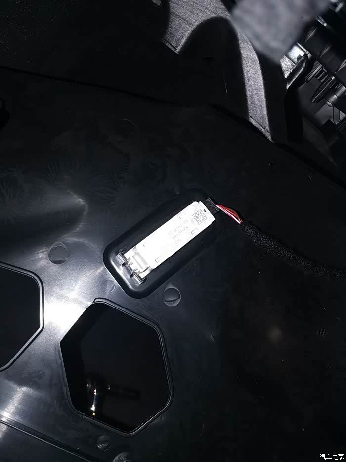

使劲把保护盖拔下来,建议把盖子上面的小灯插头拔掉,这样可以把保护盖整个那出去,以免影响后面的操作

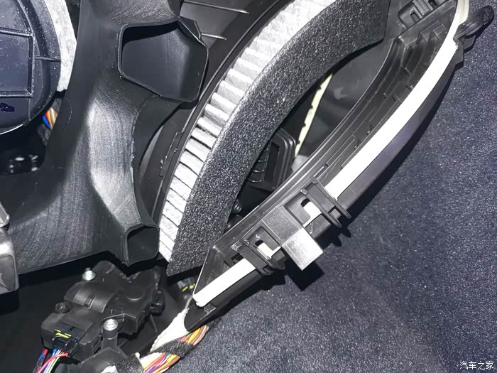

空调滤芯盒子有两个内六角螺丝,要用专用工具,扭下螺丝再把正中卡扣使劲搬开,别怕,断不了
扳开卡扣空调滤芯就漏出来了,原厂空调滤芯是法国产的,质量非常好
下面是原厂滤芯,上面是wix空调滤芯,总体来说,原厂更厚实,而且有边框,密封性更好,但是wix的也足够用
两款空调滤芯对比
把新的空调滤芯塞进去,字体朝外面,以后盖子盖上两个内六角螺丝拧紧
