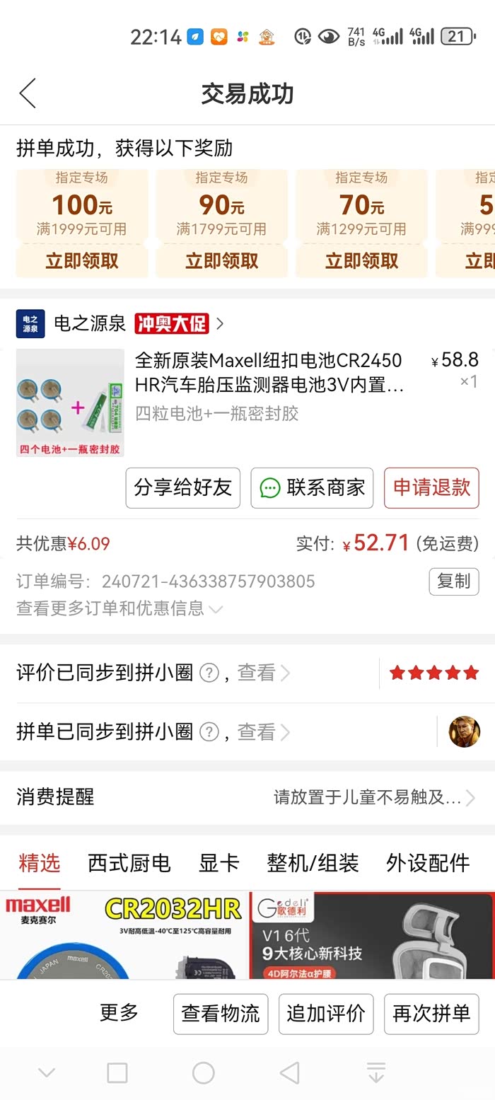

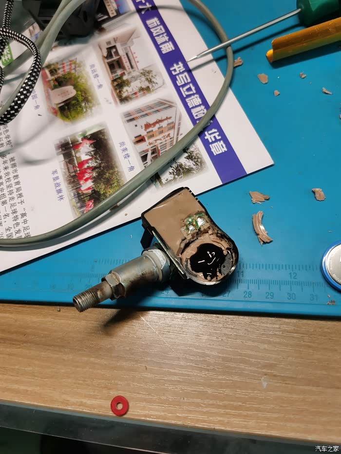

2016款的瑞虎5,这已经进入第8年了。前几日突然右后胎压报警,无法连接上无显示,应该是电池没电了,本的能修不换,能换不买的原则,在网上买了四个电池还有704密封胶开始自己换。拼多多下单一套52。
因为这种真空胎自己拔不成如果乱翘的话会把轮毂翘货口漏气。找了一家轮胎店跟老板说好把轮胎拆下去到他那儿帮我拆下来,50块连拆带装不包动平衡。然后我拿胎压传感器回家,拆开焊接电池灌完胶之后他再帮我装回来如此类推4个轮胎。

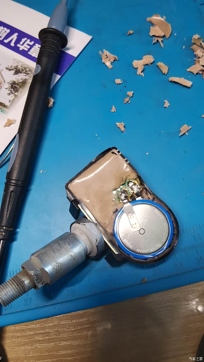

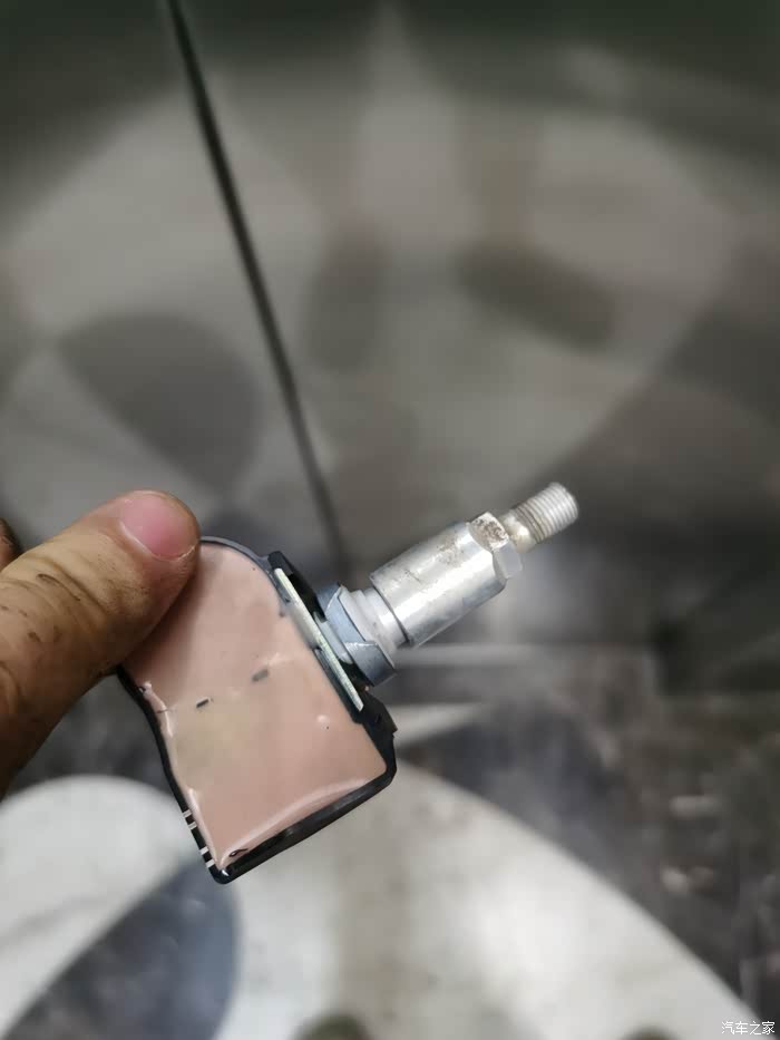

正反两面。背面这里都是硅橡胶,很软。

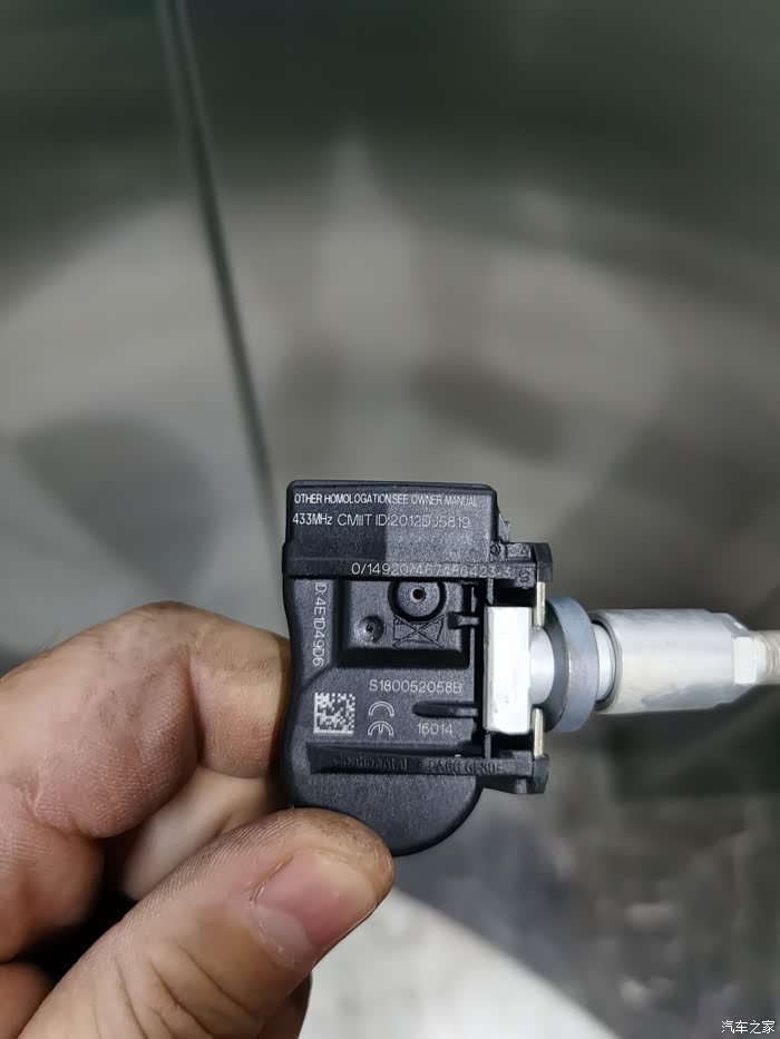

序列号和零件号。

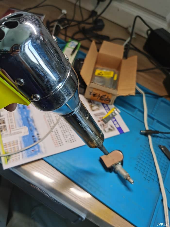

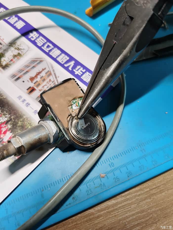

用热吹风先烤一下原来的硅橡胶。
然后用手轻松就可以抠开。

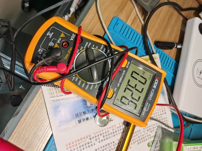

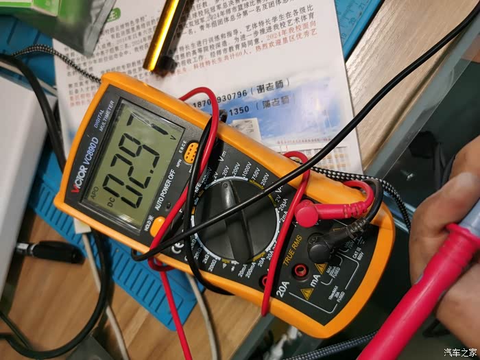

8年了,旧电池的电压。
新电池的电压。
这是704的硅橡胶。

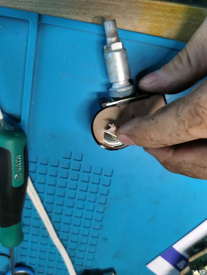

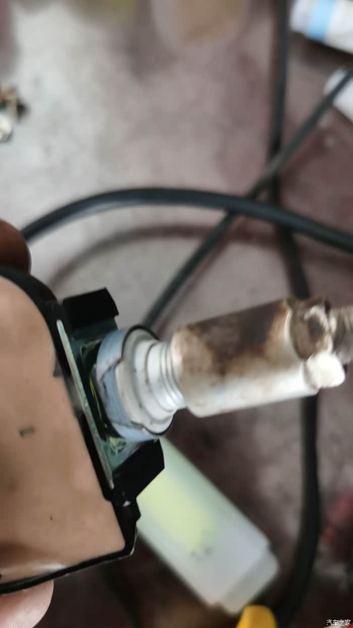

把两个焊点露出来。用的时候最好用吸吸器。
注意这个地方没有额外的垫子,就是这样的开始师傅说你这里有个垫子搞丢了。实际是没有的。

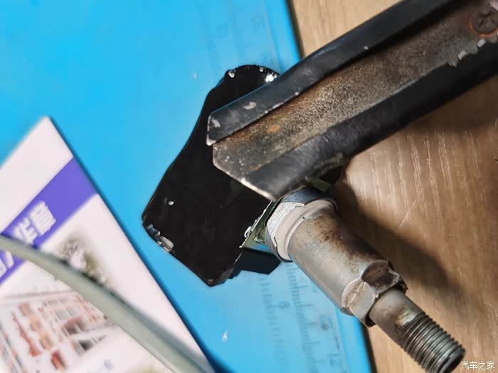

焊点脱离之后用钳子一拽就出来了。
放新电池之前先打一点底胶。
Mhm没有工具,把它抹平,特别是旁边一定要抹平以防有水。
以上就是换电池的主要流程,因为这个胶凝固的慢一点,我稍微用电风扇吹用电风扇吹了一下,让它慢慢的略微凝固,然后安上去。12个小时内就不开车了,等他彻底凝固下来,明天再进行测试。
