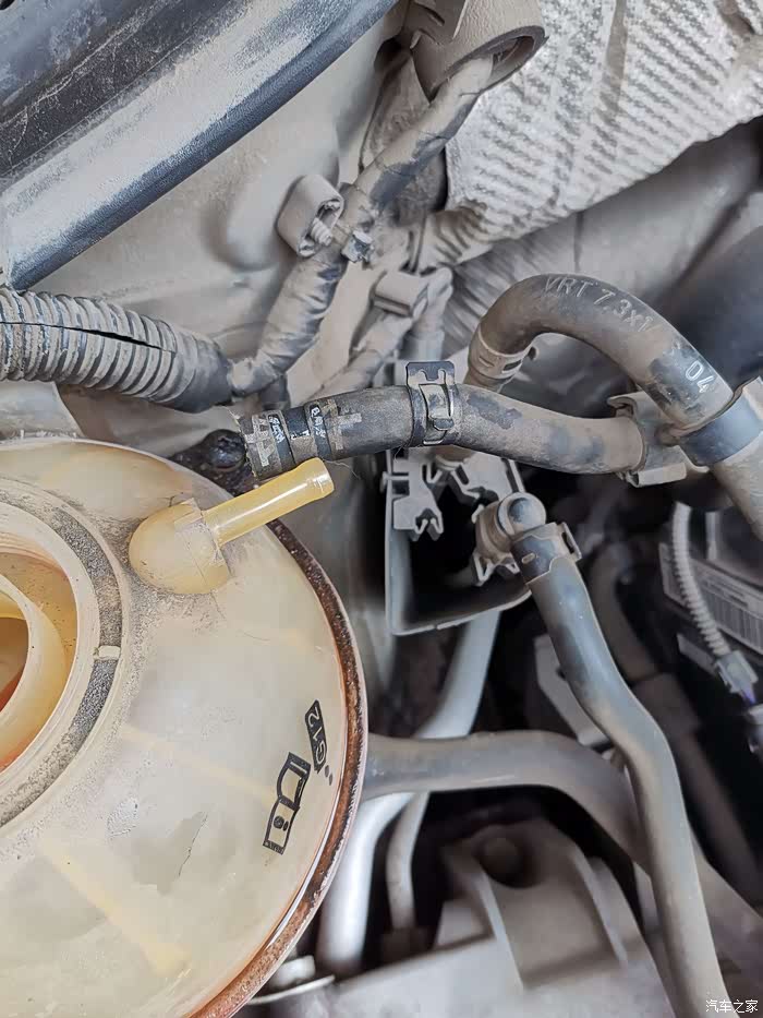

十年车,跑了97000公里,不算多,因为家里还有个神车跟着,防冻液壶早我在接手车3万公里时候就漏了,一直没换,对付用,这不等到1688活动吗,31包邮,自己也是看着闹心,索性就换了

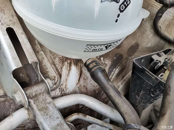

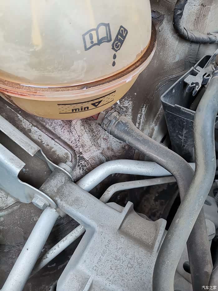

看着机舱漏的,还好没什么腐蚀性

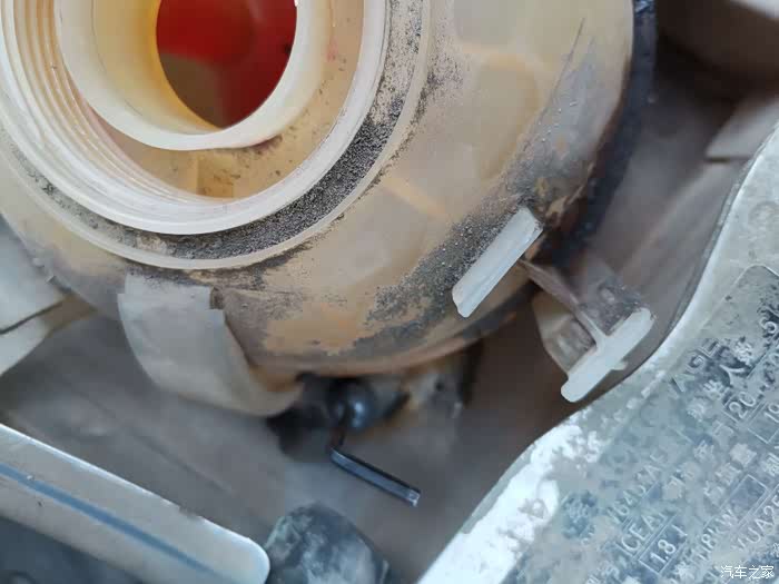

从这个位置漏出来的,看液面传感器插头里面的塑料插位部分,全是防冻液

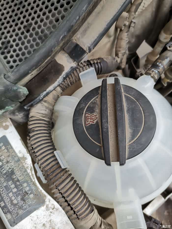

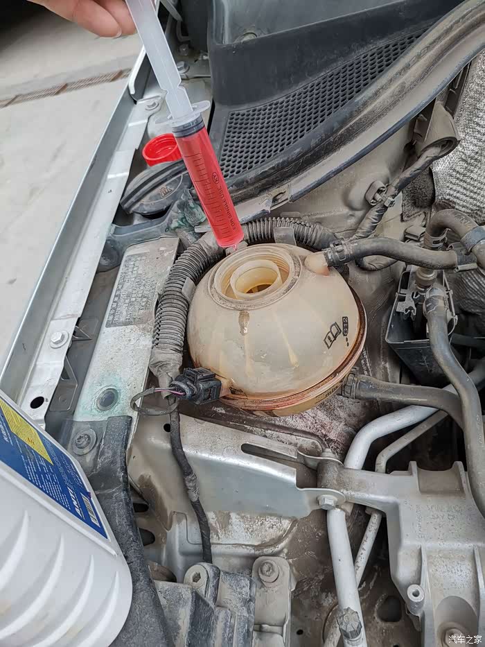

1.找个注射器,又粗又长的那种,估计女的喜欢,,把防冻液抽出,节约起见,可以再次利用
抽完了就是这个样子,剩下那些够不到了,就不抽了

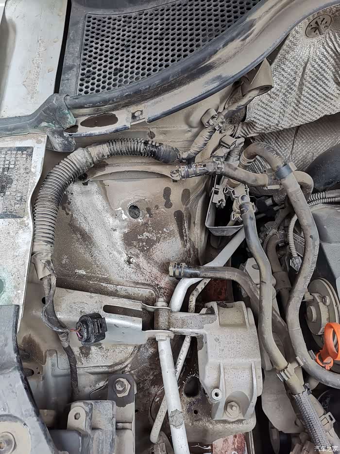

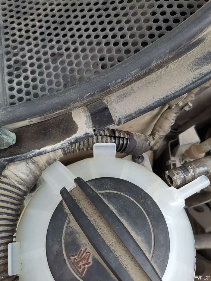

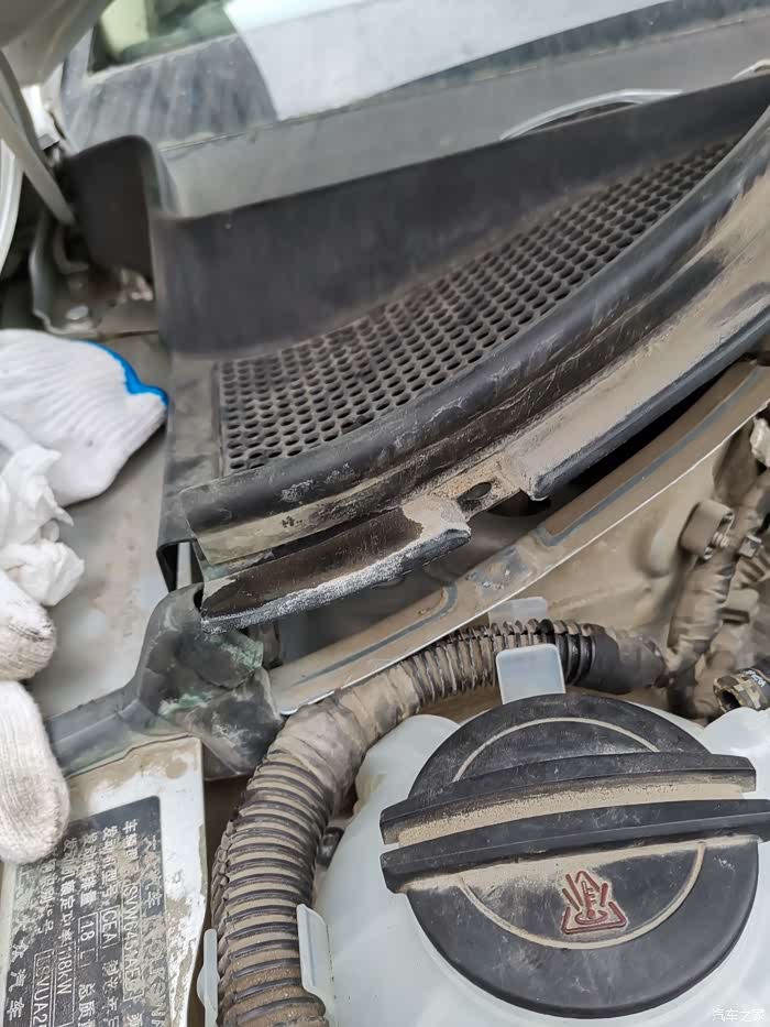

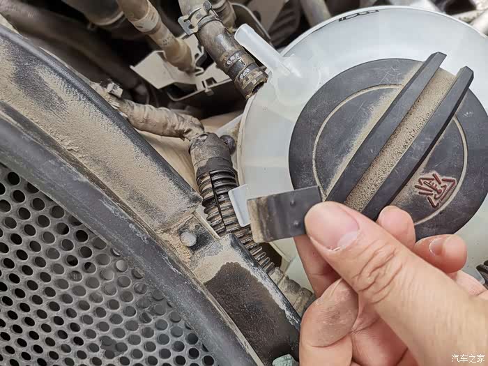

要把壶卸下来需要拧螺丝,要拧螺丝就得把这根波纹管移开,要移开波纹管就得先把这个黑色的塑料过滤网起开,一个小卡子,没拍,用手就抽出来了,然后一翘,就开了,拉起一定高度,手套的部位旁边的塑料部位就凸出来了,正好保证过滤网卡住不掉落
就是这里

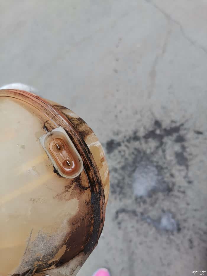

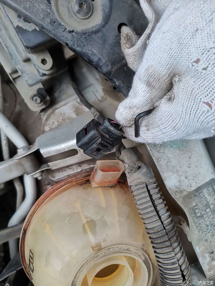

把传感器插头抽出,参照和我之前发的帖子,我就想的传感器头这么多年一直被浸泡,很有可能电子元件失效了,最后事实证明我的想法是正确的

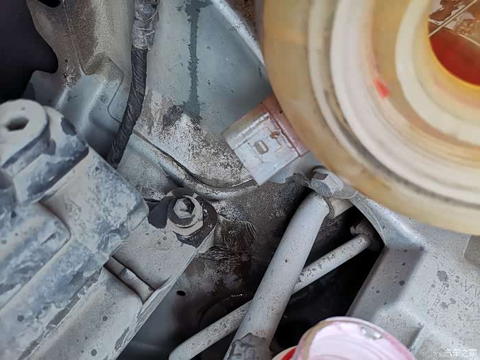

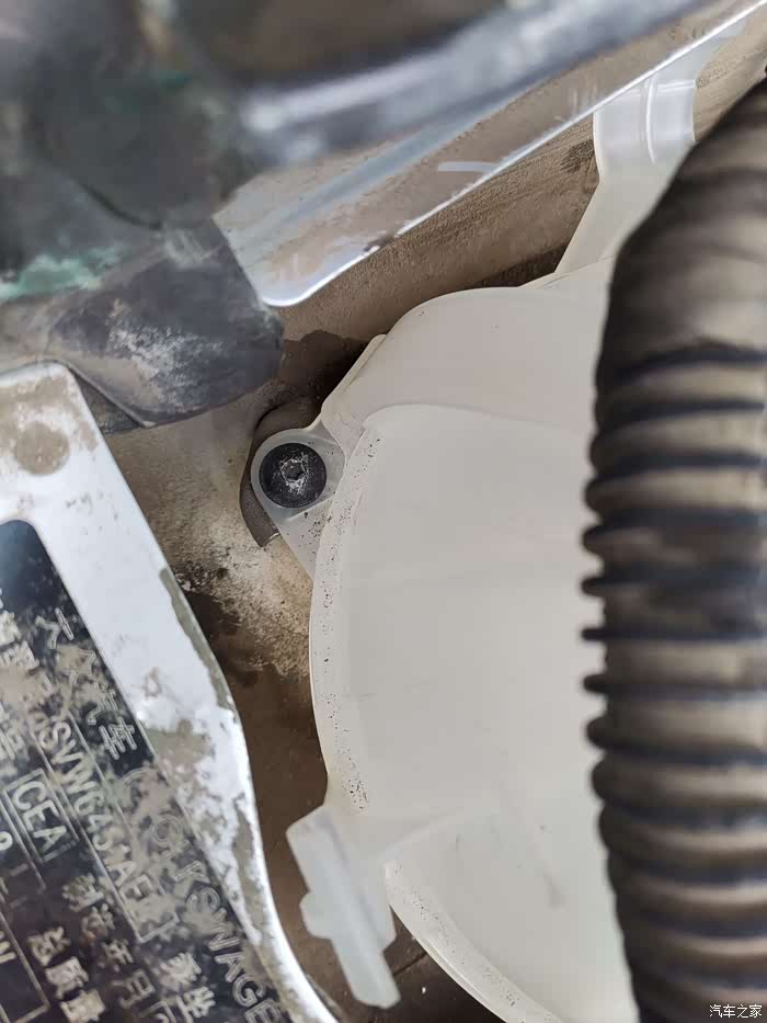

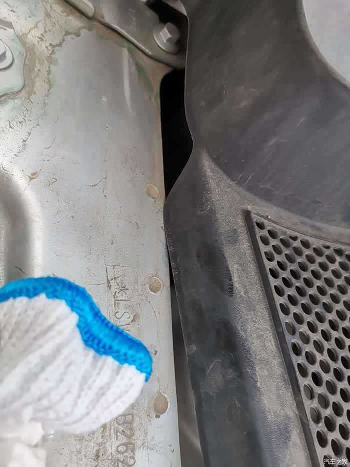

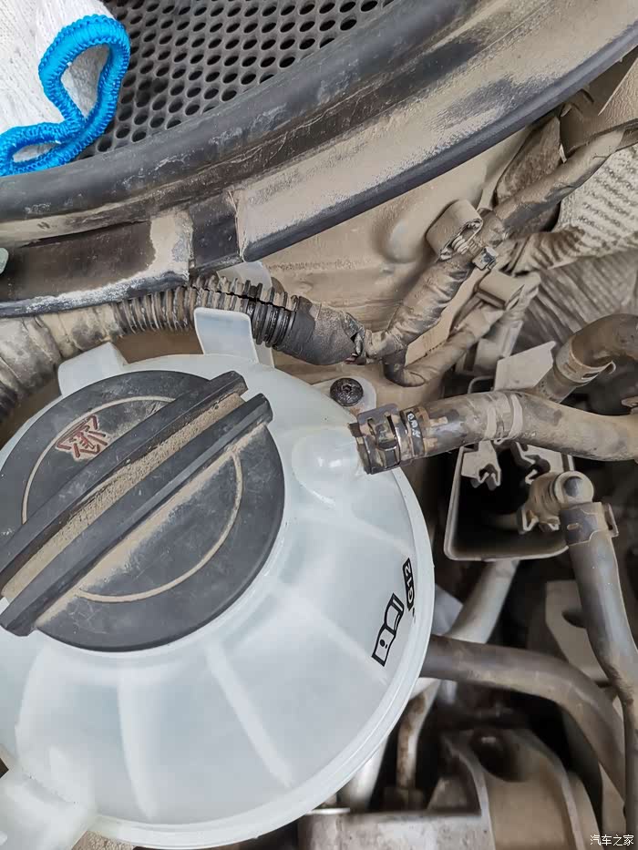

波纹管下面的固定螺丝1位置

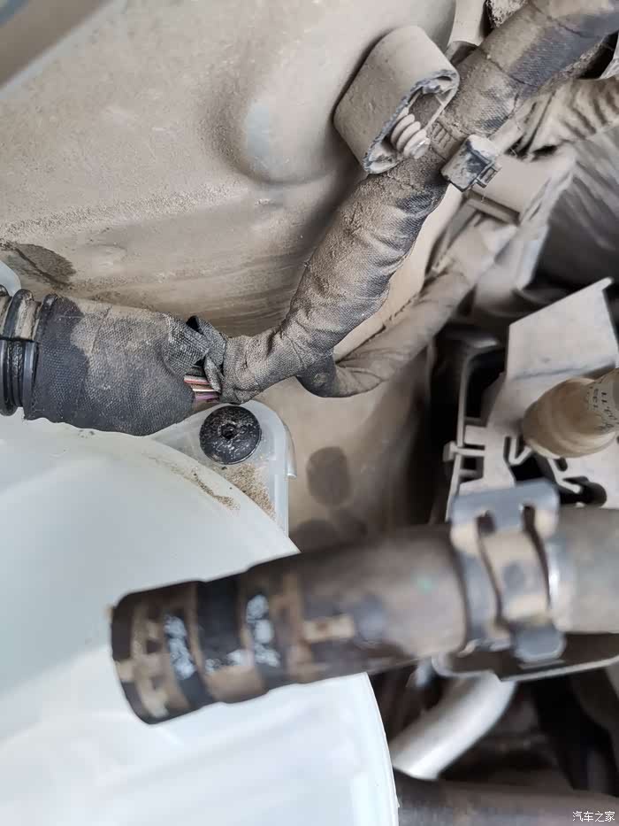

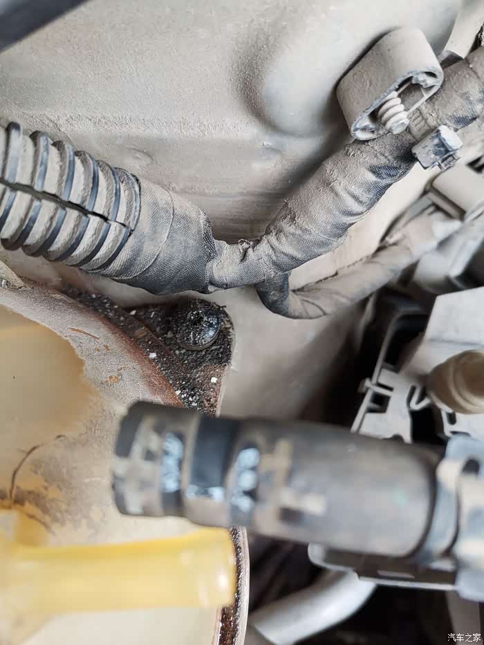

固定螺丝2位置,然后把回水管拔掉,一个小的管箍,用钳子夹到最大开头,前后左右活动活动,往后挪,松开夹到管子的其他部位,这是照螺丝的,照虚了,凑活看吧
然后把螺丝2卸下来
这样了
这张清楚
下掉螺丝1

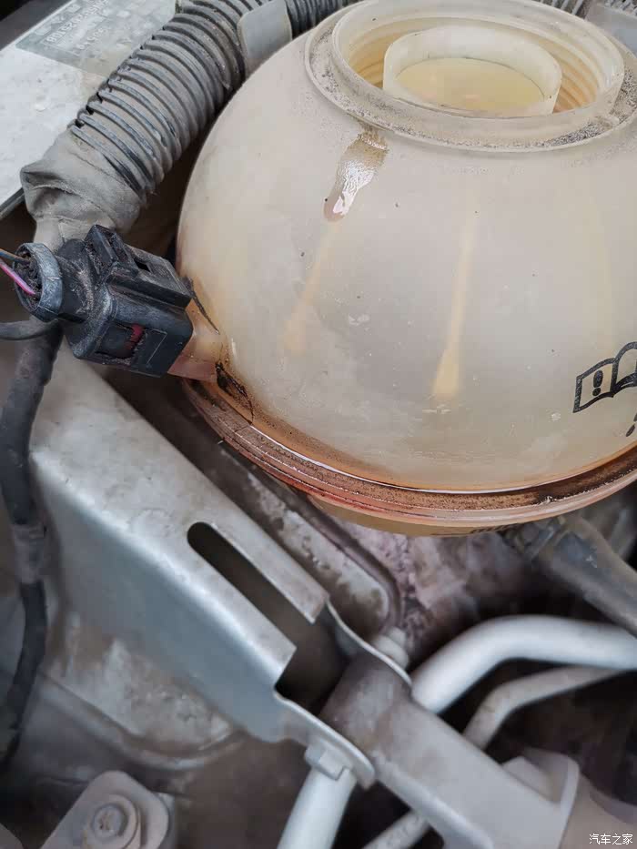

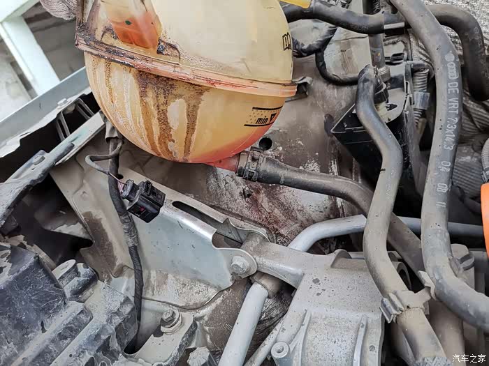

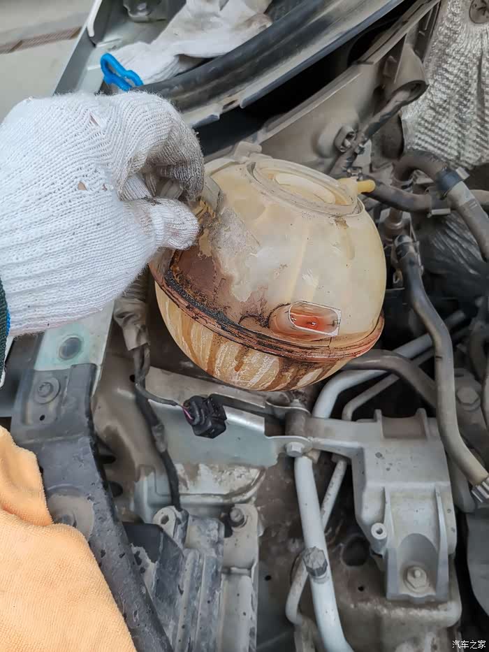

壶仍然连接着进水水管,但是可以活动了,看传感器里面的水
倾斜一下,水滴滴哒哒往下淌,漏的真心厉害

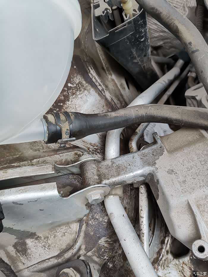

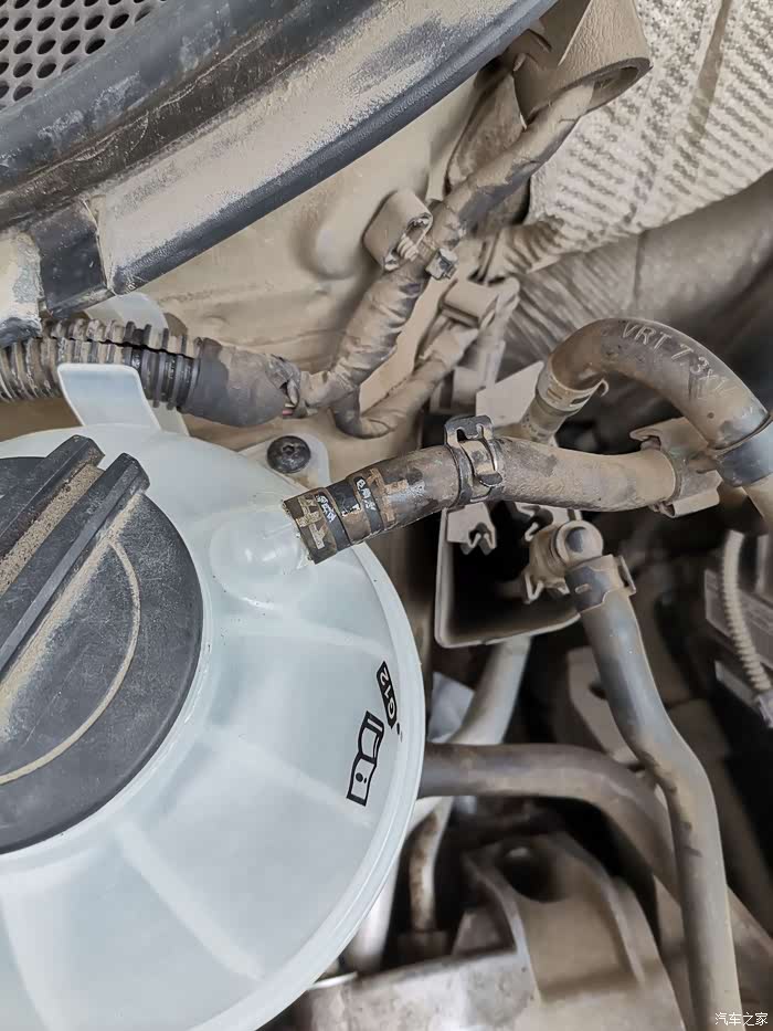

还剩最后这根进水管了,这里费了点劲,因为进水管的管箍夹口是向上的,而壶体是圆的,正好挡在了夹口上方,钳子不好用力,最后才找到一个角度给夹了起来,在后面恢复管箍的时候,为了防止壶体再次渗漏,我把管箍方向向下了
终于卸下来了,漏了一下水,用纸查了半天

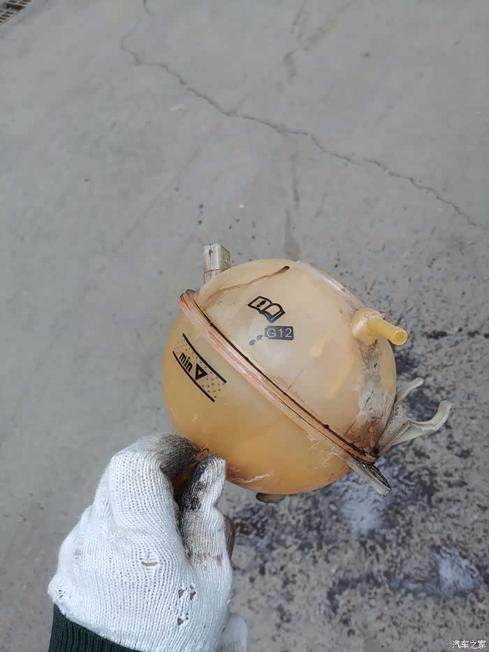

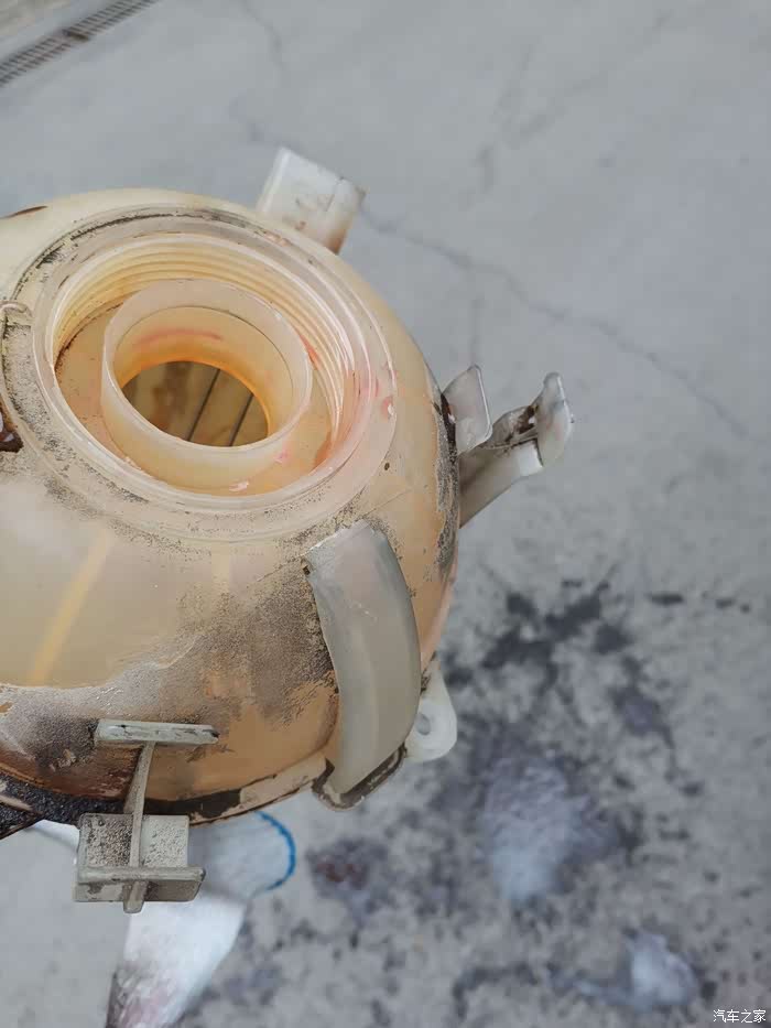

跟了十年的老伙计,寿终正寝了,拍几张照片纪念一下
没有脆化,质量还是过硬的,就是发黄了
罪魁祸首的部位

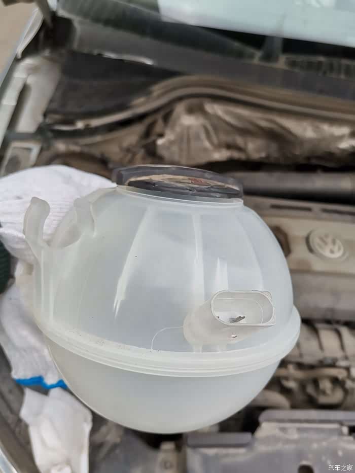

新壶,先把壶盖拧上,省的进灰

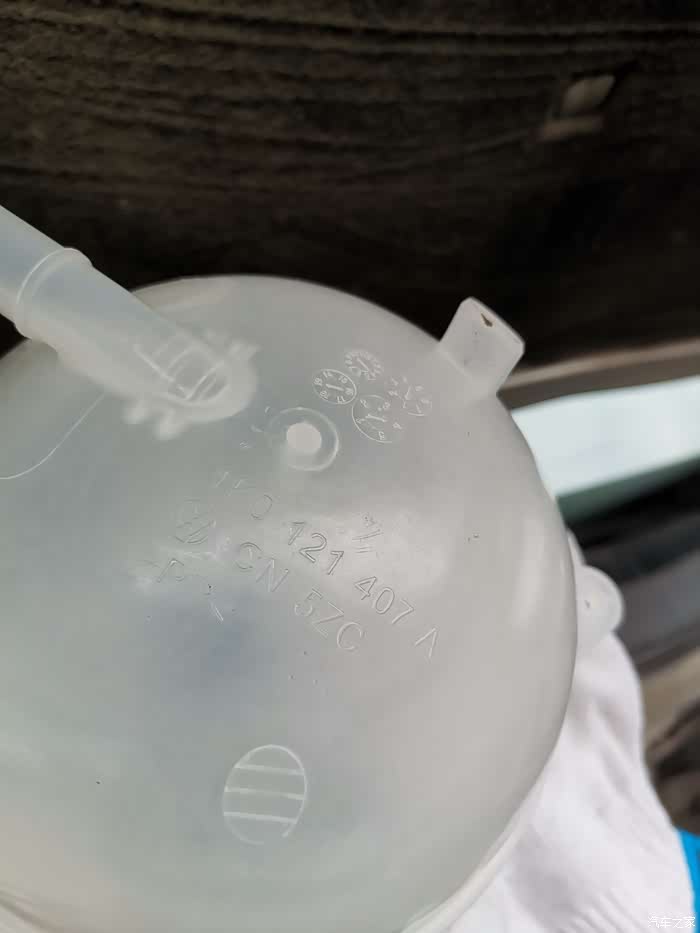

零件号和生产日期,19年的,还挺新
倒叙安装,和拆卸的顺序反着来,先插进水管
复位管箍,夹口向下

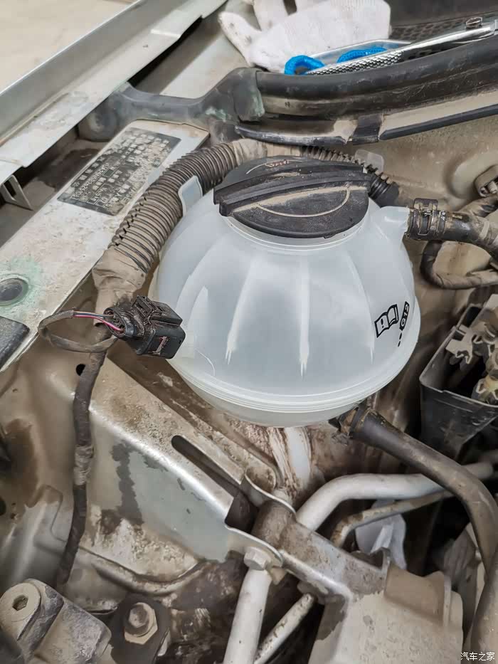

插上插头,基本完成了

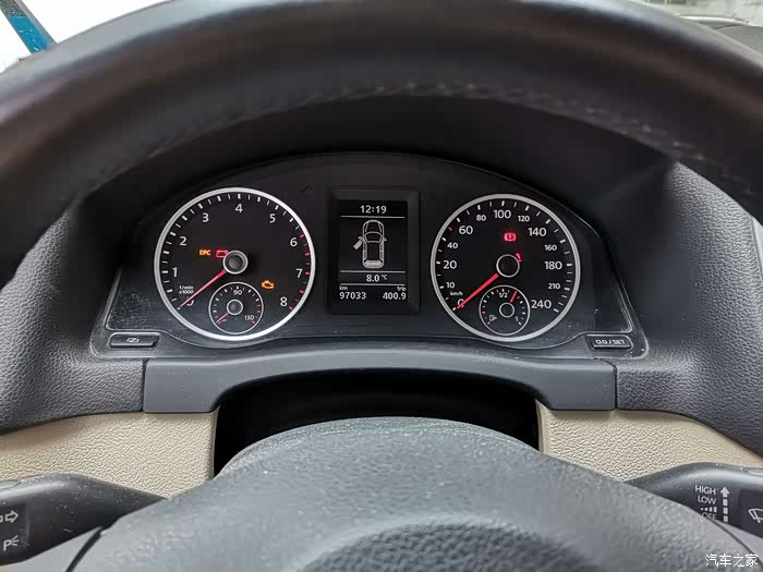

上车打开电门,狐狸没添加防冻液电脑却未提示防冻液缺乏,说明感应器插头失灵了,准备下一步修一下,这个感应器插头是波纹管里面总线的一个小分支,无法更换在,只能维修,还好就算修不好也影响不大,半个月一加机油的时候顺便瞅瞅就行
