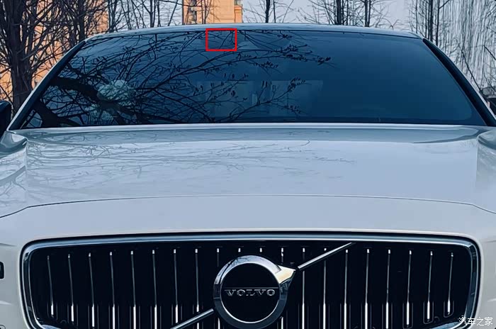

爱车镇楼,红色框框就是雨量感应器的位置。

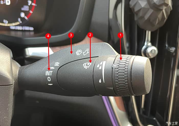

单次刮扫:向下拨动拨杆然后松开为雨刮器工作一次
雨刮器拨杆向方向盘方向拨动不松手即为喷玻璃水并雨刮器工作。
0拨杆在此位置关闭雨刮器工作

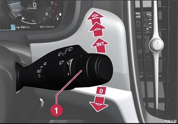

INT为间歇性刷动,向上移动拨杆雨刮器间歇性刮扫,没向上一级间歇频率越低刮的越快。此时调整圆环可改变间歇频率。
注意:冬季前挡风玻璃积雪或者结冰要先清除后在工作,否则容易损坏雨刮器。
0拨杆在此位置关闭雨刮器工作

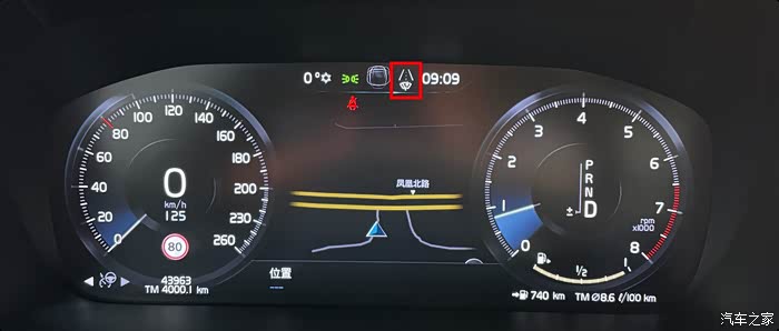

此按键为自动雨刮开关,打开后仪表盘会有提示,自动雨刮工作时圆环为调整雨量传感器的敏感度以及频率。
注意:每一次关闭或开启自动雨刮的时候雨刮器会工作一次,用调节环调节频率也会工作一次。
停用自动雨刮有两种方式:一是在按一下开关即可关闭,二是拨杆向上移动为间歇式的时候自动雨刮停用。

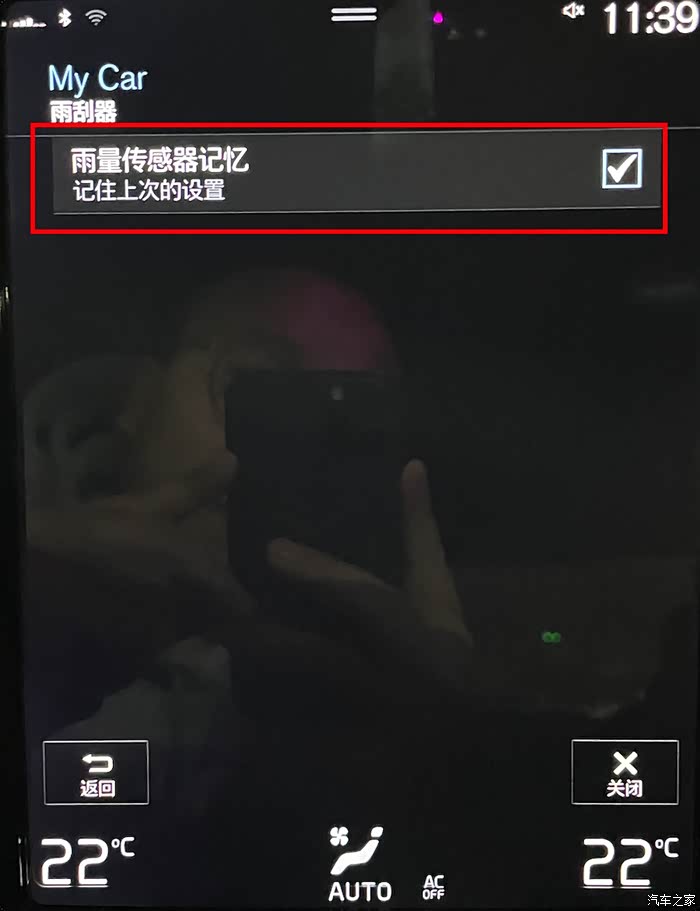

注意:雨刮在设置过维修模式后需要重新开启。

勾选的就不用管了

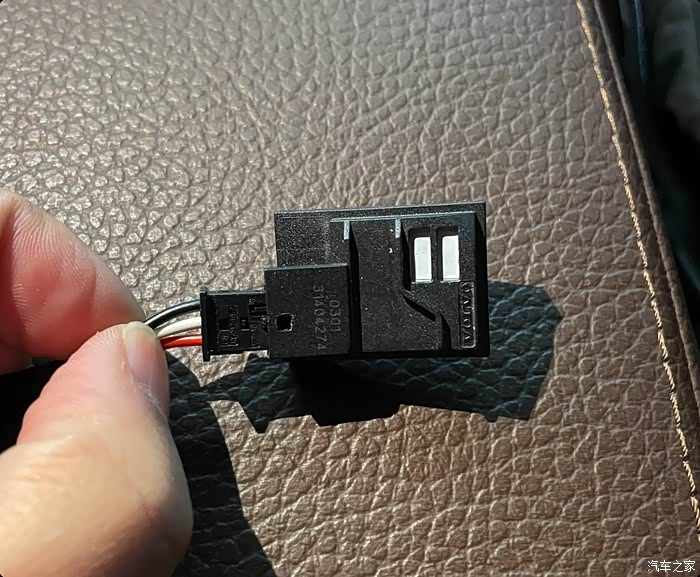

这就是雨量传感器
