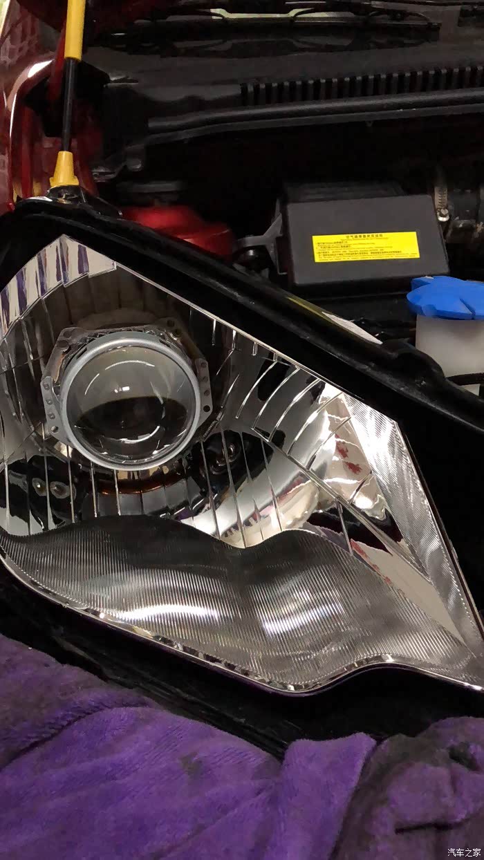

更新:原车蜡烛灯平时还凑合着用,就是下雨天的话,根本就看不清路。出于妈妈跟媳妇开车安全考虑,网购了海拉5透镜,灯泡选择了汉雷3代5800K

拆灯,整个过程都一样。
原车卤素灯是H4型号。

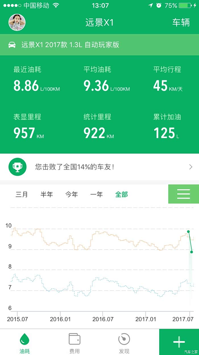

油耗有点偏高,小熊油耗记录,而且满油后,第一格油显得特别耐用,通常能开100多公里,就掉一格,剩下一半油的时候就坚持不久了,呵呵,如果是这样的话,这X1跑高速比家里的奔驰E,A6,GLC都要费油。GL级高速也就11升。这点太意外了。当然只是推断,跑完这箱油再看看。

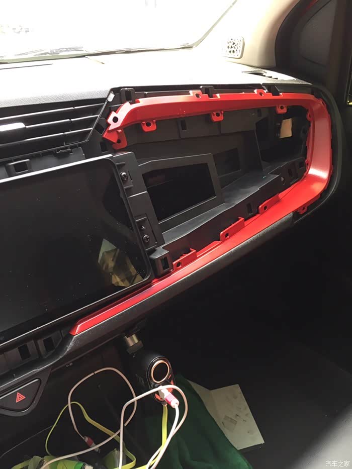

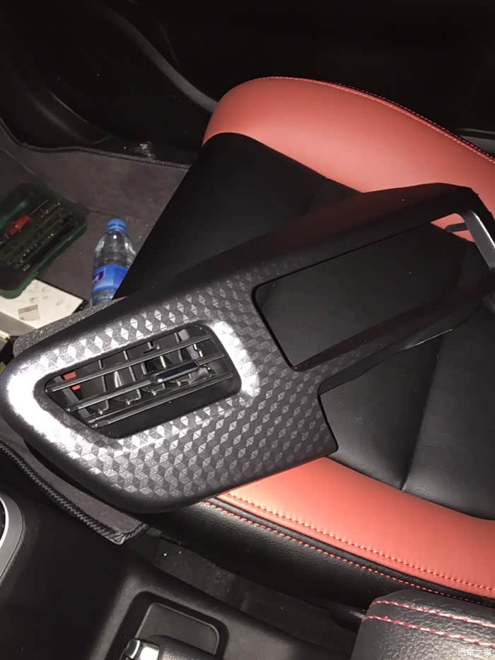

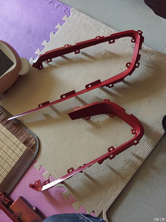

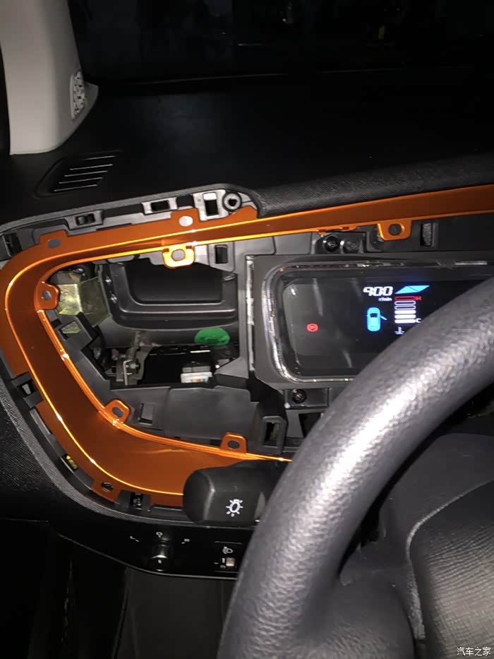

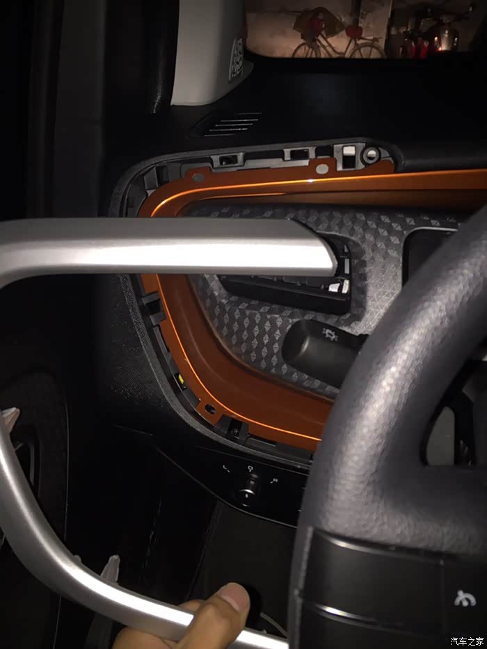

一直觉得远景X1的橙色内饰板很难看,妈妈跟老婆也这么认为,所以果断开拆。改红色。
其实吉利应该考虑一下,内饰板颜色也可以选装,都是一个橙色多单调,而且很难搭配。

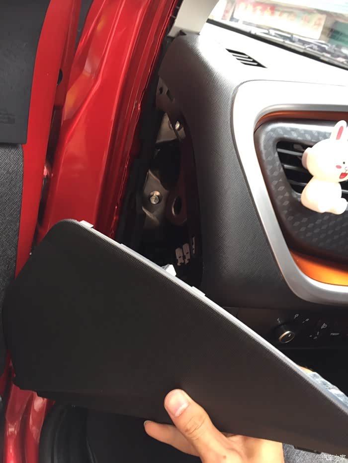

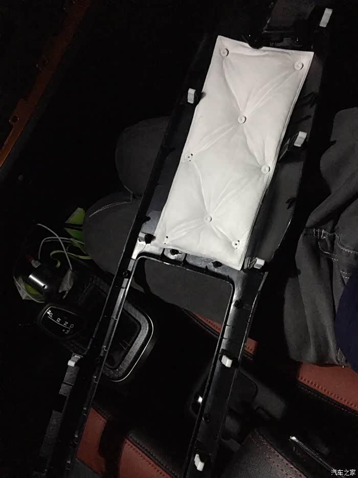

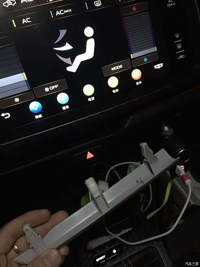

大概看了构造,先拆中控下方的银色面板。
然后仪表盘这边的银色面板,再到副驾驶右边的
再把大屏幕的面板拆下来,背面居然是隔音棉?
仪表盘面板
这边也有一个螺丝

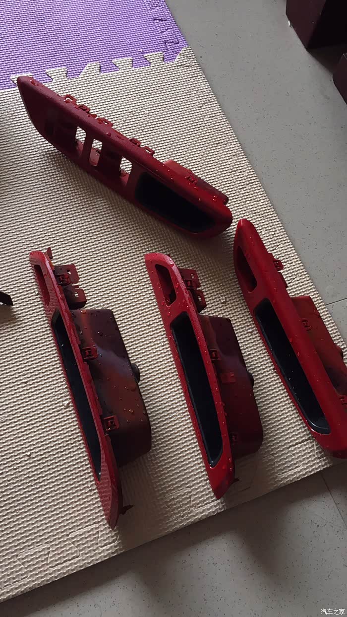

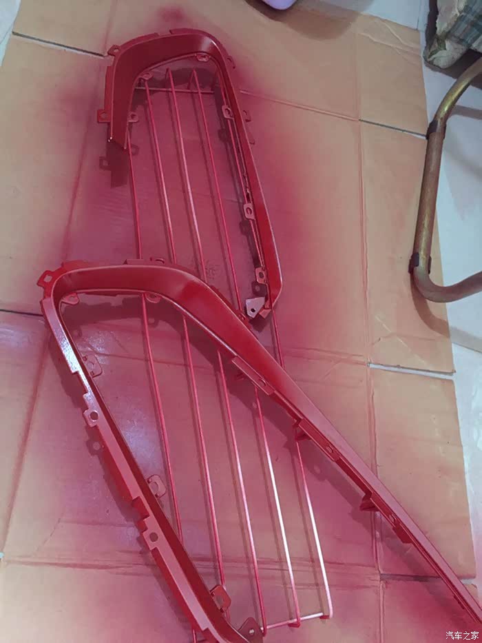

开始喷漆,喷漆的时候不要急于求成,喷一次薄薄的,上色后10分钟这样再喷一次。4.5次就可以了,最后喷上光油。
完成。

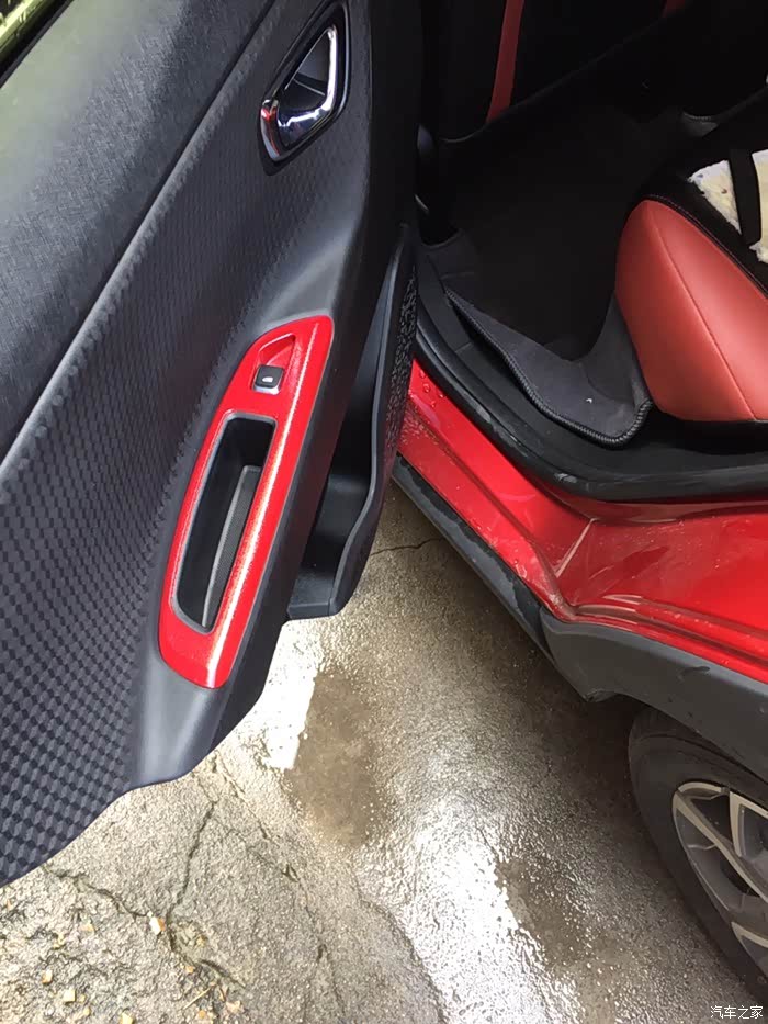

4个门把手
装车效果
光线问题,喷的颜色其实跟外观红色是差不多的。

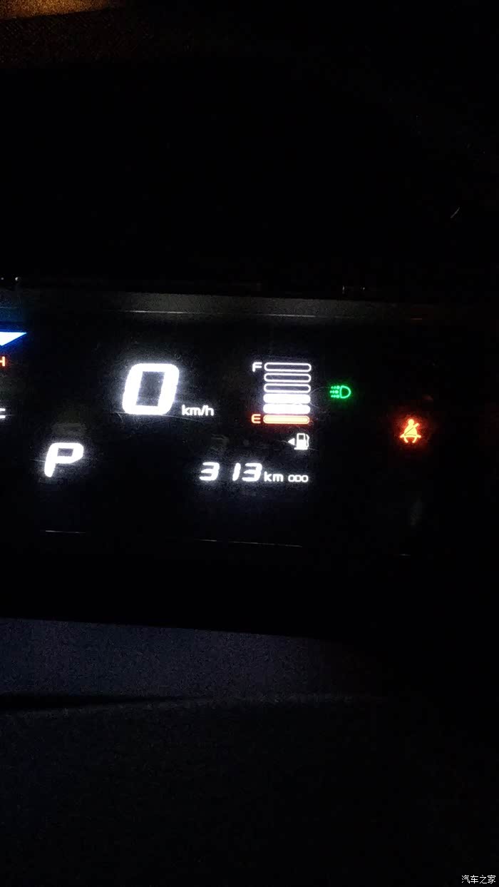

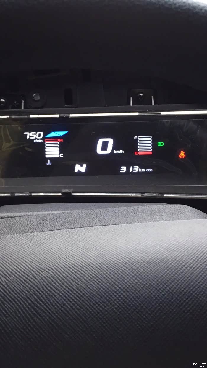

今天发现电子仪表盘显示的油量不准确,今天老婆开的时候,还有一半的油,到晚上刚想出去逛街的时候,点火启动,语音提示油量低,请加油。
刚好拍了图,313公里,提车的时候30几公里,加满220几块,
最后吃了宵夜回家,再试一下,呵呵,又有一半的油了。

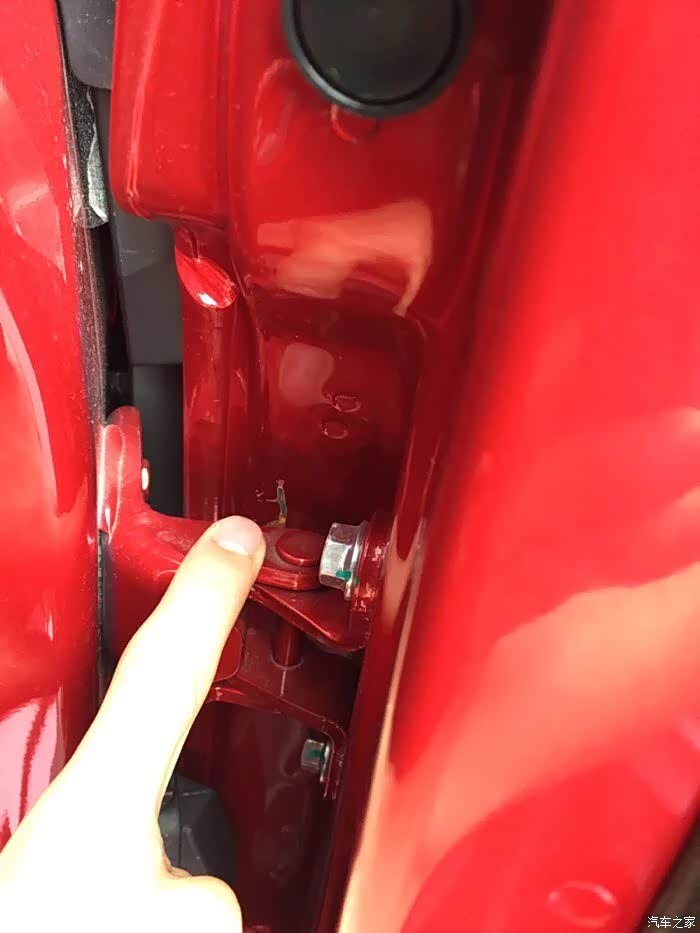

车门内侧掉漆生锈,怀疑是装配的时候弄掉漆的。

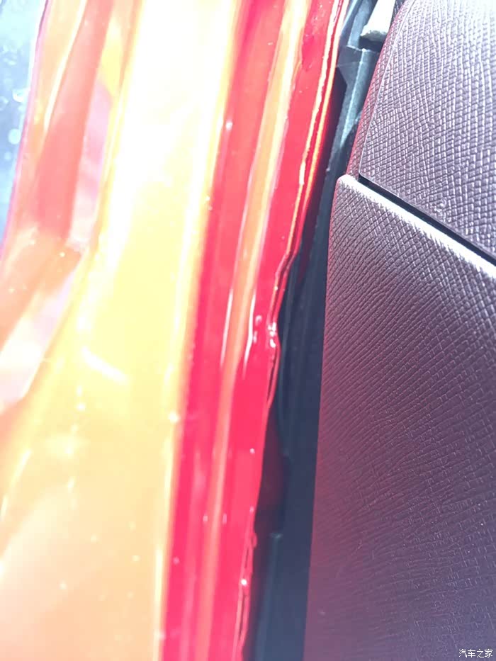

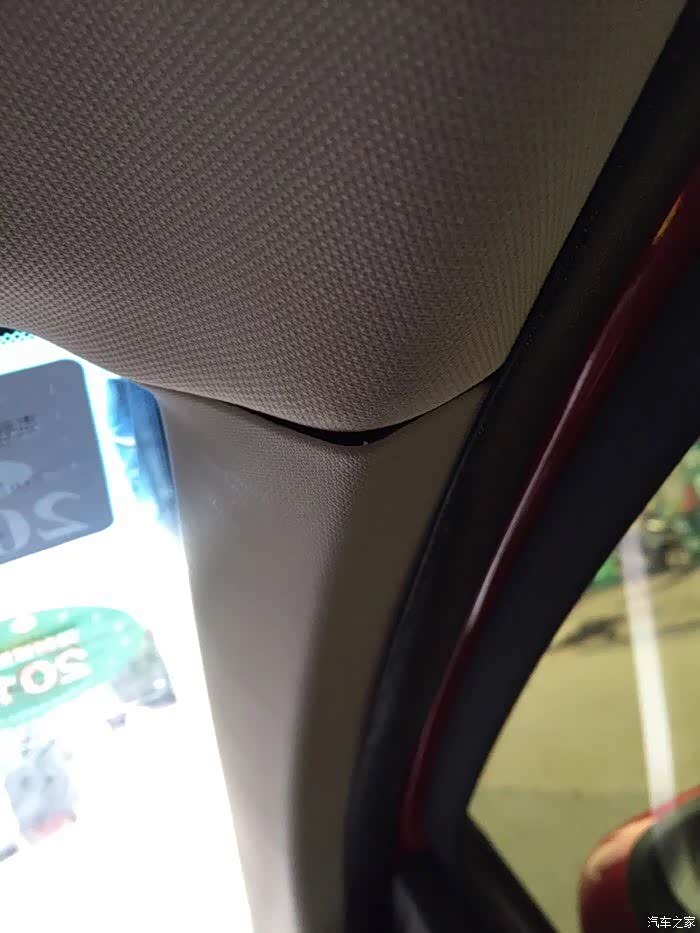

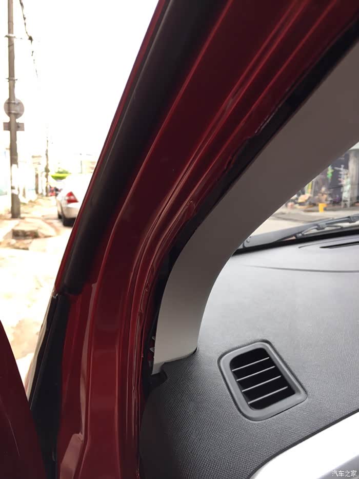

两边A柱缝隙不均匀。而且A柱的黑色装饰板有点阻挡视线。

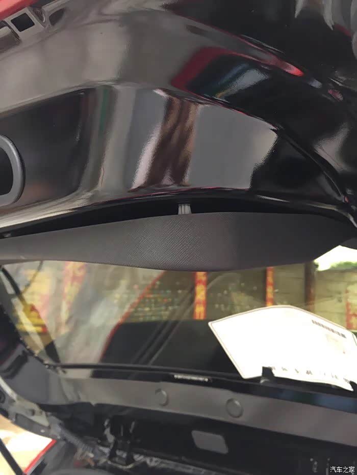

后备箱盖板,居然脱散了,提车当天也跟销售反应过,说有空到店处理一下。

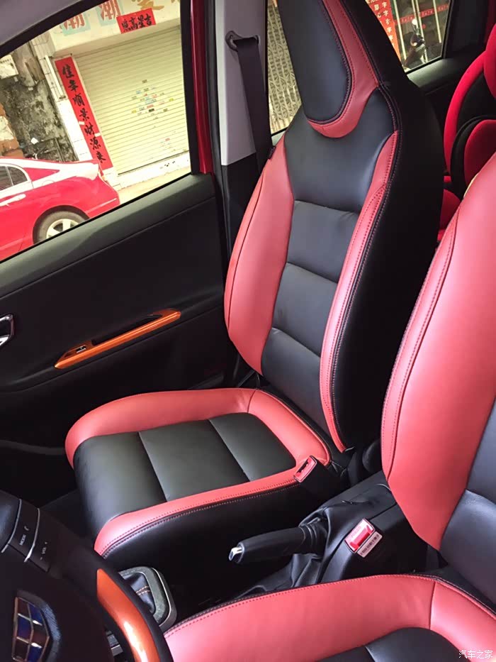

问了老婆,老婆说天窗没什么用,家里的车,都有天窗,几乎都没开过。至于皮座椅,橙色的色调我觉得挺另类的,老婆也觉得不好看,提车了去朋友那里包个黑红色搭配的,更好。其他的没问题了,所以就去提车了。
提车过程直接省略了,4S送了贴膜跟底盘装甲。交税买保险上牌,再去包了个红黑搭配的座椅。

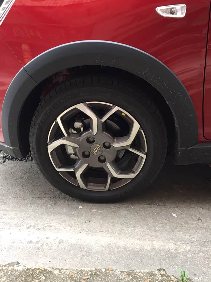

轮毂特写

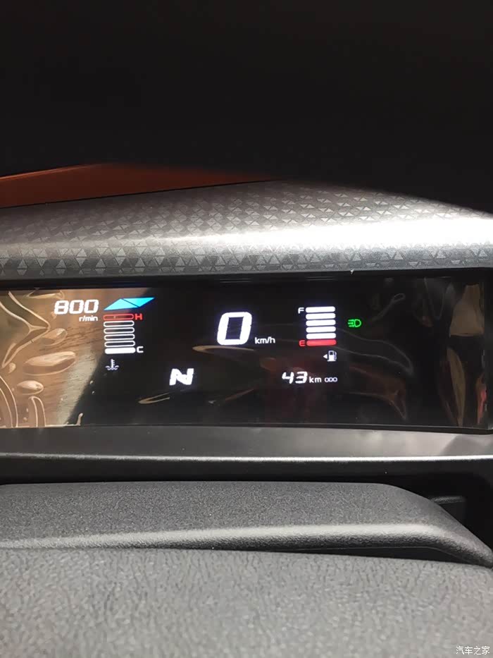

液晶仪表,显示效果一般般,有点不太习惯,液晶仪表显示反应比较慢,跟实际车况不符,比如定速巡航开启,定速60,按了拨片加速,屏幕里等三四秒才变成61...62.,63。挺纳闷的。

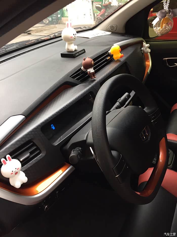

中控,橙色的色调感觉跟黑红内饰不搭了,抽空拆出来喷红。

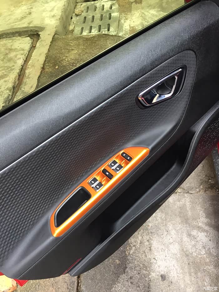

车窗控制处,橙色的,改天抽时间拆出来喷成红色。
后改的红内饰。

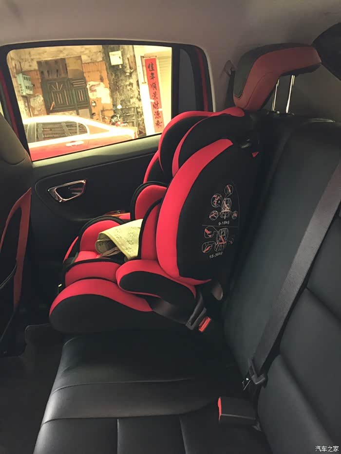

女儿的安全座椅放上去试一下,还是可以的。e

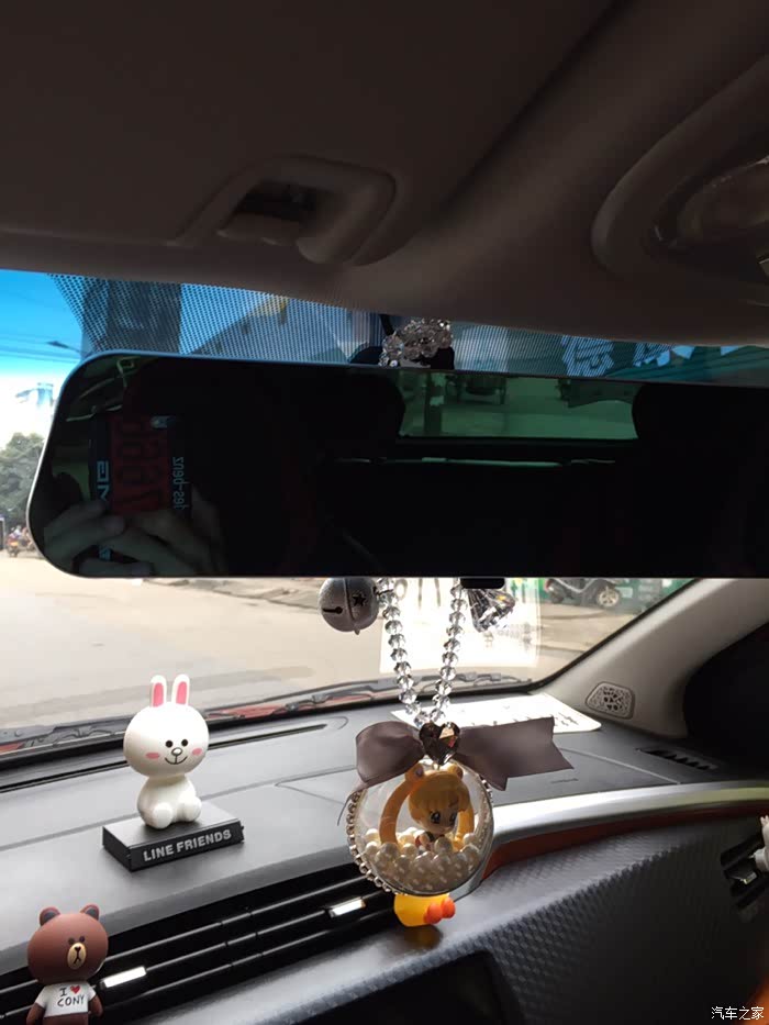

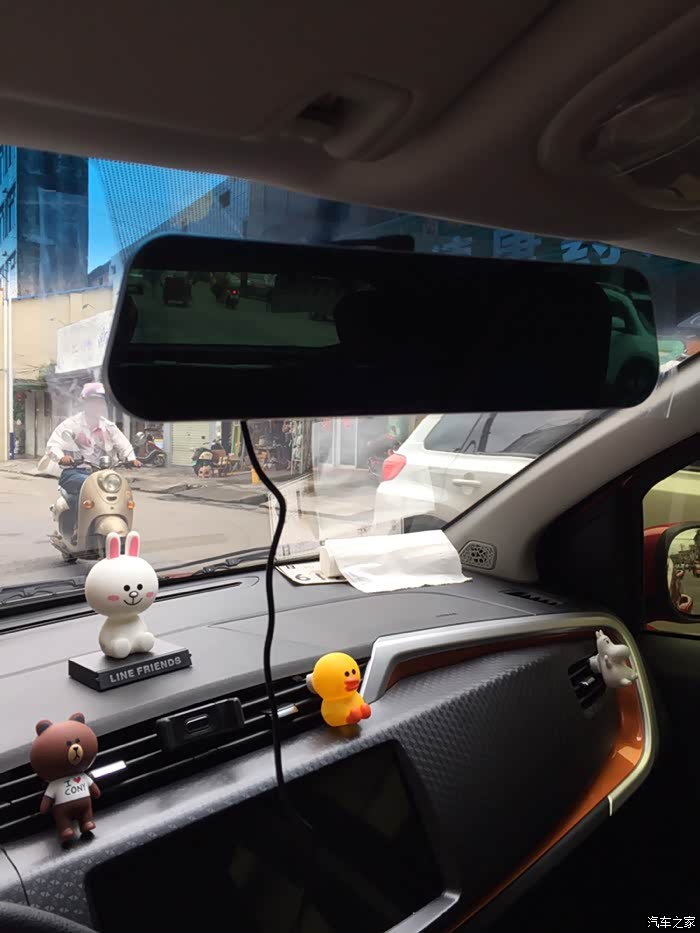

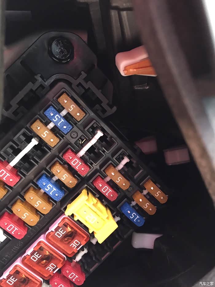

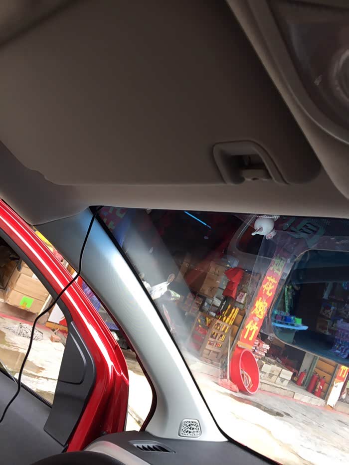

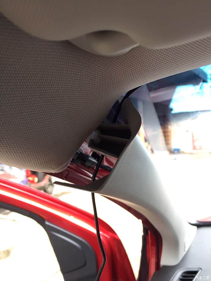

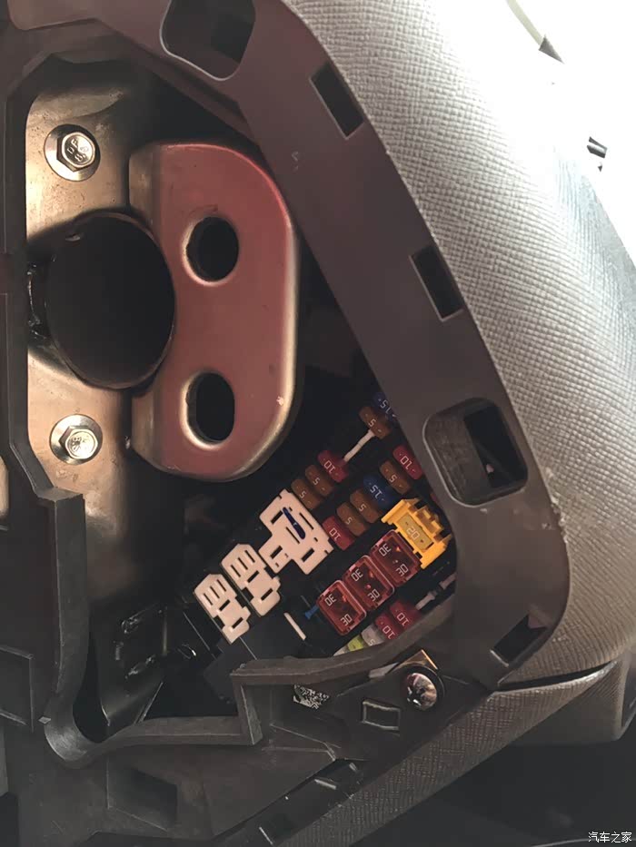

家里的车,都装个记录仪,必备,前后双录。看了下说明书,以为接34号保险丝,结果试了一下,熄火拔钥匙并不会断电,就换成18号备用保险丝,试了一下,没问题,就开始拆装。
开始走线。
车内保险丝盒子在驾驶座这边,把密封胶条扒开,用力一扣,盖板就出来了。
保险丝盒子
接的是最上面的15号蓝色保险丝,
走线。

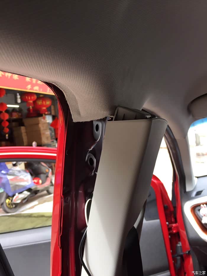

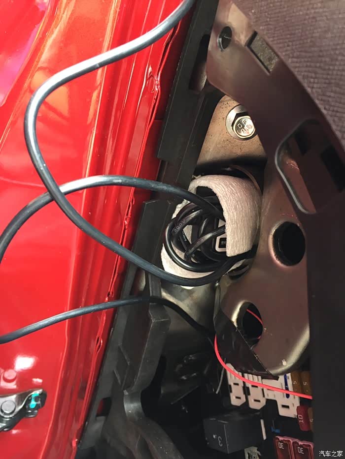

A柱扒开,走线。
刚好这里车架有个金属管,把记录仪的控制盒放在里面刚刚好。
看不出来了
后面记录仪走线。
最后记录仪装好,完工。
