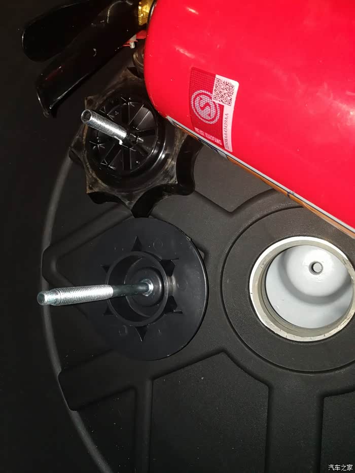

- 20、固定螺杆改装
- 21、固定螺杆配件

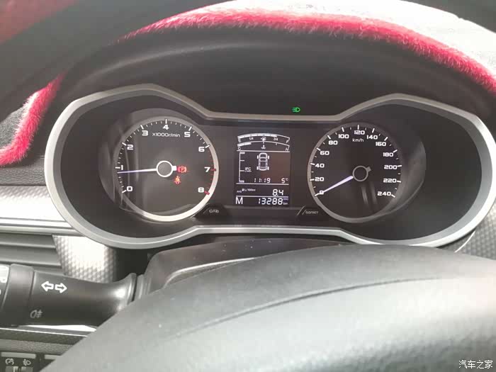

油耗自己看吧,我反正满意。
手动1.8运动版,目前已有8个月,油耗接受,8.4百公里,高速跑的不多,偶尔回老家跑跑。高速油耗才3-4毛,市区肯定贵点,自不用多说,但综合油耗没毛病,毕竟车子近1.4吨,还有人和东西呢

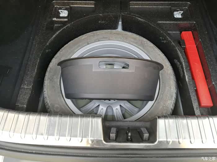

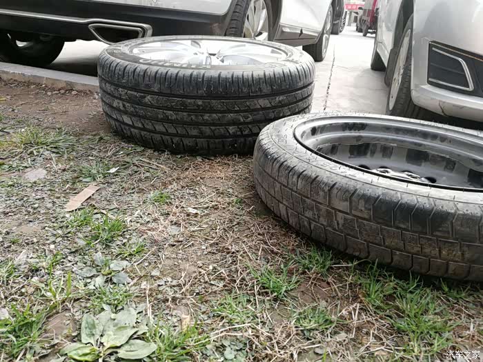

说说我为什么要改备胎,几次回老家,技术和火气问题,坏了两条胎,然后就只能用备胎了,但是备胎就是备胎,真的是很秀气,自己看吧!!
我是一个相对追求完美的人
我是一个相对追求完美的人

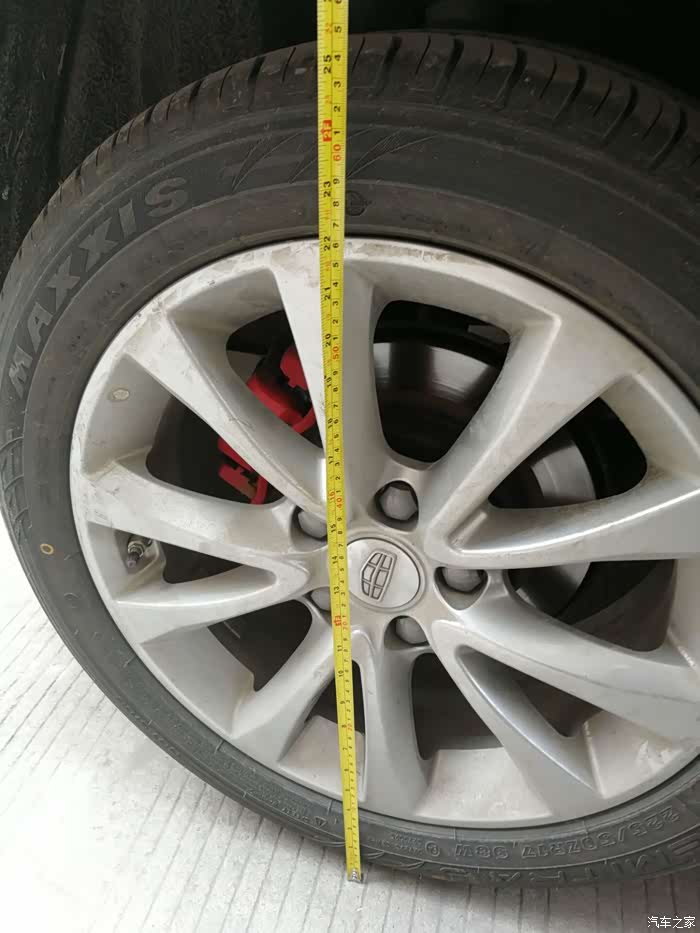

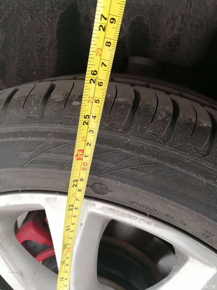

轮胎外围直径约640mm,自己亲手测量,为后面的改装提供依据,不然白买了可不划算。
外围轮胎尺寸640mm
有图有真相
,不是很大,您也可以自己测,有人帮忙就准些

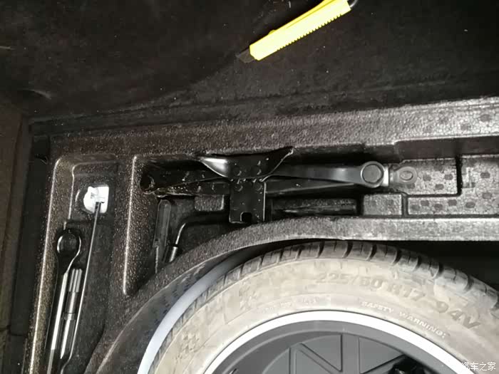

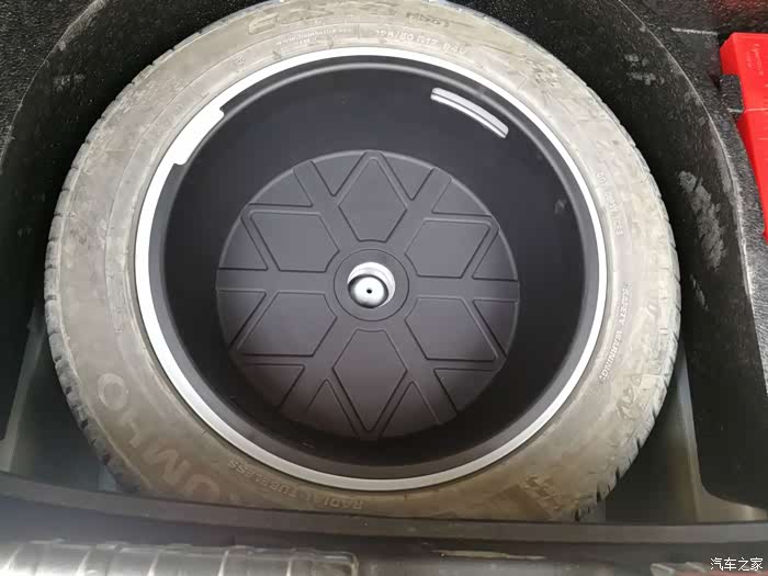

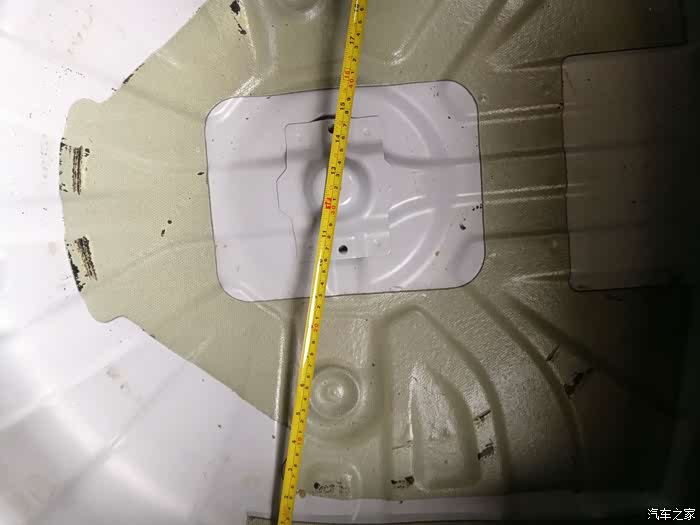

测量后备箱备胎箱尺寸
以320mm点为中心,四周旋转了一圈,已经足够了,加上看了人家改的经验,放心去买材料啦!

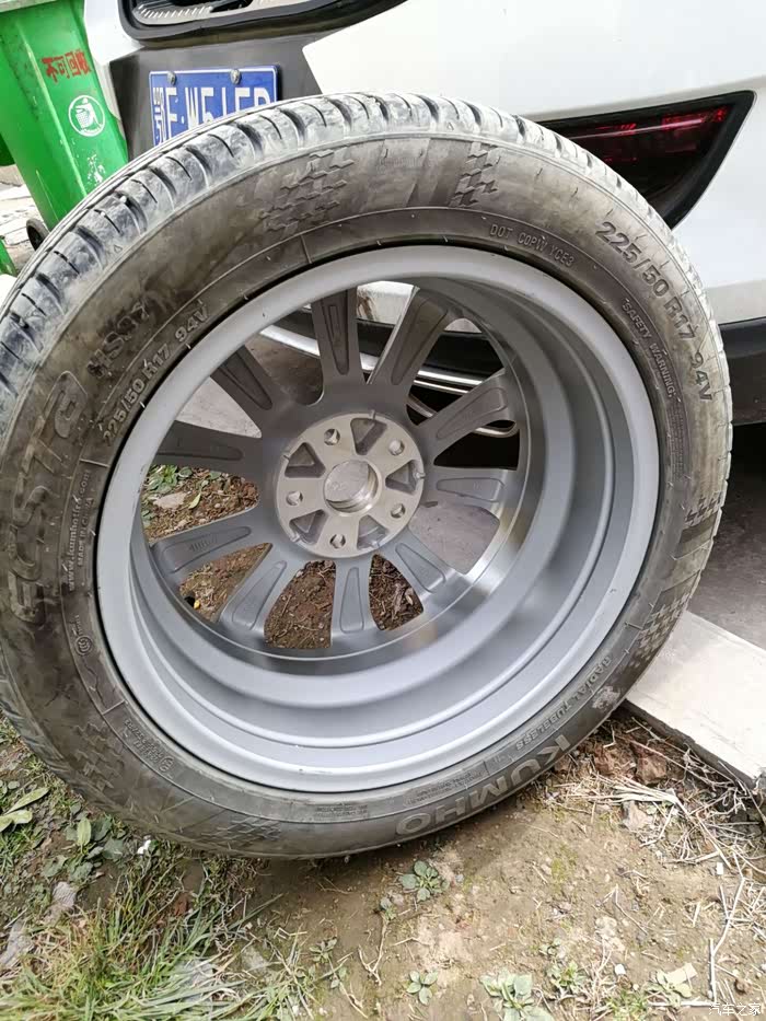

新轮毂,原厂的,很不错!!!
轮毂是我精选的,去过实体店,没有完全一样的,果断放弃
然后就找万能的网络了,果然选到一家合适的,交代好一切就付钱等收货,东西很满意,基本没瑕疵,作为备胎够用了。

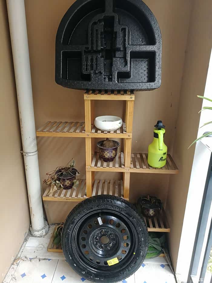

全尺寸备胎和原来备胎对比,不忍直视呀

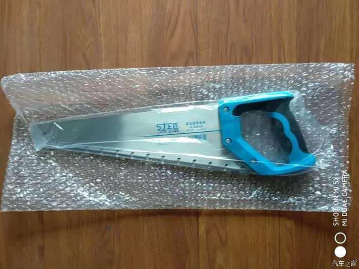

锯子,实际上没用上,会解释说明的
因为尺寸大了,所以要割泡沫,但没工具,给我免费装轮胎的老板也没有,如果您确实需要改,老式的木工锯最好不过,如下面图(网上找的)。如果确实要改,给您提供个数据。6cm高度,以装工具的泡沫面往下量。
木工锯子,网上的图片,特别说明,只供参考

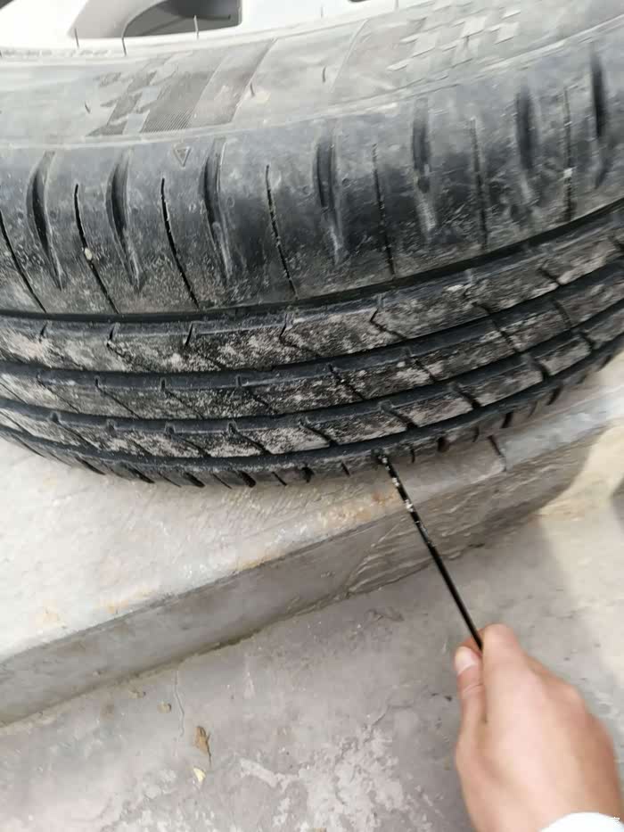

给轮胎除石子,我很细心的
实际上没关系,强迫症吧

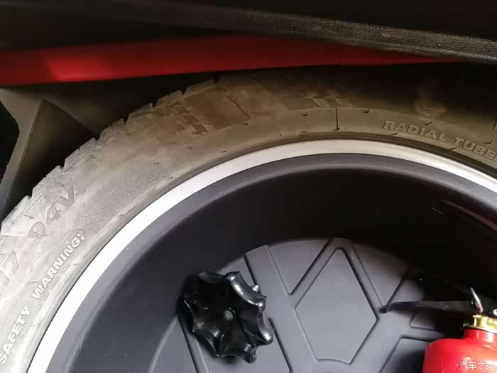

原来的泡沫。
泡沫取出来了,但没舍得割,有点心疼,不走寻常路

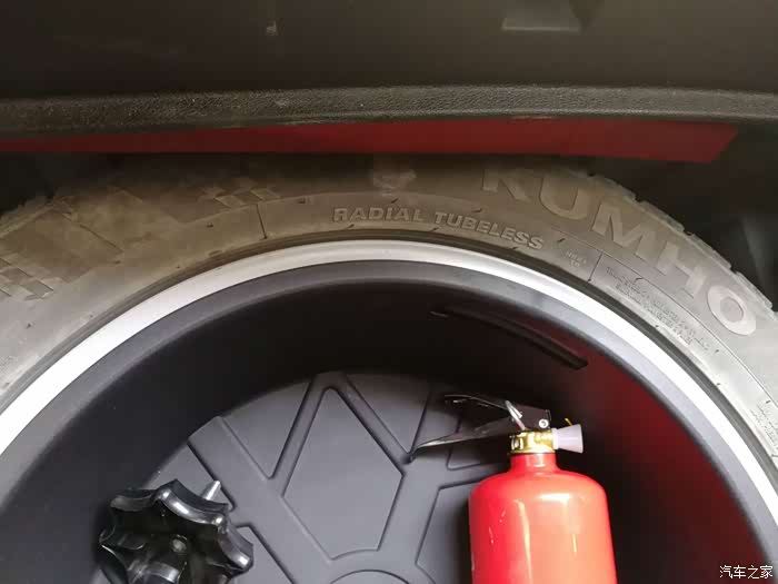

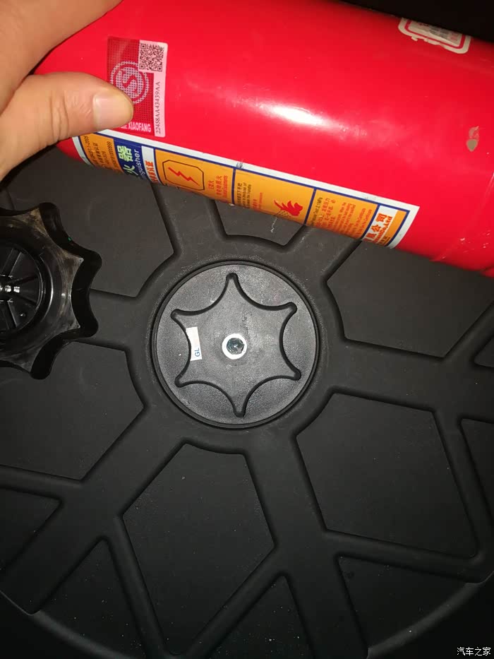

加装储物盒。
这个储物盒很容易买,而且质量不错,刚好可以弥补GS空间不足问题,很实用吧!!!
装上全尺寸备胎。
功夫不负有心人,前期的工作是对的,尺寸没得问题,用金星的话说就是:“完美”
原来的工具咋办?
有了新的储物空间,自然是够用的,这也是我为什么没舍得割泡沫的原因,灭火器是自己买的,实际上用不到,也希望所以的人一辈子都用不到

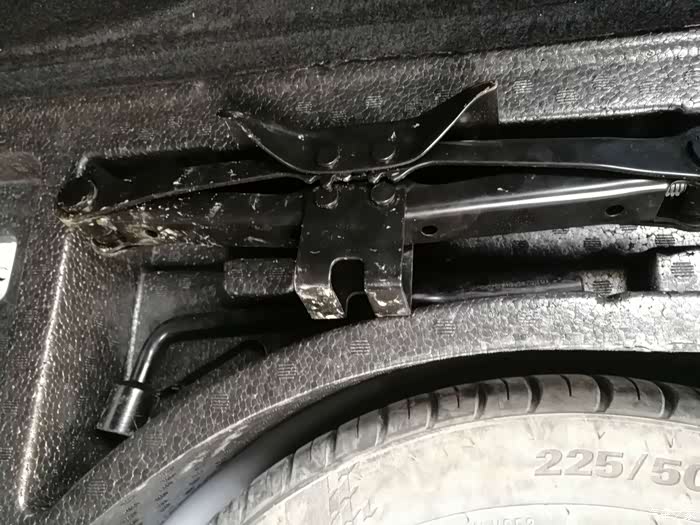

千斤顶存放位置,可供参考
哎呀,塞不进去,咋办
完美放置千斤顶
刚开始还准备用美工刀切割的,但发现可以按下去,所以顺利解决。

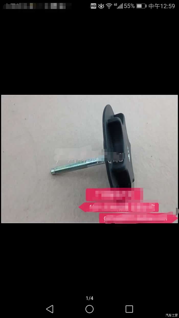

原来的短了,我亲自测量了,丝杆只有不到5公分,刚好差一点点,出去跑了,全尺寸不会动,但还是固定好,怎么办?
固定螺杆配件
我自己亲自测量了,丝杆8.6厘米,足够了,螺杆直接是8mm哦,供参考!!!因为自己买的一直没到货,明天上班没时间写论坛,所以借用图片,但都马赛克啦

两个固定螺丝对比
长的螺纹杆子总长8.6足够了
新固定配件和塑料储物箱天生一对
