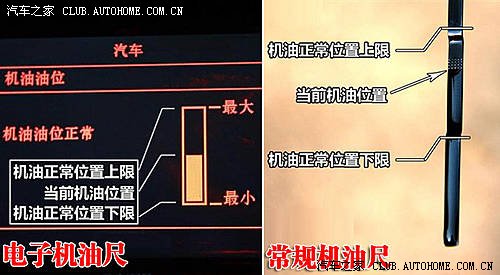

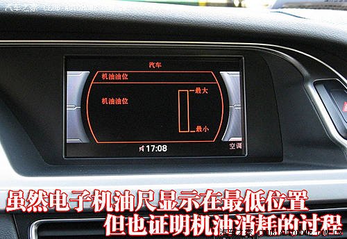

在讨论新奥迪A4L烧机油现象前,我们先来明确一下电子机油尺和常规机油尺的表象方式。由于新奥迪A4L没有采用常规机油尺设计,而是配备了电子机油尺。有些新奥迪A4L车主认为该电子机油尺显示的是机油的整体容量,当电子机油尺显示到底线时误认为发动机机油整体容量为零。通过上图的对比显示,电子机油尺与常规机油尺表示方式完全一致。

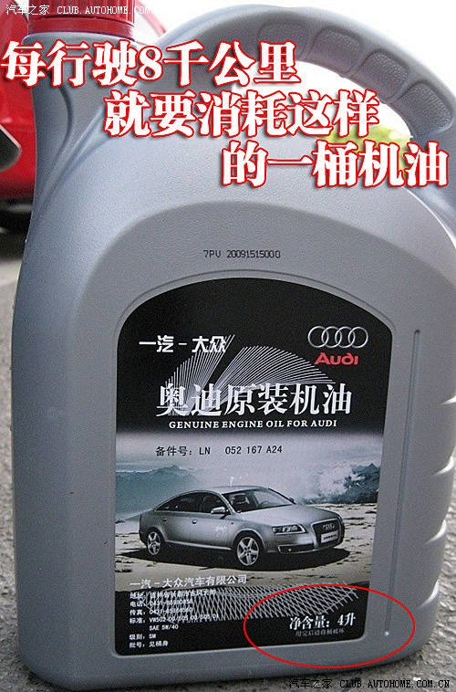

众多新奥迪A4L车主反映的烧机油现象并不是排气管冒蓝颜的故障现象,而是在日常使用过程中机油出现较多的消耗量。新奥迪A4L烧机油现象主要出现在2.0TFSI燃油直喷涡轮增压车型上。虽然奥迪官方表示每1000Km消耗0.5升机油属于正常现象,但以每行驶75000Km一次来计算,新奥迪A4L会不知不觉的烧掉3.75升机油。这对新奥迪A4L 2.0TFSI每一车主来说都是不能接受的,更何况这样的大量燃烧机油也是不环保的。

据大众奥迪4S店售后技师表示,新奥迪A4L车主遇到机油消耗过多时,可以来店内免费补加相同型号的原厂机油。如果出差或途在外,建议车主在车内自备一桶同型号的原厂机油。

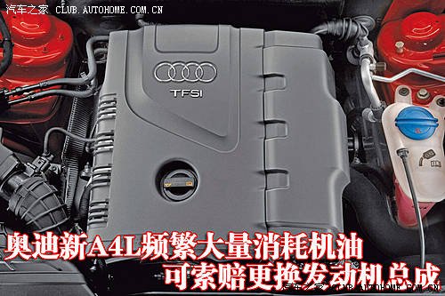

另据该维修技师表示,如果新奥迪A4L车主认为机油消耗过多的情况经常发生,可以到4S店进行登记,由4S店为您进行跟踪记录。如果机油消耗过多频繁发生,可以提车主向厂家提出索赔,更换发动机总成。到目前为止,已有一位新奥迪A4L 2.0TFSI车主索赔更换了发动机总成。
