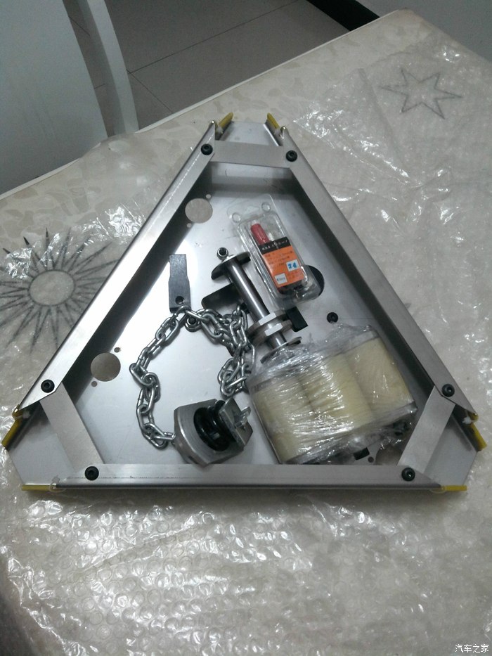

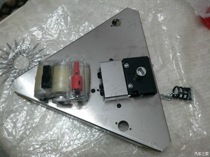

到手后的下挂套件全家福(包括袋子拍拖和开孔器):
首先还搞错了最上面那个孔的位置,应该是中间的小孔。

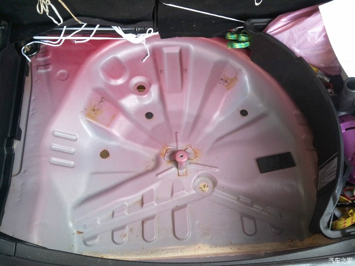

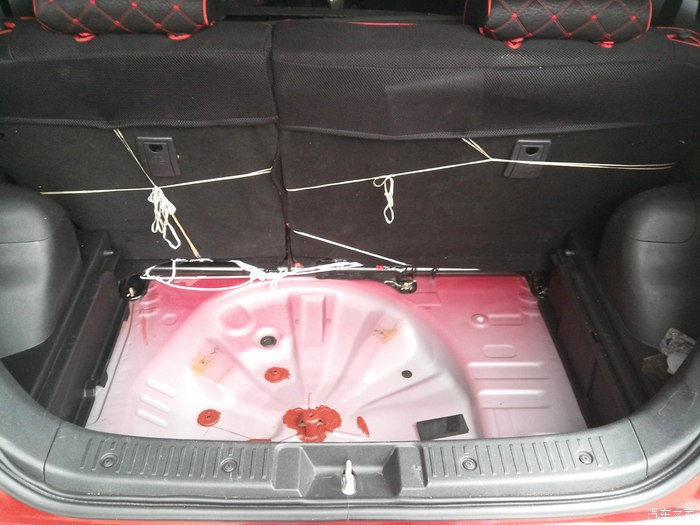

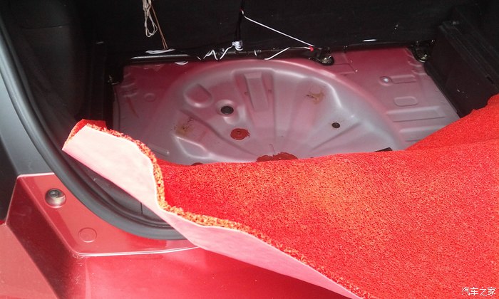

清理后后备箱,取出备胎,可以看到有些许锈迹(扎带就是过年时后备箱装不下上车顶时固定用的):

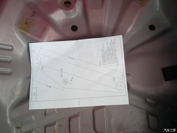

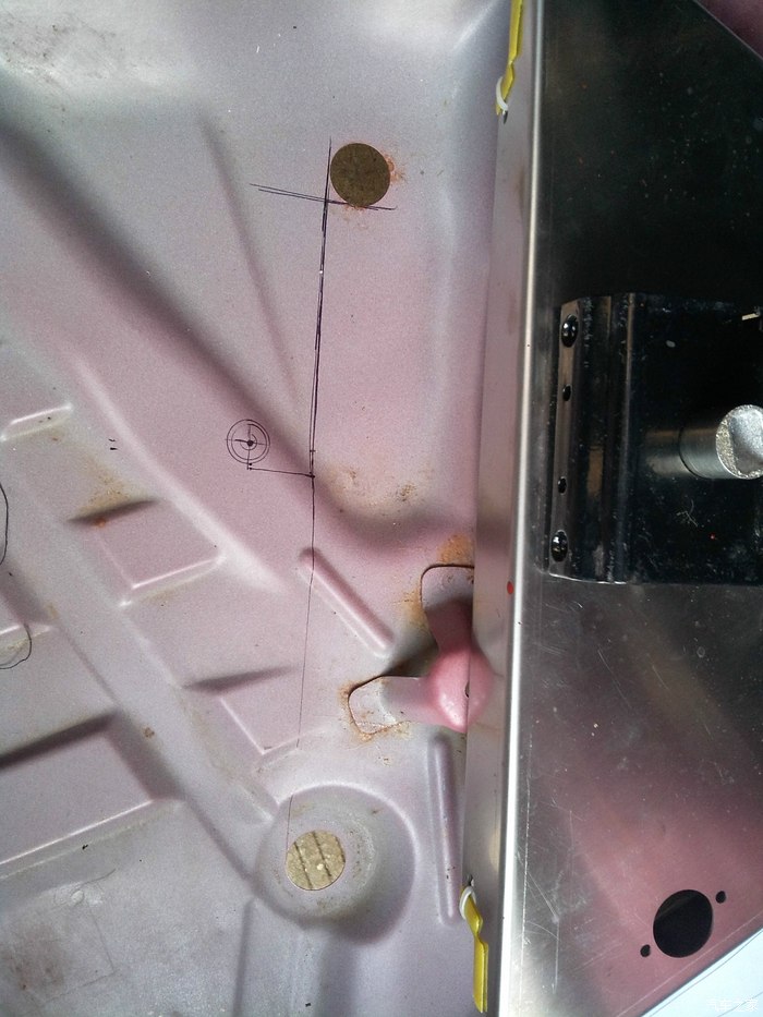

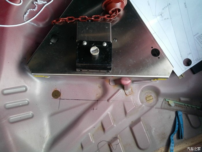

打印PDF格式扳手孔图,打孔过程就略过了,因为一个人操作不好照相。25mm开孔器向路克买的,自家有个小电钻刚好派上用场,前几年家里装修时网购的,觉得家里有这个方便好多:
觉得线不是很好画,因为车底不平,软尺塑料尺全上阵:

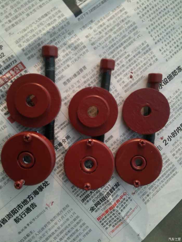

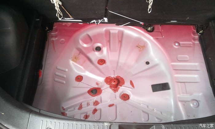

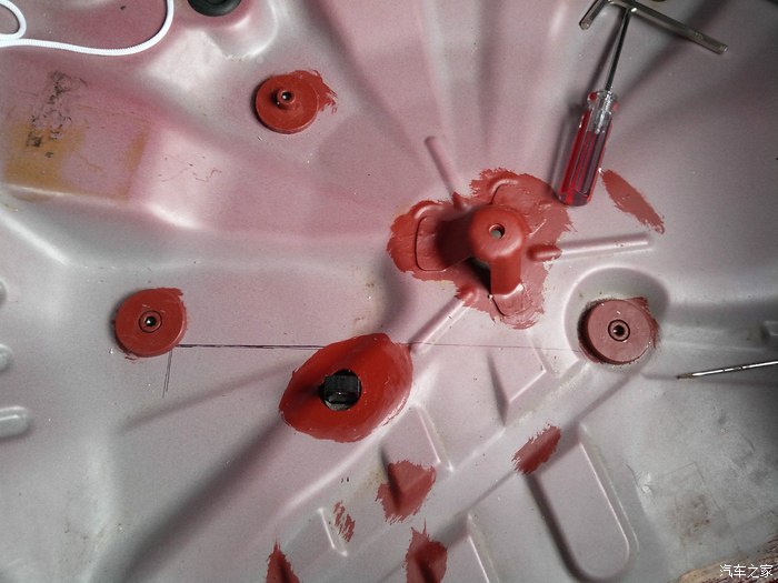

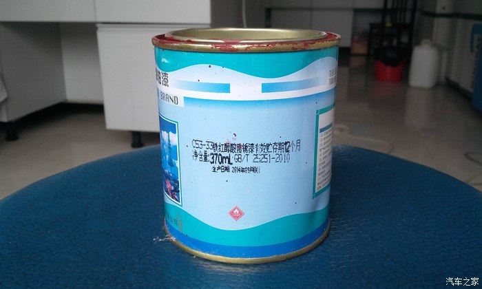

防锈漆一瓶,不知道这个效果如何:
多刷几遍。好在那几天阳光不错,干得也快:

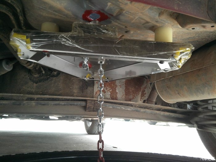

按说明,套件上的升降器先用透明胶密封。

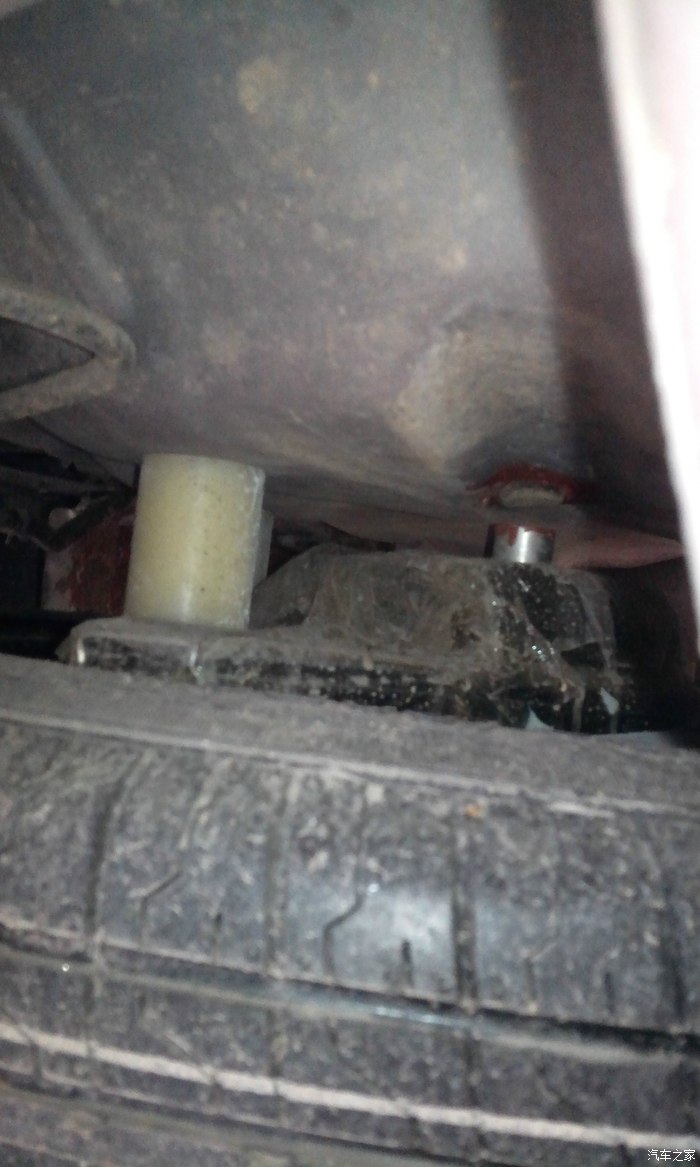

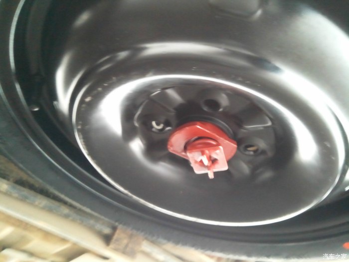

一个人装下挂套件比较麻烦的,要对中三个孔,首先把一个合适高度的纸箱垫在车底,把套件放在上面,矮了就垫书,直到合适,靠下面两螺杆能透过车底钢板伸到车内,上螺丝,边上边又垫书,慢慢最上面那个螺丝也能钻到车内了,就这样一边单膝跪地垫书,一边弯身到车内紧螺丝,折腾二十多分钟终于把套件坚固在车底了。一个人操作忘了拍照。不知道说清楚没:
然后在车内用袋子扳手慢慢摇,直到把备胎升起:

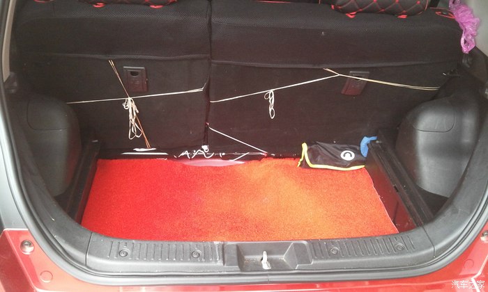

车内图:

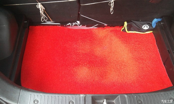

既然要空间最大化,原来多余的东东全拿出了,只留工具袋和三角架(三角架藏后面一个意想不到的地方)。
垫子没用原来的,花三十块买了丝圈样的脚垫料,稍微剪裁一下,完美:
上面是过年前搞定的。
过年后回丈母娘家一趟,回来时腊鱼腊肉等各种年货干货行李把后备箱塞得满满的,果然能多装不少。

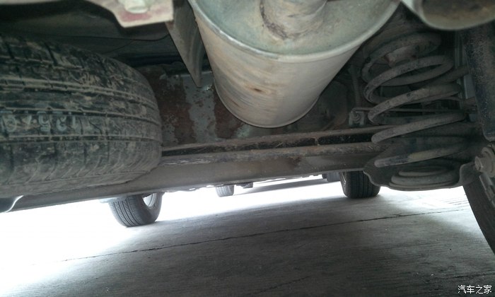

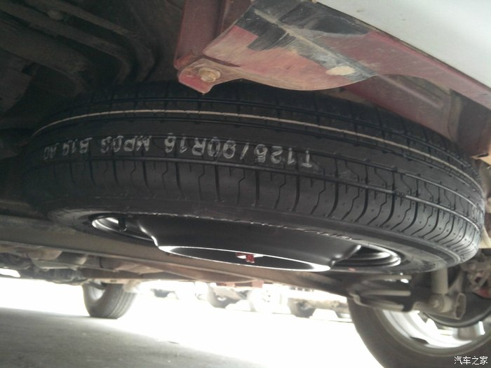

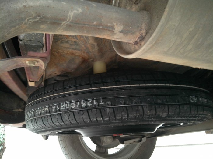

下挂后,一共跑了约1500公里,高速,国道,山路都有,目前状态良好。

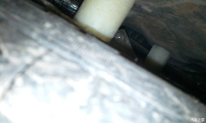

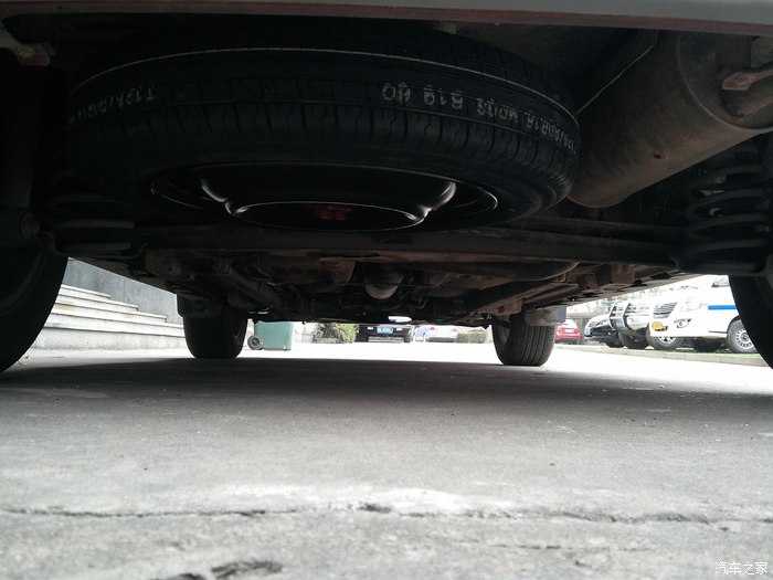

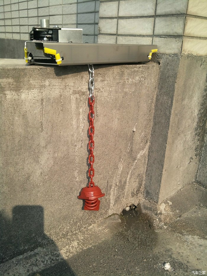

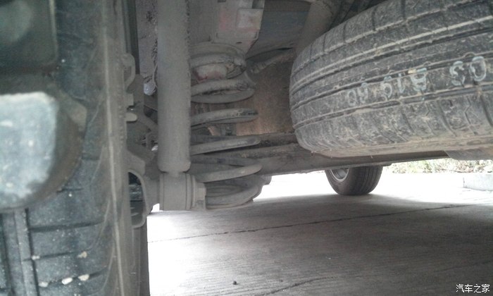

经过风雨洗礼的备胎:

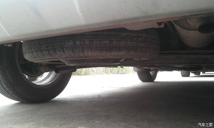

下挂后,不蹲下细看,还真看不到备胎:
