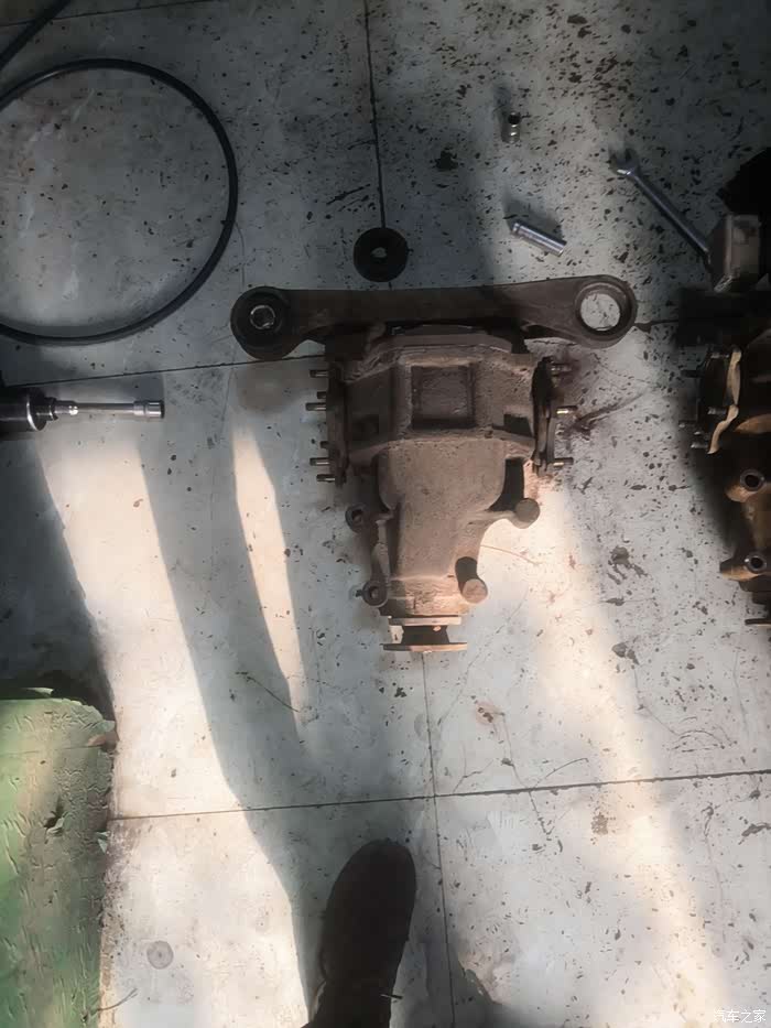

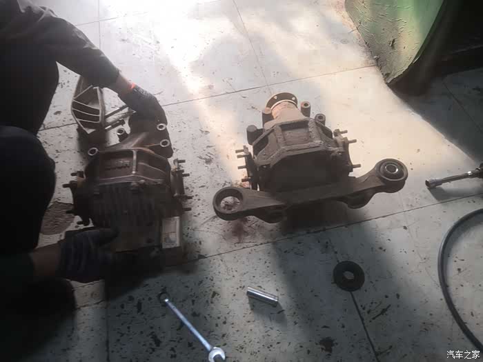

行动开始拆尾牙。

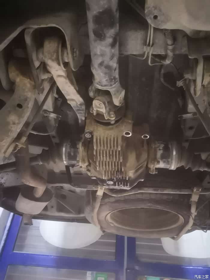

螺丝都没有拆卸过,原来以为的拆轮胎才能卸下来,结果不用。把半轴上的螺丝拆下来和固定尾牙的6颗螺丝拆下来就OK了,很方便。

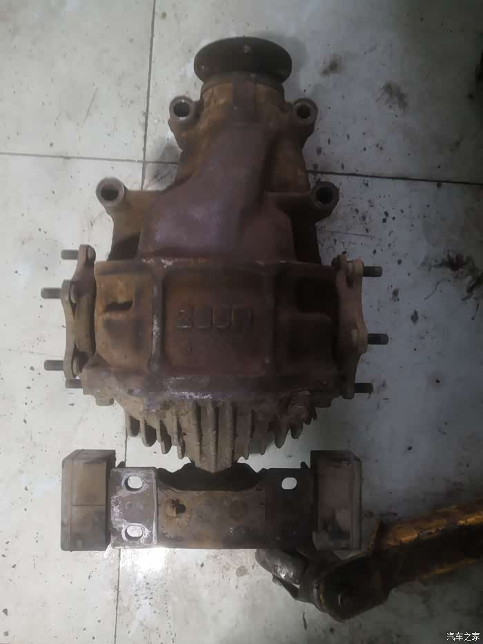

这就是拆下来的尾牙,全是锈,上面是我用除锈刷处理了一下。93年的车,如果要是和新的一样没有锈,而且还有漆,只能是库存车,没开过多少公里。那样也不能卖尾牙啊。
边上是原车锈,够不着就没处理。

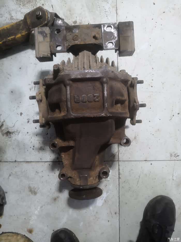

这是2010年10万公里阁瑞斯的尾牙,也是锈迹斑斑找不到油漆了。

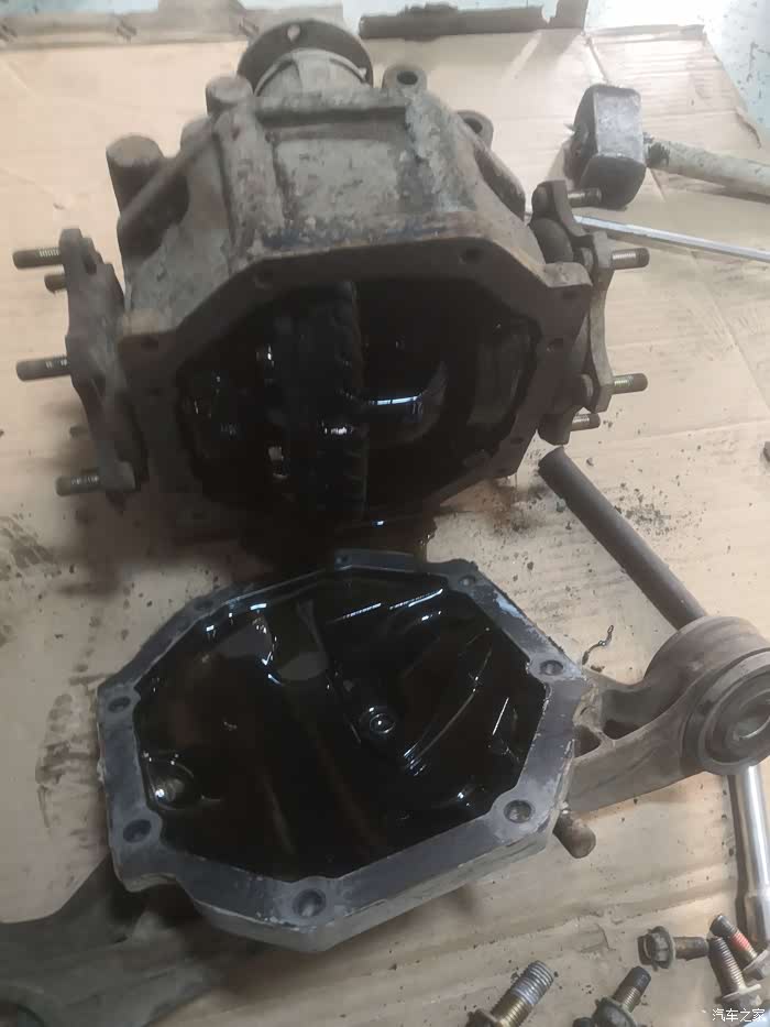

两个尾牙的比较,看看区别挺大的,准备互换后盖。
阁瑞斯的

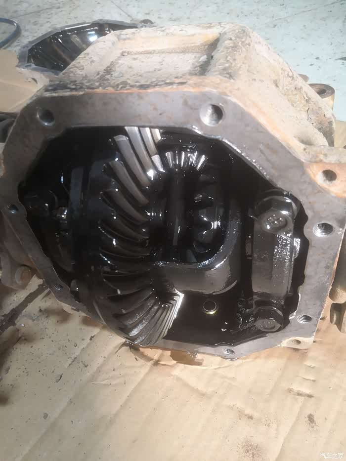

皇冠133的里面也不一样,有区别
阁瑞斯
皇冠133

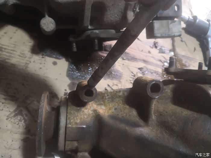

这个就是皇冠133尾牙上面的螺丝孔细,阁瑞斯的螺丝粗,想要解决就得扩眼 或者换螺丝。
我选择换个加强螺丝6元搞定。
安上了,就是这样的效果,有一面没有螺丝。阁瑞斯原车的就没有。这样应该没问题。

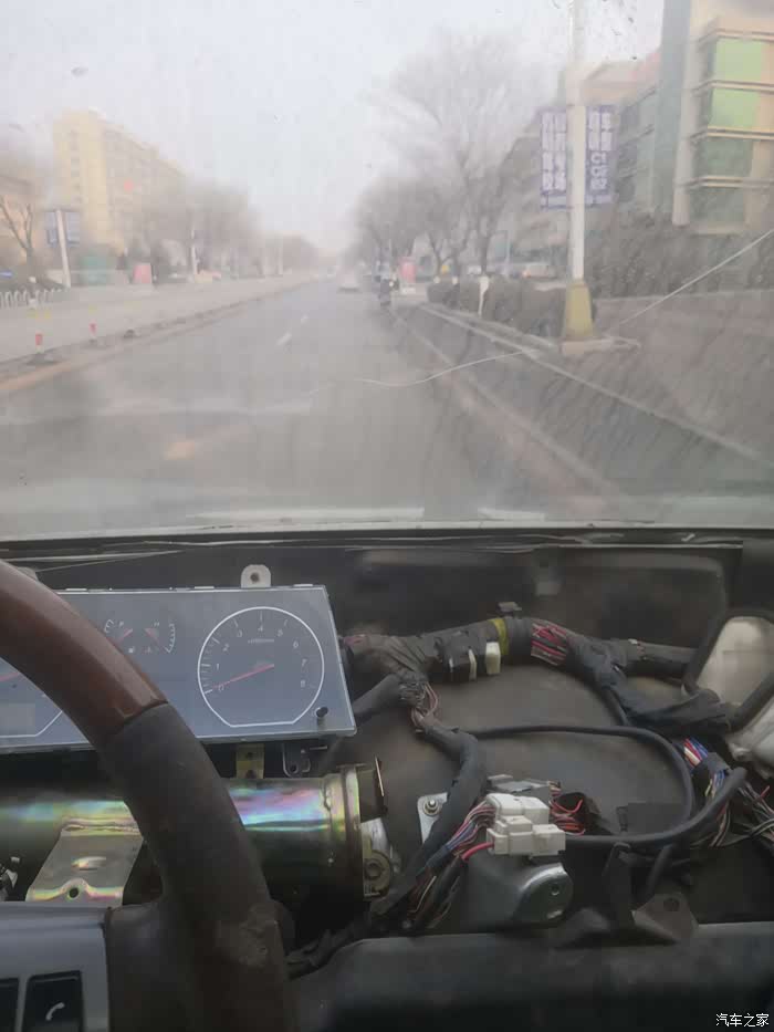

出去试了一趟车,噪音真的小了很多。原来加油门的时候后桥会发出嗡嗡的声音,收油的时候后桥也会发出嗡嗡的声音。现在没有了,加油和收油都没有了,有种行云流水的感觉。我跑到90迈就是发动机和风的声音。底盘终于不嗡嗡了。太爽了。
这张是试车时候的相片。这样能更好的感受后桥传出来的声音
有人想问,你的车经历了什么,我告诉你只有这样才能听见噪音在那里传出来的。

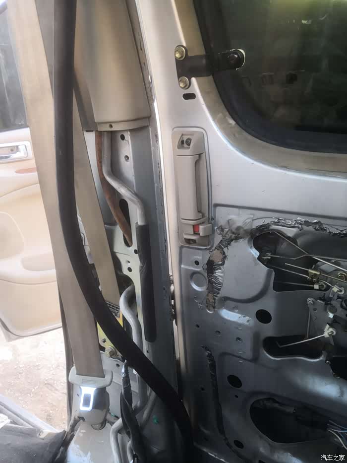

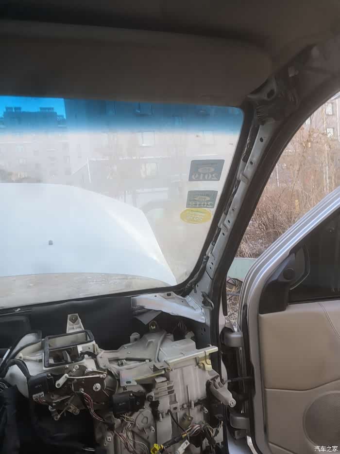

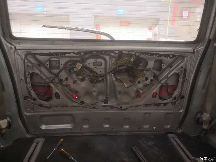

中央空调管

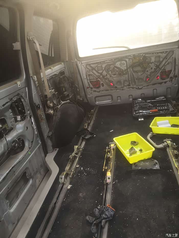

这个工作台还没有拆完

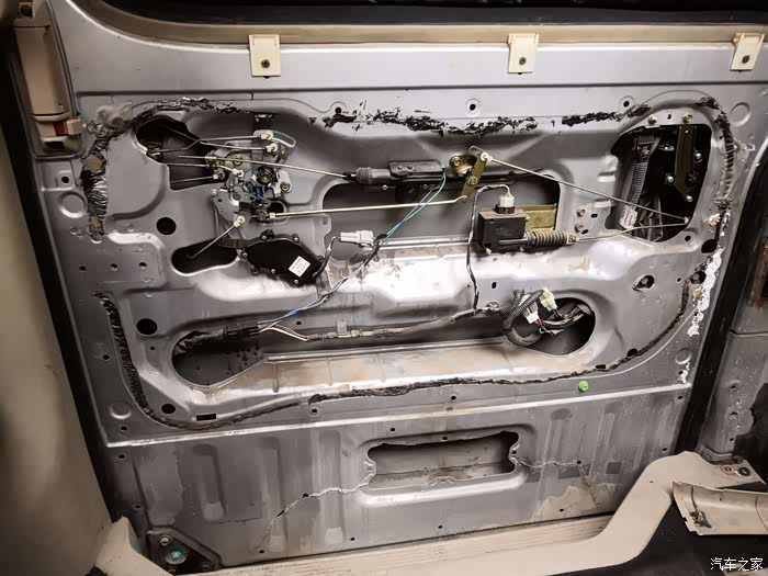

现在电吸门和电动门不好用

买二手车要是不会看。您就把车拆成这样。什么都看明白了。哈哈

好了,今天就到这吧,刚才吹了个牛,拆成这样主要是为了做全车隔音,由于疫情没有结束。我发的隔音棉还没有到。打算自己弄,就先把车都拆了。下步做隔音。不过现在那里有噪音真的好分辨出来。我也会发我的详细作业供大家参考,希望大家有好的改装方案在汽车之家这个平台分享出来,大家学学经验。让我们的阁瑞斯板块热闹起来!谢谢各位车友。
