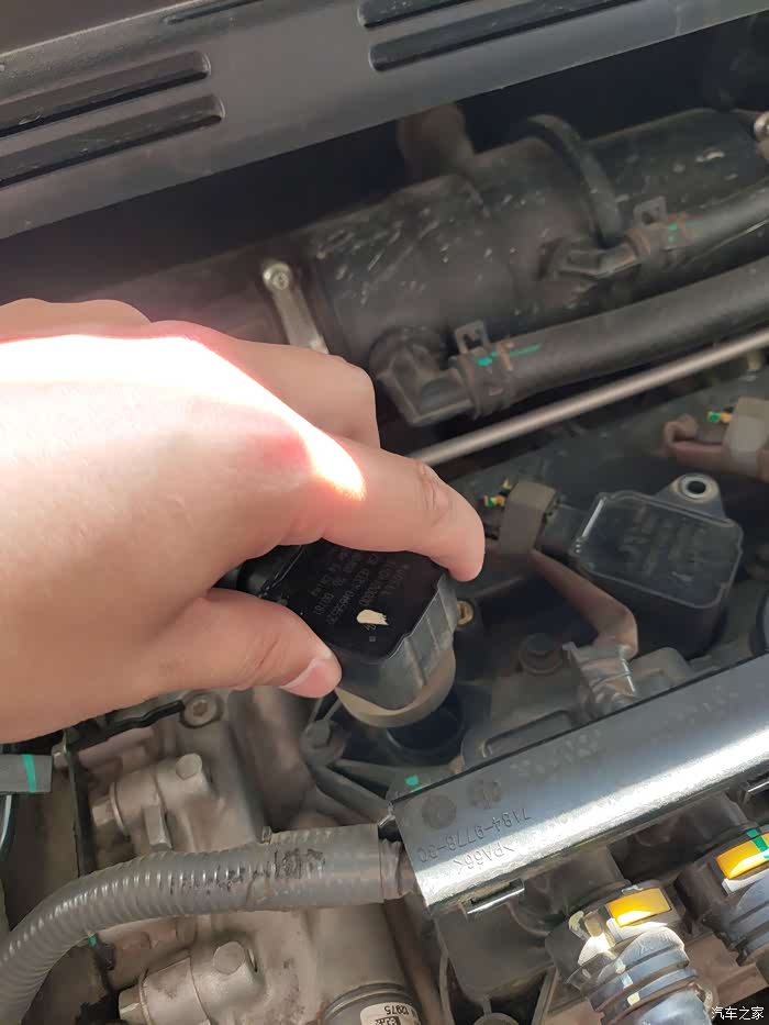

用力向上拔起,注意不要扯断线路,先松动一下
将线路的插头拔掉
拔掉插头的样子
四根插头,按顺序放好
